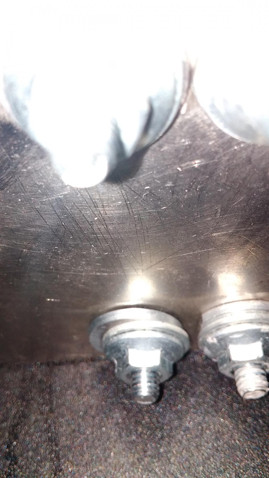

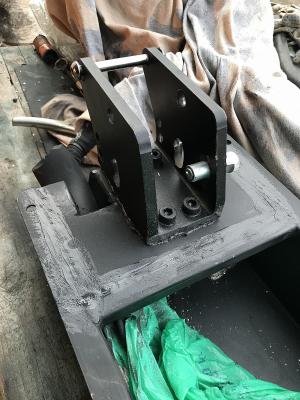

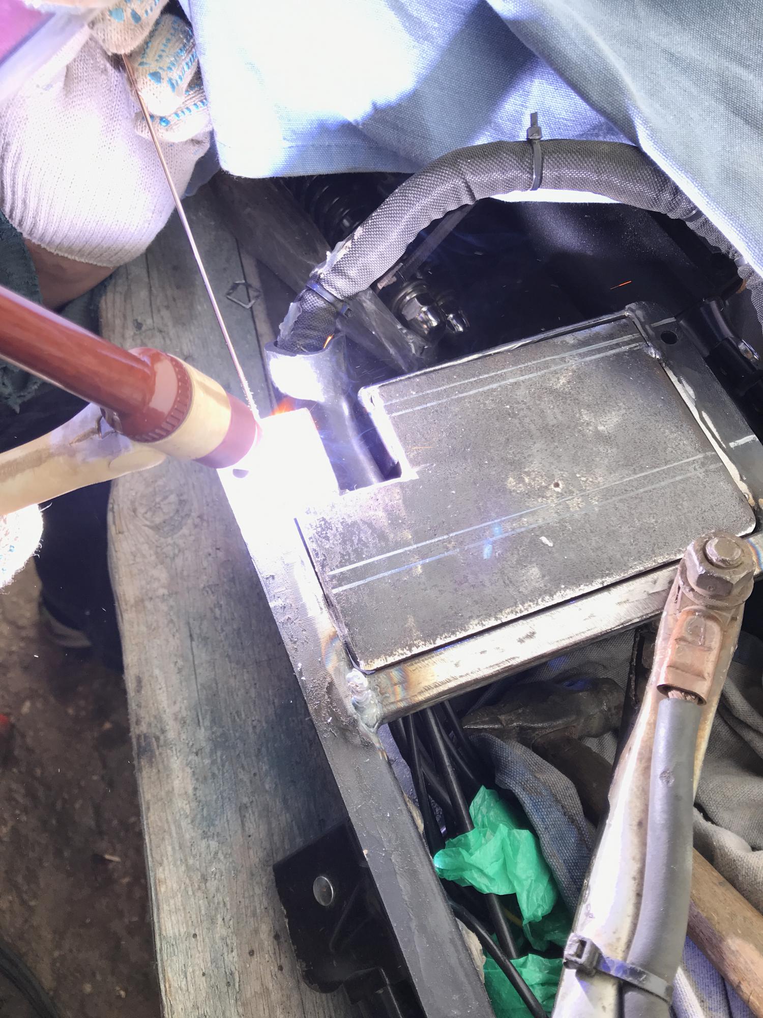

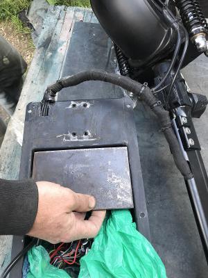

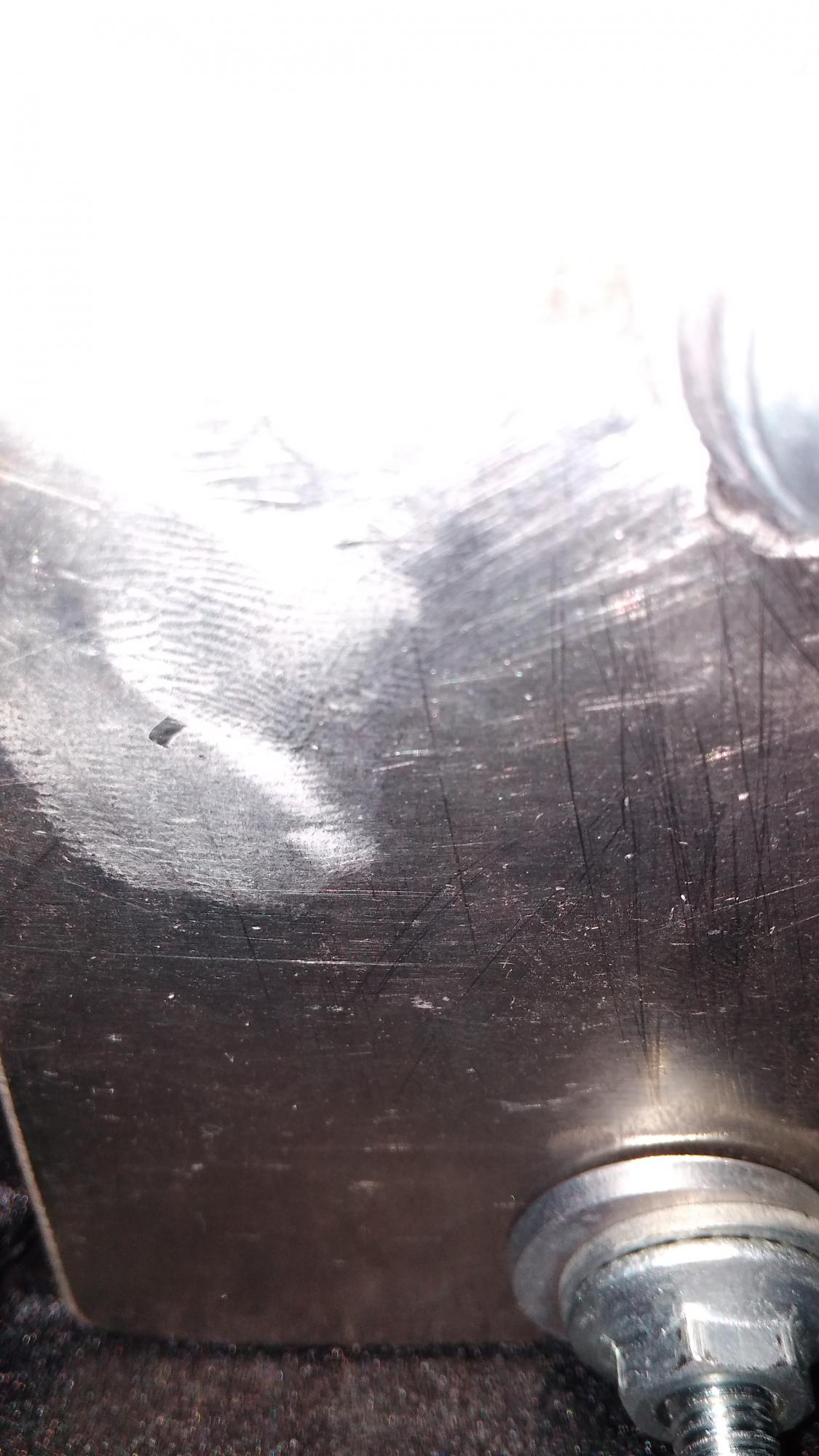

Вот и все! Усилил заднюю часть профильком, пластина 6мм, болты поставил 8 а не 6мм, надеюсь что еще на пару тыщ хватит))

Алексей Иванов, а подскажите, пожалуйста, из чего вы сделали намотыш под хомутом и как удалось натянуть ось руля на него, не сбив при обратной установке?
Алексей Иванов
Из пивной банки. Лучше вдвоем ставить один держит намотыш другой насаживает штангу. Смазывать под намотышем и поверх намотыша. Смазка у меня ВМПавто мс1600.

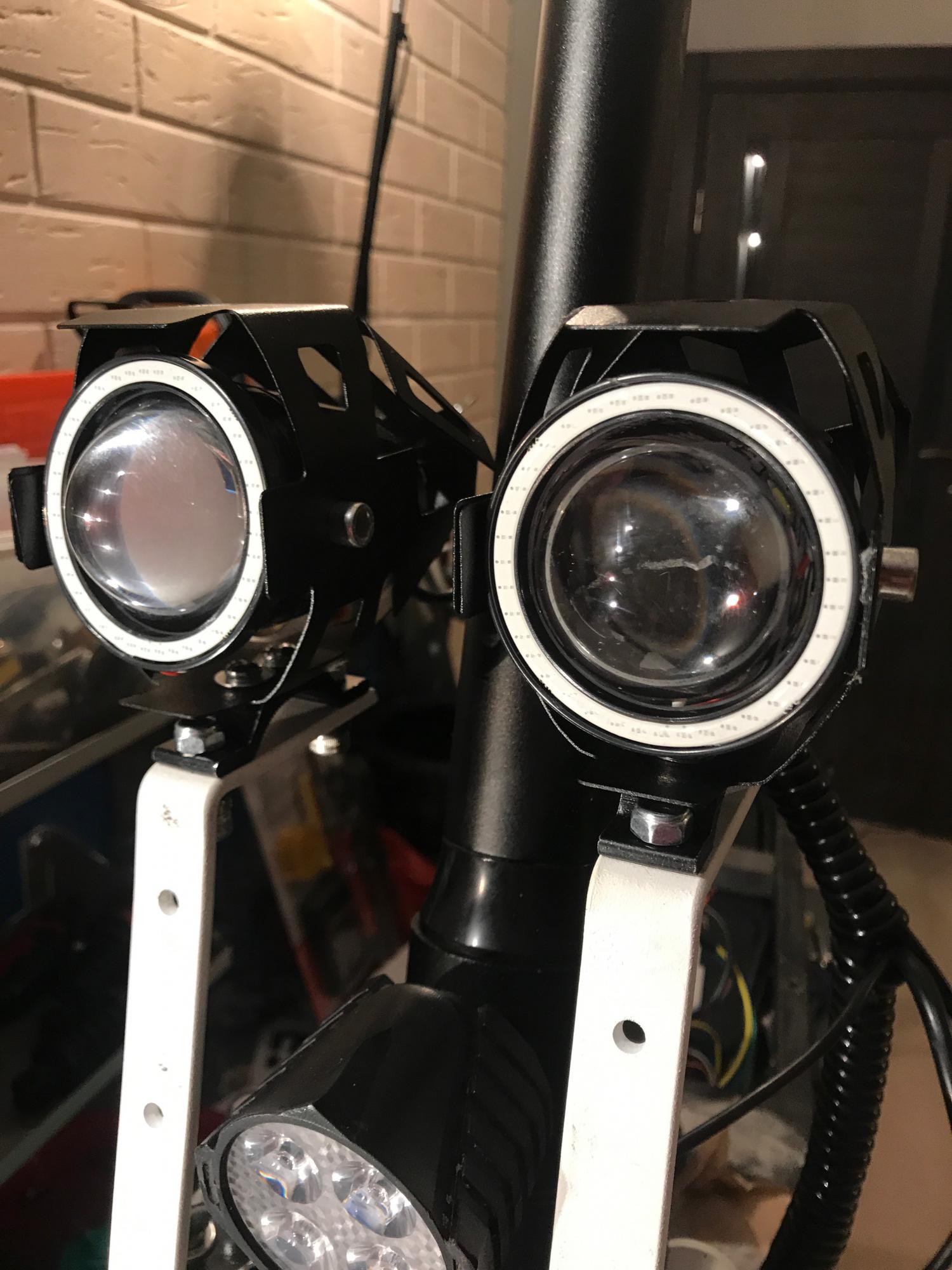

Все, поставил рулевую на новую пластину. Зашибись, жесткость п
очувствовал сразу! Фары повесил, заодно, ну и жгутик спиральку на провода.
