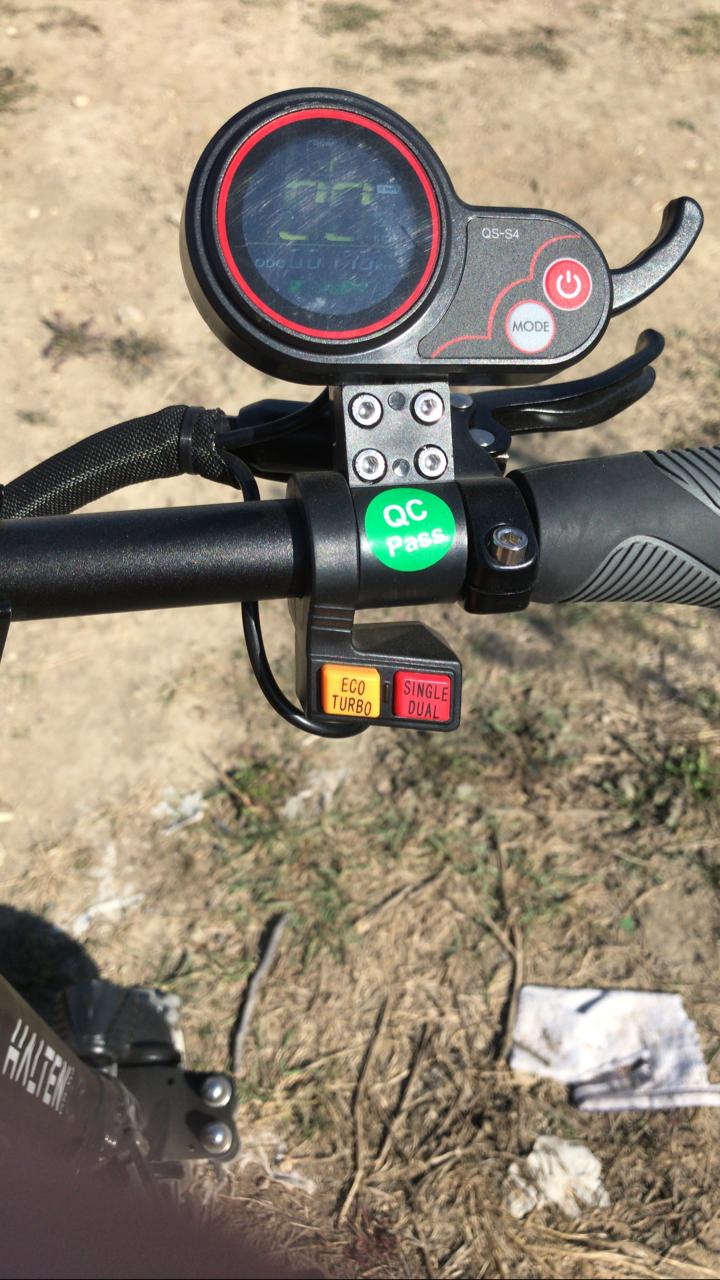

Цитата: casp от 04 Окт. 2019 в 15:56
Скажите дисплей Вашего курка читается на солнце? Есть проблемы с затемнением экрана или потерей символов?
Что касается Вашего вопроса, см. первое сообщение темы. Там все есть.
Ну как... всё нормально как бы...

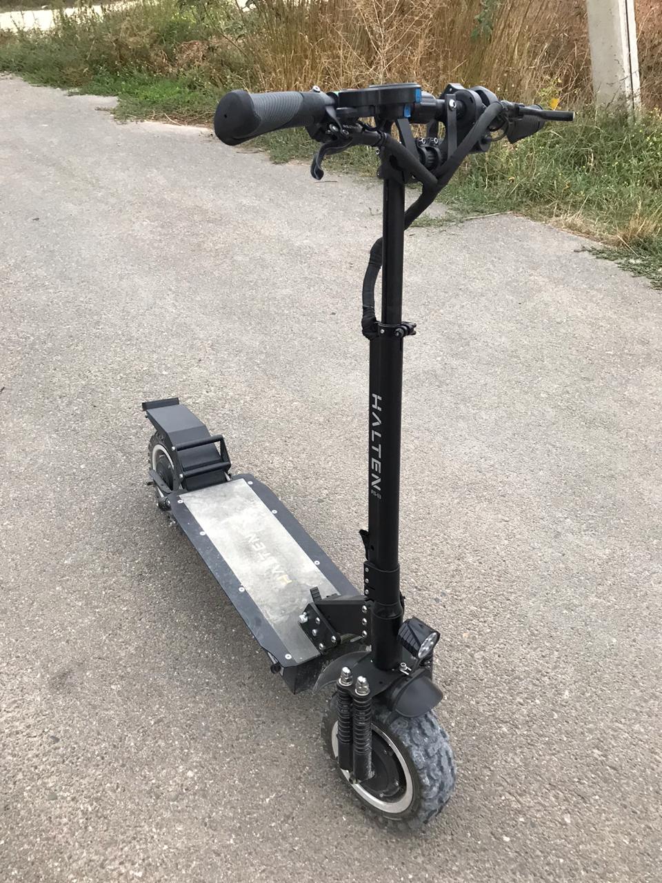

Алексей Иванов
Что думаете вместо штатных смотреться эстетичнее должны быть чуть мягче, мне нужны чуть мягче.
sidoy75
#1354
Если это обычные пружинные аморты то это как говорится шило на мыло. Или пневма или гидравлика а остальное всё хлам.

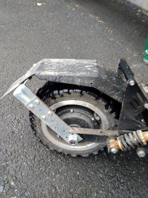

Крыло почти отвалилось заднее
Алексей Иванов
Ibif
[user]Алексей Иванов[/user], ох, как у вас терпения хватает железки восстанавливать )))

Цитата: Ibif от 14 Окт. 2019 в 12:52В сети была 3D-модель крыла на RS-03
Для инфо:
Когда мое треснуло, я решил напечатать пластиковое.
В одной промышленной конторе с меня попросили 14400р, узнал у коллег по эт. в чате - из ABS пластика согласились за 8к.
Сказать, что я был удивлен ценником, ничего не сказать.
Заварить оказалось гораздо дешевле.

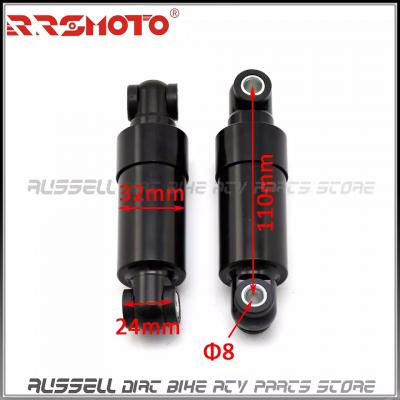

чем отличается пневма A5-RR1 с одной и двумя камерами? хочу присмотреться к 125мм. или что лучше заказа для подвески сзади?
MoRoman
RR1 не может быть с одной камерой ... с одной камерой RE, с двумя - RR1
Ibif
Цитата: STEpan10 от 15 Окт. 2019 в 11:44хочу присмотреться к 125мм. или что лучше заказа для подвески сзади?
придется переделывать крепление, толстоваты. Если надо продам по цене али, новые. Свой самик буду продавать, поэтому переделку не планирую

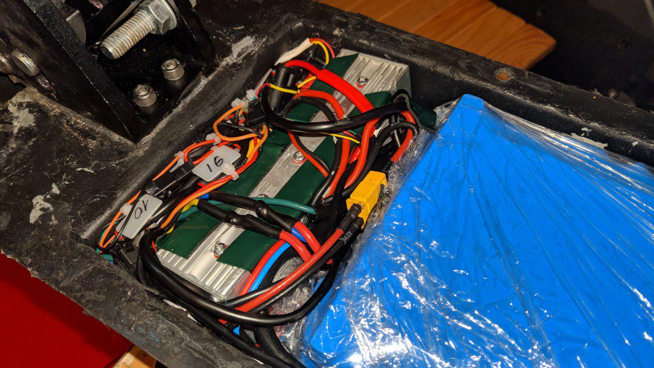

Никто не пытался менять на T11 контролеры на 37 амперные?
Как они по разьемам, можно ли впихнуть в корпус?
Ibif
Всё подходит. Впихиваются в такой конфигурации при срезании ребер на одном контроллере
P.S при том, что на фазных проводах разъемы продублированы: стоят 2*МТ60 и 3*ХТ60. Усилен один внутренний зарядный разъём. На батке 100А бмска и всё это влезло.
P.S2 и при том, что спереди крепление гуся сделано 2*М8*110 мм болтами на две поверхности мангала
