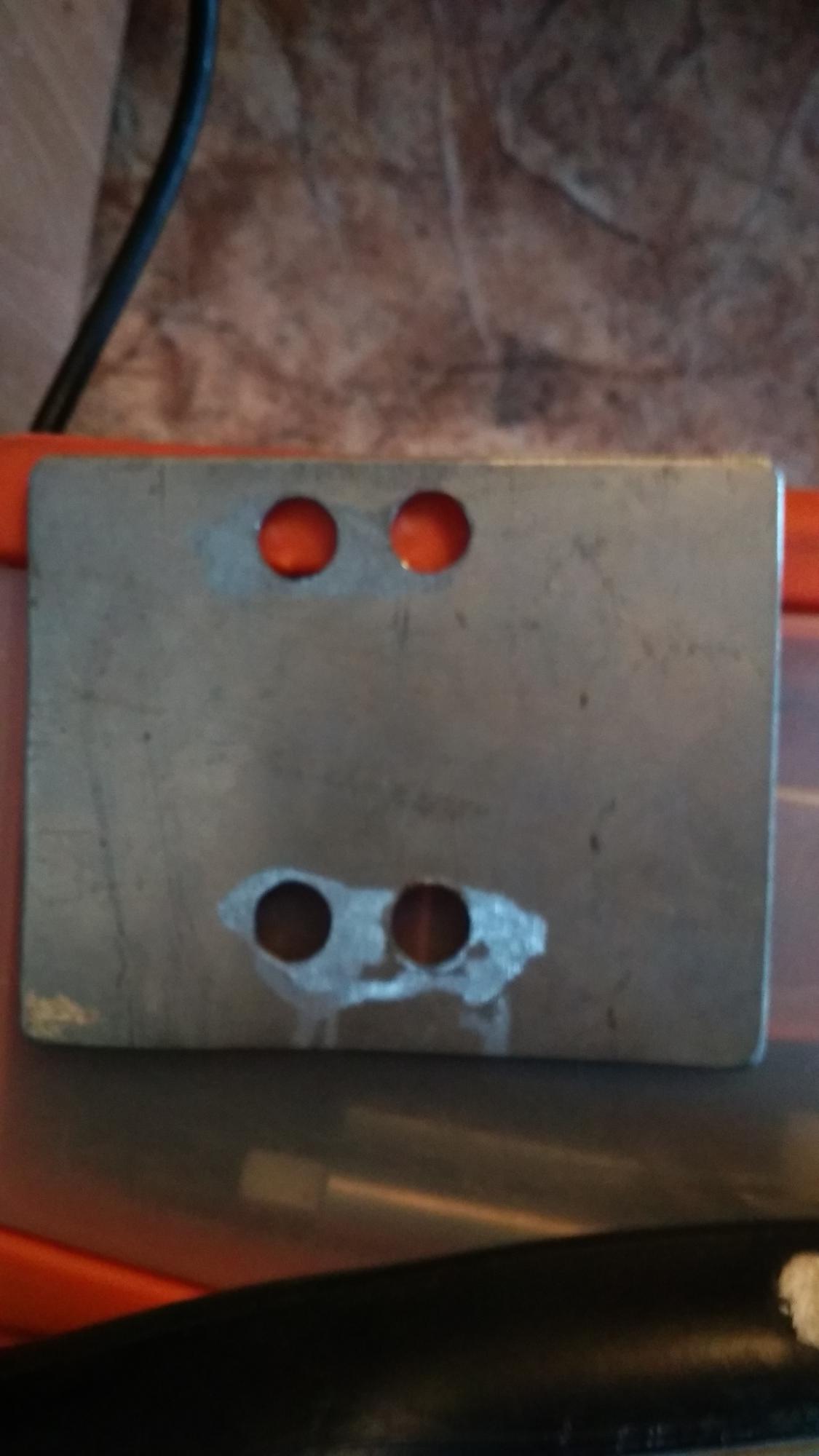

Всем привет!
Похвалитесь, делал ли кто укрепление мангала в зоне крепления гуся, как в видео ниже?
Проверил, небольшая трещина в этом узле также появилась, планирую укрепись эту область.
Speedway mini 4, ULTRON T-11
Ibif
Алексей Иванов
У меня вот такая пластина из нержи.
STEpan10
Цитата: Bengs от 24 Окт. 2019 в 14:50Похвалитесь, делал ли кто укрепление мангала в зоне крепления гуся, как в видео ниже?
Я тоже пробил это место под гусем буду в варивать целиком площадку.
