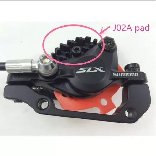

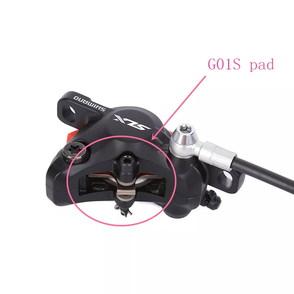

Я уже все варианты пересмотрел передумал ну невижу я смысла за оригинал отдавать 3000₽ он того не стоит, бюджетная фирма тоже шило на мыло. Shimano slx m7000 это золотая середина как я уже писал каллипер компактный и встанет без проблем и что мне в них нравится это подвод гидролинии с внешней стороны а не с внутренней.

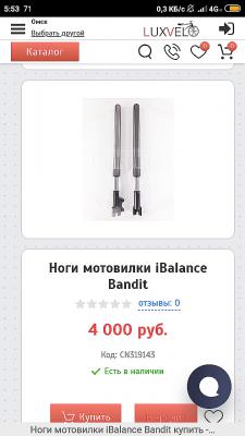

Вот ещё вилку хочу нормальную. 11.11 Распродажа начинается ценник гуманный будет.

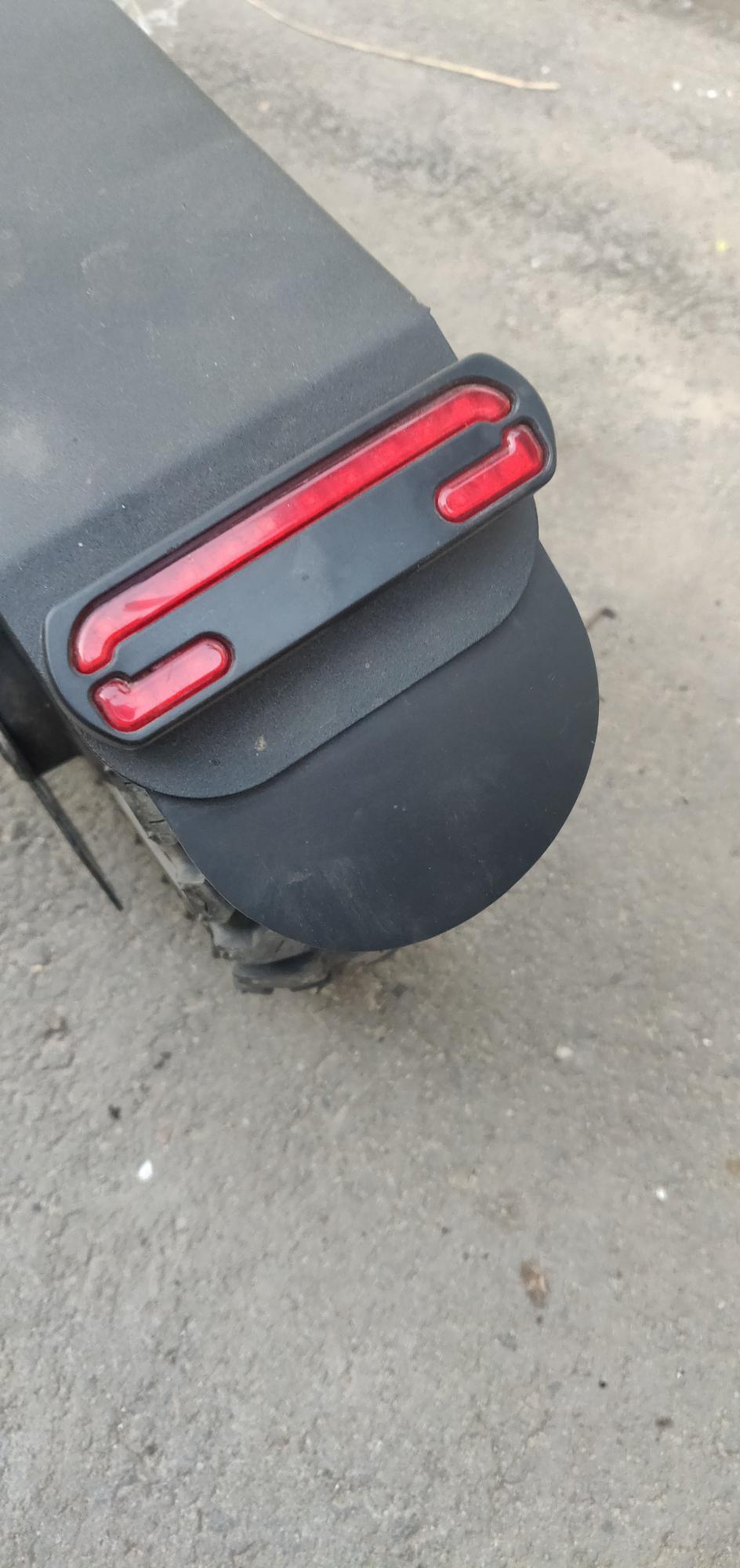

Долго думал что это за пластиковая ерунда в комплекте.Оказалось брызговик китайцы стали ложить
