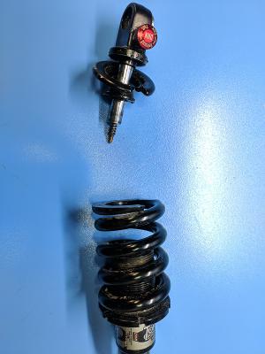

А вот что стало DNM амортом, признаки сосок не регулировал отскок, снял с осей аморт и он просто разложился в руках

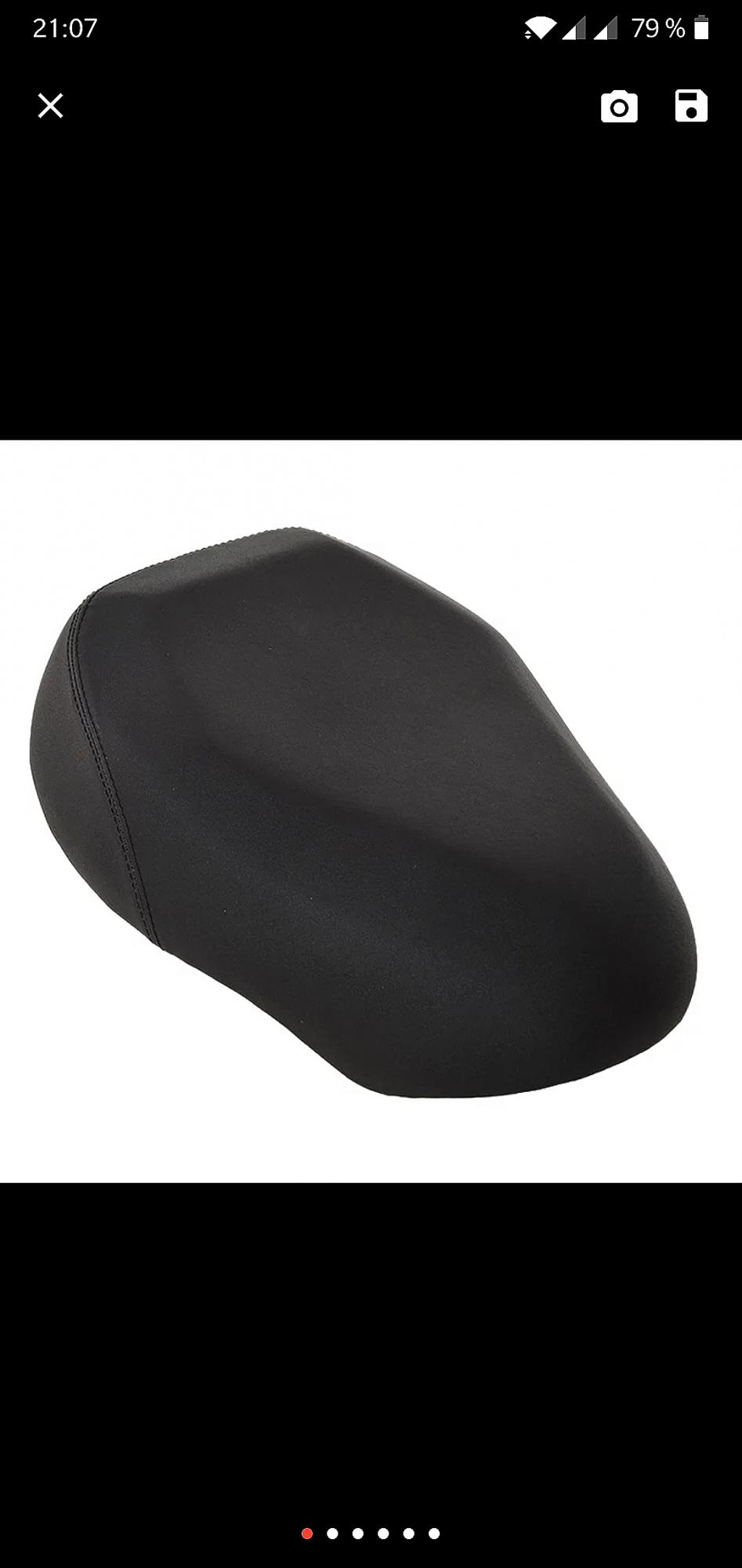

Приобрел себе сидушку как на Кугах стоят.Стало намного комфортнее ездить

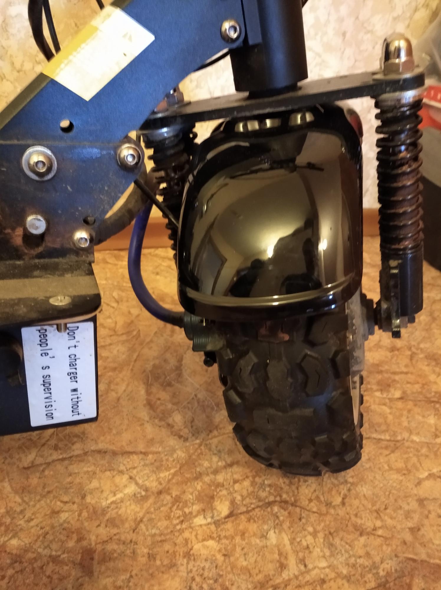

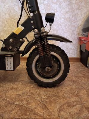

Алексей Иванов

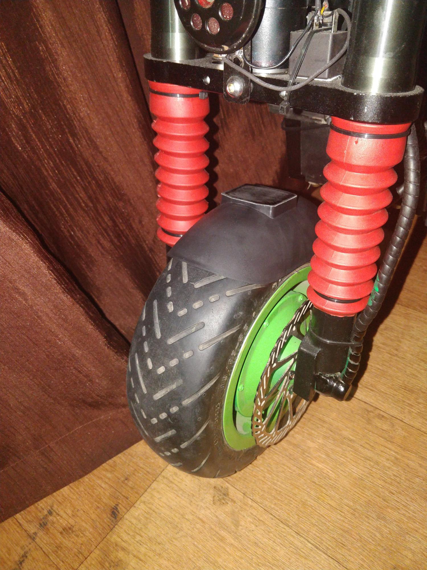

Запилил крыло мне кажется выглядит эстетичнее родного

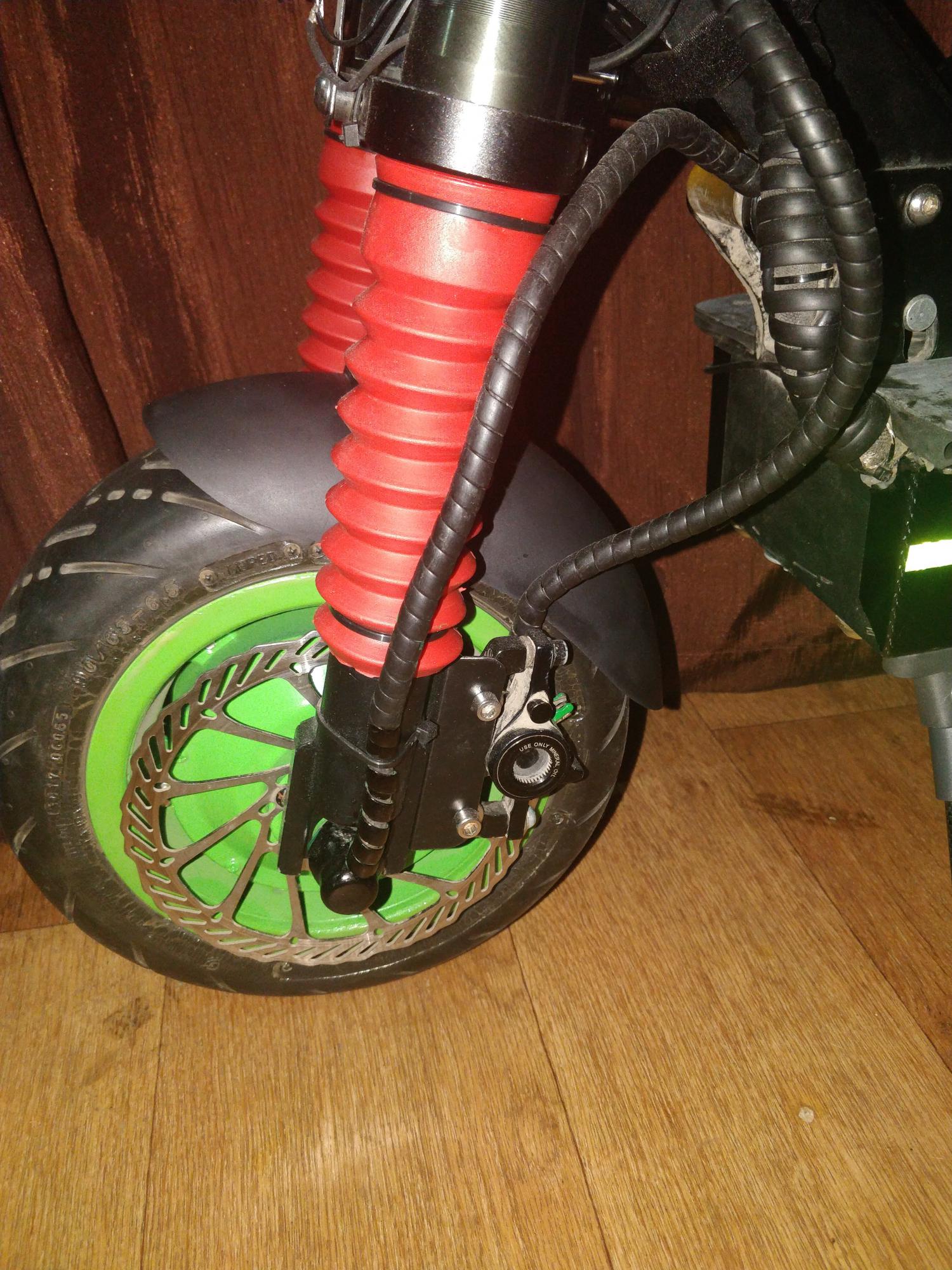

dion72
Хотя я больше склоняюсь к такому расположению крыла
Тоесть крепить крыло к перьям с минимальным расстоянием от колеса.Во первых меньше лететь будет,во вторых тормозной диск и калипер не попадают под струю.
Алексей Иванов
Я брал эти крылья из за большого чтобы заднее заколхозить в итоге заднее поставил оригинал переднее поменьше решил попробовать, его легко ставить пару дырок просверлил примерно на глаз и встало как родное. Но резиновый брызговичек думаю придется колхозить.

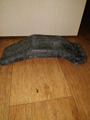

dion72
Я сделал такое обклеил родное скотчем и наложил пять слоев углеткани,цена вопроса вместе с эпоксидкой рублей 400,вес 60грамм
Сверху буду обтягивать пленкой под карбон 5d красной.
