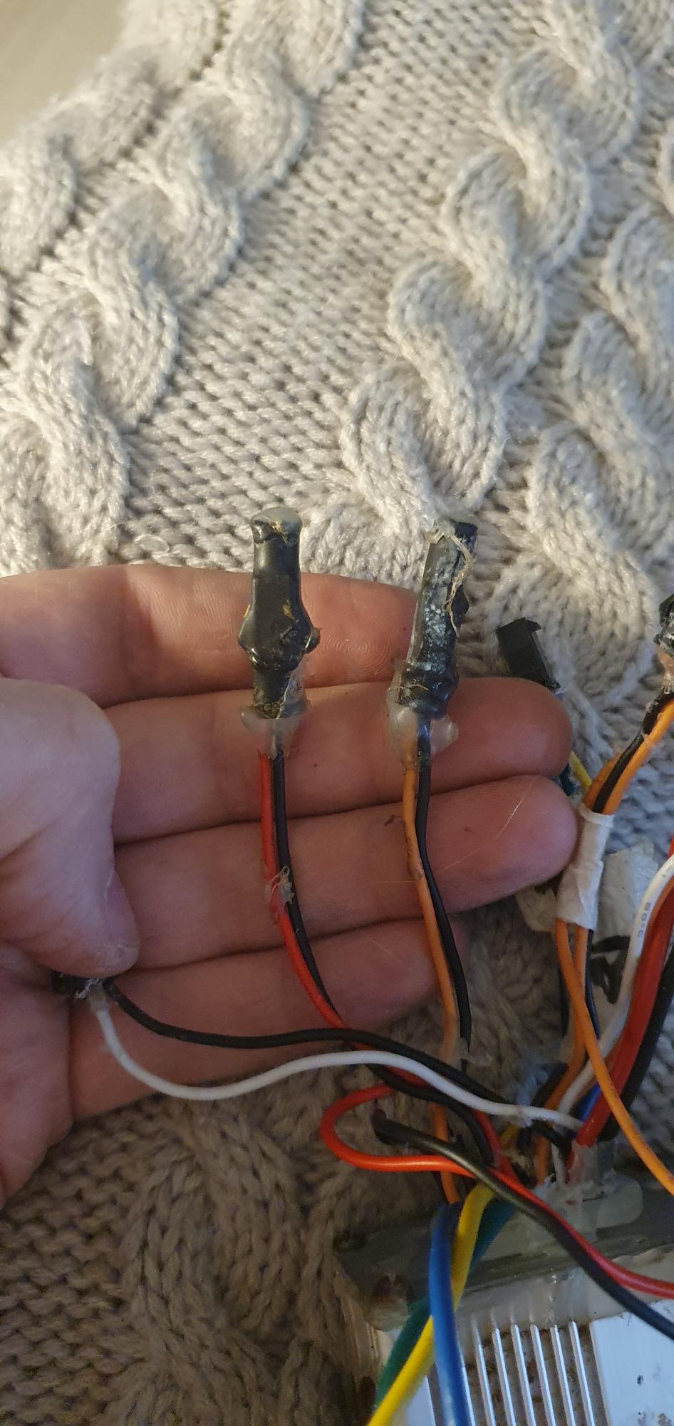

Roman1987
Ребята, подскажите кто знает, что за 2 выхода с заднего контроллера не подключены.
MoRoman
Скорее всего питание, может после курка, может батарейное, ткнуть тестером.. ну или вскрыть и посмотреть, к каким точкам припаяны. Но проще тестером ткнуть.

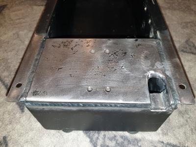

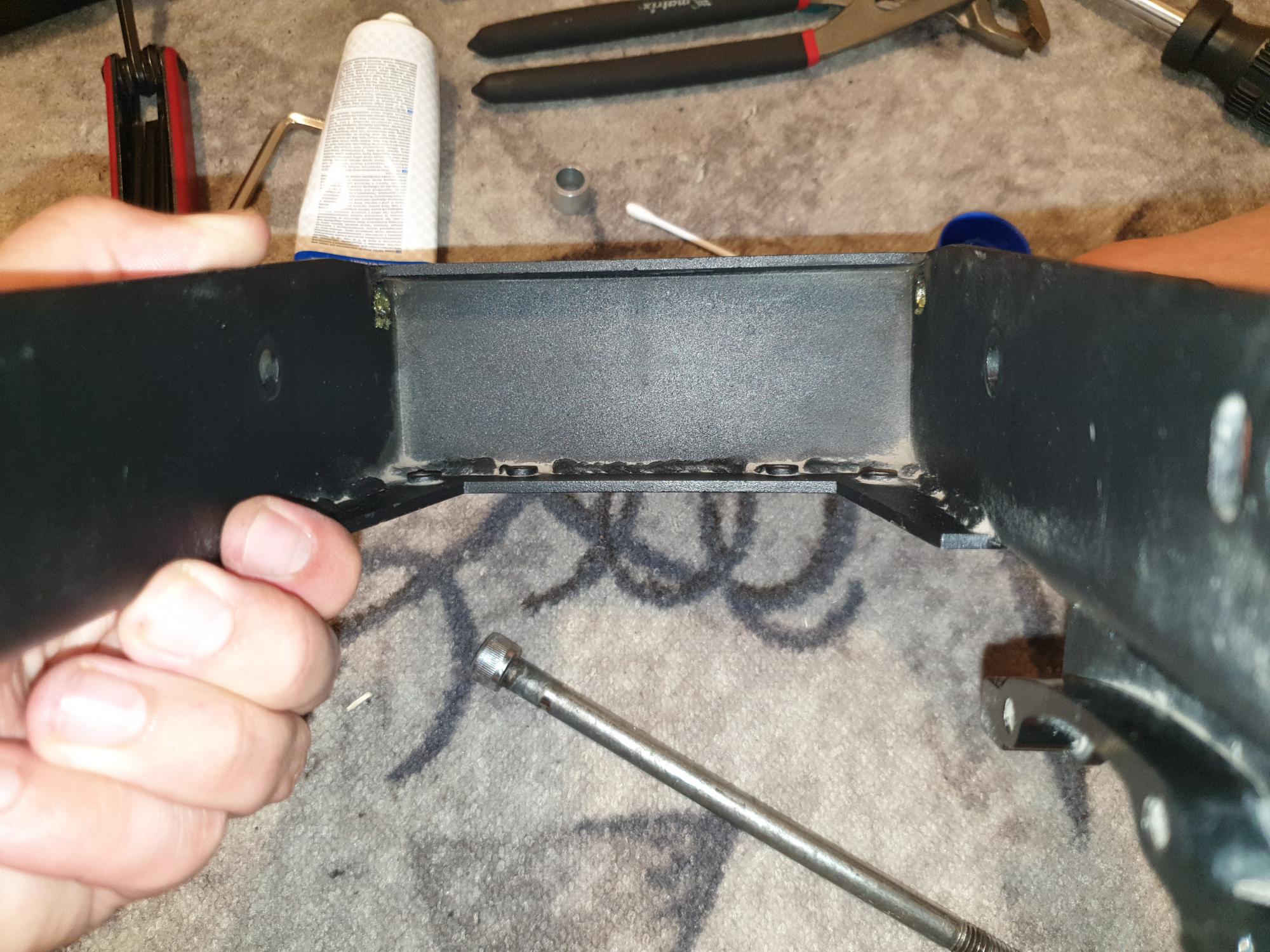

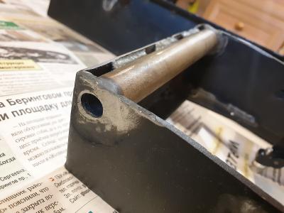

Bengs
Встречайте!

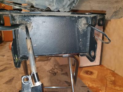

Эксперты по отниманию вашего времени и денег, генераторы нового нецензурного лексикона (барабанная дробь...) - узлы подвески ULTRON!
Наконец, удалось исправить критические узлы, о которых писал ранее.
Отдельное спасибо нашему форумчанину, который помог все это реализовать.

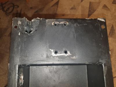

Что было сделано:
[b-b]1) Место крепления гуся было полностью срезано, вместо него наварена пластина 8 мм + укреплена дополнительно снизу распоркой.[/b-b]
Было:
[/b]
Стало:

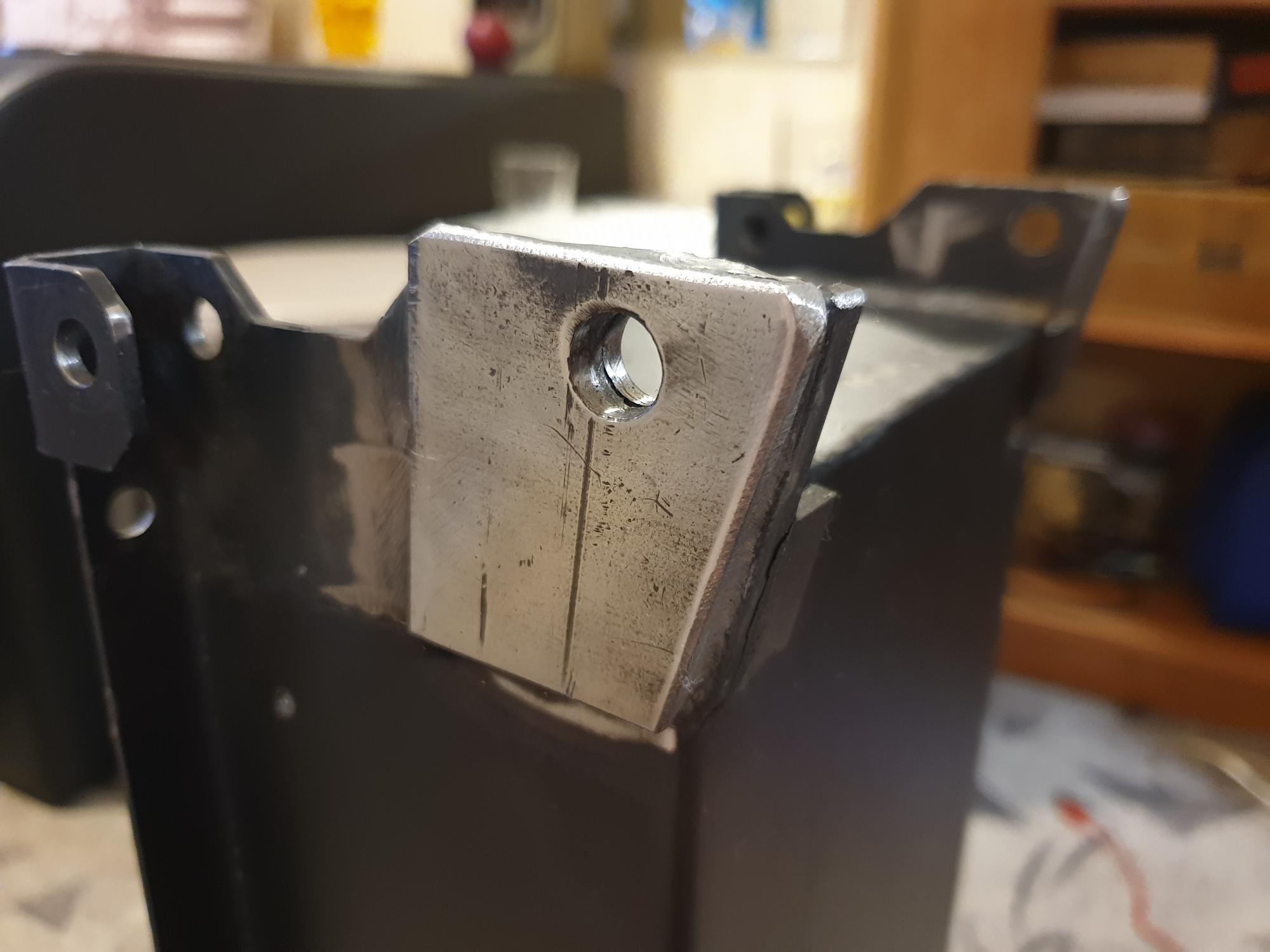

[b-b]2) "Уши" на задней подвеске были усилены 4мм пластинами: [/b-b]
Было:
Стало:

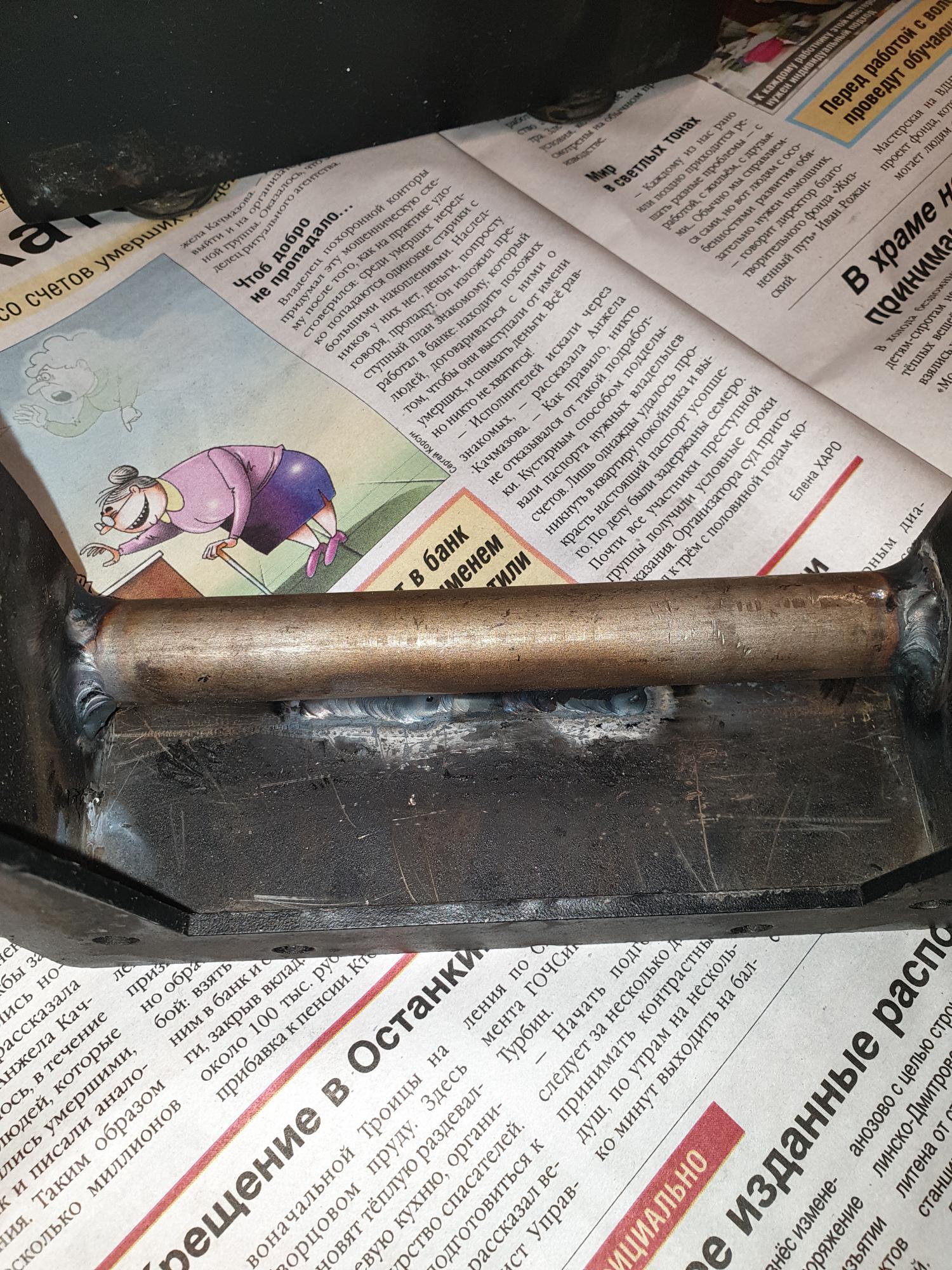

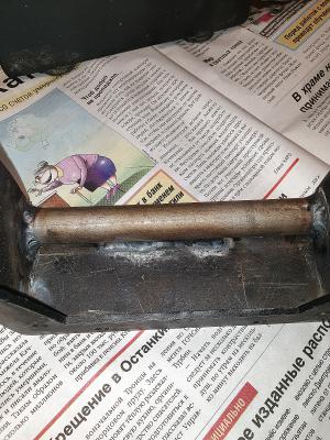

[b-b]3) Для увеличения площади опоры на болт, на заднюю подвеску была приварена труба 10 мм, которая одновременно обеспечивает влагозащиту узла: [/b-b]
Было:
Стало:

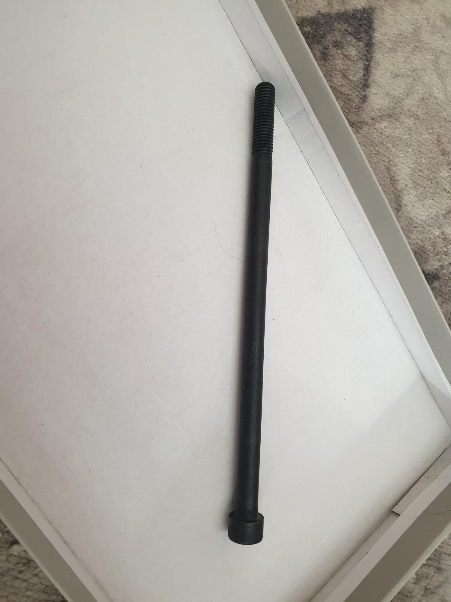

Дополнительно, был приобретен удлиненный, более прочный болт для задней подвески и новая подножка:
новые фары по типу Arctic V3 из шапки темы, грипсы, болты с декоративными шайбами, брызковики для переднего и заднего крыла и еще всякой фигни по мелочи.

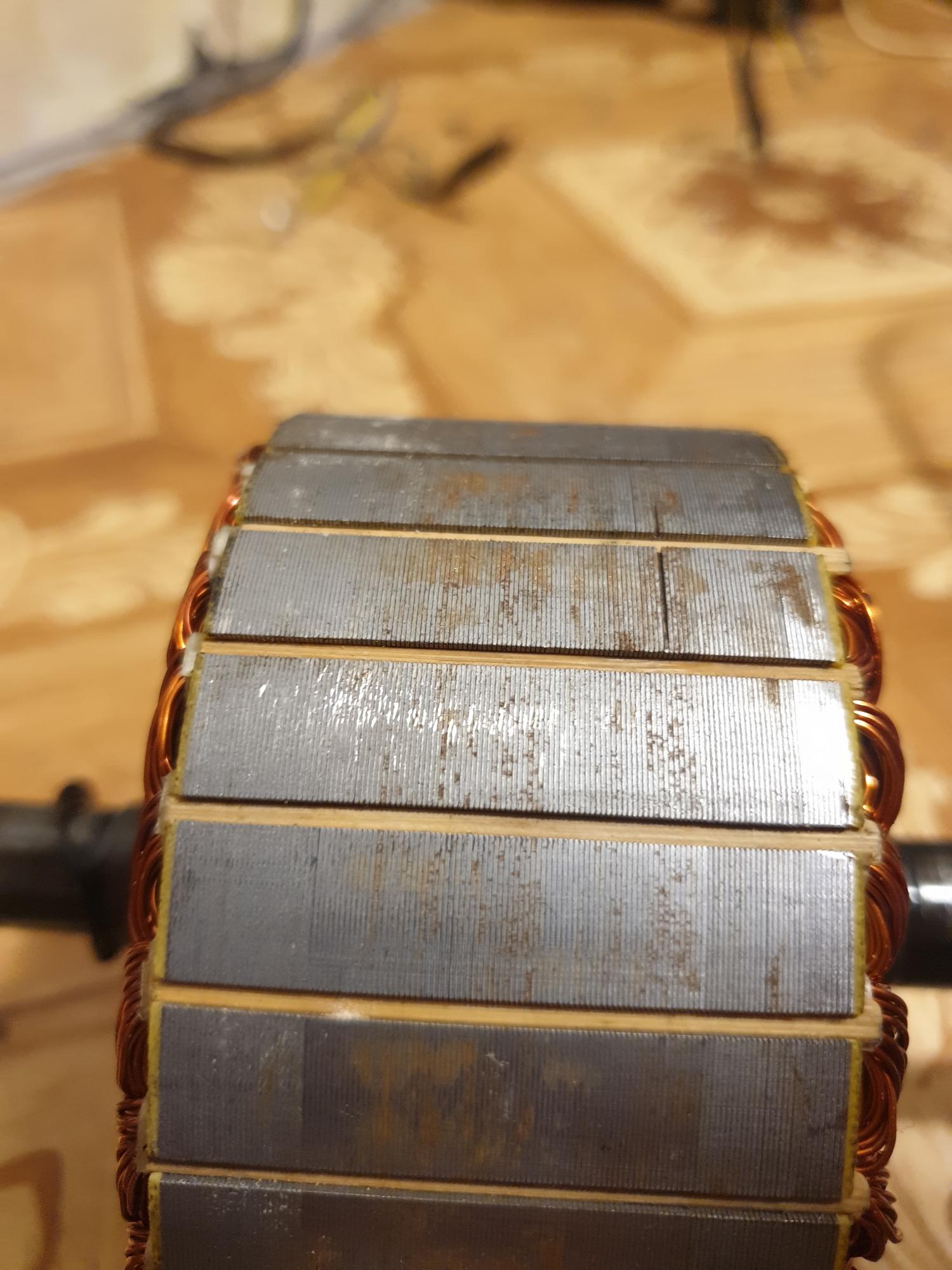

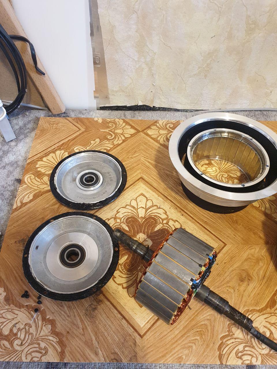

И раз уж разобрал самокат, решил сравнить колеса с гидроизоляцией лаком и без.
Переднее колесо было в стоке и промазано герметиком только снаружи, по краю крышки. На заднем была сделана изоляция лаком.
Итог: на переднем подшибники подсохли, требовалась смазка. Сам ротор в почти идеальном состоянии, еле заметный рыжий налет:
У дуалтронов с завода ржавчины гораздо больше  :-)
Все было очищено, залакировано, сделаны резиновые прокладки и собрано обратно:
Заднее колесо в отличном состоянии, вмешательств не требует.
Осталось покрасить кузов, перевести весь свет на 12 вольт, сделать повторно гидру и можно открывать сезон  :-)
