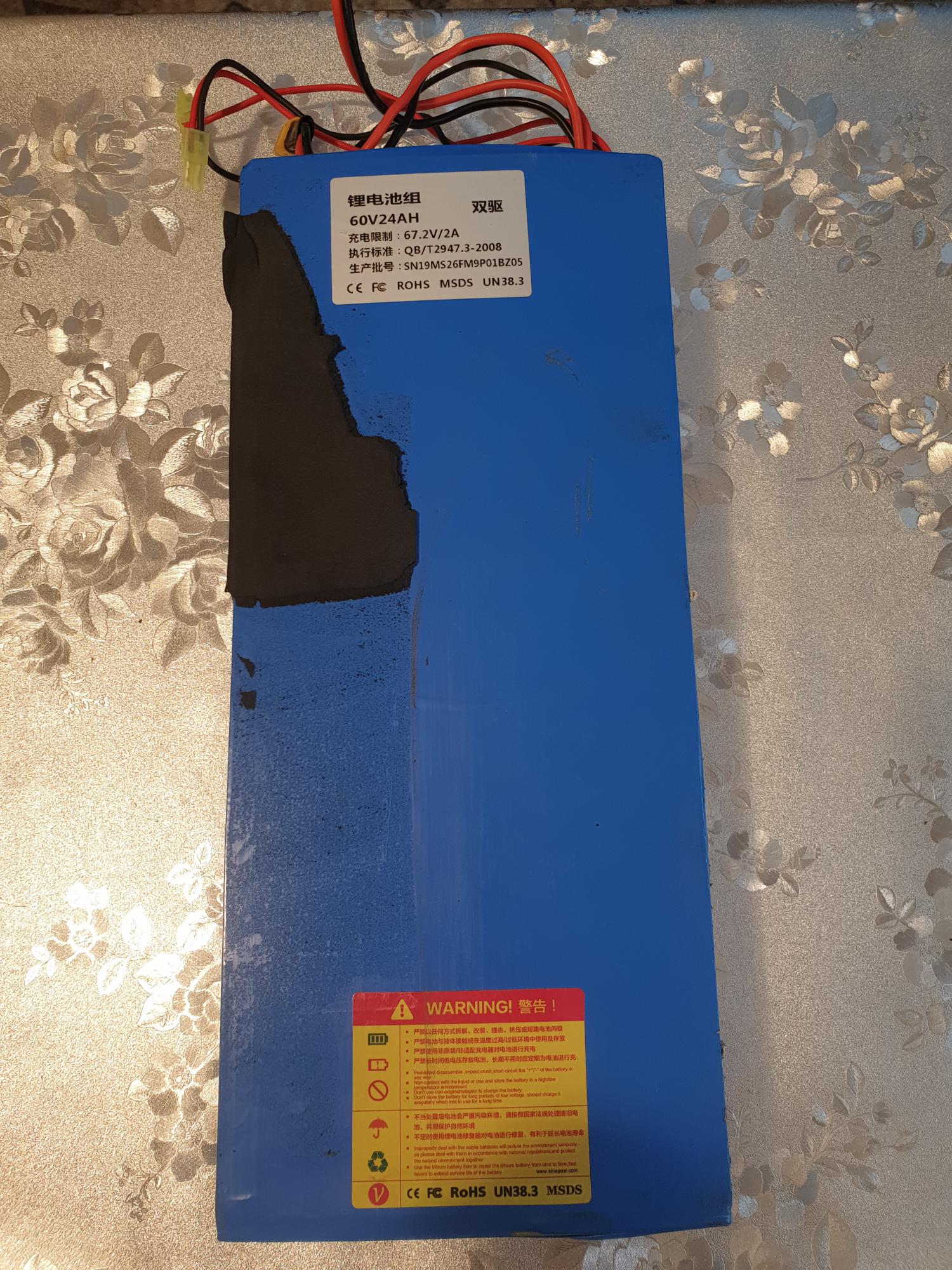

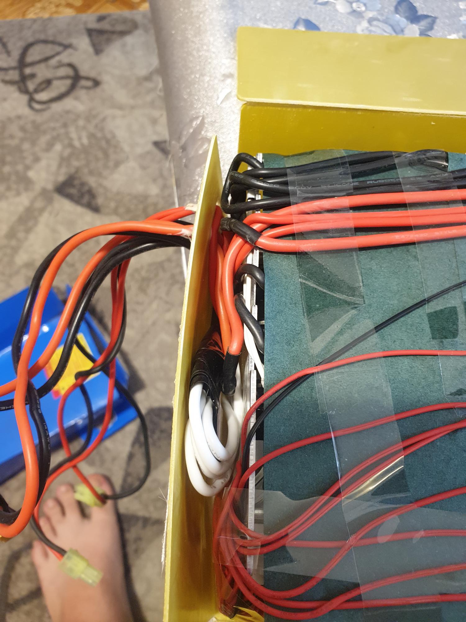

Пока краска на деталях кузова сохнет, решил провести инспекцию аккумулятора.
Не разбирал бы, но задние края термоусадки протерлись, герметичность нарушена. Видя последствия влаги у некоторых форумчан, решился.
Плюсом ко всему, необходимо было поставить точку в вопросе, каким током можно заряжать аккумулятор.
Перед разборкой я полностью разрядил аккумулятор - отключение происходит на 48 вольтах. После 1 сезона эксплуатации емкость не упала и составляет более 23,5А\ч.
Вид до разборки:
Вид после разборки:

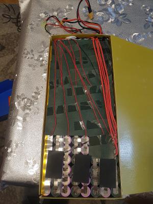

Внутри ржавчины не обнаружил, т.к. кроме термоусадки аккумулятор по углам проклеен прозрачным армированным скотчем.

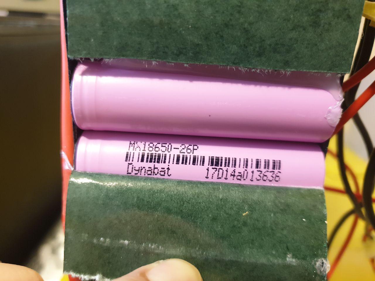

Батарея состоит из 144 элементов в комбинации 16S9P.
Элементы установлены Dynabat MX18650-26P 2600mAh:
Информация по элементу:
Максимальное напряжения: 4,2В
Минимальное напряжения: 2,5В
Номинальное напряжения: 3,6В
Максимальный ток зарядки: 1,3А
Максимальный ток разрядки: 10А
Минимальное количество циклов: 500
Температурный режим при зарядке: от 0 до 40°C
Температурный режим при разрядке:от -10 до 40°C

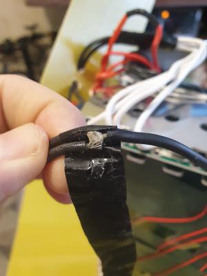

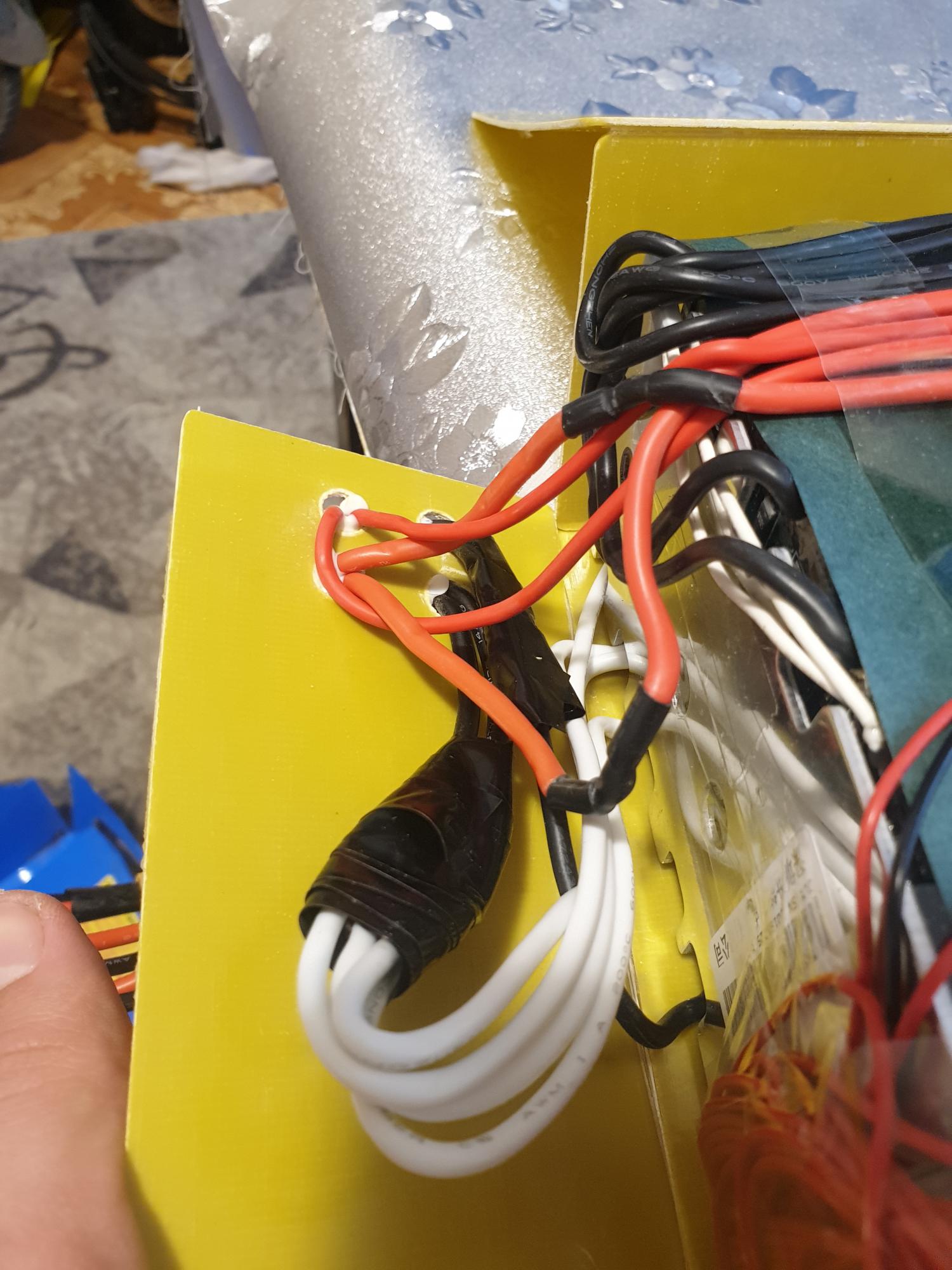

Немного интересного - силовые провода спаяны и замотаны изолентой. Вот оно - качество!

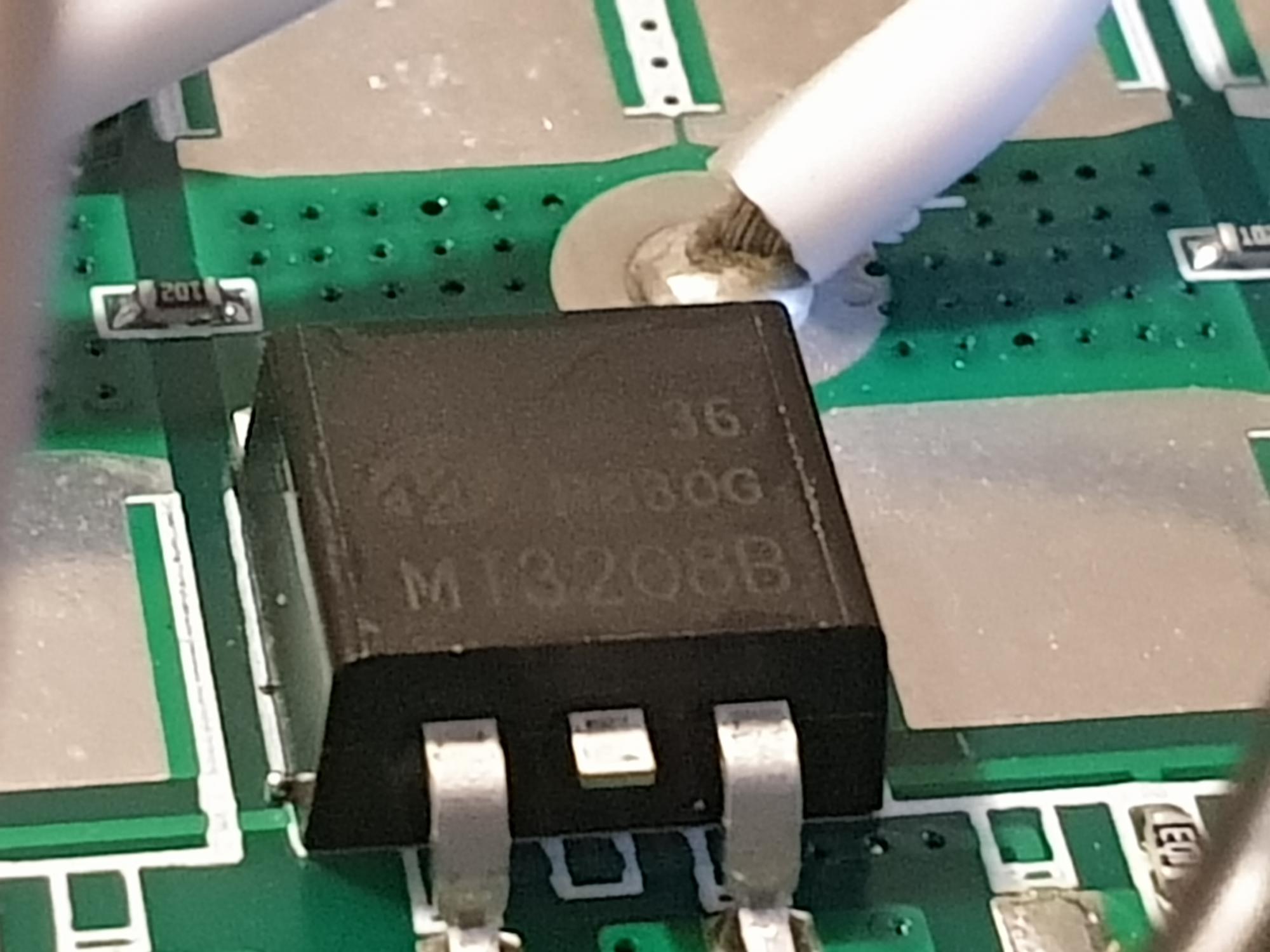

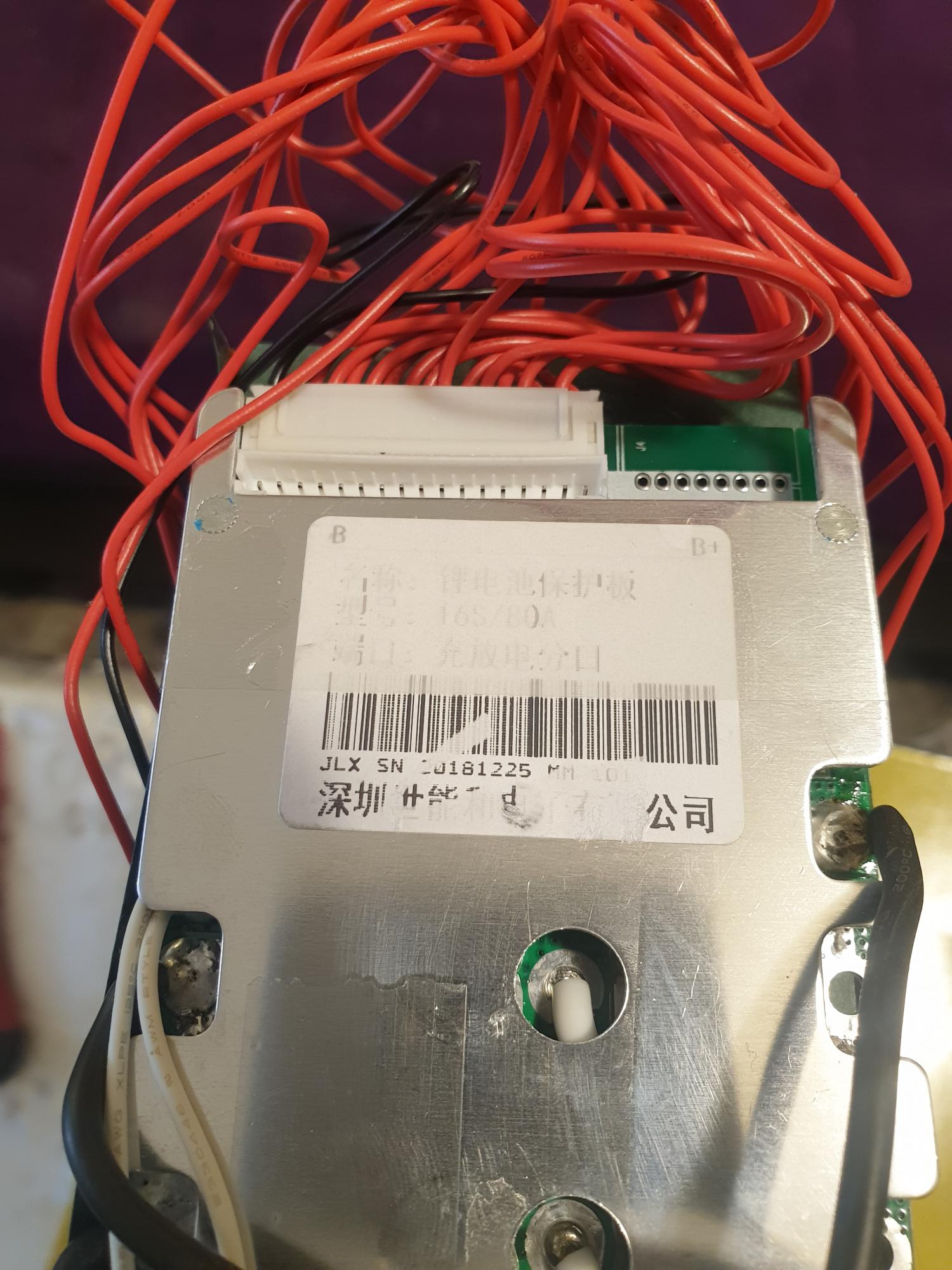

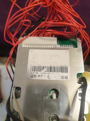

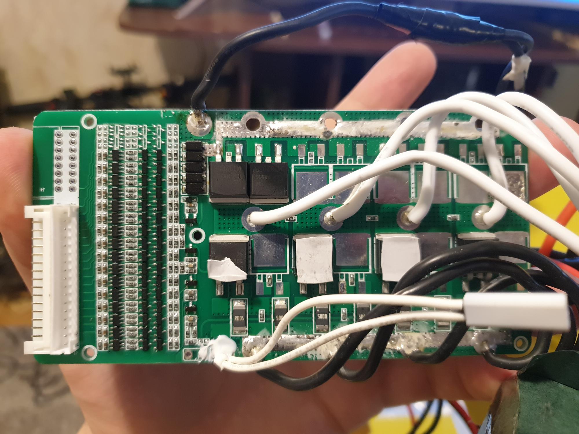

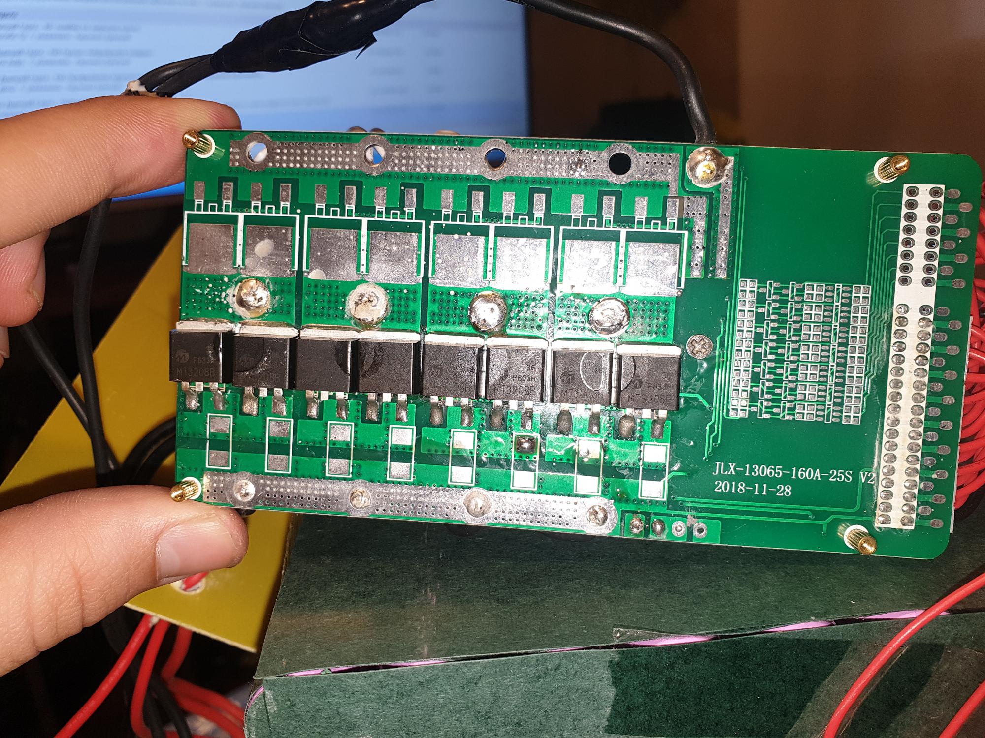

Установлена БМС: JLX-13065-160A-25S V2 на 80А, что для нашей модели является с приличным запасом. Балансировочные резисторы отсутствуют, но есть отдельный разъем для подключения внешней платы балансировки:
Нужно отметить, что присутствует датчик термоконтроля на 75 градусов.
Отключение нагрузки происходит по отрицательной линии, плюс припаян напрямую к батарее.
В роли управляющих нагрузкой ключей установлены транзисторы MT3208B в количестве 12шт. Выдерживают напряжение 80 вольт и ток до 80А. Соответственно, с нагревом проблем быть никаких не должно.

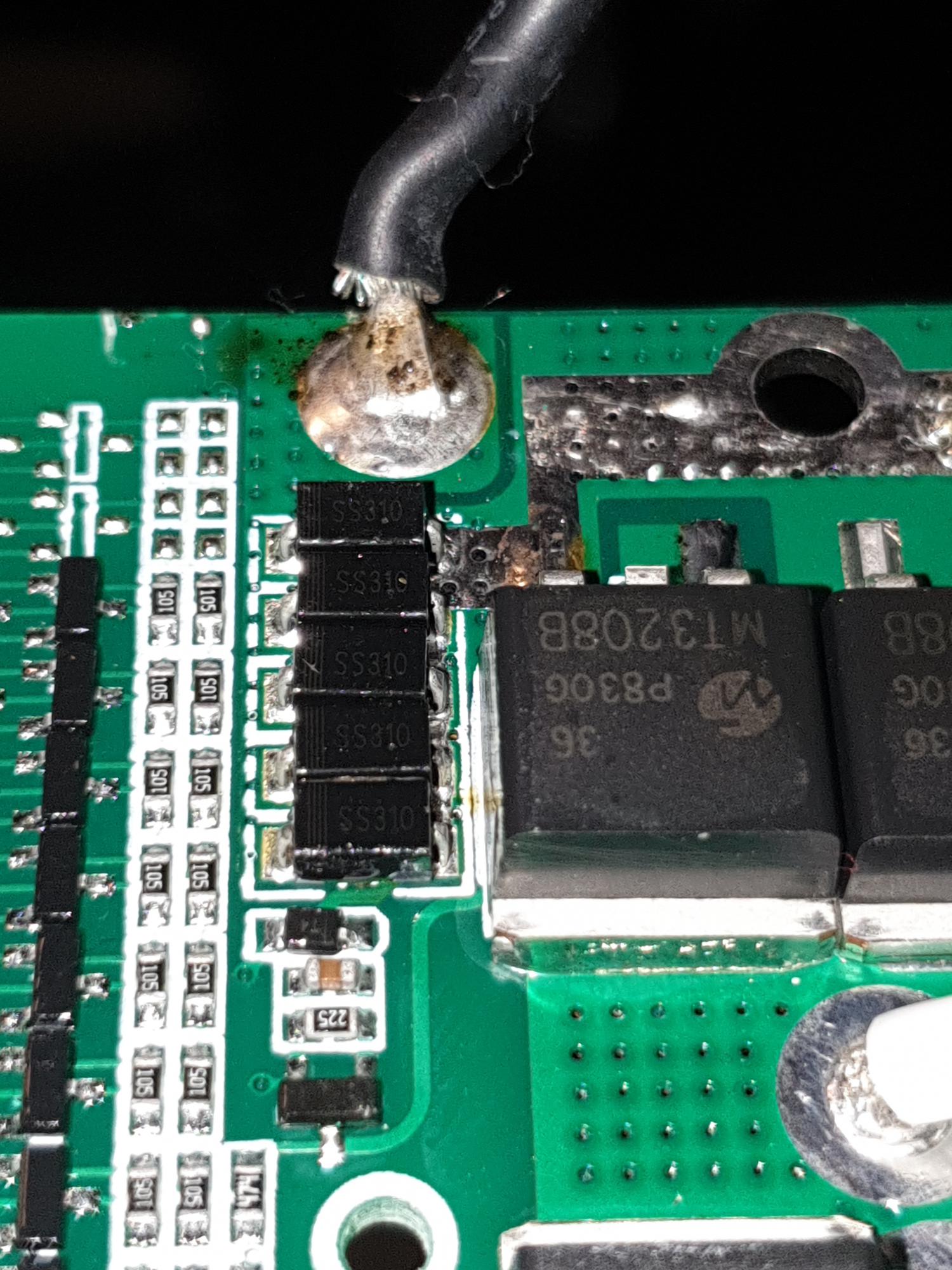

За зарядку отвечают 2 аналогичных транзистора, но перед ними установлены в параллель 5 диодов шоттки SS310, рассчитанных на напряжение до 100в и ток 3А, скорее всего, в целях защиты от переполюсовки:
К вопросу о зарядке:
2 зарядных кабеля соединяются в 1, т.е. никакой гальванической развязки у них нет. Можно спокойно подавать всю нагрузку на один порт.
Исходя из элементов, максимальный ток заряда для них составляет: 9*1.3=11.7А
Исходя из установленных диодов, максимальный ток, который они выдержат будет: 3*5=15А
При подключении честных 3.5А зарядки, диоды греются до 70 градусов на открытом воздухе. В корпусе температура будет подниматься примерно до 85 градусов. По даташиту, допустимая максимальная температура работы диодов 150 градусов.
Соответственно, в стоке максимальный ток заряда больше 5А поднимать опасно, упираемся в температуру диодов. Но, если вы не боитесь переполюсовки, достаточно запаять перемычку на этом месте и заряжать батку бОльшими токами.
[b-b]Резюмируя, в стоке зарядка батареи токами более 5А не рекомендуется.[/b-b] :-)

Спасибо. Было очень интересно,что там внутри. Тюнинг на бмс с блюпупом и балансировкой будет?

Я не вижу смысла менять БМС. Чем меньше деталей, тем надежнее механизм. Вложить 6-8к и день труда можно в более полезные вещи.
Если элементы плохого качества, то нужно их менять, а не заниматься выравниванием каждый день.
На текущий момент, разбаланс по ячейкам составляет максимум 0,1в  при полной разрядке батареи. После заряда напряжение на ячейках выравнивается, батка заряжается до положенных 67,2в (сейчас батка в процессе заряда, после зарядки отпишу, если будет разбаланс)
Если бы я собирал батку с нуля, на дорогих хороших элементах, то да, БМС конечно бы взял с балансиром.

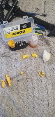

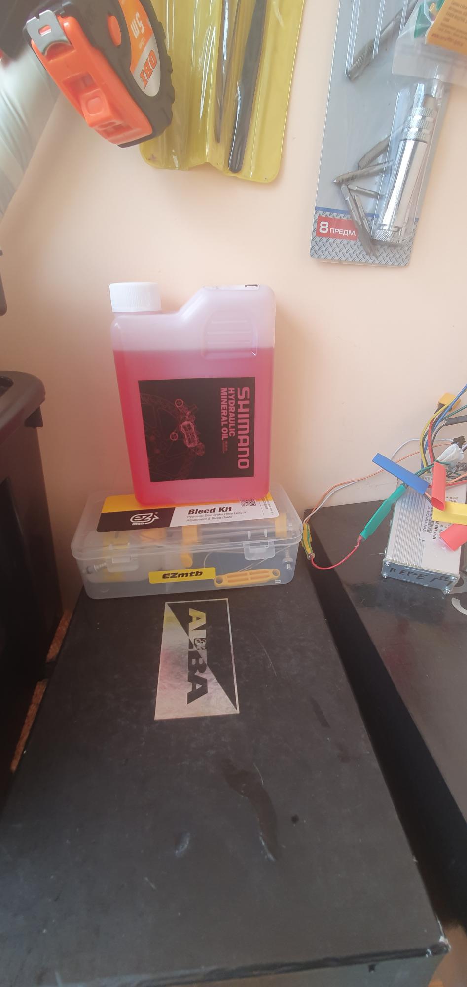

Наконец дошёл до замены масла в тормозах и прокачки. Замена масла по времени заняла минут 30.
Из основных проблем, это ручки были сильно завоздушены, масло из них чёрное вышло.
Набор для прокачки с али заказывал.
Кстати я литр шимано купил, могу пол литра продать.

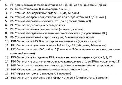

И все таки на скольких вольтах он вырубается?А то расстоянии большие ездить прийдется и не охота его на себе тащить.И лишний раз заряжать для подстраховки я так понял плохо

[user]sgrebenyk[/user], У вас же стоит в настройке курка порог ограничивающий разряд и отключение батки. Если есть вольтметр на руле контролируйте заряд на нём.

У меня новый курок на 20 позиций,там такого нет
sidoy75
[user]sgrebenyk[/user], Если у вас такие настройки то Р-15.
sgrebenyk
[user]sidoy75[/user],
Р 1 это яркость дисплея
Р15 вроде но в мануале написано что настройка не используется
sidoy75
[user]sgrebenyk[/user], Тогда не знаю.
sidoy75
[user]sgrebenyk[/user], Вы посмотрите по всем пунктам в настройке курка. Должно стоять по умолчанию цифры в районе 510-530 или так 51.0-53.0.
sgrebenyk
Уже посмотрел,стоит 49 в Р15
Но в мануале написано что настройка не используется.
sidoy75
[user]sgrebenyk[/user], Вы можете мануал выложить сюда и разберёмся.
sgrebenyk
В шапке мануал
