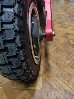

STEpan10
хочу поменять слики на что то средние между ними и грязевой, нашел такие покрышки. На сликах чуть съезжаешь с асфальта все тащит в разные стороны, на штатной грязевой тормозной путь больше , чем на сликах по асфальту. Может кто ставил с таким рисунком проректора резину.

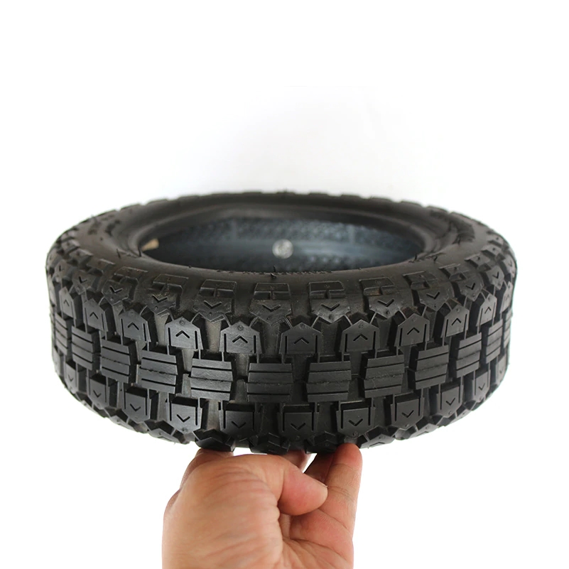

[img2
thumb=./images/4/13yvq5r_thumb.jpeg]./images/4/13yvq5r.jpeg[/img2]
https://rezina-msk.ru/pokryshki/07067
Мне эти понравились

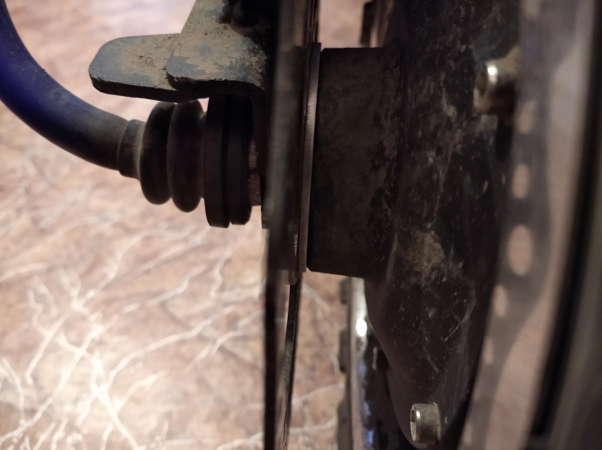

Алексей Иванов

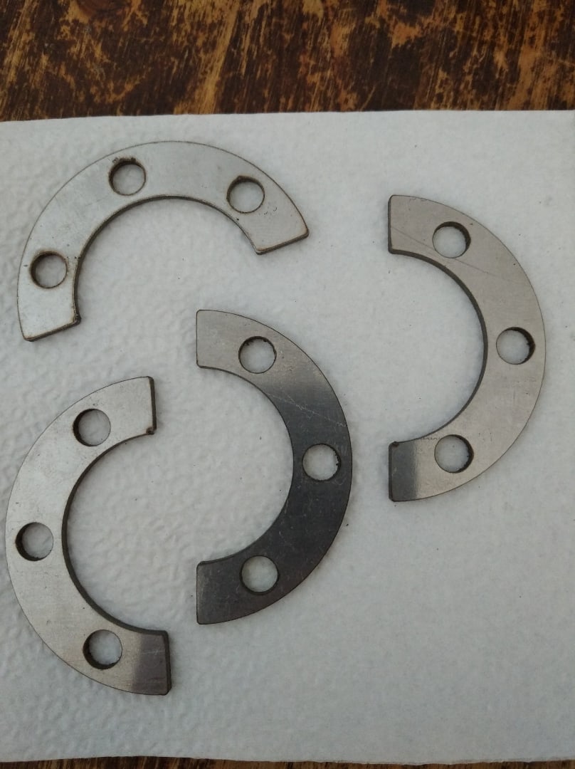

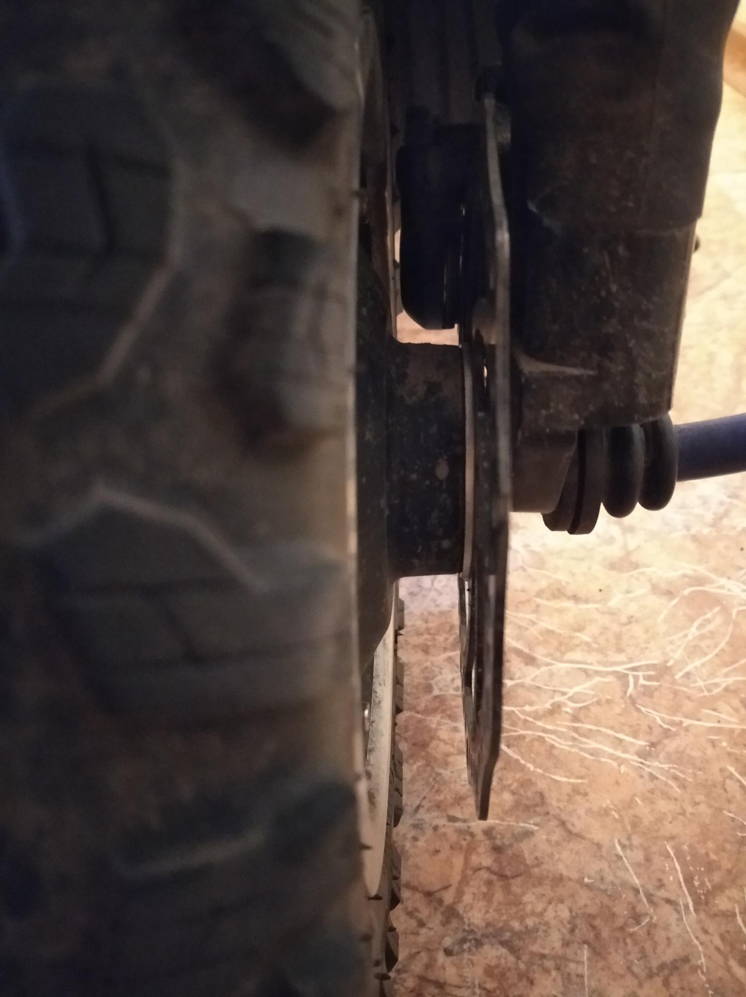

Проставки под тормозной диск из двух половинок не требуют при установке снимать колесо и отсоединять провод питания. Для установки нужно только открутить суппорт и тормозной диск.

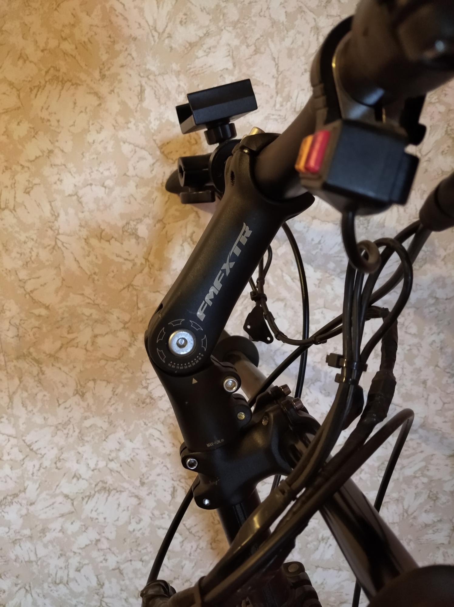

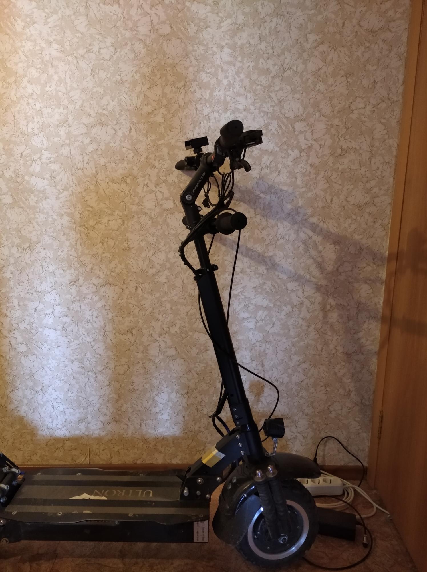

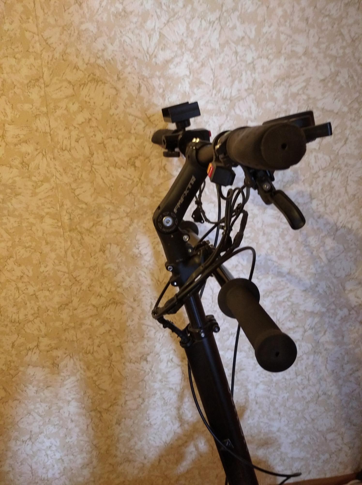

Вынос регулируемый, тепер места больше и при смещении наклоне вперёд не упираюсь в рулевой штырь. Теперь с ребенком ездить проще и удобнее. Да и самому стало значительно удобнее.#Aliexpress 1 140,73 руб.  41%OFF | Велосипедный стержень из алюминиевого сплава, велосипедный руль, регулируемый руль для велосипеда, адаптер для 25,4/31,8 мм, руль
https://a.aliexpress.ru/_ePe77B

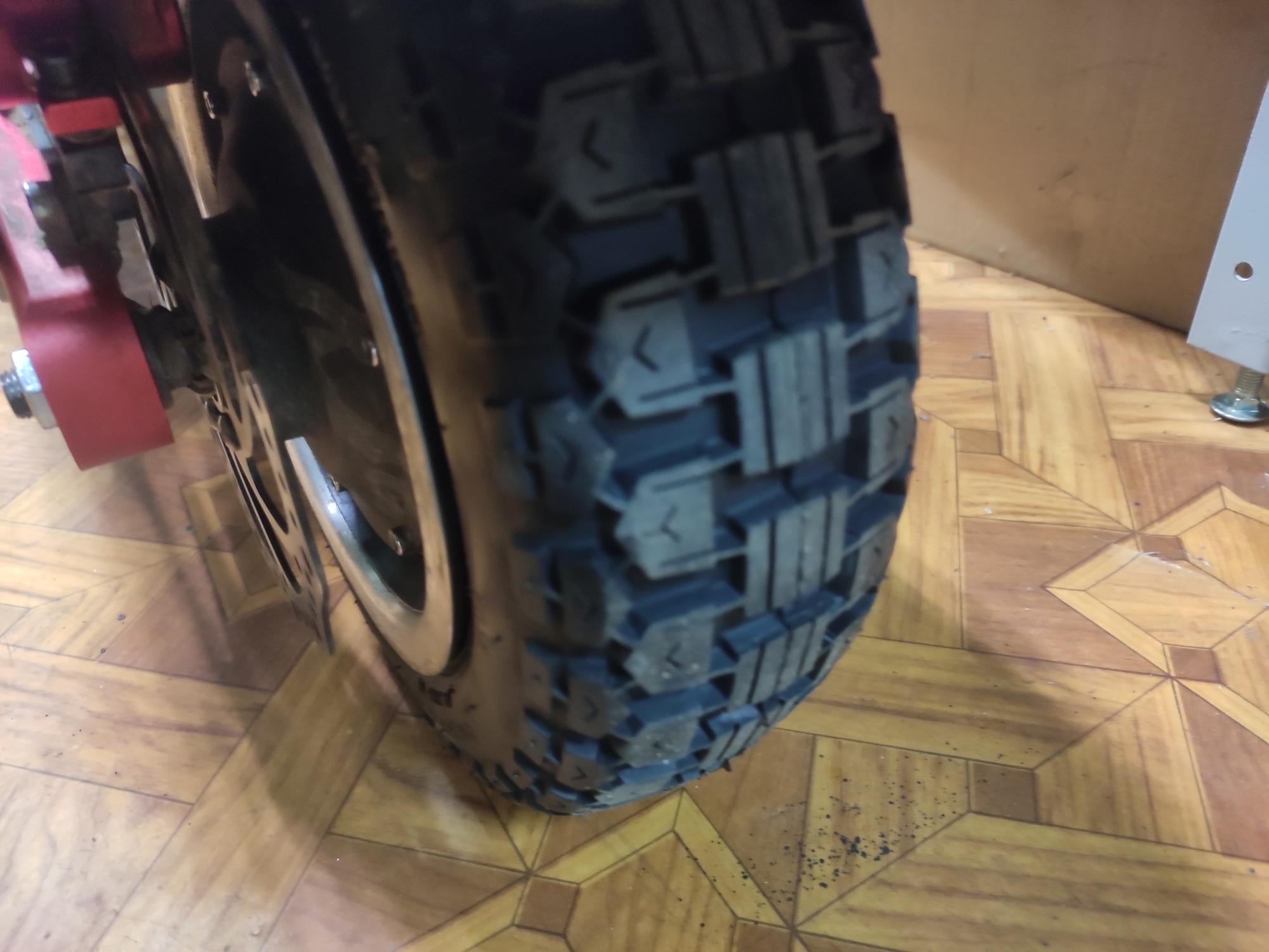

STEpan10
Поставил я данную резину, и увы на борт диска она почему то так  и не налезла.

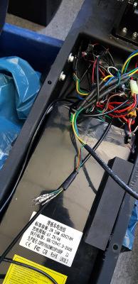

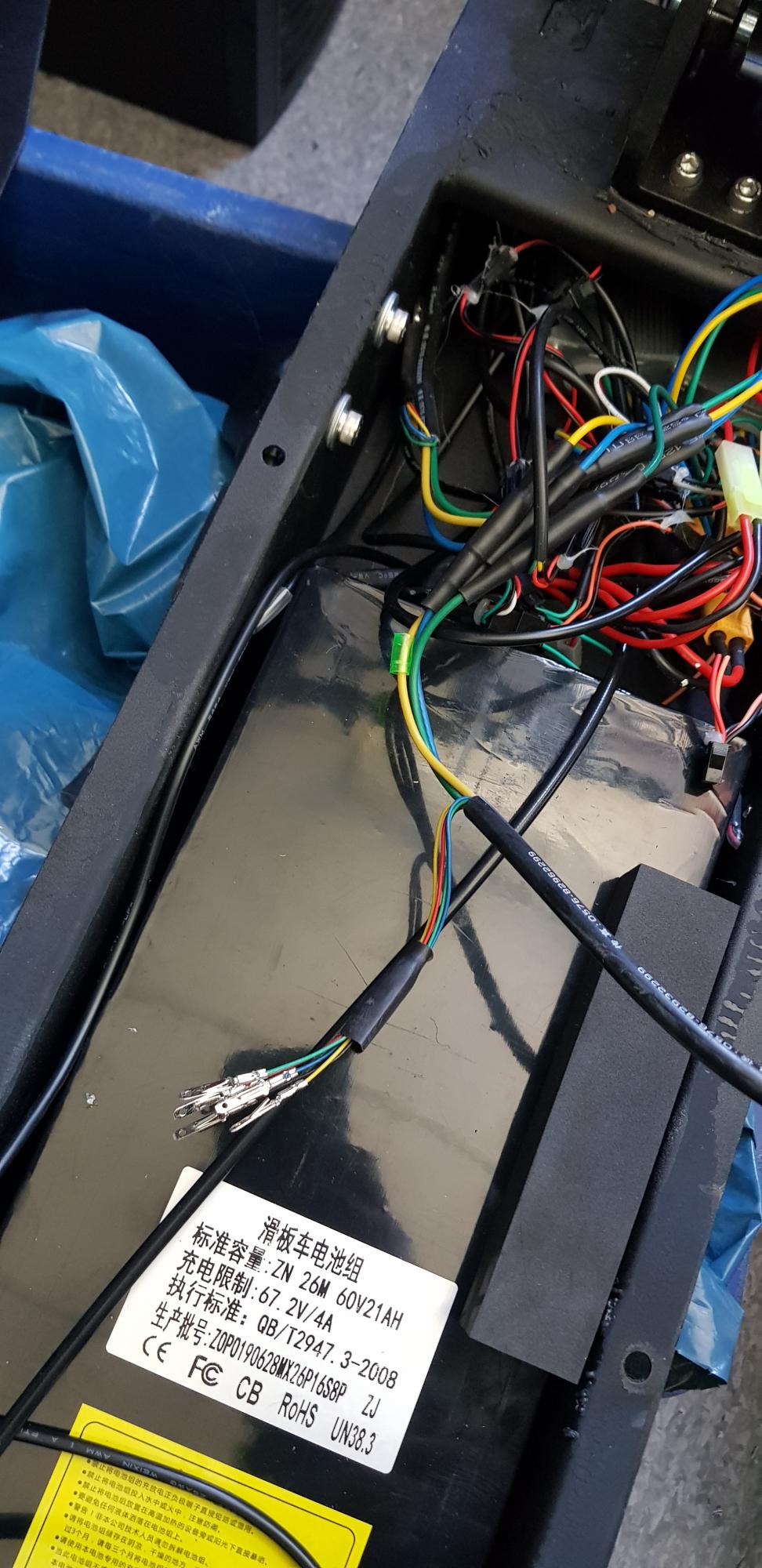

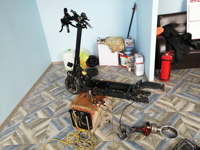

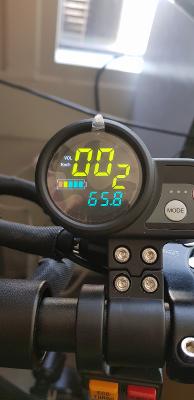

Добрый день , случайно стал обладателем " чуда"  вероятно не оригиналoм но схож 1 в1 с самокатом в этой теме ,  YONGKANG сие зовётся , человек купил с али бабы год назад оказался с дефектом  вырубается самокат при полной заряженный батареи через метров 500 , во общем Алибаба послала покупателя на..... и он промучавшись в тяжбах год и не разу на нем не прокатившись продал его мне за недорого. Я протестил и обнаружил что при заряде 67в машина включается все резво крутит но спустя метров 300-500 экран гаснет и все встаёт, запускается простой вставкой зарядки подключенной к сети достаточно просто вставить и вытащить тогда экран загорается сразу как не в чем не бывало после нажатия на включение. Зарядку можно сразу же отключить и все крутится и батарея показывает 66в мотор крутил минут 5 после этого в холостую без нагрузки все горело потом опять выключение и опять вставь на мгновение зарядное то все оживает. Решил вскрыть деку и посмотреть что и как там, бывший хозяин убирал сигнализацию думая что глючит она. Что было внутри  - провода с датчиков хола с обоих колёс просто
Кучей оголённых контактов лежат в деке подключены только силовые, пара разъёмов с одного контроллера не подключены (не знаю что это и два провода с 1 не подключенного контакта откушены этот контакт завязан на паутину проводов с боковой подсветки и предполагаю передней фары вся эта байда тоже не светится.  Есть какие нибудь предположения по поводу отключения самоката? Нижний порог на экране поставил на 48в. Заметил что замер вотльтажа  отсоеденнёной батареи на 1 выходе показывает 54.9в на втором что-то в районе 10в  и постепенно начинает расти в верх.
Bafang BBSHD 1KW.  LIFEPO4 20 Ah.  GotWay MSX 84v 1600Wh. Ninebot ES4.
MoRoman
Цитата: Tashkent от 01 Июнь 2020 в 12:23Есть какие нибудь предположения по поводу отключения самоката?
проблемы с батареей.. или паралелька есть дохлая или bms чудит

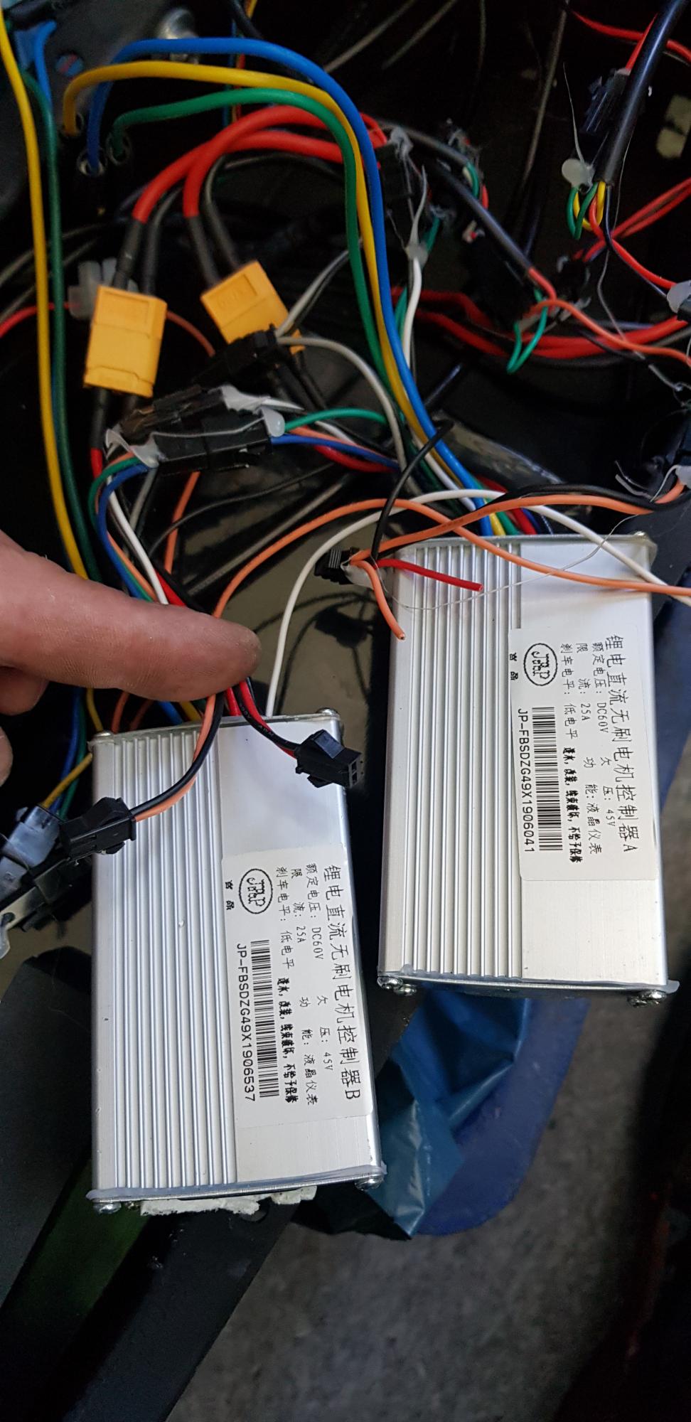

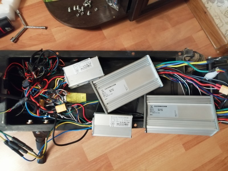

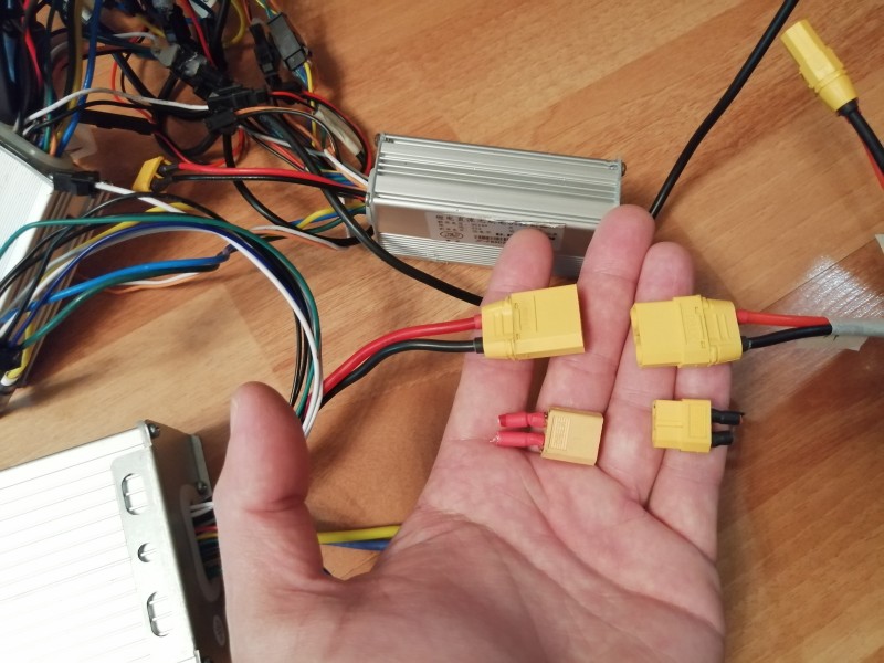

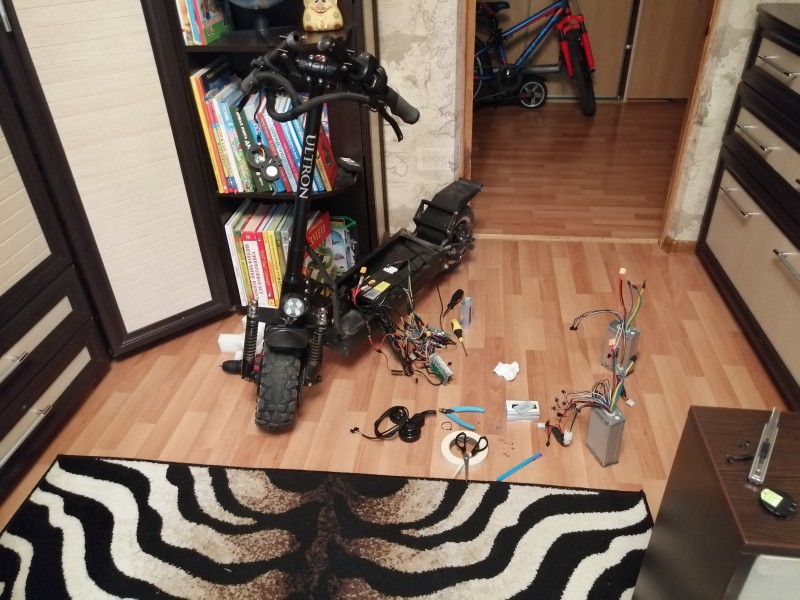

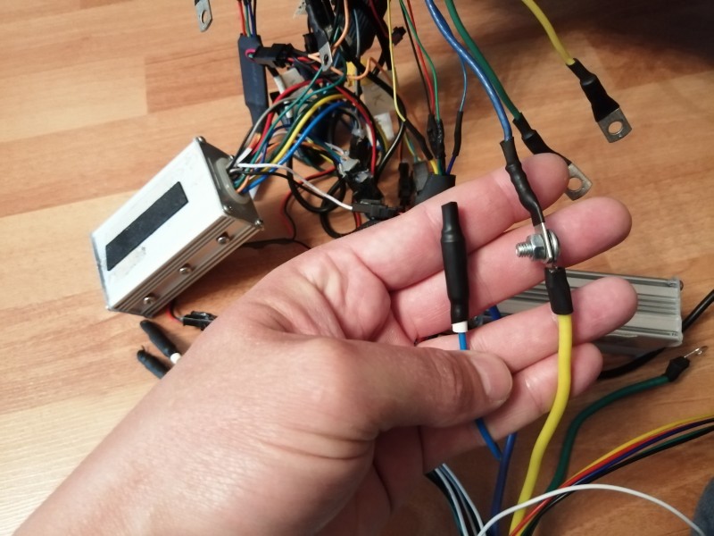

Андрей750

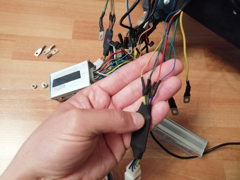

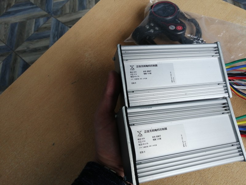

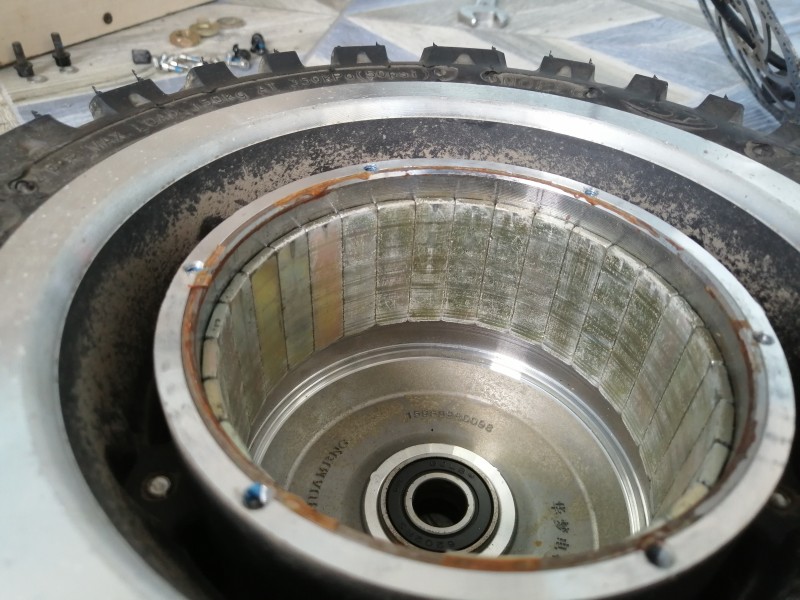

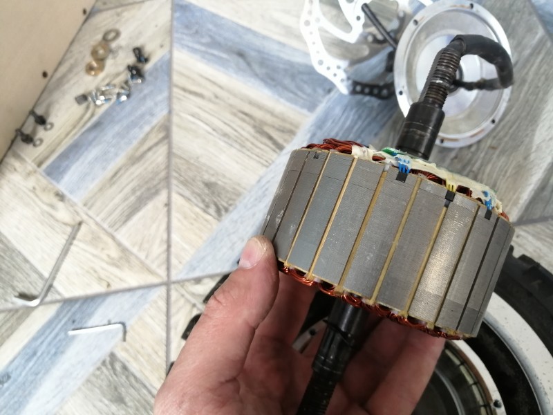

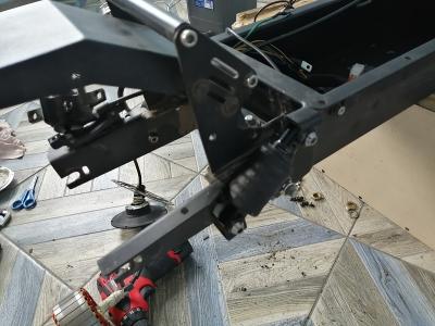

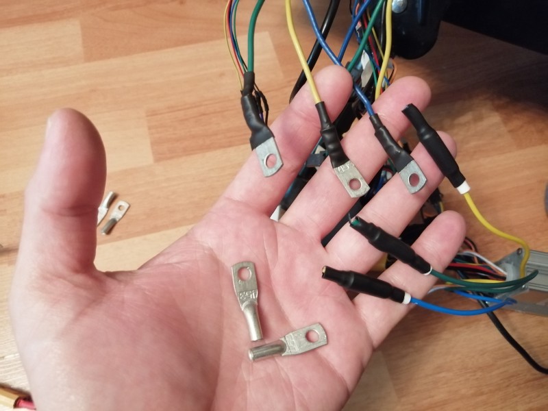

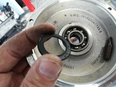

ох третий день борюсь с переделкой своего t11 на 45А контроллеры, в магазине где покупал сказали бмс не обязательно менять (2м клиентам переделали все гуд). Было преобретено у них 2а синусных контроллера 45А и курок LH100 - якобы он с ними работает (свой монохром жаль менять). По их инструкции усилены клемы, на батке и контроллерах вместо XT60 перепаяны на  XT90, ну и клемы с колес поменяны, все плавно переросло в полную герметизацию коей сейчас и занимаюсь. Очень помогло что в нэте есть инструкция по проводам контроллеров. Кстати моторы откатали почти год и по влаге и кёрхер видели (даже в мангал заливало), но на вид после вскрытия - как новые, смазка в подш есть. Все аморты мою и в солидол под завязку, потом в термоусадку. Результаты позже отпишу.

STEpan10
Цитата: Андрей750 от 03 Июнь 2020 в 22:3945А контроллеры
эти синусные дают большую просадку, на 3 скорости  более 6в, батареии на ультронах слабенькие, ток долговременный не переваривают. У меня smart BMS, делал замер с места пик по току разряда 85-92а, но колеса у меня 1600W, далее минут через 5-10 ток падает до 45-60а.
