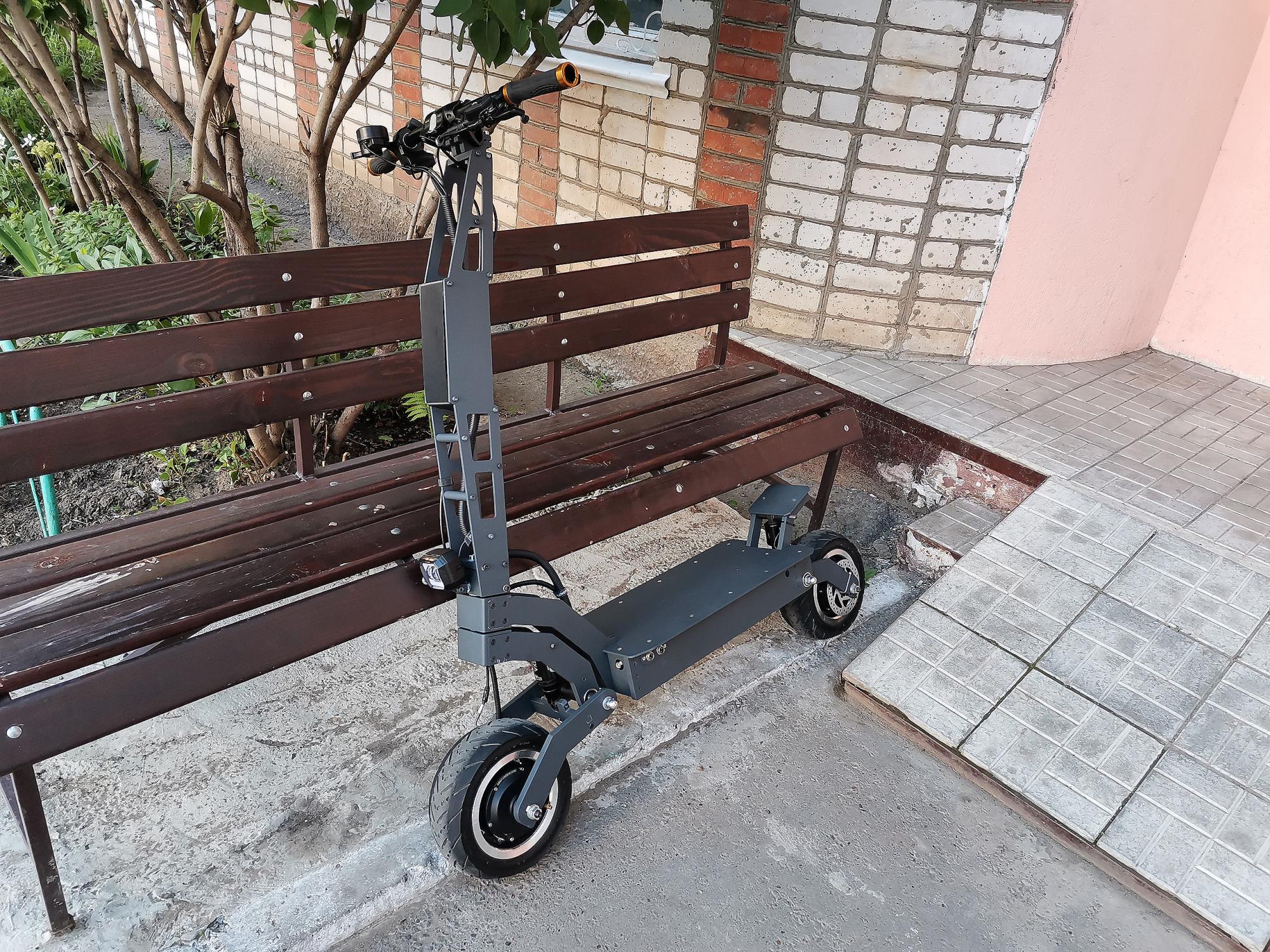

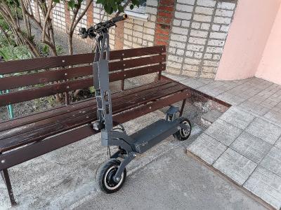

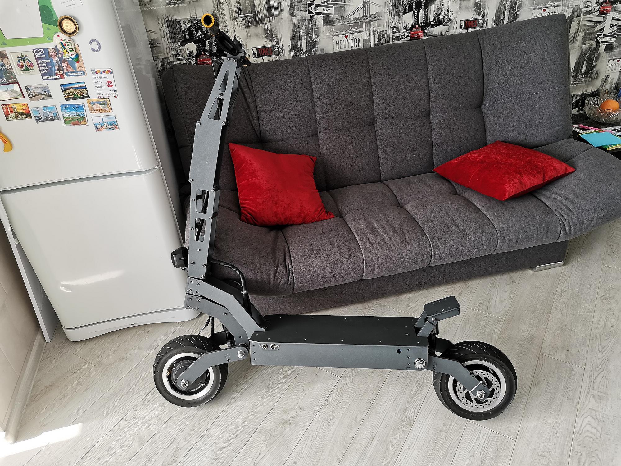

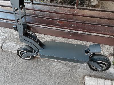

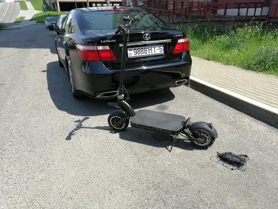

все, закончил со своим т11, контроллеры 45А установлены со всеми то: герменизация колес и деки, под деку проклеил оконный уплотнитель, оплетка в пружинку дуалтрона, все аморты в солидол и термоусадку, дэку освежил черным грунтом, и поменял колодки (пробег 700км без рекуп износ 90%), самоедлительное было одеть в термоусадку каждую клему (даже акб) и в гермет с обеих сторон, дабы даже попадание влаги в дэку было пофиг.
По катанию на 45А: да просадка 5-6вольт, по сравнению с 25А - 1-3вольта, но это при наваливании, а оно поверьте колоссальное, если не правильно стоять на деке и корпус не подовать вперед, гарантировано падение, букс колосальный обоих колес вплоть до 20км/ч, динамика - бомба! про просадки пох, просто ставим 2ю передачу и все гуд просадок меньше и расход норм как у 25х, но приятно же иметь в запасе мощность дергоющую дуалтрон со старта) мах скорость 72(идеальные условия), обычно +-60км/ч, но на таких скоростях на дороге с авто намного удобнее. Да и курок LH-100 показал себя даже на солнце очень читаем! И синусные контроллеры позволяют постепенно нажимать курок без срыва колес. Кароче сейчас с новыми контроллерами, шинами и пересмазанной подвеской в чехлах, передвигаюсь совершенно бесшумно.

Всё что вы сделали это конечно хорошо но это не самое главное. Здесь самые слабые места это подвеска, крыло а самое главное это пластина на деке куда крепится гусь с рулевой стойкой. Это всё надо усиливать с самого начала. Здесь люди писали и фотки выкладывали про эти болячки.

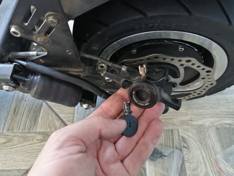

для меня 90кг вроде тормоза норм гидравлика отрабатывает хорошо, за 700км 80-90% износа считаю не плохо и это без рекуперации, да и стоимость за 4е пары колодок на али 4уе(https://aliexpress.ru/item/32646974498.html?spm=a2g0s.9042311.0.0.264d33edRx2eyr), не нашол еще как на курке настроить рекуперацию, говорят на 45А синусных очень не плохо работает.

читайте выше все описал и зделал и по мартерам и по крылу и по шпильке, мангал смотрел - цел!

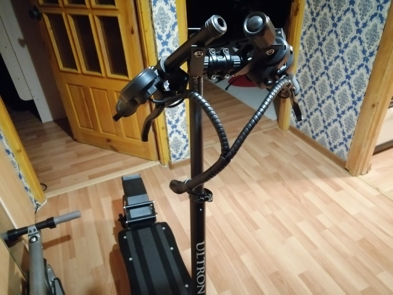

Nuke.05
Всем доброго дня!
Подскажите пожалуйста как правильно подключить задний фонарь?
Приобрел себе вот эту модель фонаря: https://aliexpress.ru/item/32875535660.html?spm=a2g0s.9042311.0.0.264d33ed44kkGl
Ниже фото распиновки на старом (стандартном) фонаре.
Не могу понять за что отвечает красный провод - можете подсказать?
Пока что если я верно разобрался, то подключение происходит следующим образом по цветам проводов на самокате и на фаре:
Стоп сигнал:
Самокат: черный -; зеленый +
Фара: Белый -; синий +
Габарит:
Самокат:Желтый -; зеленый +
Фара: Черный -; красный +
Но зачем нужен красный провод на самокате тогда?
И еще если можете, подскажите пожалуйста как правильно будет подключить поворотники? Пробовал кидать их на + и габаритов и стоп сигнала, а эффект один и тот же, т.е. они постоянно мигают вне зависимости от того нажат тормоз или нет.
MoRoman
наоборот..
желтый (+) зеленый (-)
черный (+) красный (-)
по купленному фонарю на Али есть распиновка (С)
Черный кабель   Задний светильник "-" основное соединение
Белый кабель   Тормозной светильник "-"
Синий кабель   Тормозной светильник "+"
Красный кабель   Ночник светильник "+"
Кабель Yello   Поверните левый светильник "+"
Зеленый кабель   Поворотный правый светильник "+"
поворотники вы в цепь тормоза не подключите, тормоз по минусу управляется, а повороты тоько по плюсу.

Я подозреваю что это родные - зачетные (с латунными вкраплениями), торможу до свиста задом аж заносит, а с али брал за 60км уже вкрутил на 10% болтики давления гидравлики, чувствую эти колодки побыстрее уйдут.

За апгрейд зачет конечно, 45А контроллеры - это в 2 раза большая мощность.
Я конечно не активист параноик, но азы безопасности все-таки стараюсь соблюдать :-)
Батарея (в моем экземпляре) построена на базе элементов Dynabat MX18650-26P в конфигурации 16s9p.
Максимальный ток отдачи 1 банки - 10А. Т.е. технически 90А - это максимально возможная нагрузка на эти элементы.
Так как батарея - самый пожароопасный элемент конструкции, перед долгими заездами в такой конфигурации я бы предварительно попробовал батарею отдельно нагрузить аналогичными токами на 2-3 минуты, проверить нагрев элементов. Разумеется, что 90А потребляется в течении 5-15 секунд при разгоне, но при прерывистом движении с частыми ускорениями батарея может сильно нагреться, особенно летом.
Что касается корпуса, тут кому как везет. Если место крепления гуся к деке цело, я рекомендовал бы его усилить, за счет вкручивания более длинных болтов и закрепить снизу корпуса.
Я катаюсь максимально аккуратно, без оффроуда, с бордюров не прыгаю. Но хватило пару часов покатушки по пересеченке (весьма средней), чтобы треснуло это сраное крепление. А полностью разобрать, отсоединить, переварить и обратно собрать весь самокат занимает кучу времени (и матерных слов). Поэтому рекомендую заранее обезопасить себя от подобных манипуляций :-)
Разумеется, это сугубо мое личное мнение на основе полученного опыта.

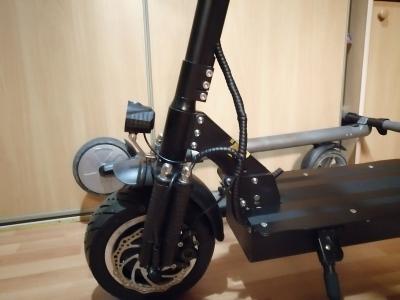

Подскажите пожалуйста, передняя вилка люфтит страшно ( амморты) . Как думаете имеет ли смысл ставить такого гуся?

Если вы про переднюю подвеску то я бы себе такую не ставил. У вас Ультрон?
