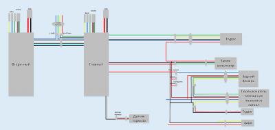

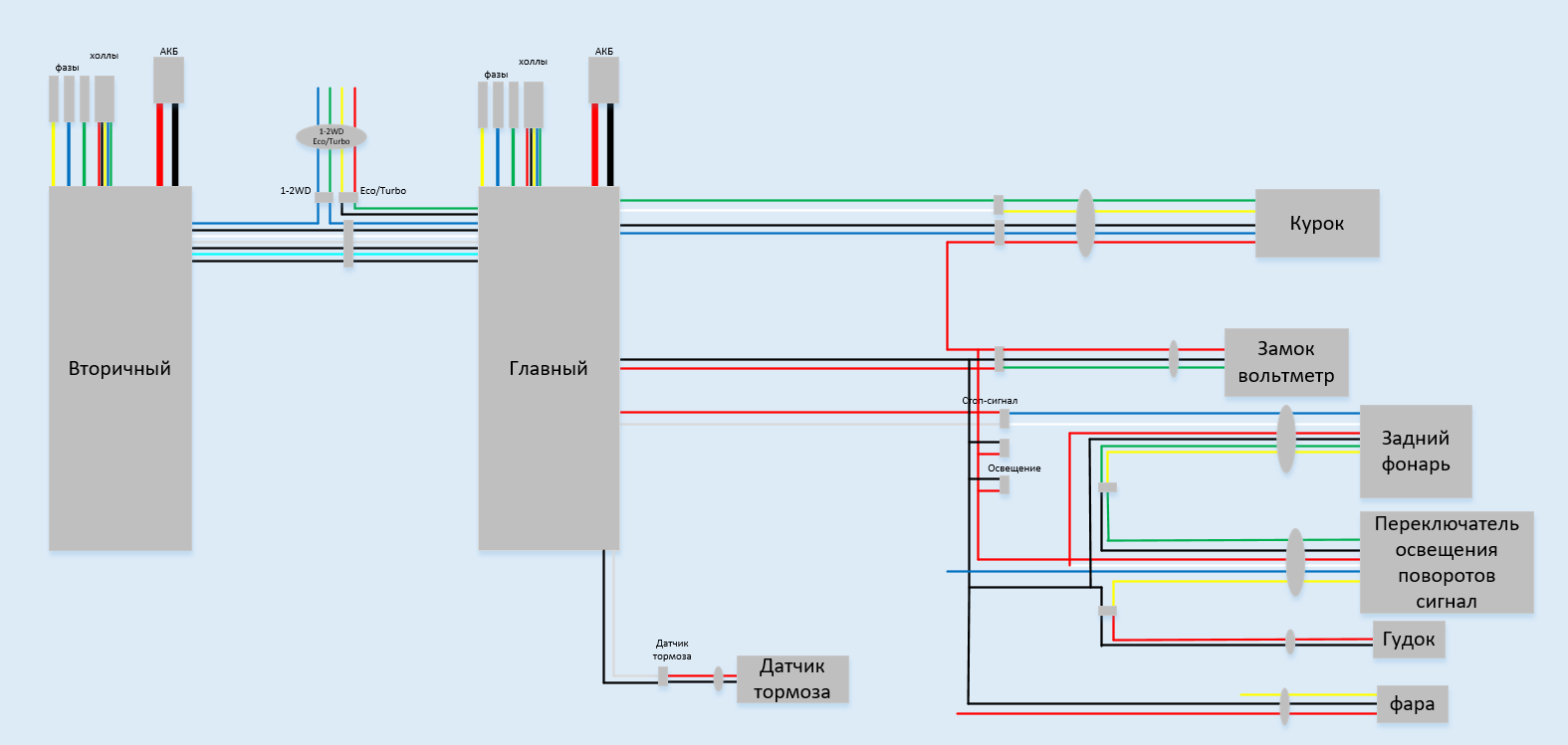

Добрый день,
Есть у кого-то полная схема подключения контроллеров/курка/выключателей и т.д. ?
Bengs
Цитата: AndreyVG от 05 Дек. 2022 в 12:28
Добрый день,
Приветствую!
Интересно, как она должна выглядеть?)
Я перед первой разборкой полностью разбирался, что куда идет и все разъемы проклеил ярлычками по типу 1-1, 2-2, 3-3.
В дальнейшем, если туплю, просто подключаюсь по номерам.
Speedway mini 4, ULTRON T-11
AndreyVG
Цитата: Bengs от 22 Дек. 2022 в 11:58Интересно, как она должна выглядеть?)
Примерно как на прилагаемом скрине...
Составил сам(есть куда стремиться), по разрозненным данным из разных источников, за точность не ручаюсь, но вроде работает.

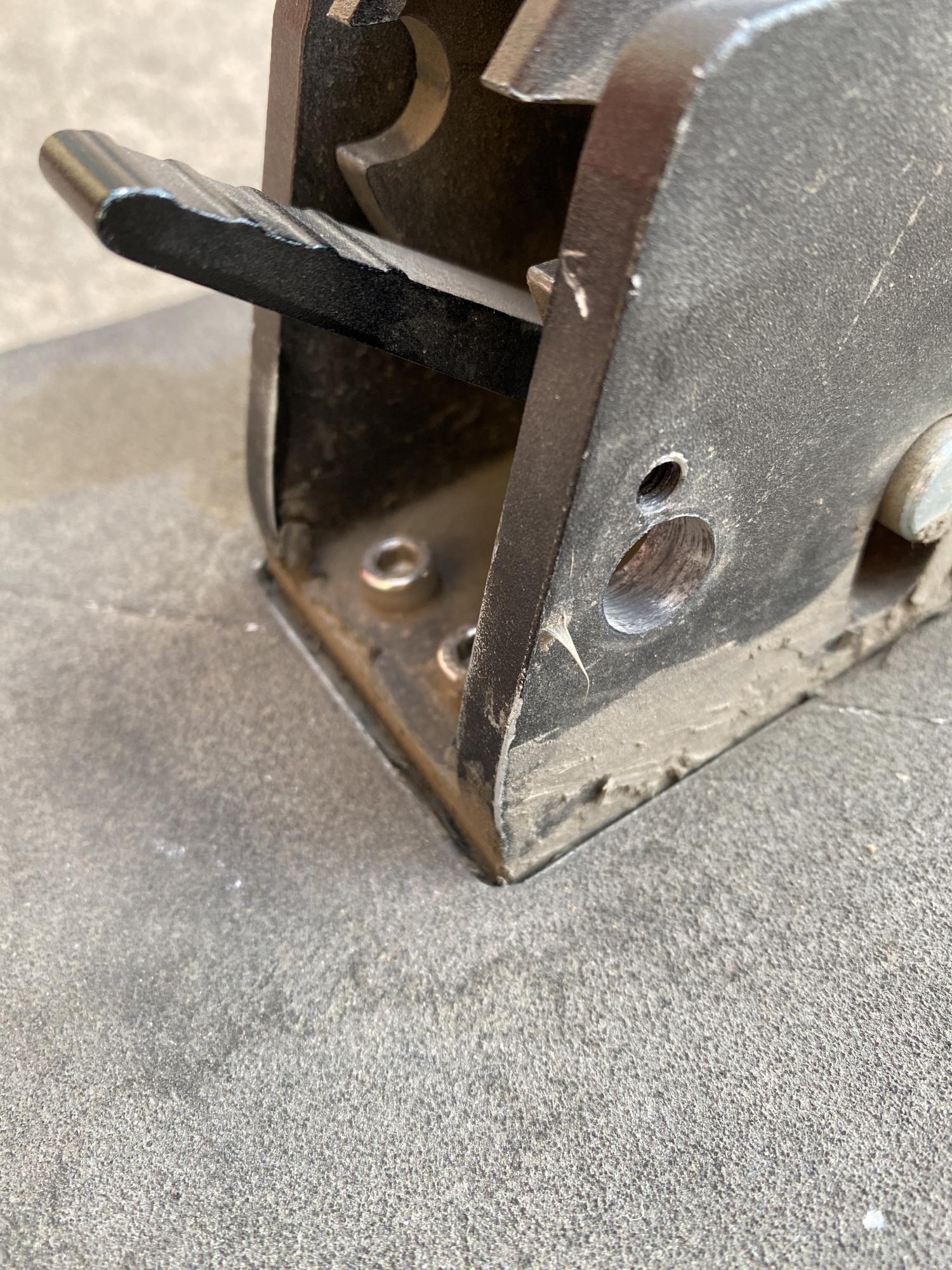

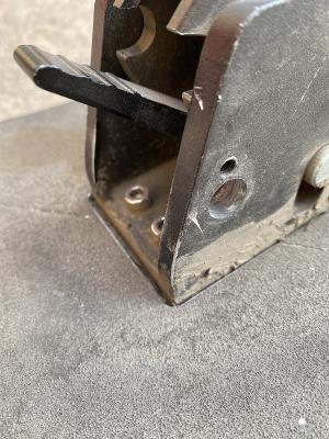

Maikl3000
Снова добрейшего) случилось страшное, потерял ограничительный болтик((( ни кто не  встречал на сайтах?? Найти чет не получается((( Ограничительный болтик, который находится под рычагом складывания
Добавлено 17 Май 2023 в 07:26
Ultron T11 3200w 60v/24mah
Serg_28
https://ultron.ru/repair/element-skladyvaniya-ultron
