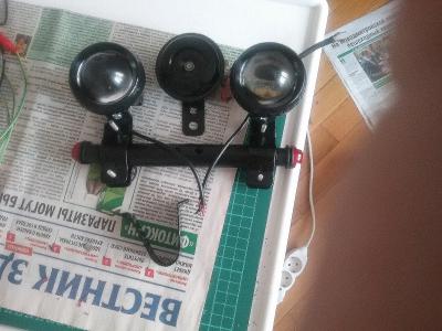

ИГ-33
Тоже решил улучшить свет купил переходник под две фары и сигнал, напечатанный на 3д принтере. Когда поставил выяснилось что фары путью отрегулировать нельзя, светят две рядом почти в одну точку свет конечно яркий 20 ват против 4 ват родной. Был очень разочарован. На другой день поехал кататься, в парке прислонил самокат к дереву он возьми и шлепнись на землю хорошо что не сильно. Переходник разбился на три части. Теперь думаю над следующей конструкцией.

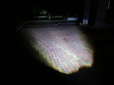

CReDo
Цитата: sidoy75 от 26 Май 2019 в 10:00Главное что бы перед колесом хорошо светило а не по сторонам.
Эти фары светят конусом и имеется светотеневая граница.

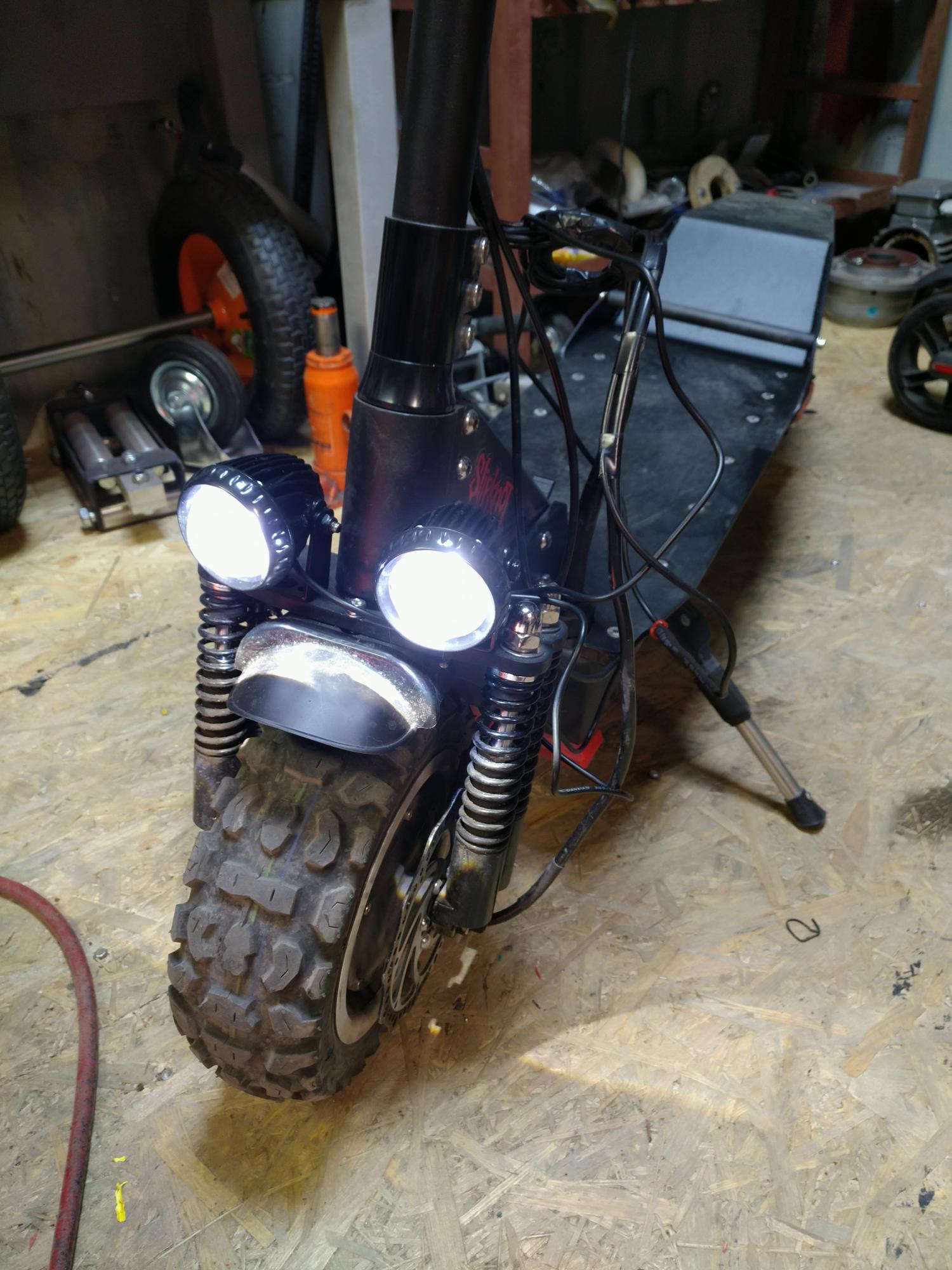

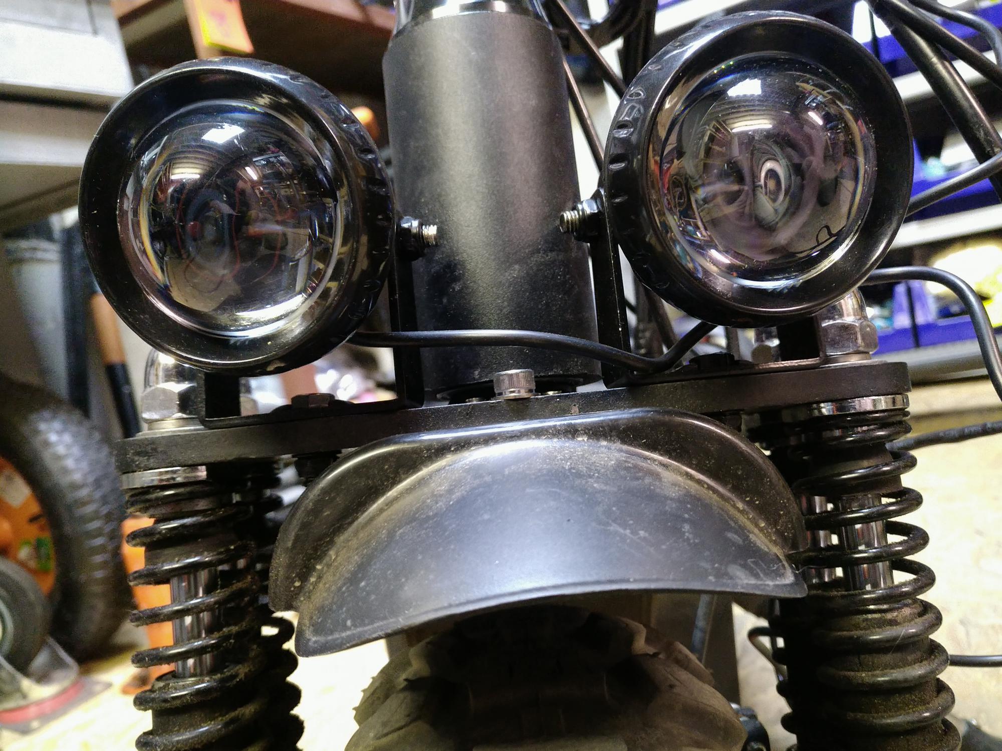

Carpenter39
Цитата: Светл@н@ от 26 Май 2019 в 20:20Тоже хочу фары конусом. Как их искать на али. Чет вводила, все не то выходит
Взял такие: https://s.click.aliexpress.com/e/7oMKqow
Встали в штатные отверстия. Вечером сфоткаю как светят.
Maksimoff
Цитата: Carpenter39 от 26 Май 2019 в 21:00Встали в штатные отверстия.
Смотрятся зачётно...Может такие же прилеплю...Хотя...надо повыше на колонку поднять, тогда релбеф реальнее будет виден..а на скорость это сильно влияет

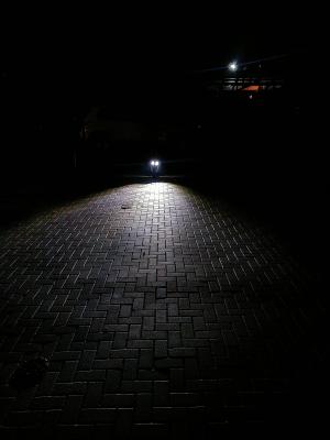

Carpenter39
Цитата: Maksimoff от 26 Май 2019 в 23:07тогда релбеф реальнее будет виден
Ну хз, я ночью по "рельефу" не езжу B-) светят вот так:
