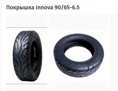

Кто нибудь пробовал такие? Вопрос на предмет балансировки...и как ведут себя на дороге.
Да...понимаю что ламели "от болды" нарезаны и из пятна контакта "не айс" отвод воды будет
Светл@н@
У меня от тандера стоят. Очень долго привыкала после айсвила(дня два). Очень неустойчивым казался. Проехалась по хорошим лужам причем быстро. Абсолютно чистая осталась. Но у меня самокат второго поколения.

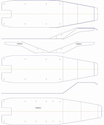

Цитата: KostyanoFF от 28 Май 2019 в 11:58не взвешивали
Взвешивал, поищите в моих сообщениях, я писал об этом. Легче чем родная+крыло. К удобству +100%
https://electrotransport.ru/index.php?topic=57686.msg1633364#msg1633364
п.с. у меня второй комплект для изготовления деки остался, могу продать по себестоимости...
KostyanoFF
Цитата: Carpenter39 от 28 Май 2019 в 12:43Взвешивал, поищите в моих сообщениях, я писал об этом. Легче чем родная+крыло. К удобству +100%
WOW, читал, искал и видимо не все увидел! Круто. А есть чертеж? Хочу примерить к своему возможно что то изменить))) Мне нравится как у вас сделано, но  так же кажется что они слишком массивная)) хотя может это только фото так отражают, а в живую гармонично.

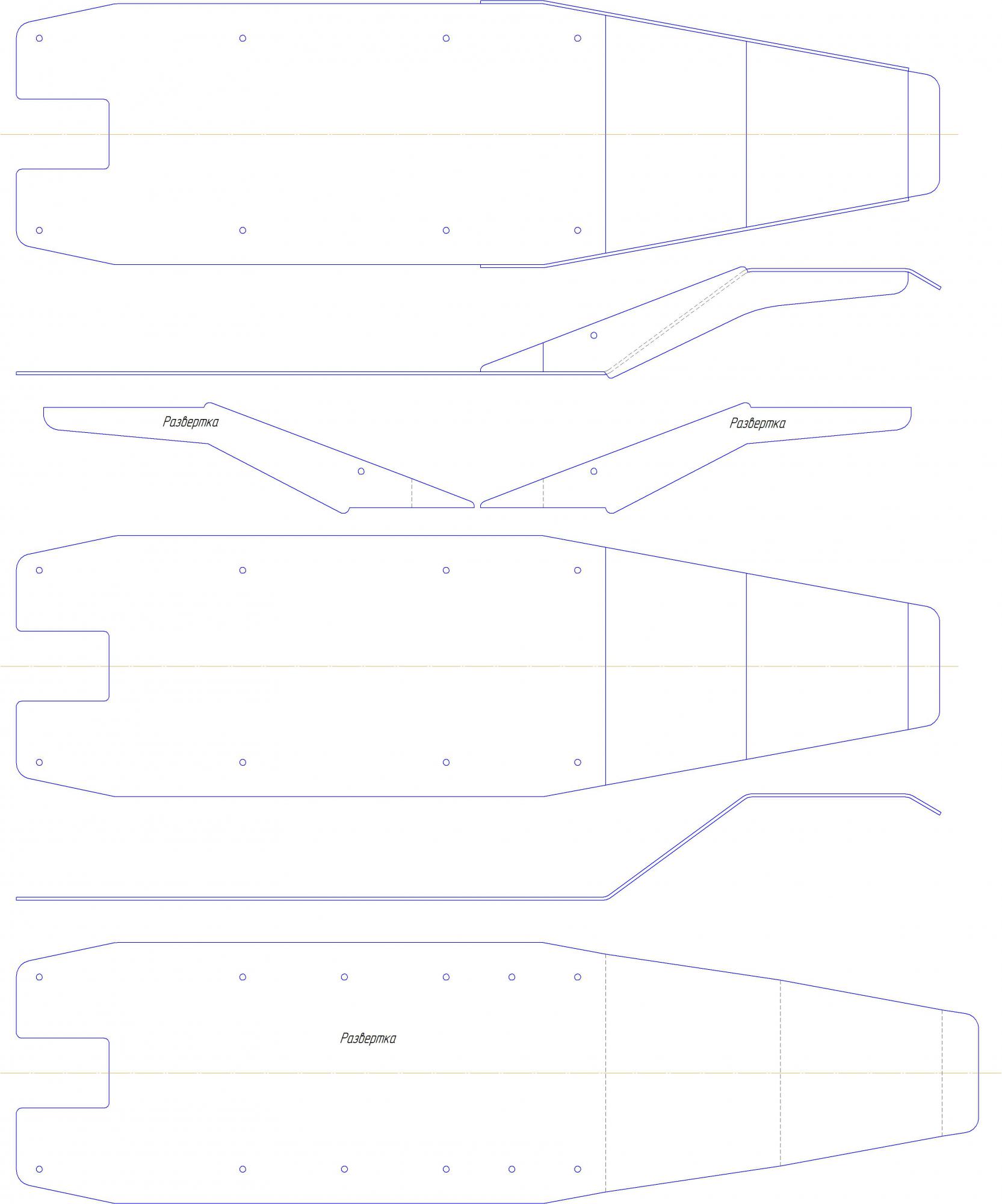

Carpenter39
Цитата: KostyanoFF от 28 Май 2019 в 12:55А есть чертеж?
И чертеж тоже выкладывал. Так может казаться из-за отсутствия боковых вырезов, как в оригинале. Их я не делал специально, мне так удобнее.
KostyanoFF
Цитата: Carpenter39 от 05 Май 2019 в 00:26
Хочу посоветоваться с владельцами самокатов "нашей" конструкции:
Надоело заднее крыло, а точнее то, что на него не удобно опираться пяткой. Да вдобавок нередко ручки-оси зажевывают подошву обуви, если в момент подскока придвинуть ногу вплотную к крылу (думаю все меня поняли :-D) Ну и судя по отзывам, есть собственники отломавшие крыло на покатушках.
Так вот решил спроектировать и изготовить новую крышку деки совмещенную с крылом.
Ход нашей задней подвески всего 48 (или 42, вылетело из головы, сегодня измерял точно), учитывая это в конствукции оставлен зазор между крылом и покрышкой при максимальном сжатии амортизаторов равный 10 мм (для внедорожной покрышки). Также промерил тормозную систему - тоже не должна упереться в ребро жесткости новой крышки-крыла. Еще добавил 4 крепежных отверстия крышки к корпусу, для усиления конструкции, чтоб можно было опереться на крыло не боясь выгнуть крышку. Ну и про ручку-ось для переноски не забыл - отверстия для нее предусмотрел, только придется сделать ее из более длинного прутка. Материал изготовления - АМг5 или Д16, что найду в толщине 3мм. Резать буду на гидроабразивке, варить аргоном. Можно в принципе и из рифлёнки изготовить, чтоб не клеить наждачку, но выглядеть будет сильно колхозно.
Собственно, прошу высказать свои мнения по поводу данной конструкции.
Я нашел только это. Но это не чертежик, размеров нет)))
