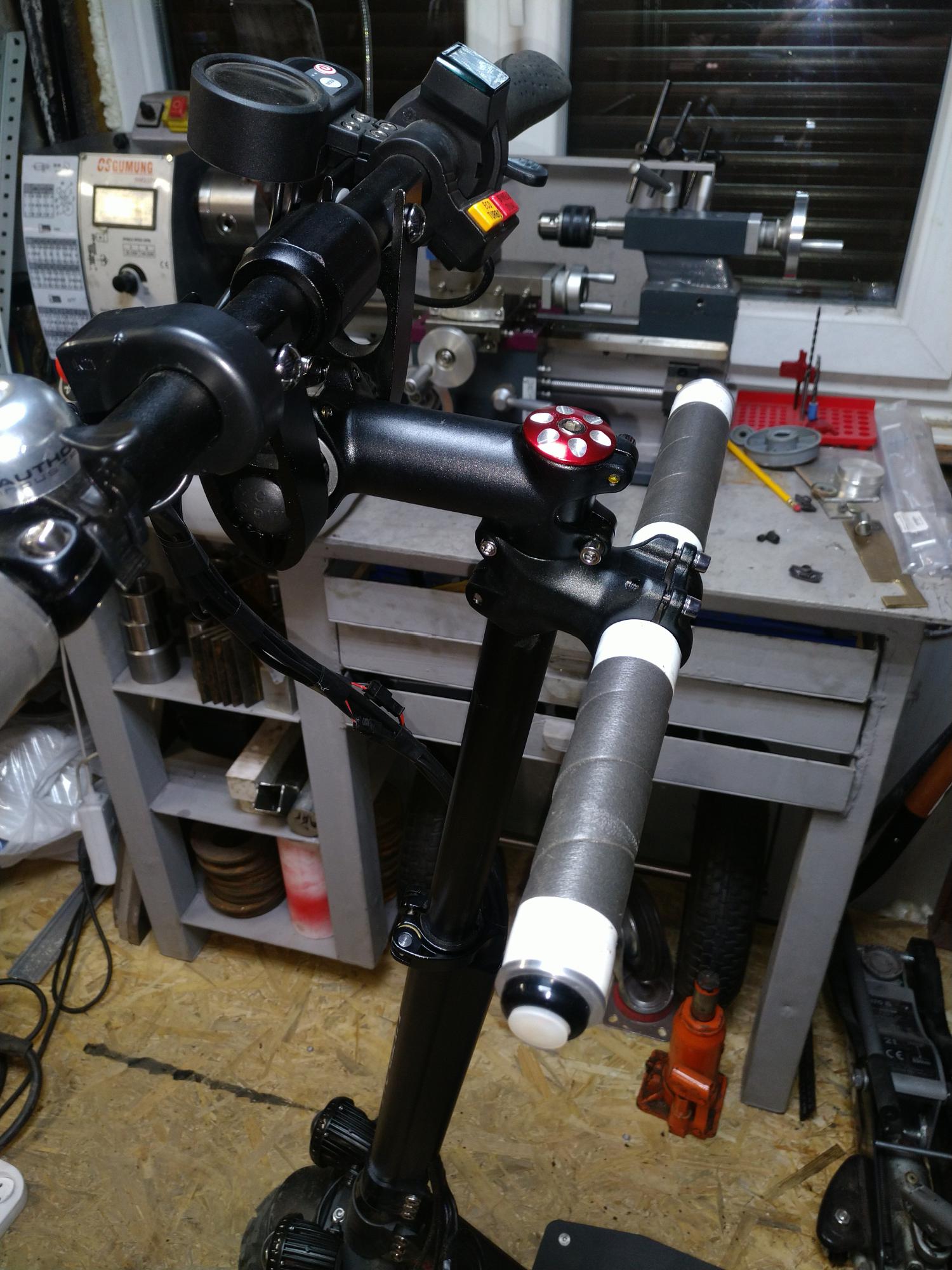

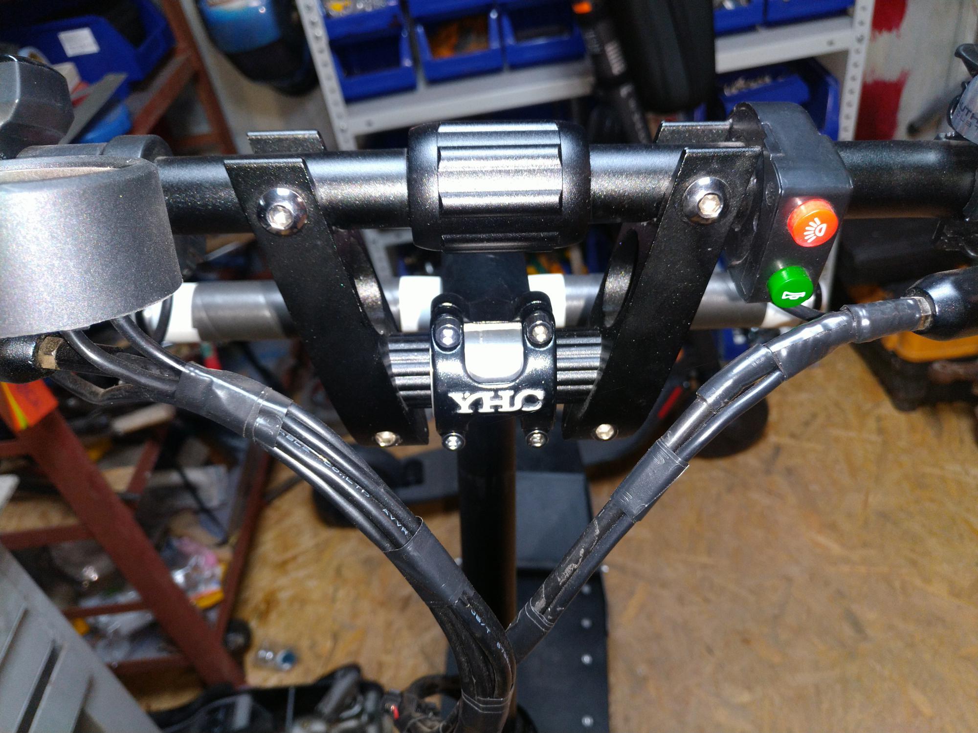

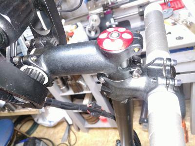

Заменил вынос руля на удлиненный. Комфорта прибавилось, теперь на деке хочется стоять ближе к рулевой колонке, соответственно большая площадь поверхности деки используется по прямому назначению. Из старого выноса соорудил руль для дочки)
Вынос заказывал вот такой: http://652,31%20руб. %2011%скидка%20|%20легкий%20полый%20алюминиевый%20ковка%2031,8%2028,6%2080%20мм%20велосипедhttps://s.click.aliexpress.com/e/GKh2QUi
П.с. идея не моя, ранее в теме выкладывали видео обзор, там товарищ установил такой вынос.
Единственное, придется выточить втулку для крепления штатного руля, он меньше по диаметру. Если кого интересуют размеры втулки, могу позже выложить эскиз.

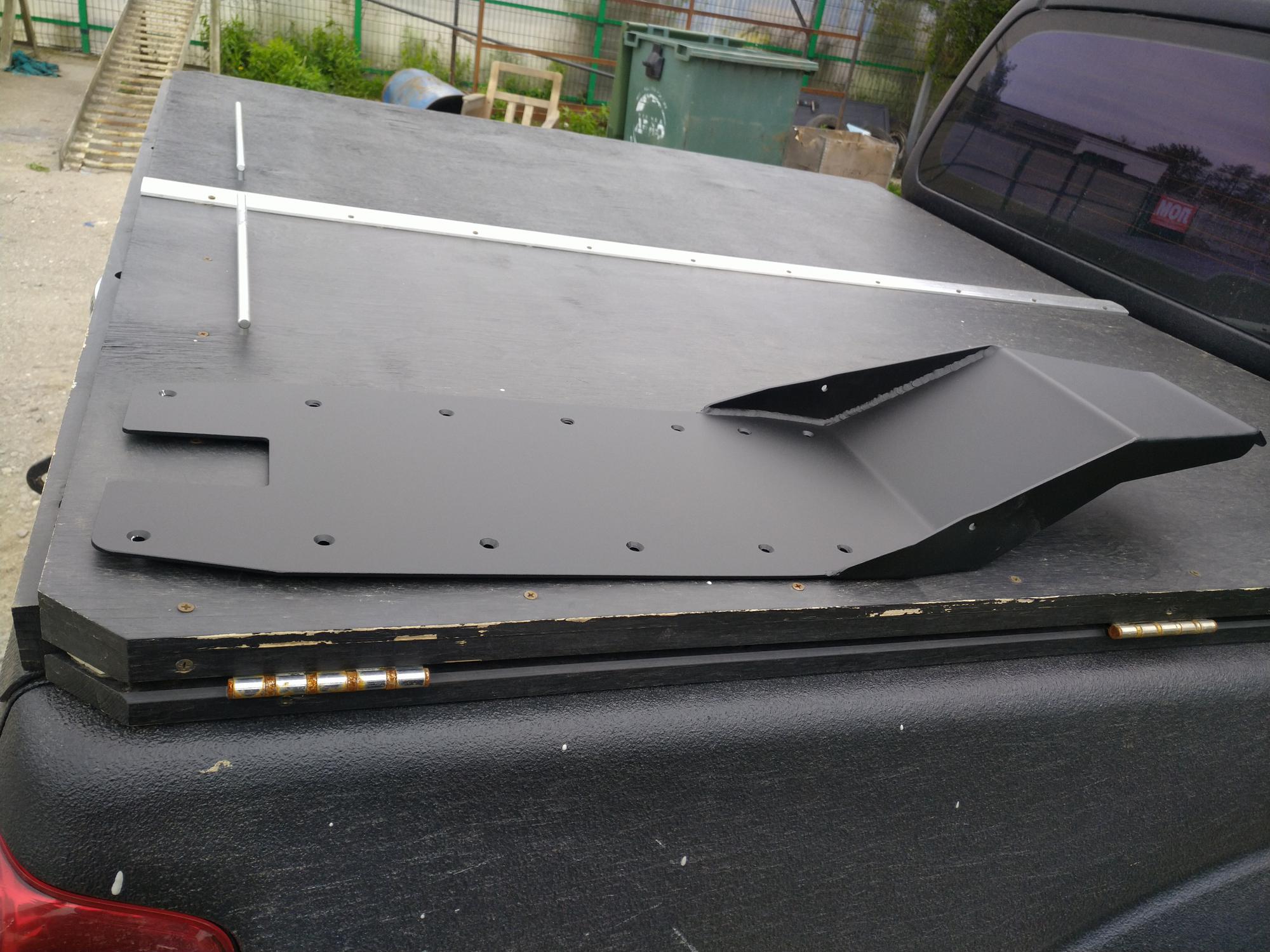

Carpenter39
#890

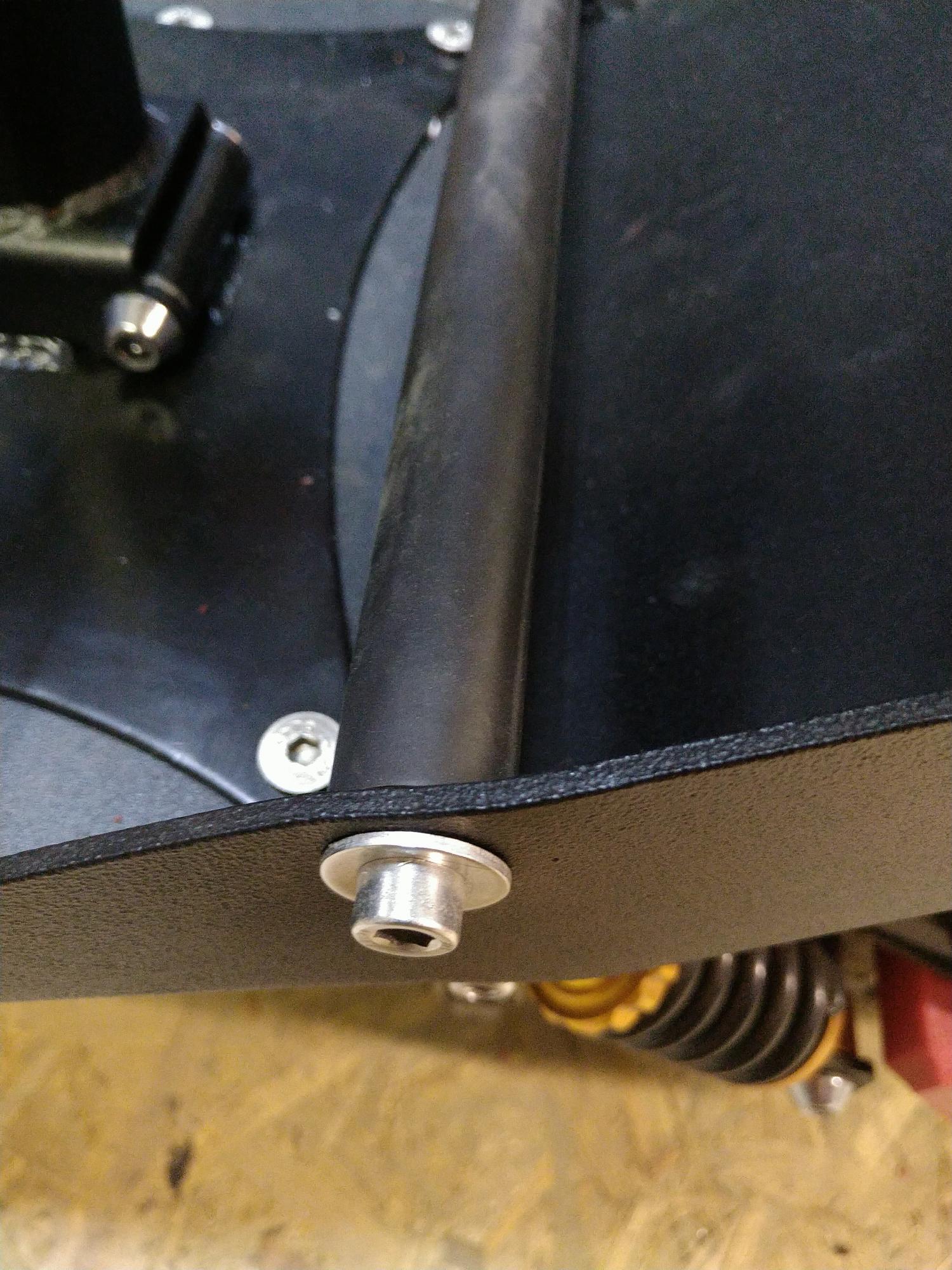

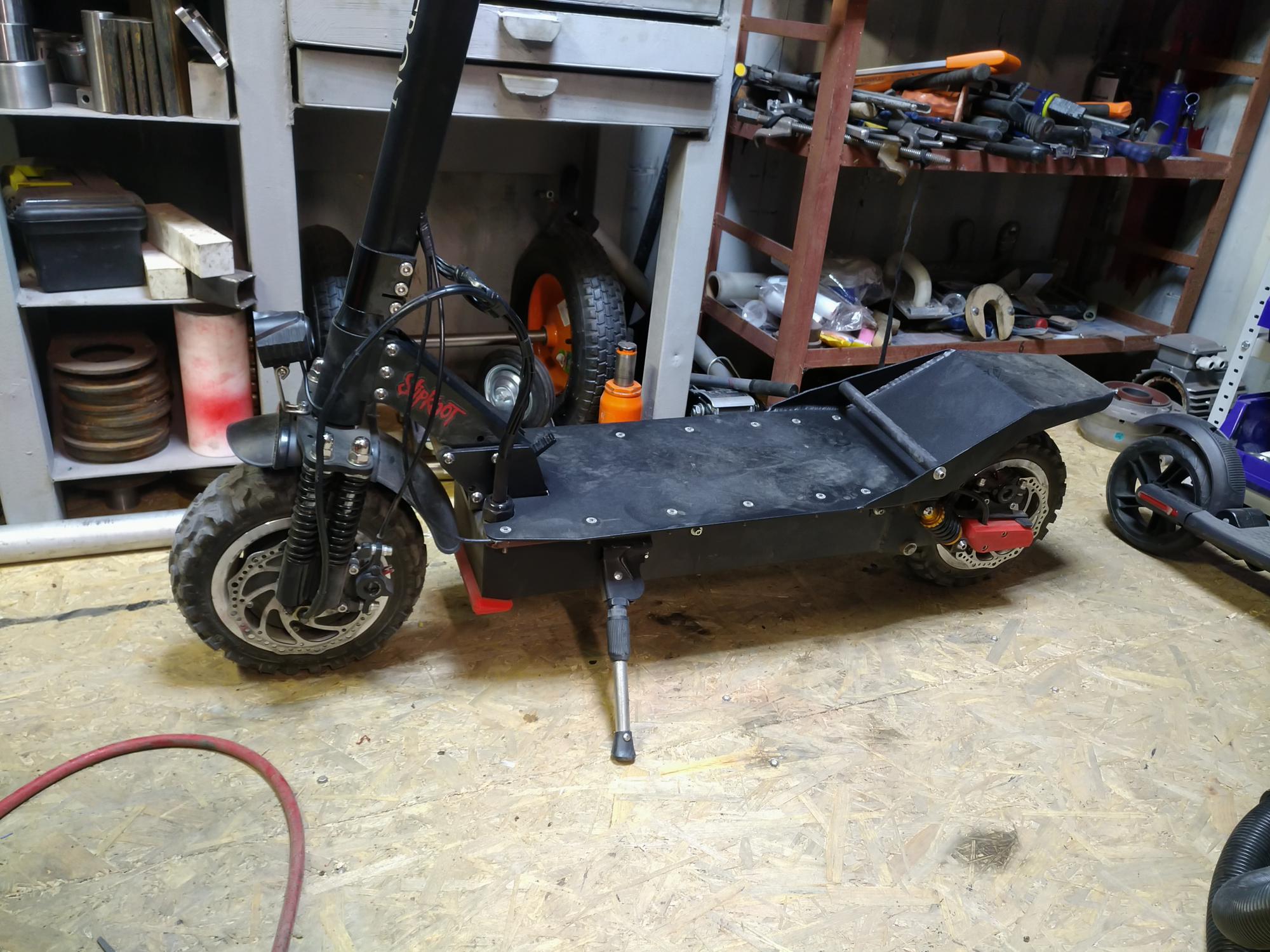

Не знаю, правильно ли будет размещать этот пост здесь, но есть несколько желающих получить такую крышку деки, как изготовил я себе.
Всё упирается в стоимость изготовления. Я делал из остатков производства, поэтому получилось бюджетно. Сейчас есть предложение изготовить 6 комплектов крышек с крылом. Материал - алюминиевый лист толщиной 5мм, окраска - порошок. Фото конструкции можно посмотреть среди моих сообщений. За подробностями просьба писать в личку.
Также могу предложить вам изготовление защиты кабеля заднего МК.
STEpan10
Цитата: Carpenter39 от 12 Июнь 2019 в 03:10получить такую крышку деки,
я вот тоже жду, так сказать " лишнию"  деку.
Maksimoff
Цитата: Carpenter39 от 12 Июнь 2019 в 03:10Сейчас есть предложение изготовить 6 комплектов крышек с крылом. ............. За подробностями просьба писать в личку
Какие нафиг "подробности" ? Просто озвучь бюджет  "серийной" разработки.  Желающие 100% найдутся ...вопрос в их количестве. (от цены)
Carpenter39
Цитата: Maksimoff от 12 Июнь 2019 в 20:16Просто озвучь бюджет
Бюджет одной деки ~9 000-10 000 рублей (пока изучаю спрос, от этого и цена). Материал Амг3 толщиной 5 мм, тяжелее родной деки с крылом, грамм на 400. Окраска в черный матовый порошок. В комплекте ручка для переноски, алюминиевая (также окрашена). Также могу предложить комплект проставок (высота 10 мм) для увеличения внутреннего объема деки и прокладки гидролинии заднего тормоза не через деку, цена за 1 комплект 2 000 рублей.

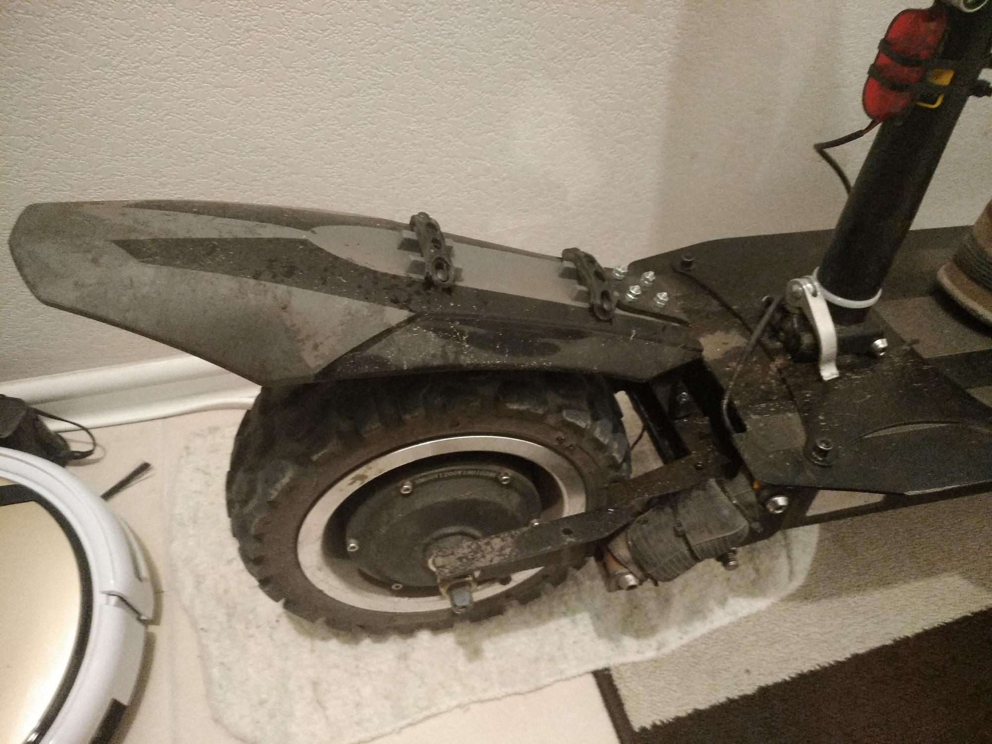

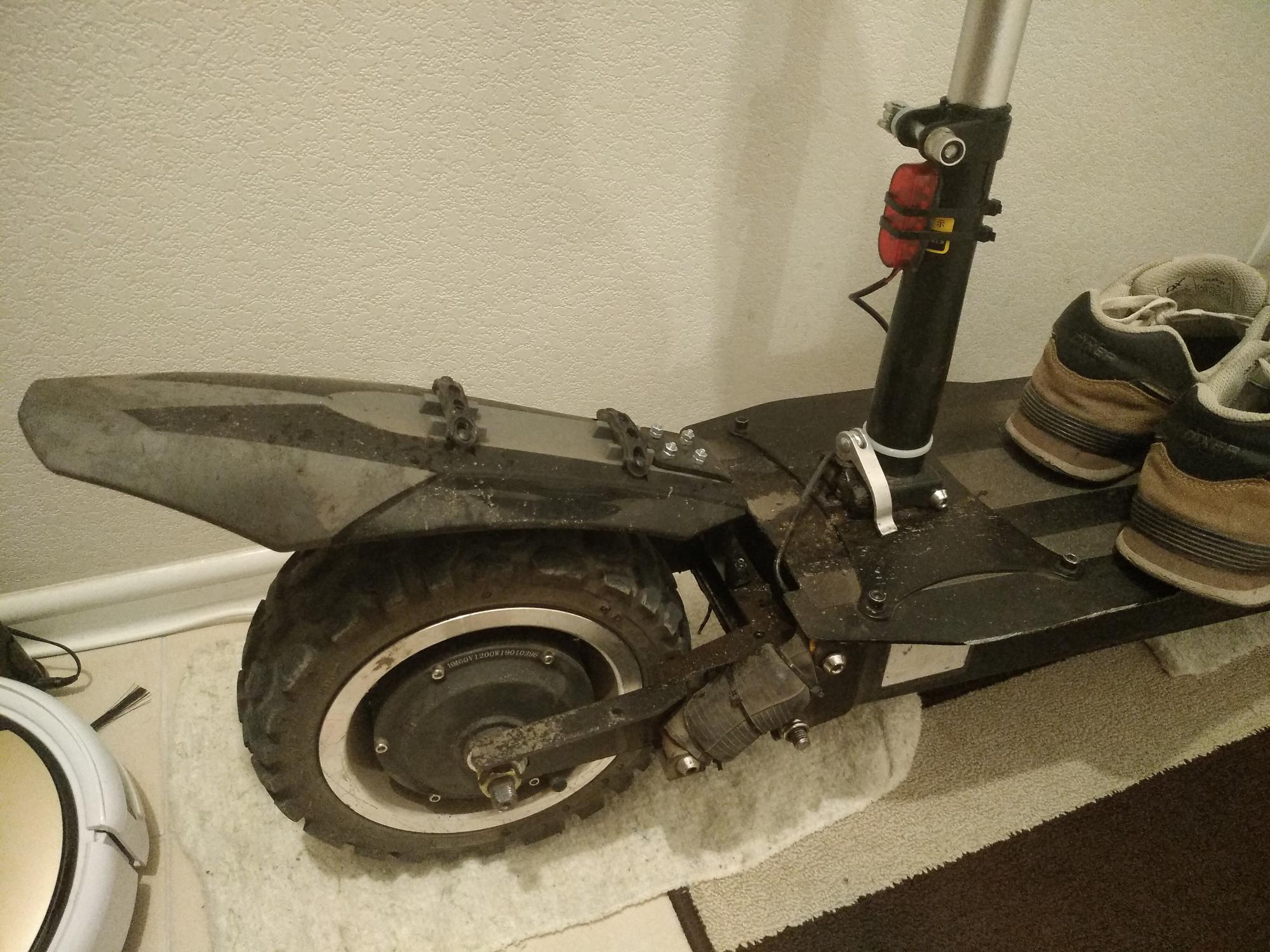

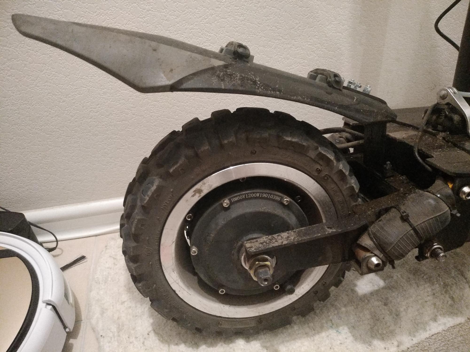

Выложу работу своего крыла, выдалась возможность протестить, как видно на фото забрасывает конечно немного на деку, скорость была около 45км в ч,  но! спина, рюкзак и кроссовки чистые! На фото видно, больше забрасывает спереди, нежели сзади, вообщем брызговички надо доделать.
