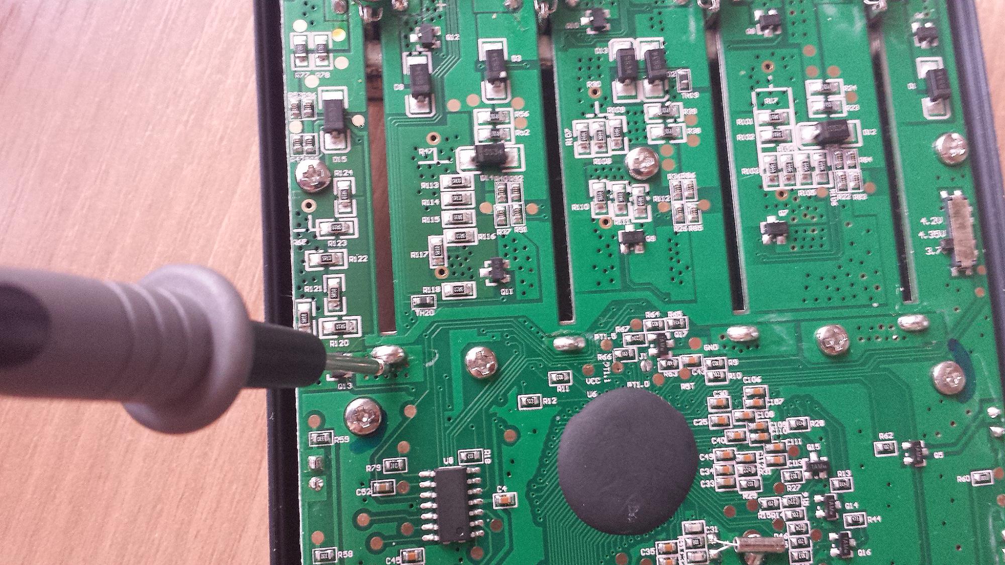

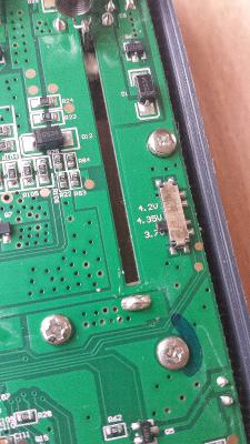

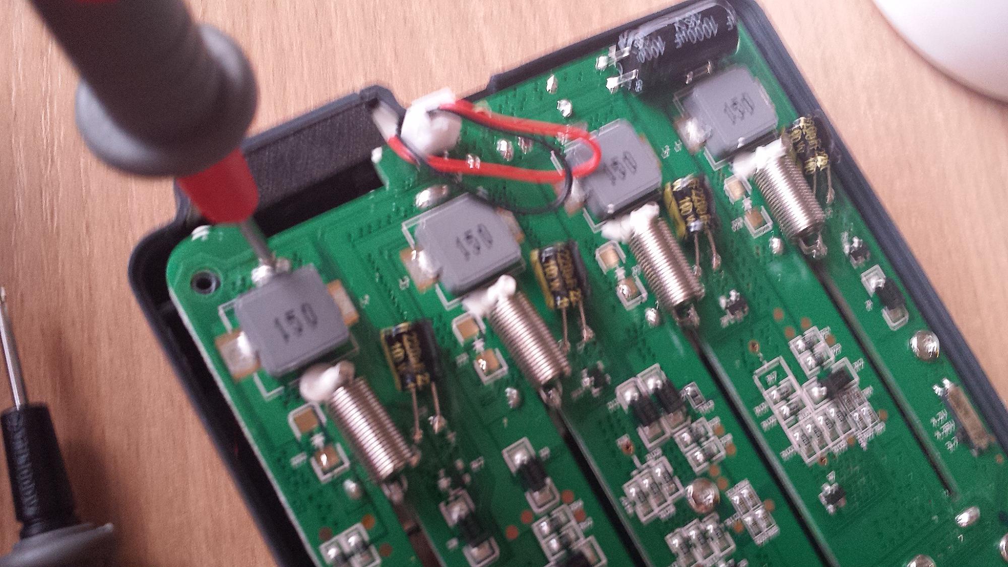

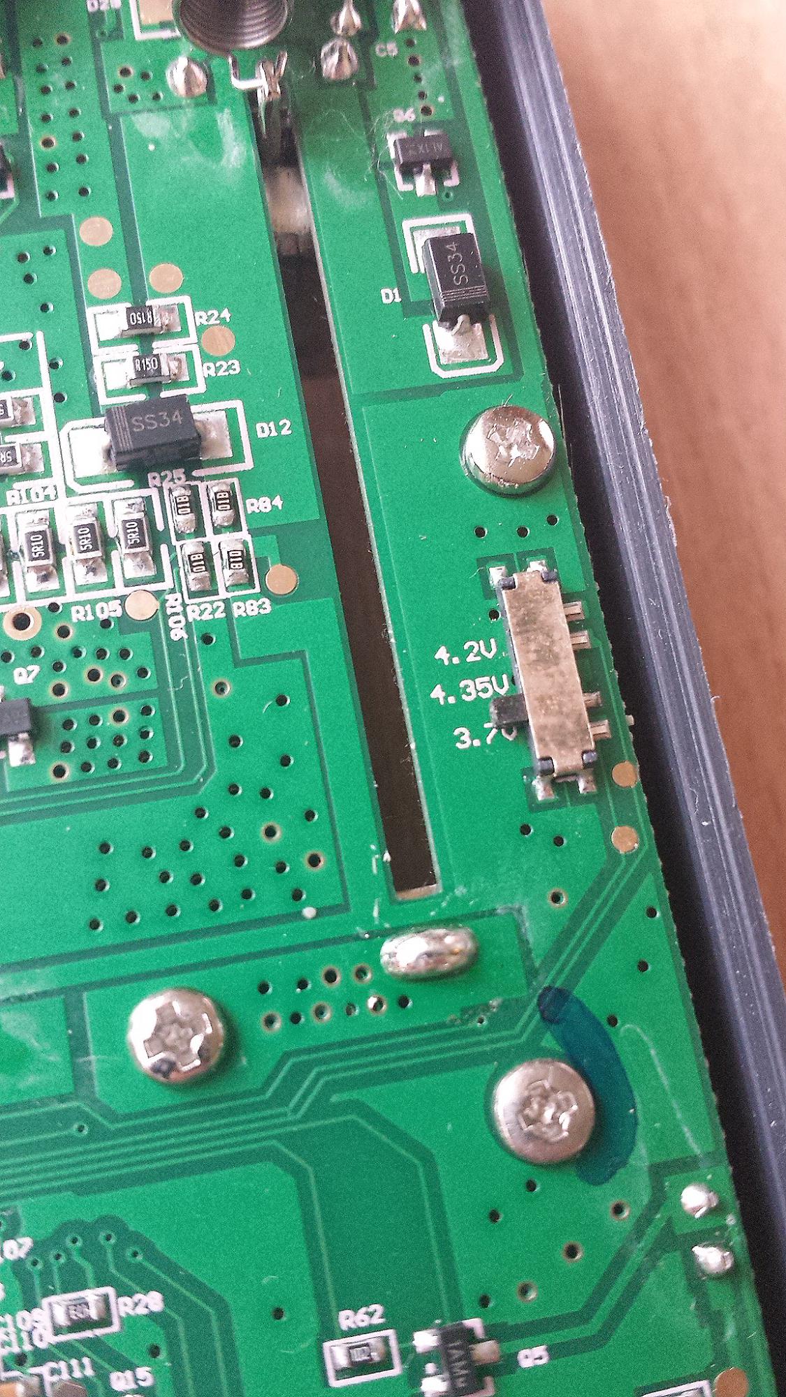

Как я понял, то в подзарядке будет применен опус3100.
Тогда есть смысл вскрыть его и переключиться сначала на лифер, с 4.2 на 3.7, чтоб спокойнее было:
Так же можно и проводки запаять для удобства, красный щуп на плюсе, черный на минусе:
Но сначала напряжения поячеечные, по ним уже и можно судить, стоит ли пробовать дозаряд или нет.
Т.к. если будет слишком маленькое напряжение на ячейке, близкое к нулю, то при попытке дозаряда вероятны плохие сценарии с разогревом или ячейки целиком или элемента паршивого в ней, из-за которого и происходит саморазряд.
Вобщем, сначала промерить все ячейки (параллельки,16шт).
