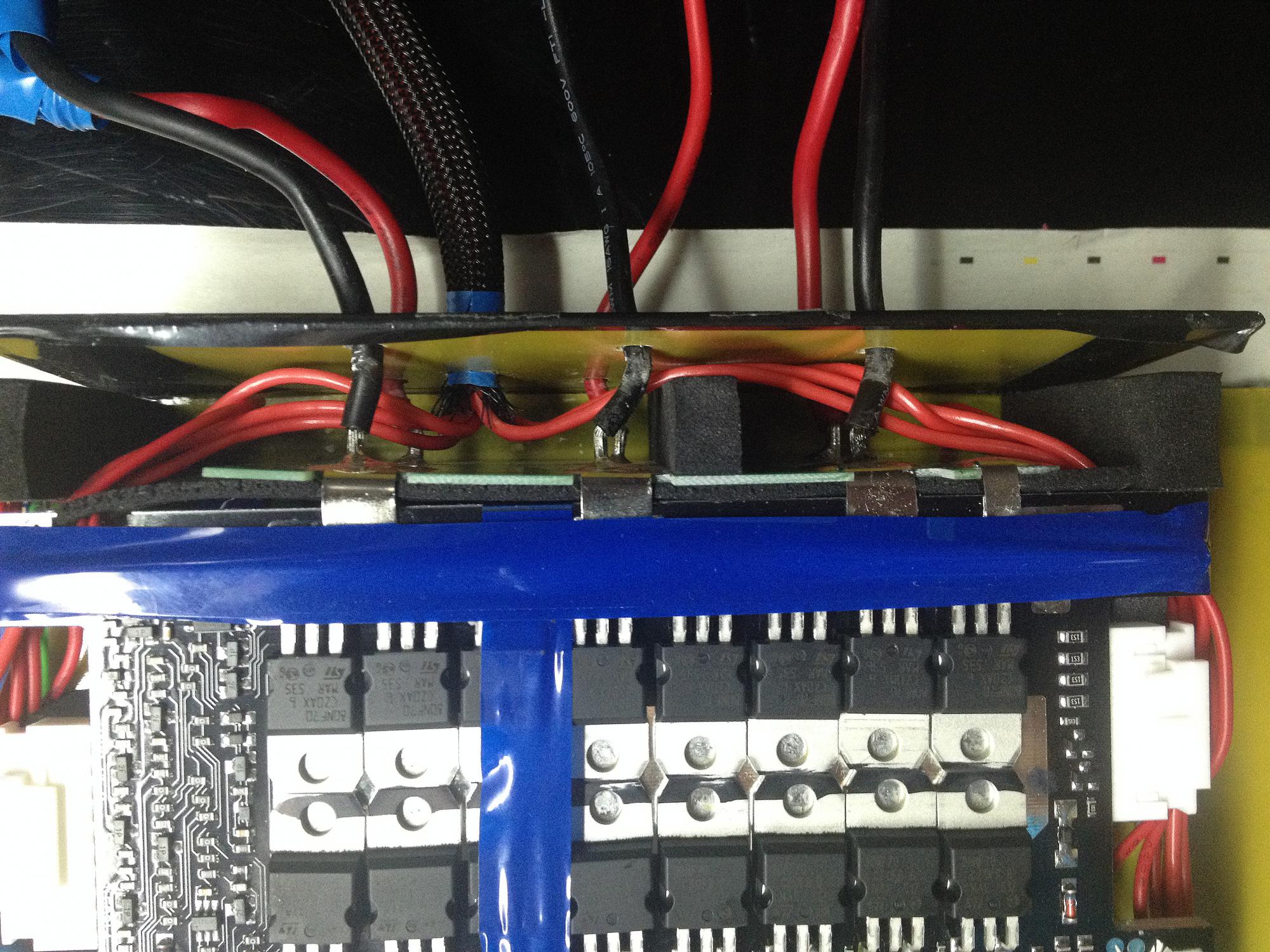

Переключение кнопки это вообще не способ отключения БМС от элементов. Этим можно только всю батарею вместе с БМС отключить от контроллеров. Вернее их от неё. А отключение БМС от элементов это только внутри самой батареи. Там припаяны плюсы/минусы. И короче говоря сама БМС держится на этих контактах в батарейном блоке. А контакты балансировочного разъема, с обратной стороны платы. В общем есть определенный порядок отключения платы БМС, чтоб не сжечь её. Это же относится и к балансировочному разъему.
Но многие с этим не парятся и разбирают как попало и вроде ничего страшного не происходит. Короче от платы зависит. Какие-то более защищены в этом плане, какие-то менее.
6 проводов это потому-что у меня сильный саморазряд на двух параллелях. Каждую параллель нужно вывести с любой соседней исправной линией, чтоб можно было видеть до какого уровня заряжать. А т.к. мои неисправные параллели находятся на разных разъемах, приходится выводить по одному дополнительному проводу с каждого разъема. Теоретически хватило бы и 5 проводов, но 6 будет точнее. Две параллели контрольные.
Боковушку снять проще. Три болтика и она висит на проводах. И собрать легче назад. В отличие от деки под которой дурацкий тормозной тросик ещё мешается.
У меня резинка вся была в чем-то белом. Я так и не понял, от подтеков воды это или герметиком каким-то испачкали.

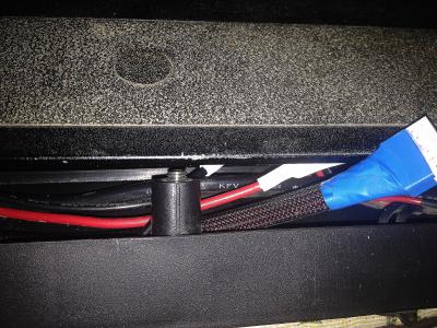

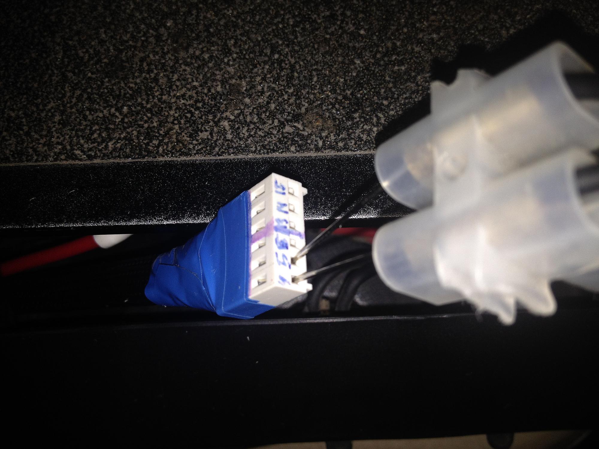

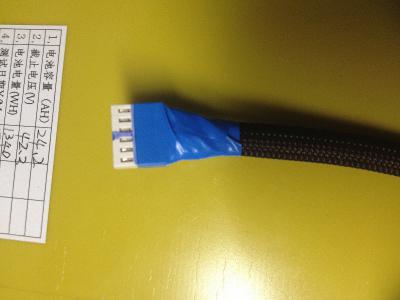

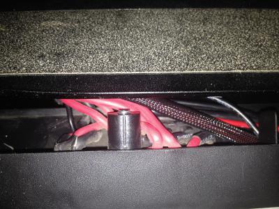

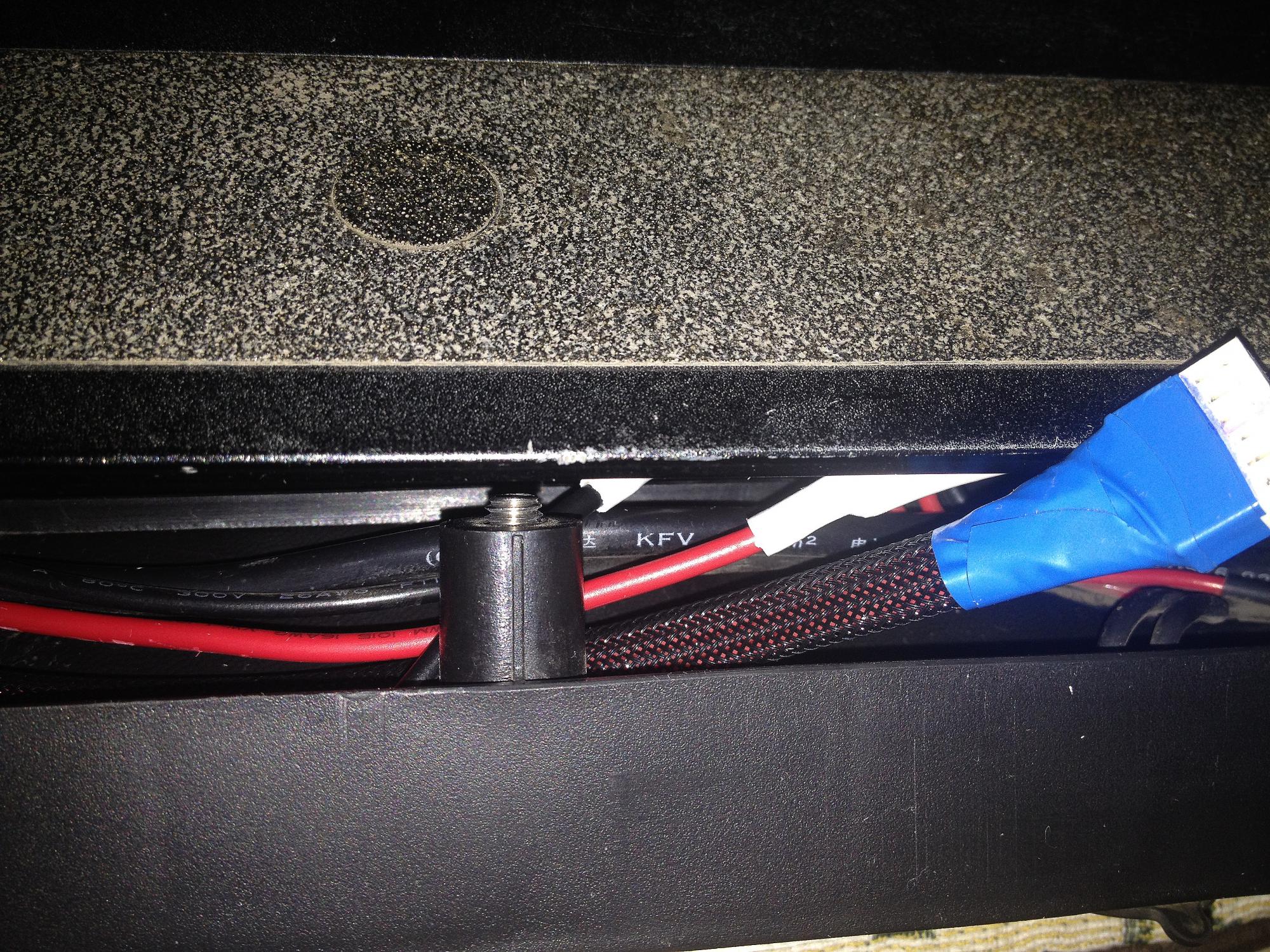

electro05
#603

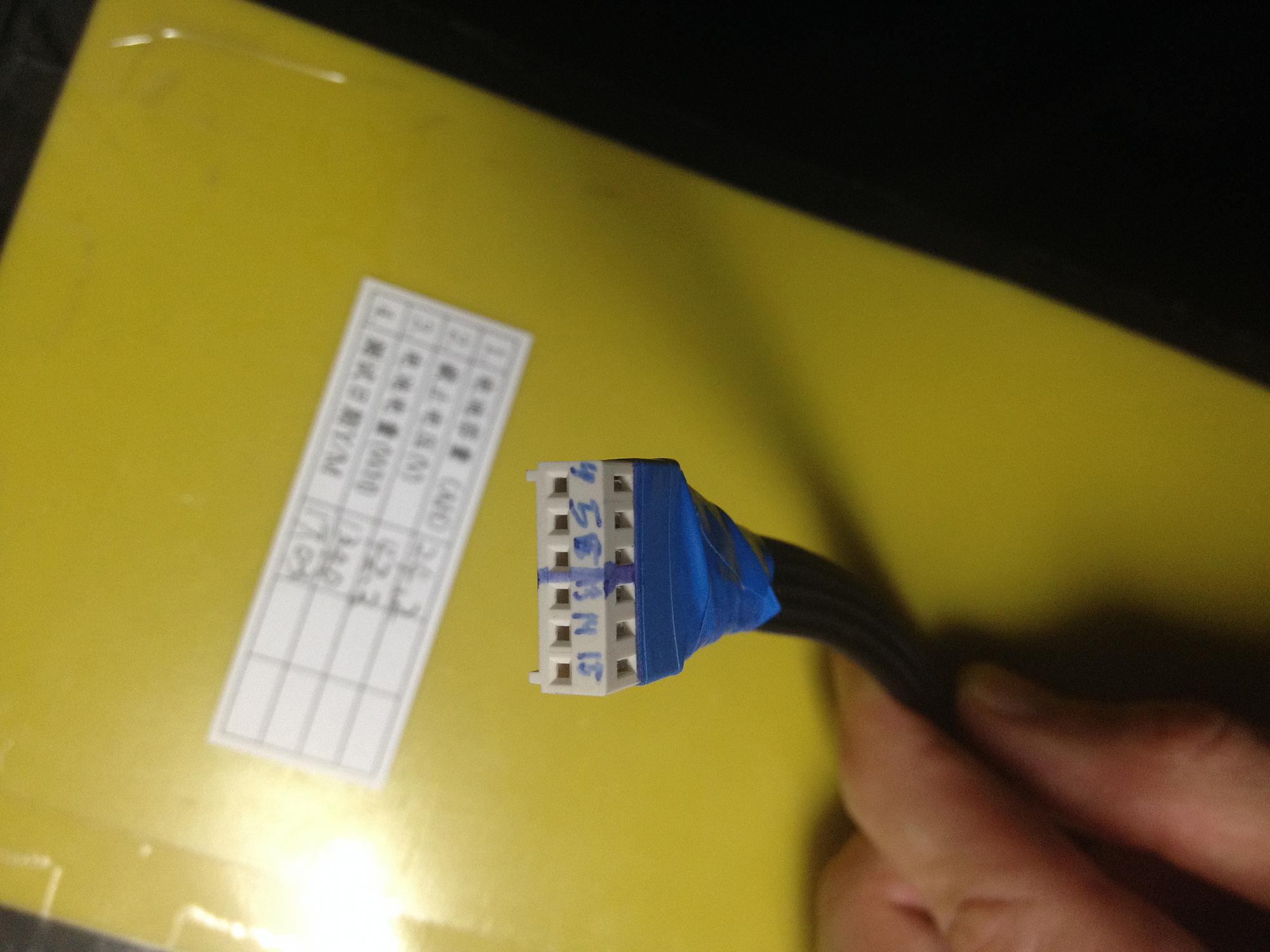

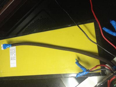

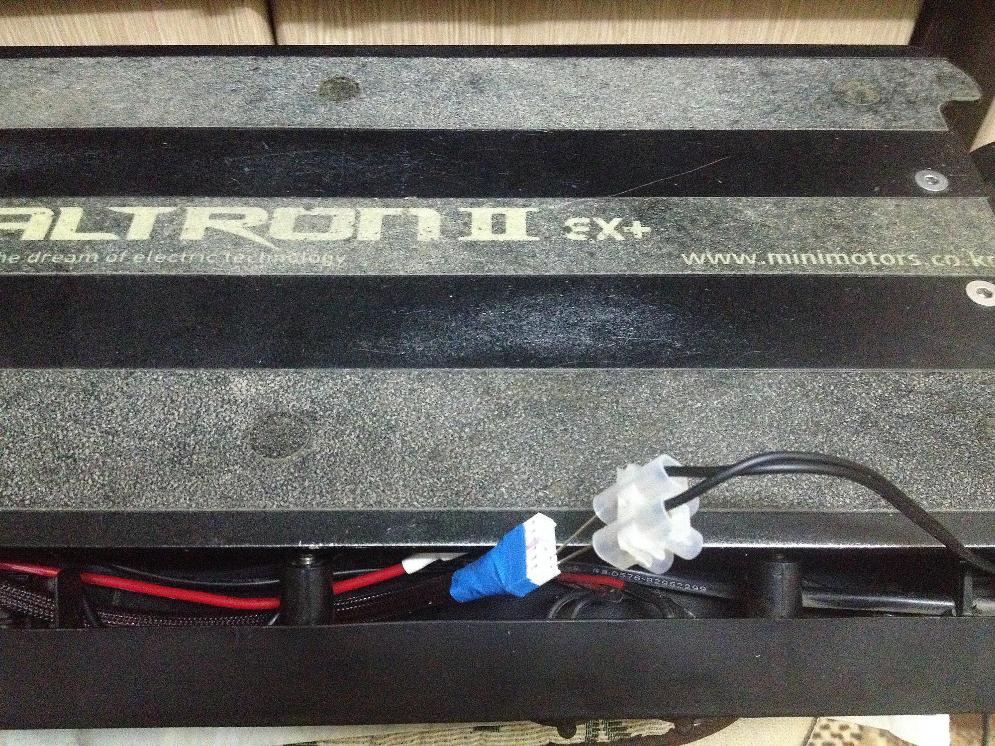

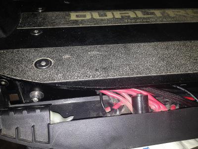

Вывел из батареи на разъёмчик 4 параллели b4, b5(контрольный) и b13, b14(контрольный). Как и планировал в защитной оплетке. Общий кабель получился сантиметров 20. Аккуратно выходит из деки в боковушку и располагается там вдоль корпуса. Ничему не мешает. Когда необходим высвобождается наружу. Когда не нужен, заизолирован от влаги.
Протестил его на одной параллели. Для подключения пока использую ту же приспособу с иголками. Потом сделаю что-то вроде вилки, для удобства подключения и более надежного контакта.
Провел небольшой кабель-менеджмент внутри деки. На этот раз удалось всё разместить более компактно и правильно, чтоб ничто ни с чем не замкнуло даже в случае повреждения изоляции.
