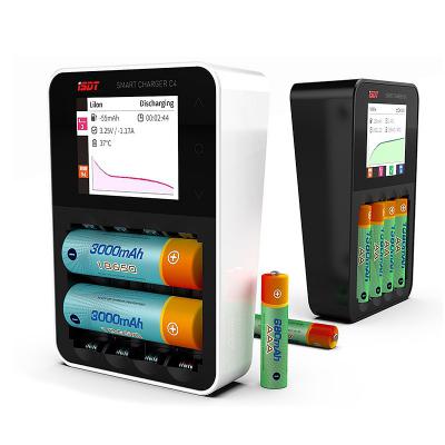

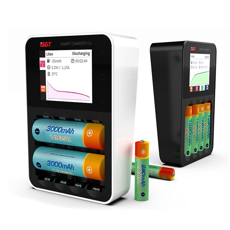

вот такую штуку прикупил для тестирования 18650. Седня курьер доставил. Ща уже распаковал и тестирую  :exactly:
https://www.aliexpress.com/item/ISDT-C4-8A-Touch-Screen-Intelligent-Smart-Battery-Charger-W-USB-Output-For-18650-26650-AA/32855066920.html
Вот это, в отличие от другого зарядника который только под AA/AAA и отказывается заряжать литий (хотя заявлено что может), этот зарядник на 2х18650 - все заряжает. Работает.
Был правда глючок когда я АА литиевую батарейку поставил начал заряд или разряд, потом что-то пошатал или хз, но экран потух причем странно потух по краям. Этот глюк пока не повторялся. И надеюсь что в целом будет ок. Надо проверять.
А так в целом супер. И заряд лития, и разряд - работают. График рисует. Вн.сопротивление показывает.  :wow:
Засунул туда лишени свои (из того дербана сборки andreym)  - тестирую. Вн.сопротивление правда показывает какое-то трэшовое, не такое как YR1030 показывал, больше в разы. Не могу опять же понять, этот зарядник показывает ACiR или DCiR, наверное DC, и в отличие от YR1030 не могу понять, по два ли провода на каждую клемму или по одному. Но вн.сопротивление у этого зарядника  постоянно меняется, чуть шевельнул батарейку - уже другое. Иногда и само по себе. Так что от качества контакта зависит и еще как.
В целом для лишеней он в лучшем случае показывал 70-80мОм. Но как правило показывает еще выше. А YR1030 показывал 20-30мОм. Вот и кому верить???  :bn:
Зарядник может работать с током до 2.5А вроде как. И разряд двух 18650 током 1.0А он осиливает. Правда вентилятор крутить начинает (он там есть!)  :exactly:
drossel
YR1030 конечно точнее, я свой сверял у нас  на заводе с профессиональным прибором, погрешность на 1 кГц составила 4%. И он стабильные значения показывает.

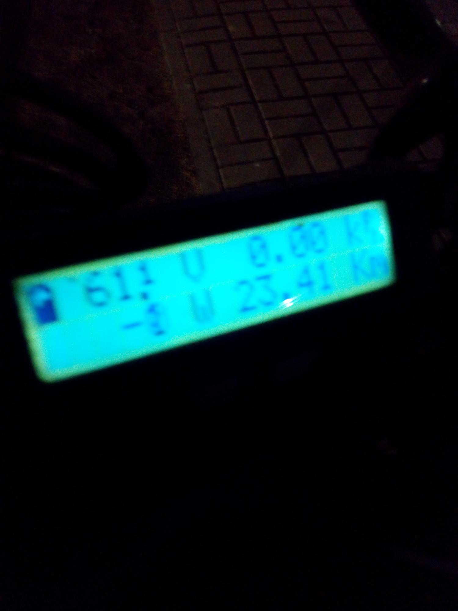

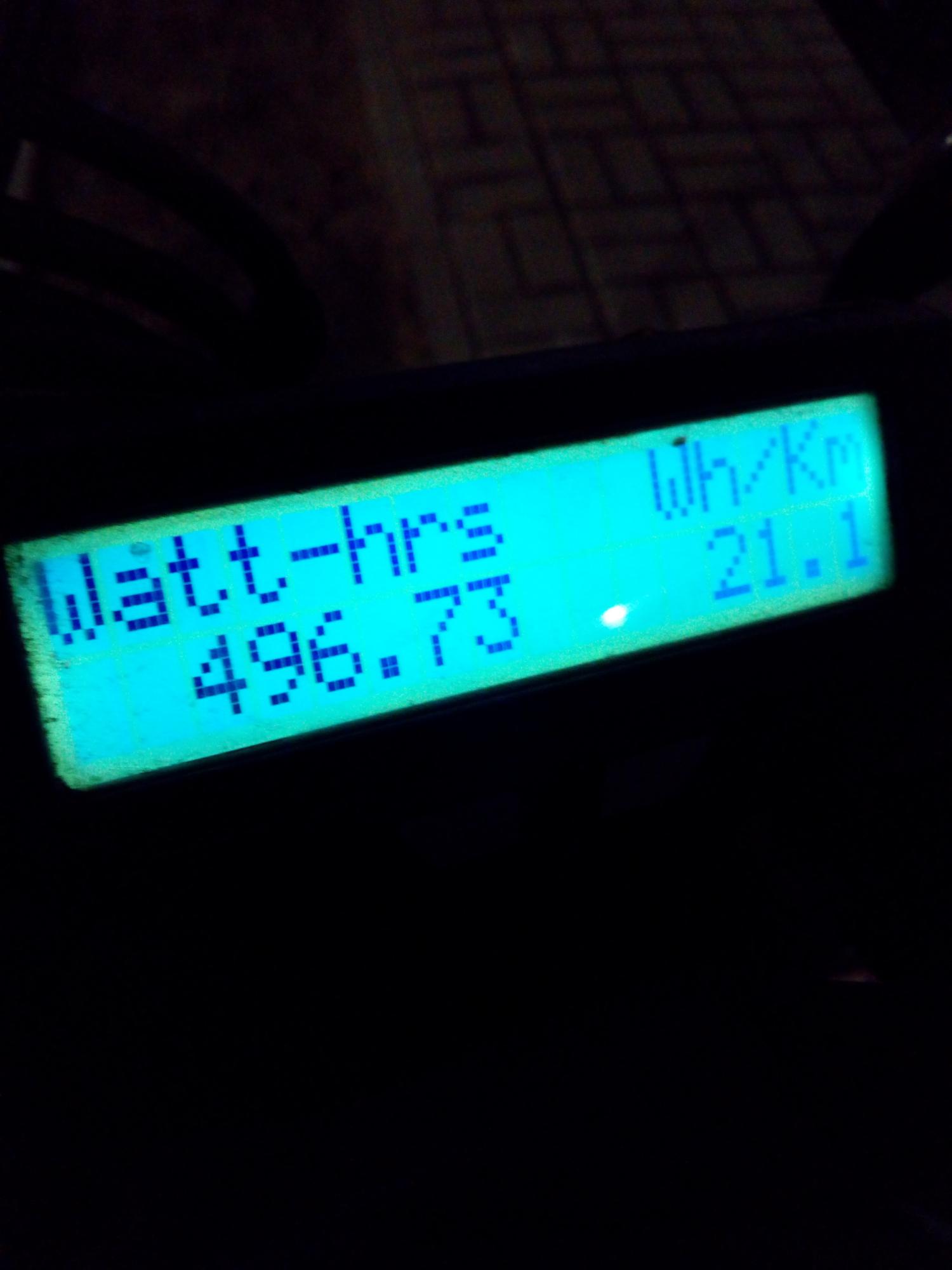

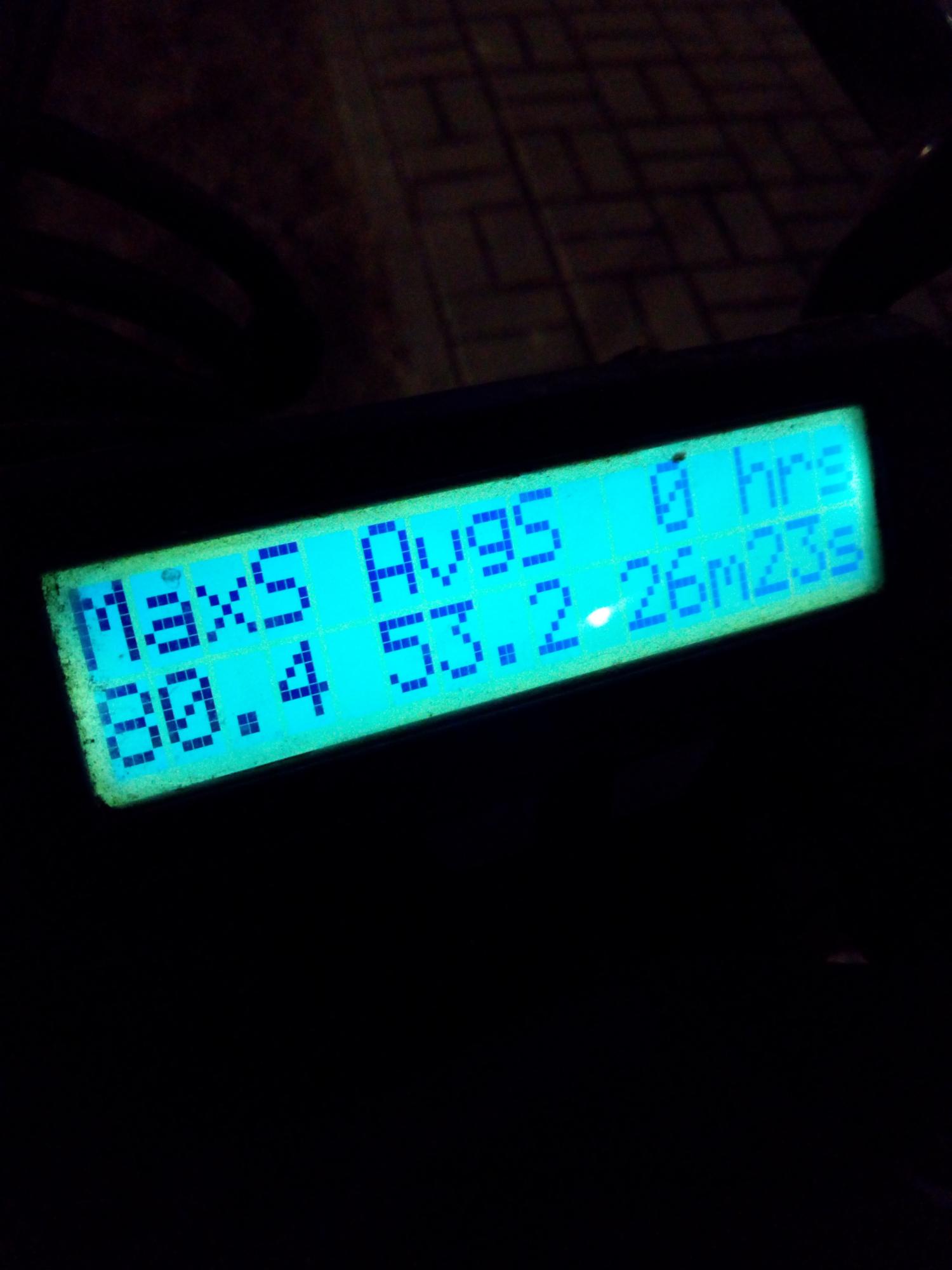

А пока ездим как-то так, экономя сильно :) тут километров 9 получилось проехать за няшной фурой, это помогает  :exactly:
