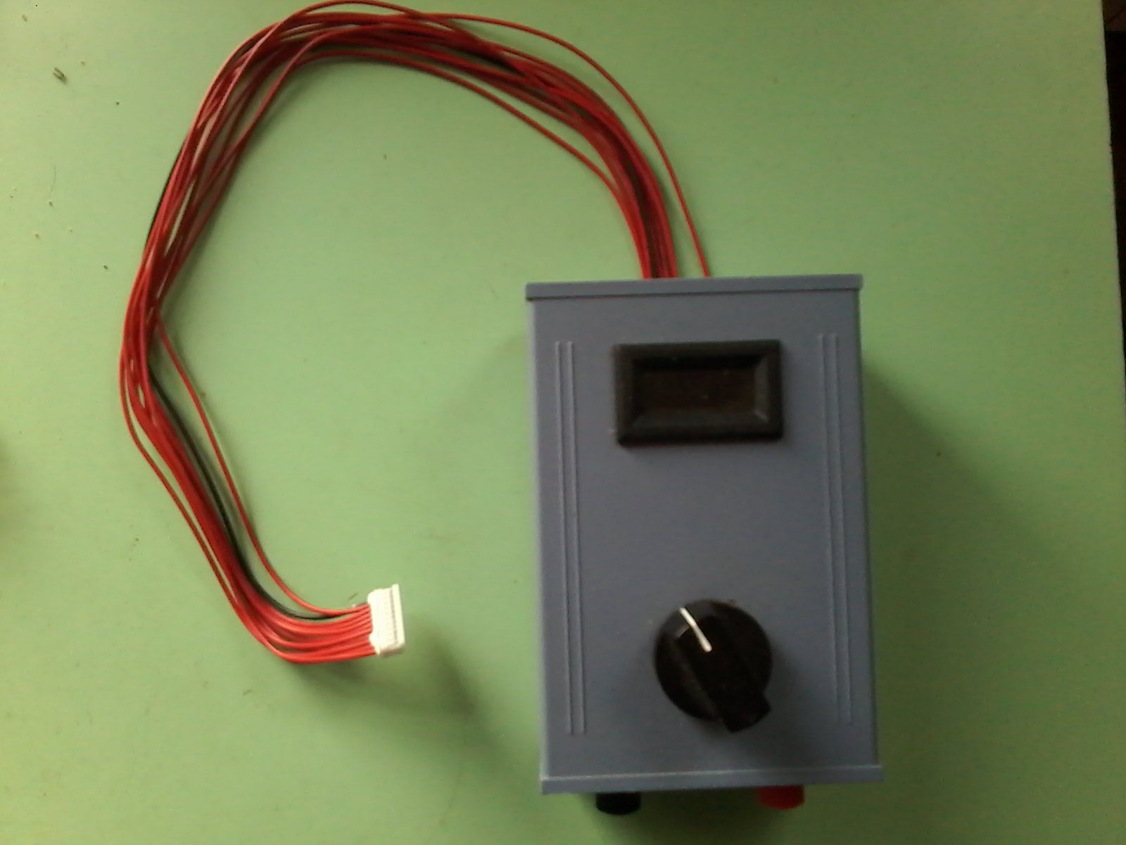

Вот такая хитрая коробочка с переключателем и вольтметром будет.Переключатель на количество параллелей,у меня на 10.

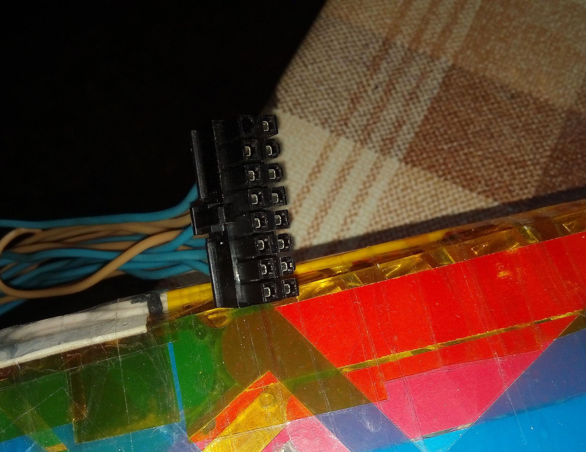

dagest
Цитата: tmkt от 22 Апр. 2019 в 13:46от компового блока питания вырвал?
Я не вандал :)  просто купил в чипедипе

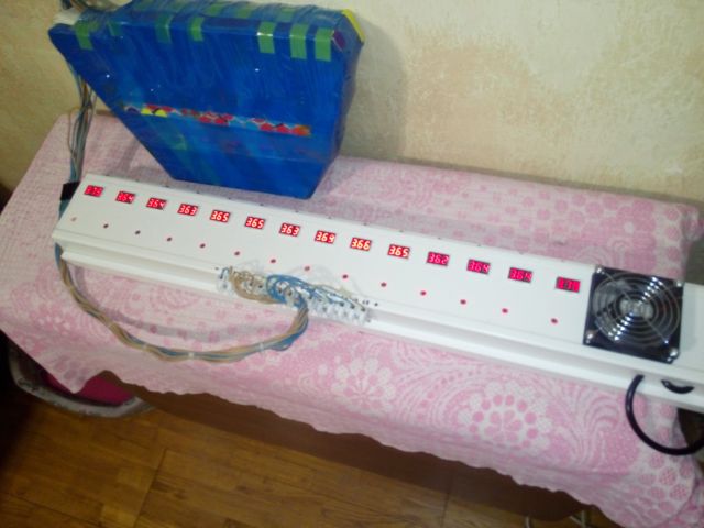

Цитата: vovik2 от 22 Апр. 2019 в 18:45Вот такая хитрая коробочка с переключателем и вольтметром будет.Переключатель на количество параллелей,у меня на 10.
А это моя хитрая коробочка  B-)
tmkt
нифига не понятно с вашими обеими коробочками  :pardon: чо делают-то?
dagest
Цитата: tmkt от 22 Апр. 2019 в 20:54нифига не понятно с вашими обеими коробочками   чо делают-то?
у меня многоканальная(14S) зарядка. Каждая параллель заряжается индивидуально.
BeerCat
Зарядка параллелей через балансирный хвост? Или это специально выведенные проводки сечением побольше?
dagest
Цитата: BeerCat от 22 Апр. 2019 в 21:11Или это специально выведенные проводки сечением побольше?
в точку.
tmkt
а в чем профит?
достаточно сбалансированную батарею можно легко заряжать и обычной зарядкой
хорошую батарею при этом придется балансировать очень изредка  :exactly:
dagest
С этой зарядкой вообще можно забыть про эти танцы с бубном. Плюс всегда можно просечь неожиданно заболевшую параллель.
