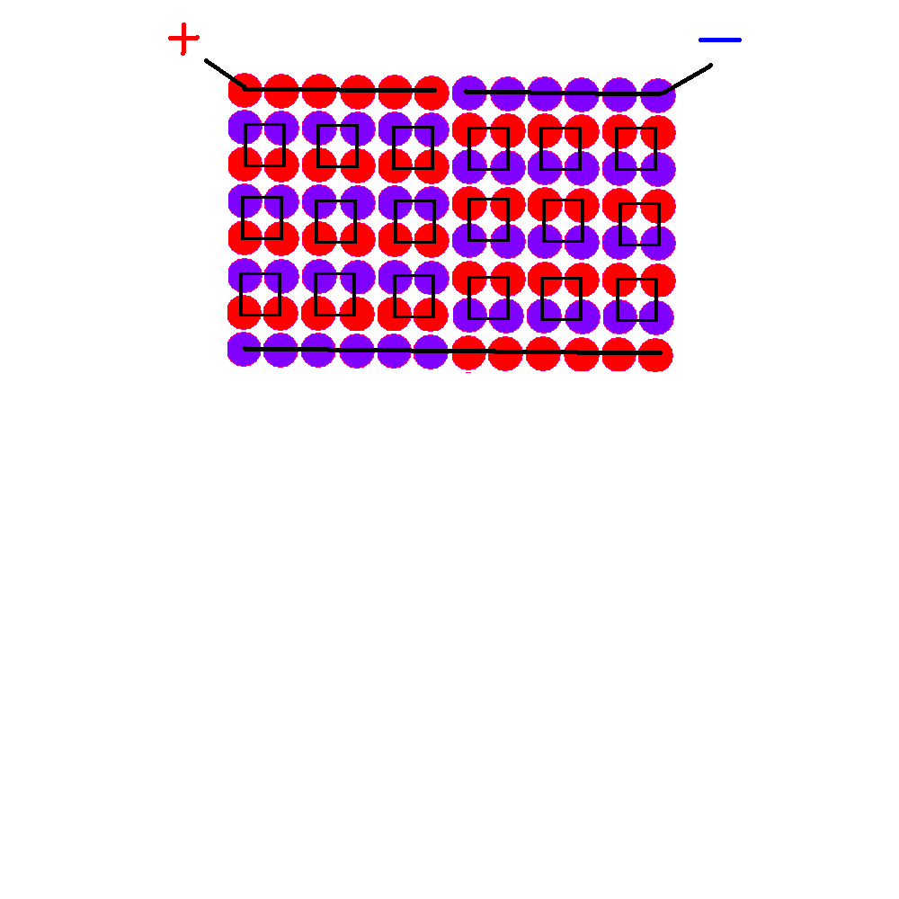

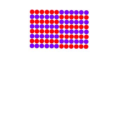

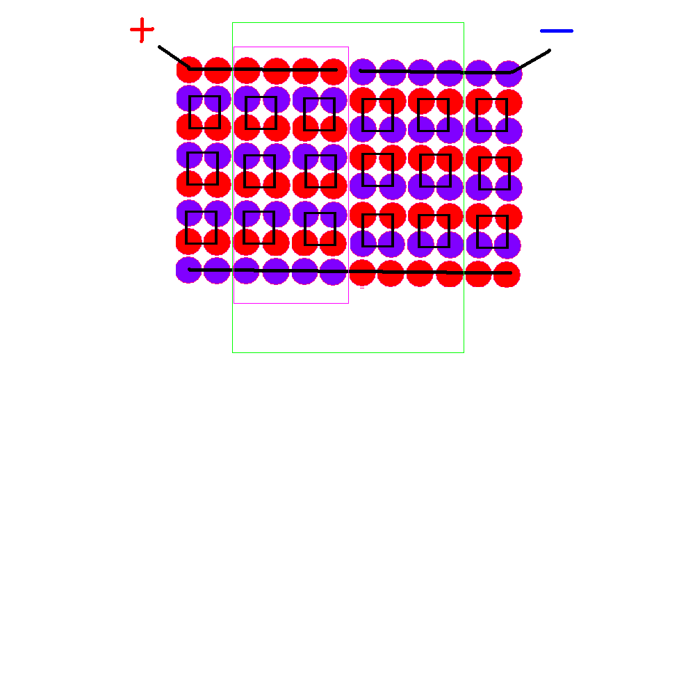

В общем, не дожидаясь партии, решил собирать батарею на врузенде. Пока в конфигурации 16s4p, по системе 8s+8s
расположить элементы как-то так
и соединения сделать вот так

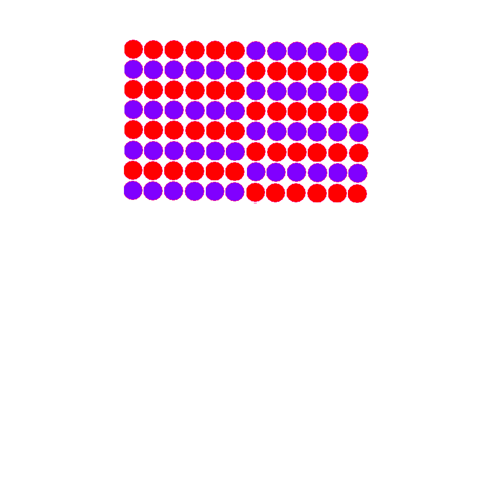

Далее я пытался формировать
Но поскольку у меня элементов всего пока что 72шт, то решил начать с 16s4p, то есть 64 элемента, а позже нарастить.
То есть начать с того что обведено зеленым
И перво наперво я собрал то что обведено РОЗОВЫМ, собирал порядно, то есть четыре красных, потом делал четыре синих и эти четверки соединял и так наращивал по 4кам. Сверху вниз. А потом даже завинтил все соединения. Благо электроотвертка ОООЧЕНЬ ускоряет дело  :wow:. Ручной заманался бы крутить.
Ну и значит собрал я и далее думал примасштабировать еще один ряд туда, вправо, чтобы уже добить конструкцию до обведенной зеленой рамкой.
Пробовал добавлять так, горизонтальный ряд из 4х синих, потом ряд из четырех красных. Но на третьем ряду случился затуп. А именно - штырьки и выемки на этих крышках врузендовских расположены оказались так, что закрепить не было никакой возможности.
Далее я попытался иначе, начал уже формировать ВЕРТИКАЛЬНЫЕ ряды из чередующихся синих и красных. Но и тут штырьки и выемки оказались расположены так что даже с жульничеством в виде пропускания некоторых соединений (то есть оказывалось так что впадина напротив впадины) все равно не получилось.
В итоге я допер. Что придется все пересобрать. И если я хочу масштабировать слева направо (если смотреть на вышеприведенную схему), то надо все пересобрать и именно собирать СЛЕВА и НАПРАВО, а не сверху вниз. Такой вот этот врузенд - хитровыделанный :) головоломка блин реальная  :exactly:

Цитата: tmkt от 02 Май 2019 в 09:10Такой вот этот врузенд - хитровыделанный  головоломка блин реальная
В обычных холдерах такая же проблема - они наращиваются после сборки только в двух направлениях из четырёх.
Но если у тебя получится разсоеденить (или сейчас пока не соединять) два блока 8s и 8s, то потом ты сможешь нарастить Р, так как тебе нужно.
И ещё у тебя шин не хватает, там где прямоугольные блоки. Не успел дорисовать или план такой?

Я вот опять покрутил свои обычные холдеры (4х5 ячеек, 1х1 нет), и кажется мне, что их можно так развернуть, чтобы выступы в верхнем  ряду совпадали с прорезями в нижнем (и на оборот) по всем четырём сторонах. И тогда их можно будет наращивать в любом направлении.  Неё?
Просто не заморочился над детальной прорисовкой. Шины будут из этих плашечек врузендовских, сплошняком горизонтальные шины.

Цитата: LeoDron от 02 Май 2019 в 12:44
Тоже покоя не даёт  :-)
мне кажется что нельзя... у меня не получилось... наращивать можно только по двум :( причем если уж начал например собирать 4p и наращивать S, то только 4p у тебя и останется, 5p уже не сделаешь.
И наоборот, если собрал например 8s, и начал наращивать P, то количество S уже не поменяешь...
tmkt

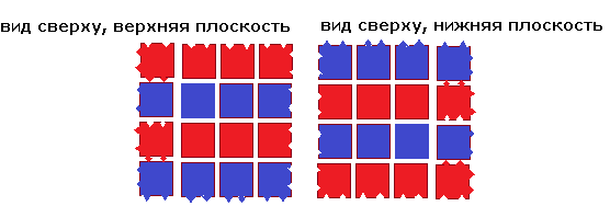

А я тем временем сегодня продолжил сборку! и знаете что? вчера я начал собирать слева направо (см.схему), то есть наращивая число "P".
Сегодня завинтил первую часть (обведенную розовым) и продолжил. И обнаружил что оказывается... МОЖНО наращивать её в ЛЮБУЮ сторону. Так вот, не стараясь специально, сумел подобрать взаимное расположение блоков таким образом что реально с одной стороны оказались только штырьки, с другой только впадины, а снизу соответственно наоборот, напротив штырьков впадины и так далее.
В общем, ща дособирал уже не рядами а отдельными ячейками или блоками по 2 или по 4.
Главное очень внимательно следить за этой самой ориентацией блоков. И все работает. Масштабирование возможно во все 4 стороны  :wow:
tmkt
Вот схематично зарисовал как это выглядит у меня сейчас, батарея лежит на нижней плоскости на полу. Вид сверху.
LeoDron
[user]tmkt[/user], Получилось  :wow:
Но это работает только с квадратными, как у тебя 1х1, а с прямоугольными только в двух направлениях (причём в любых).

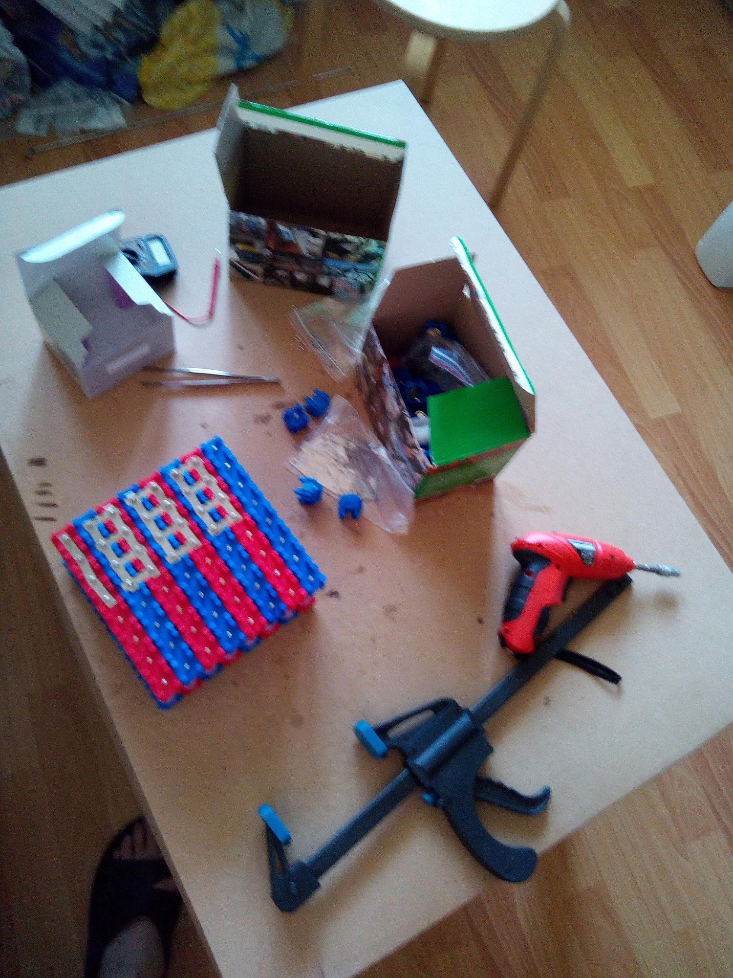

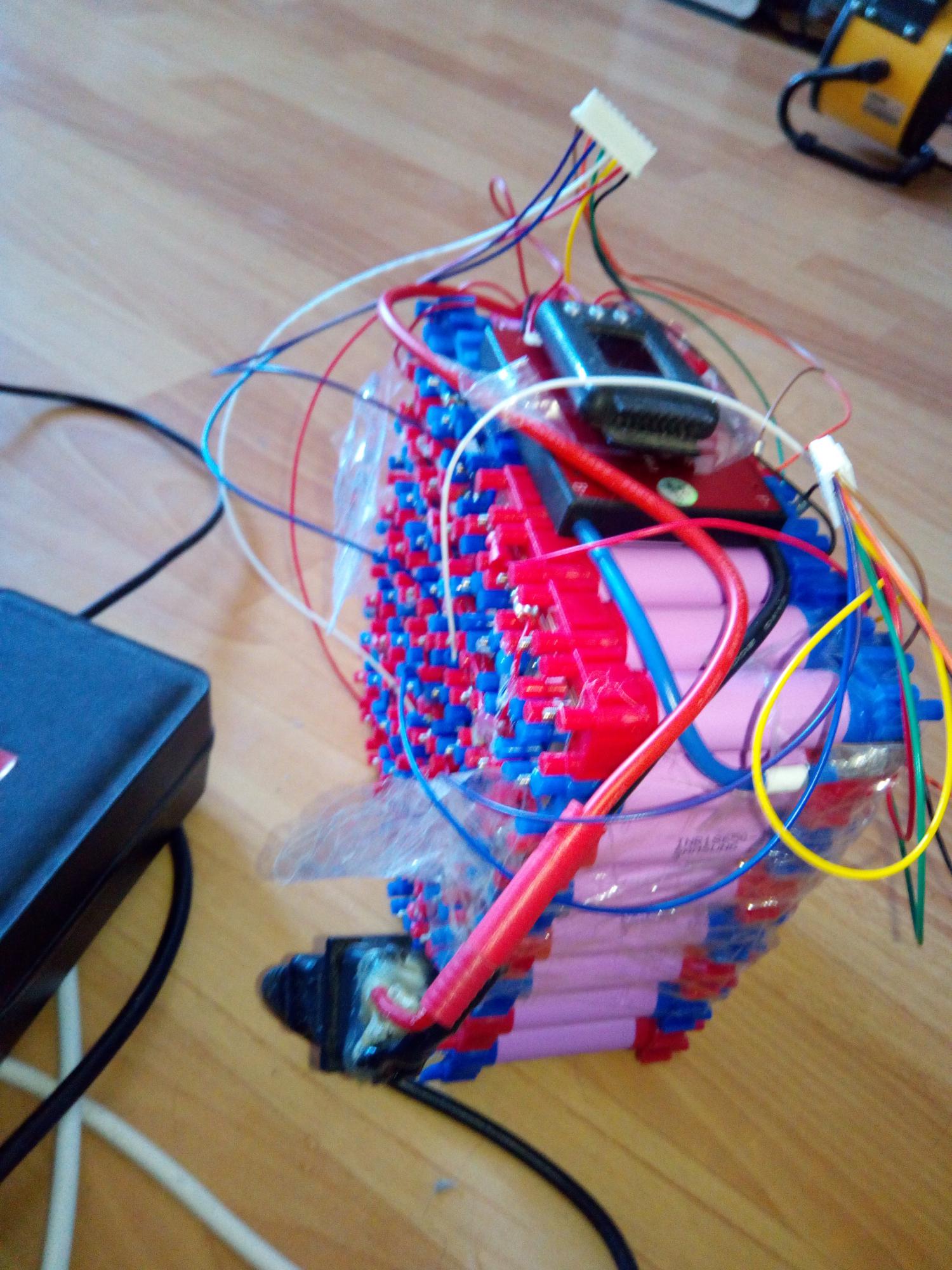

В общем, ща за несколько часов собрал я эту батарею!!
Нормально все свинтил. Попутно словил мини-коротыш когда плашечка соединительная упала между соседними рядами и закоротила на 2s получается. Но это была фигня...  :ah:

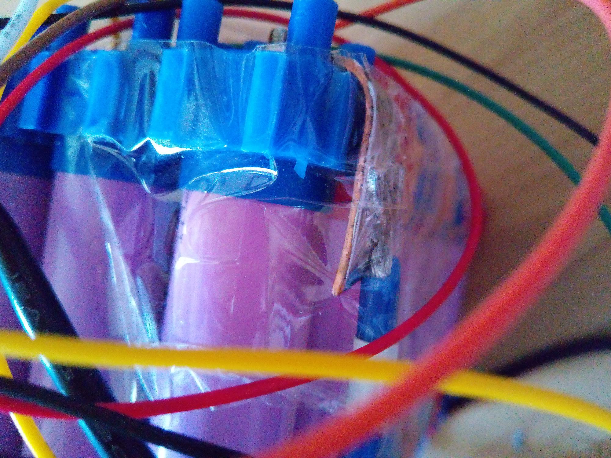

Потом, когда стал подключать БМС, я словил ДВА ЖЕСТОКИХ КОРОТЫША.  O_O O_O O_O
1) БМС уже была подпаяна синим проводом (B-) к батарее, а второй, черный провод (P-) - был зачищен и залужен - и болтался. Он был короткий и казалось бы что может пойти не так. Но пока я прикручивал тонкие проводочки от БМС - тут он и задел один из контактов батареи - случилось КЗ, вероятно не на все 16s, но все же много было. Бабах был.  O_O
Позжее я БМСку с трудом активировал. Не знаю виновато ли КЗ или плохой контакт в балансирных проводочках, но она показывала 18 вольт вместо 50+, а потом в процессе переподключений, одно время показывала почти полное напряжение, но на пару вольт ниже.   :bw:
И только после шаманства и переподключений балансирного хвоста и силового провода - она все же ВЗЛЕТЕЛА и стала показывать полную напругу. Надо тестить теперь отключение по порогам.   :exactly:
2) Плюсовой провод уже был подпаян к батарее. Второй конец НЕ ЗАЧИЩЕН, то есть в изоляции. Казалось бы ЧТО ЖЕ МОЖЕТ ПОЙТИ НЕ ТАК?
А он этот провод извернулся и ТОРЦОМ воткнулся прямо в торчащий болтик, которых на врузенде много. И несколько секунд пока я допер что случилось и отсоединил - было КЗ на сотни ампер. :facepalm:  Сразу множество параллелей просело, разбаланс.  :-( Ячейки резко стали теплые. Но не все, а только те которые коротыш затронул. Ну и еще вдобавок тот пластиковый холдер что под злополучным болтиком - подплавился. А еще подплавились холдеры под соединительной шиной, которая соединяет левый и правый 8s блоки батареи.

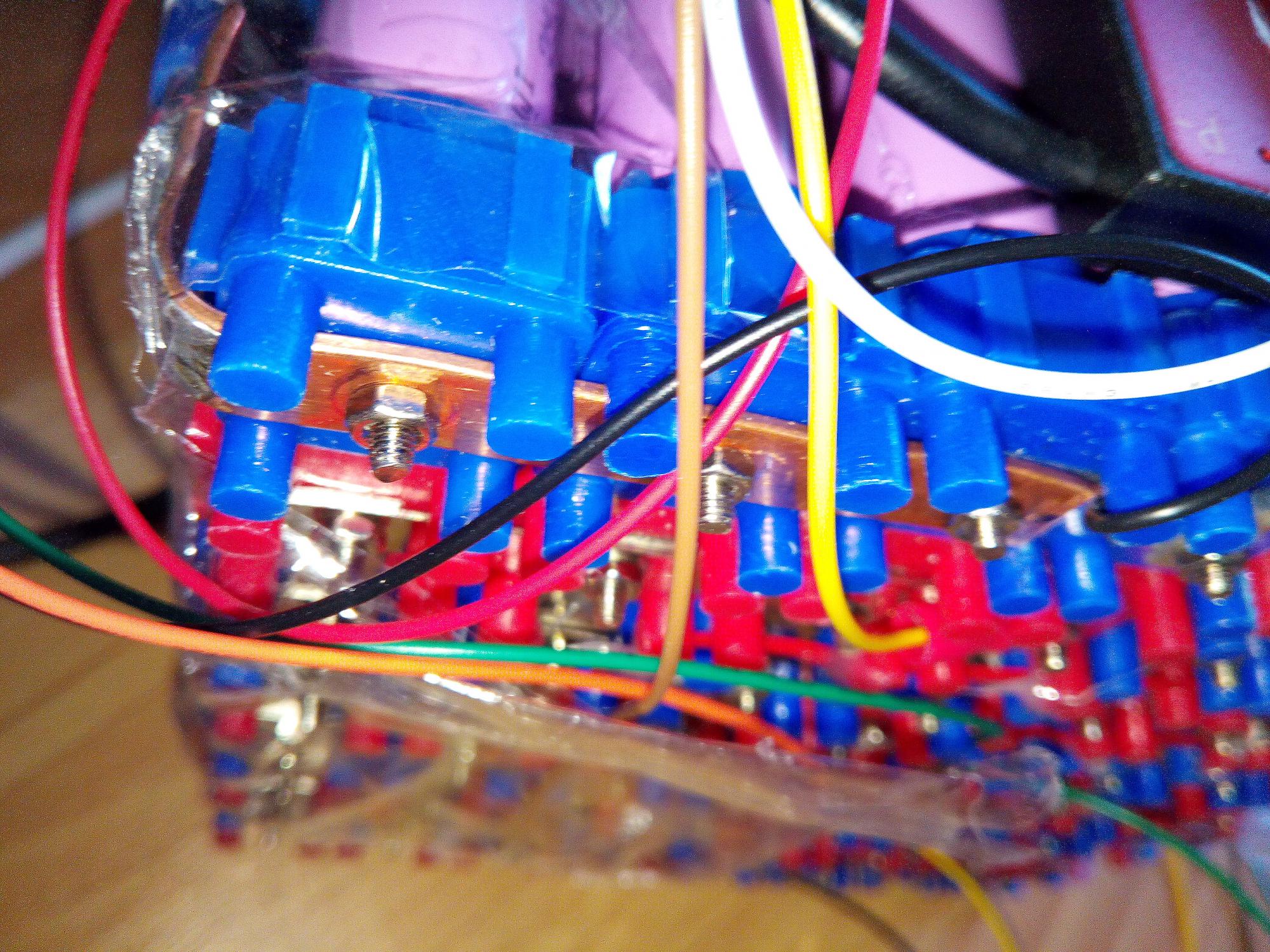

А вот основной плюсовой контакт, где я припаял толстый 12AWG провод к медной шине - даже не теплый. То есть пайка там ОК, с запасом  B-)
Вот так что небольшой такой стресстест. Надеюсь ячейки не повредились необратимо...
А то что подплавилось под шиной говорит о том, что я недостаточно положил плашек. Положил в два слоя, а надо в 3-4, и только по краям можно 1-2. Хотя для токов 15А может и 2 хватит.
Хвосты для ручного мониторинга и балансировки  -  тоже обжал все в кольцевые наконечники и прикрутил - норм. Теперь осталось аккуратно все это уложить и обмотать скотчем.  А то без него реально стремно браться за батарею - током шарахает особенно если руки влажные (помыл или вспотели).
Ну и отбалансировать а то разбежались ячейки на одном хвосте оказалось 35мВ на другом 18мВ.
tmkt

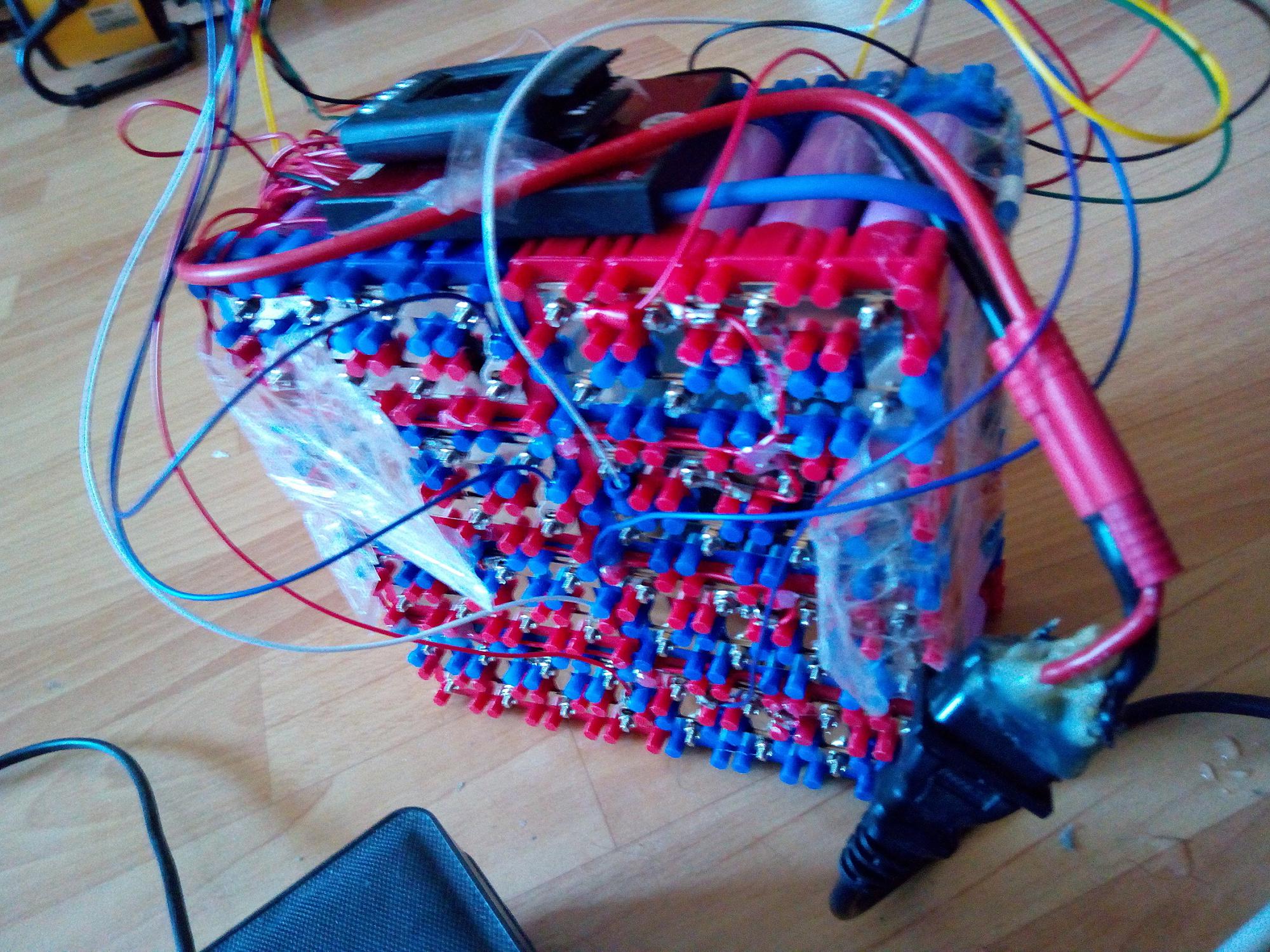

Промежуточный вариант:
тут собрана уже одна из 8s половинок.

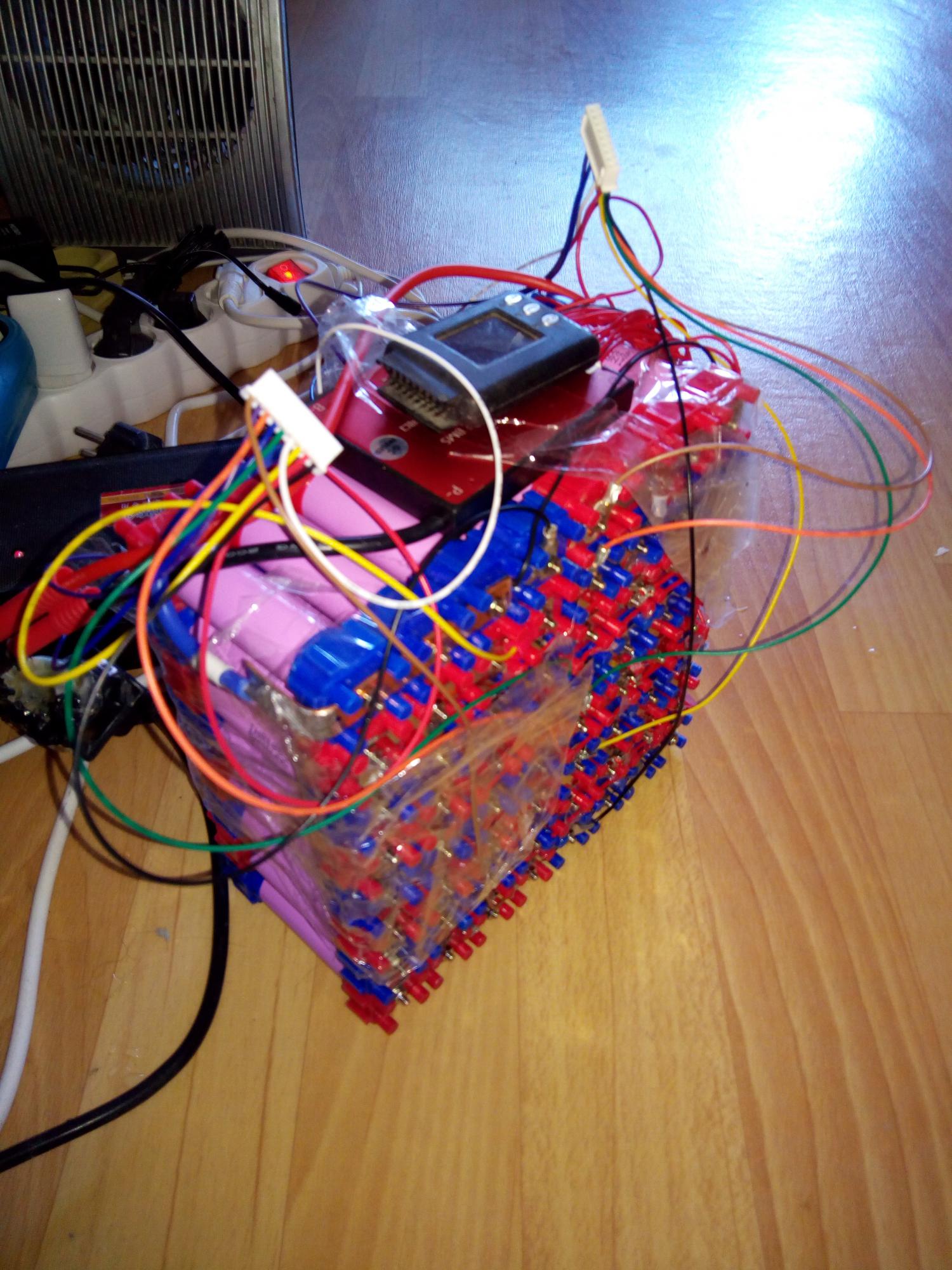

На зарядке
скотчем обмотал чтоб браться удобнее было и провода БМС не торчали во все стороны
потом когда ручные балансирные хвосты привинчивал - скотч пришлось разрезать  :pardon:
Вот так балансирники для ручного контроля пока торчат, не знаю лучше их в стороны вывести или наверх? :bw: (где ща БМС лежит) склоняюсь к варианту НАВЕРХ
Крупным планом, как припаял силовые провода. Коротыш на сотни ампер показал что вполне надежно, в этом месте нагрева не было.
