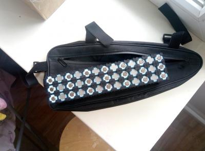

По поводу врузенда еще добавлю, после вчерашней поездки под мегаливнем:
Врузендовская минисборка из 4х18650 для фонариков, в нарамной сумке, не нахлебалась даже.  :wow: причем соседняя батарейка - контейнер для 18650 - несколько кубов воды внутрь хапнула.
Врузенд в рюкзаке даже не черпанул. Да и там сложно что-то залить там вообще НАСКВОЗЬ просматривается эта сборка визуально настолько большие промежутки между ячейками. Она же и не греется практически. Грелась она когда я её в однёху разряжал током 15-17А. А тут с двумя другими в параллель - с пиковым током 45А, даже не нагревается, ну так едва едва чувствуется что потеплела. И это всего 4p. Похоже контактов врузенда реально хватает чтобы снимать по 3А с ячейки, и думаю даже больше
можно но будет уже греться.

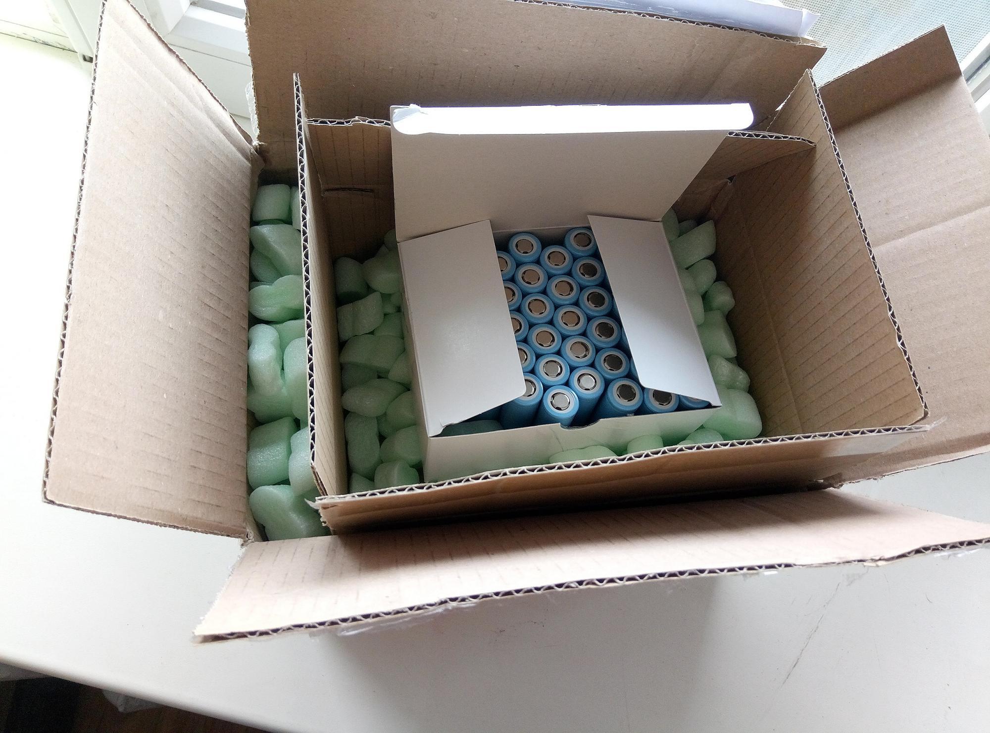

Erdemi4
спасибо, значит не имеет смысла мне.
купил на нконе, сегодня забрал свои 40штук.
на вольтаж все почти одинаковые 3,55в
но качество странное.
ps 3 коробки) но спасло, 1 коробка была жестко помята с угла.

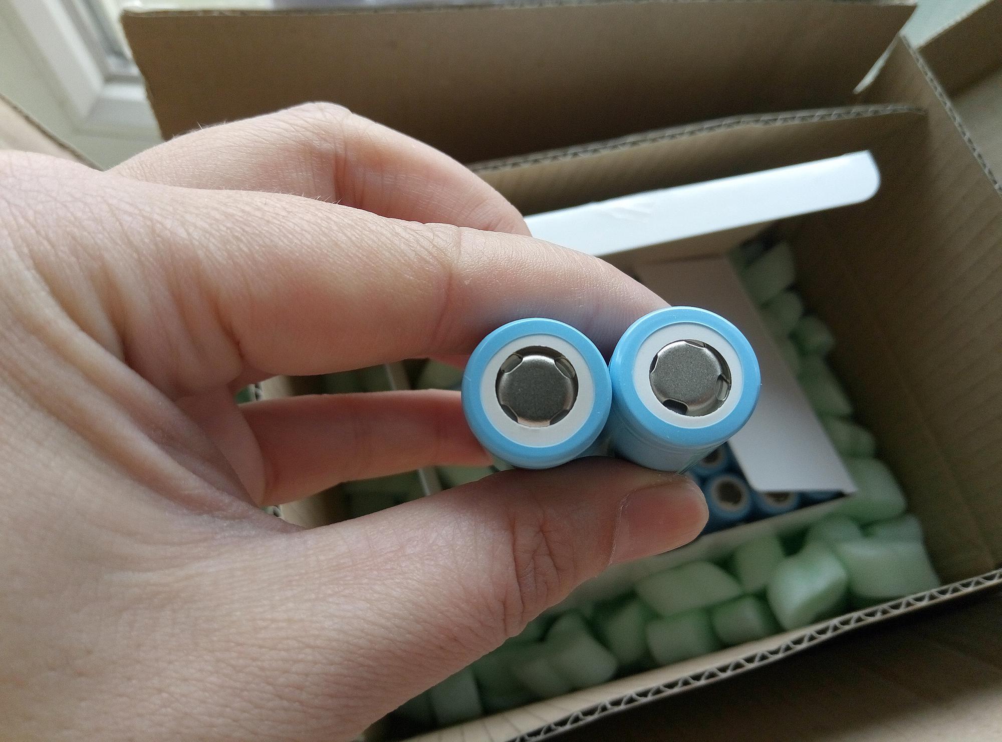

tmkt
у меня по 36 штук заказы, а зачем 40 заказывать если это удорожает доставку в два раза? 36 это предел для доставки за 10E
и было 2 коробки а не 3
ячейки Samsung 36E также выглядят, и также колечко смещено у некоторых  :bn:

Ребят помогите я туплю
Вроде правильно собрал, но хочу чтобы на шину все собиралось. От каждой батке на шину. Да и по хорошему пере собрать бы, потому что в сумку не входит из-за ширины.

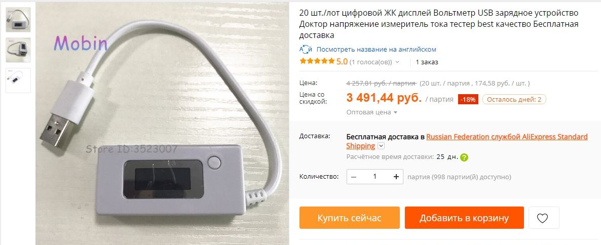

dagest
На распродаже попался лот из двадцати штук USB-тестеров за очень выгодную цену. Плюс, как обычно, прилетела ещё дополнительная скидка по купону от Алика. Думаю "надо брать".  Оплатил. Приехали.  Вызвали на таможню. Таможенник попался нормальный. Я объяснил для какой цели мне нужно такое кол-во. Таможня дала "добро" и я получил свои usb-тестеры.
p\s. Блин, а сейчас подешевело, но всё равно дороже, чем обошлось мне. Мне вышло 3190.

tmkt
а для чего они? я знаю юсб-тестеры чтобы измерить емкость, ток, напругу
но они стоят в разы дешевле чем 3000...
что в этом такого крутого что он так дофига стоит?
