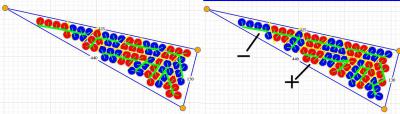

Грубовато набросал примерную схему аккумулятора — в правильном направлении двигаюсь?
Blik86
Цитата: G2Dolphin от 18 Май 2019 в 22:46Грубовато набросал примерную схему аккумулятора — в правильном направлении двигаюсь?
Плоской нужно делать сторону на которой акк будет лежать.
G2Dolphin
[user]Blik86[/user], благодарю, обязательно учту этот момент. Нарисованная схема должна будет влезть в раму даже если перевернуть вверх ногами.
Есть какие-то нарекания и скользкие моменты касательно коммутации? Важно узнать, правильно ли я понял основы этих сборок.

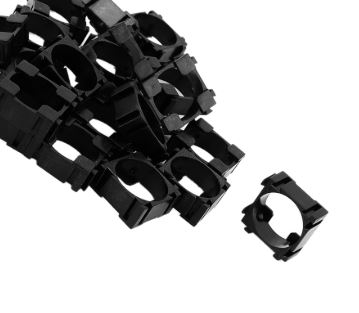

По охлаждению если собирать на пластиковых холдерах между батареями будет воздух циркулировать и охлаждать. И треугольник ими легко собрать.

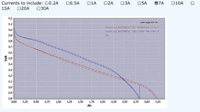

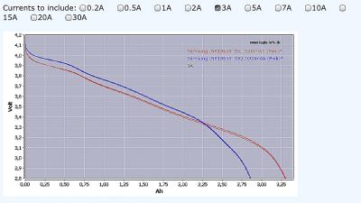

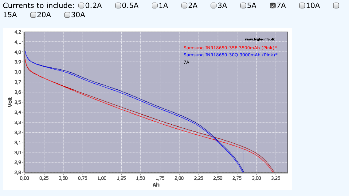

За счёт более высокого сопротивления 35Е (60 мOм) проигрывают 30Q (40 мОм) не только по нагреву, но и по отдаваемой ёмкости даже при 1С:
35Е немного выиграют, если разряжать их ниже 3.3 В, но срок их жизни при работке в этих режимах сильно упадёт.
А ток в 2С ещё сильнее опускает 35Е  в сравнении с 30Q:
