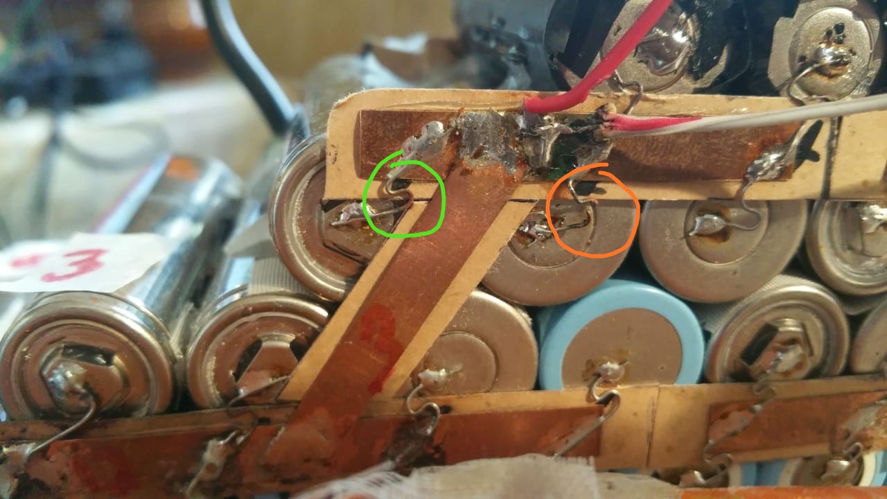

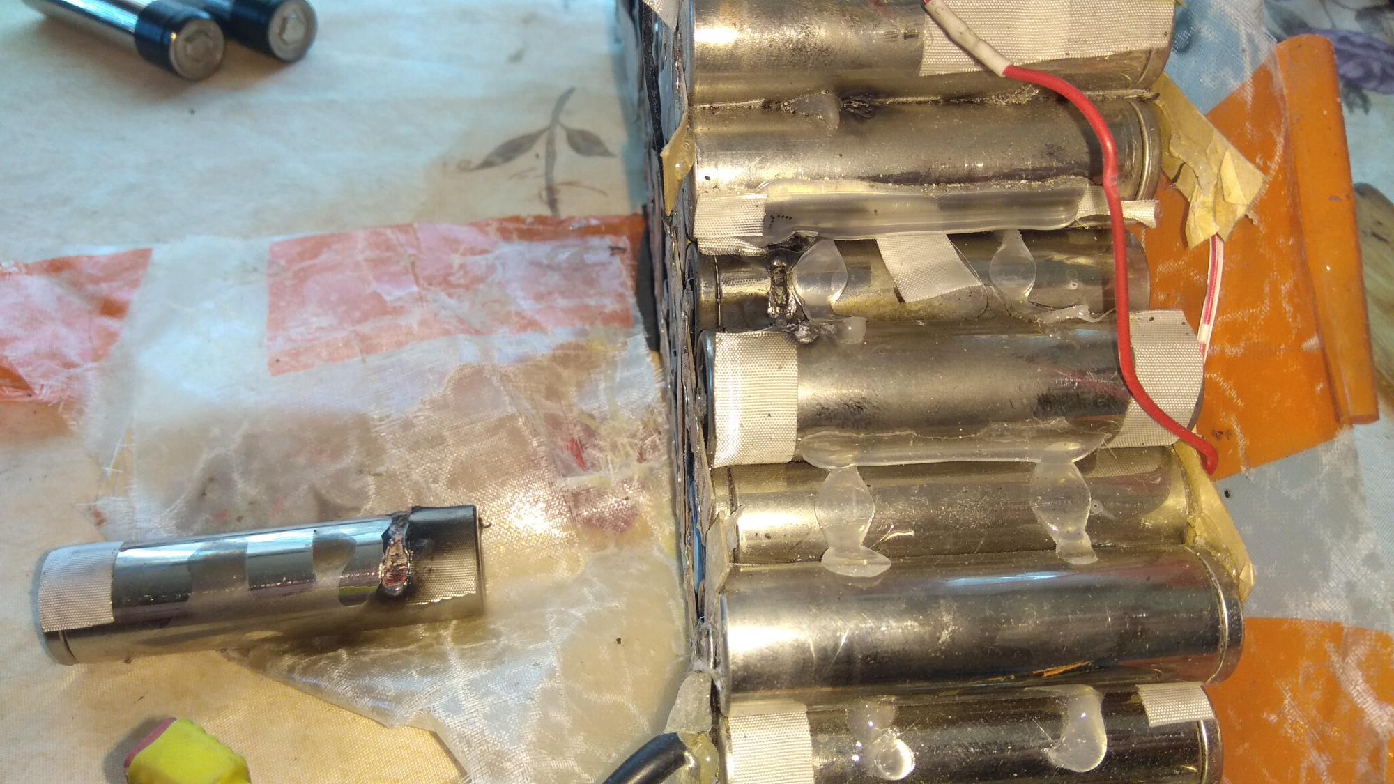

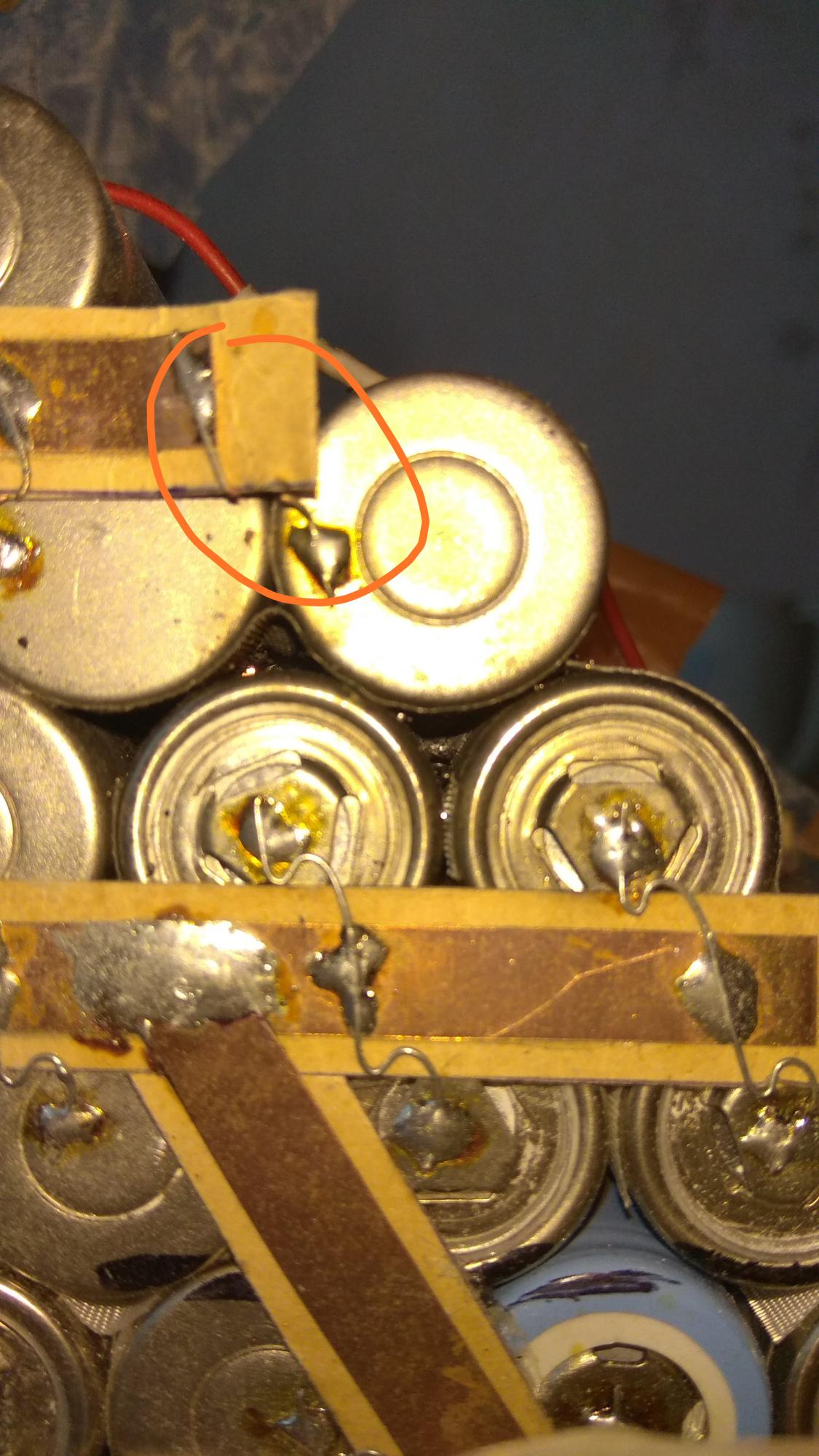

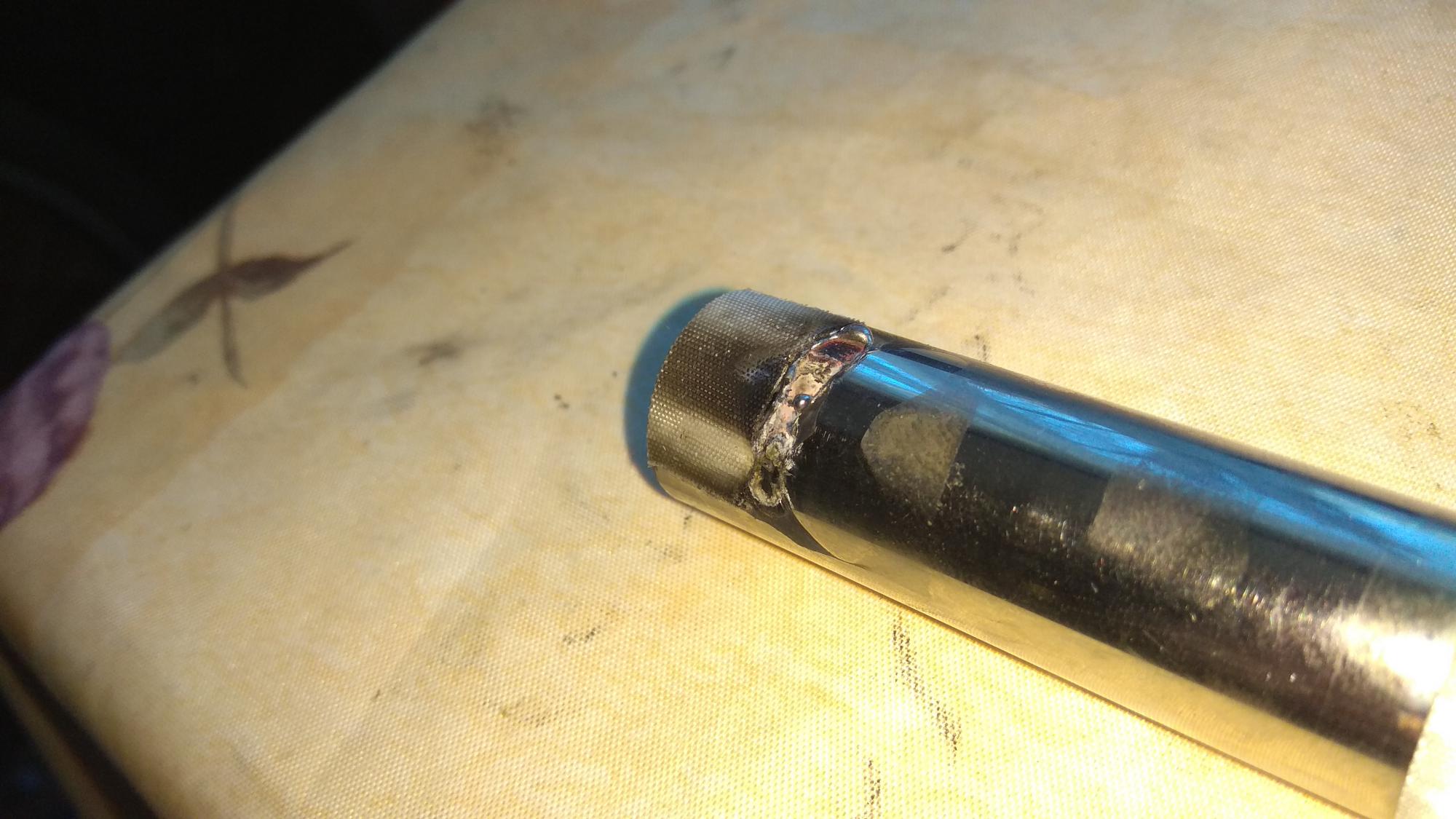

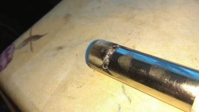

Немного вынесу в форум обсуждение из лички, так как тема обсуждения полагаю будет интересна многим.
Есть тут сомневающиеся в надёжности пайки усами вместо сварки лентой.  :-)
Немного педыстории к ниже сказанному:
У меня АКБ из тесла-банкок от max_x_20, собрано склейкой банок герметиком и на пайке усами к медным шинам. Всё в целом очень добротно и качественно, за исключением одного касяка.., сборка из голых банок (разумеется с подкладкой изоляции между банками), ну типа Максим уже так собирал не раз и всё ок + хороший теплоотвод получается итп. Но вот касяк в том что попади что то металлическое между банками..., короче так и произошло у меня через год эксплуатации, последствия думаю догадываетесь..  :sorry:
Но вот за счёт того что сборка не на сварной ленте, а пайкой.. Короче весь ахтунг был ограничен только непосредственно местом КЗ и кроме нескольких банок остальная часть АКБ не пострадала вообще.
Вот собственно.
Сборка из голых банок это не верное решение и Максим уже кстати пожалел что так сделал, но вот сборка пайкой на усах это тема !  :wow:
Так как они кроме как существенно упрощают демонтировать отдельную банку из акб при ТО или ремонте, ещё и работают как отличные предохранители для каждой банки и акб в целом в случае вот таких как на фото выше нежданчиков..
Оть.
(зелёным отметил где видно что были перегрузки но на столько чтоб контакт сгорел)
И продолжая тему:
(мой ответ, из лички)
Дык тем и хороша сборка в ПРОЧНЫХ монолитных холдерах (те есть те что единым куском а не конструктор) и + пайкой с усами, что:
1 все банки держатся надёжно, пофиг на тряску и какой стороной опора веса, и довольно хорошая устойчивость к ударам и прочим физ нагрузкам.
2 если даже что то вдруг и произошло, допустим вбил гвоздь в сборку с КЗ на нём, конкретный ударище что аж проломило корпус акб, то за счёт соединения контактов тонкими усами они от перегрузок токов сгорают то есть только контактные провода (что почти невозможно при сварке лентой, тем "спецэффекты" будут куда как масштабнее) и только в месте непосредственного КЗ (ну могут ещё соседние усы отгореть рядом с банками где случилось КЗ) тем самым ОТСОЕДЯЮТ проблемное место от остальной части акб, приом вся остальная АКБ остаётся НЕВРЕДИМОЙ и даже внимание, можно на оставшиеся части акб БЕЗОПАСНО ЕХАТЬ дальше !  :eureka: :wow:
И по пункту но 2, даже те элементы кои коротнули корпусами (как и грил допустим на гвозде или жёстко соприкосновение до прорыва оболочек банок из за излома корпуса акб от сильного удара) и конкретно так сплавались между собой (см пример выше), то внимание - во первых в момент отгорания усов а это секунда максимум сразу прекращается само КЗ так как исчезает контакт с остальной акб и даже соседними банками и соответственно нет тока и нагрузки, и во вторых сплавившиеся банки как правило сплавляются боками то есть одной полярностью из за чего вообще полностью исчезает ток и эти банки даже остаются частично живыми !  :eureka: (у меня вот к примеру см на фото, и эти банки не смотря на страшный вид живы и даже держат ёмкость, правда уже в фонариках..  :-) )
Ну либо в худшем случае кз-шные банки сплавились разными полюсами и тогда "дойдут до финиша", но даже в этом случае всё худшее это только локальный нагрев всего нескольких разряжающихся друг в друга банок коий просто физически не сможет достичь каких то больших температур (ну сдохнут эти банки и возможно от перегрева заберут с собой соседние с коими соприкасаются и всё).
