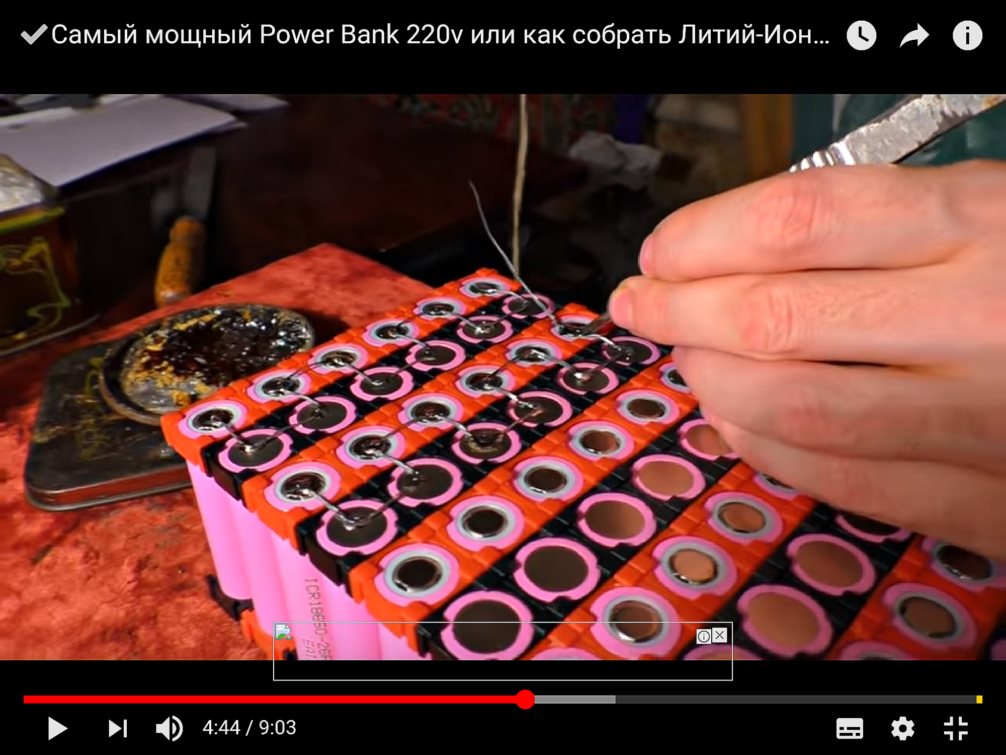

кстати еще вопрос возник
на фото эти "усики" почему-то изогнутые буквой S
зачем это делается?
помню видел видео ИЛС-а и объяснение в одной из тем но ща сходу не найду...
типа для того чтобы длина проводочка была больше, а значит сопротивление выше и он легче отгорал в случае КЗ ?
но не проще ли взять просто проволочку потоньше и паять прямыми усами?  :bw:
Добавлено 06 Март 2019 в 16:31
или изогнутость усиков - это еще и некая "пружинистость", так сказать допуск на нежесткость всей сборки и чтобы когда ячейки чуть чуть смещаются - усики не оторвались ?
[user]tmkt[/user],  Все правильно рассуждаете.
Переходите в тему " Как правильно собирать" батарейки"
Там народ делал много тестов на "сгораемость" усов.
И далеко не все эти тесты были успешными.
Поэтому лучше просто делать, как все, и не задумываться. :)
В теории, короткие (прямые) усы испытывают значительное воздействие тепломких массивных деталей, к которым они припаяны.  ;-)
Также, батарея может заметно нагреваться во время работы. А зимой - сильно охлаждаться.
Как известно, по усам течет довольно сильный ток.
В наших интересах, чтобы пайка держалась крепко, чтобы она не разрушалась от механических/тепловых напряжений.
oleg888
двс всем, а я вот на ютубе наткнулся на видео как креосан собирает, без всяких шин, просто проволокой зигзагом спаивает, вроде разбирающийся человек и говорит долго эксплуатирует и проблем нет, в чем по-вашему недостаток такого метода?
