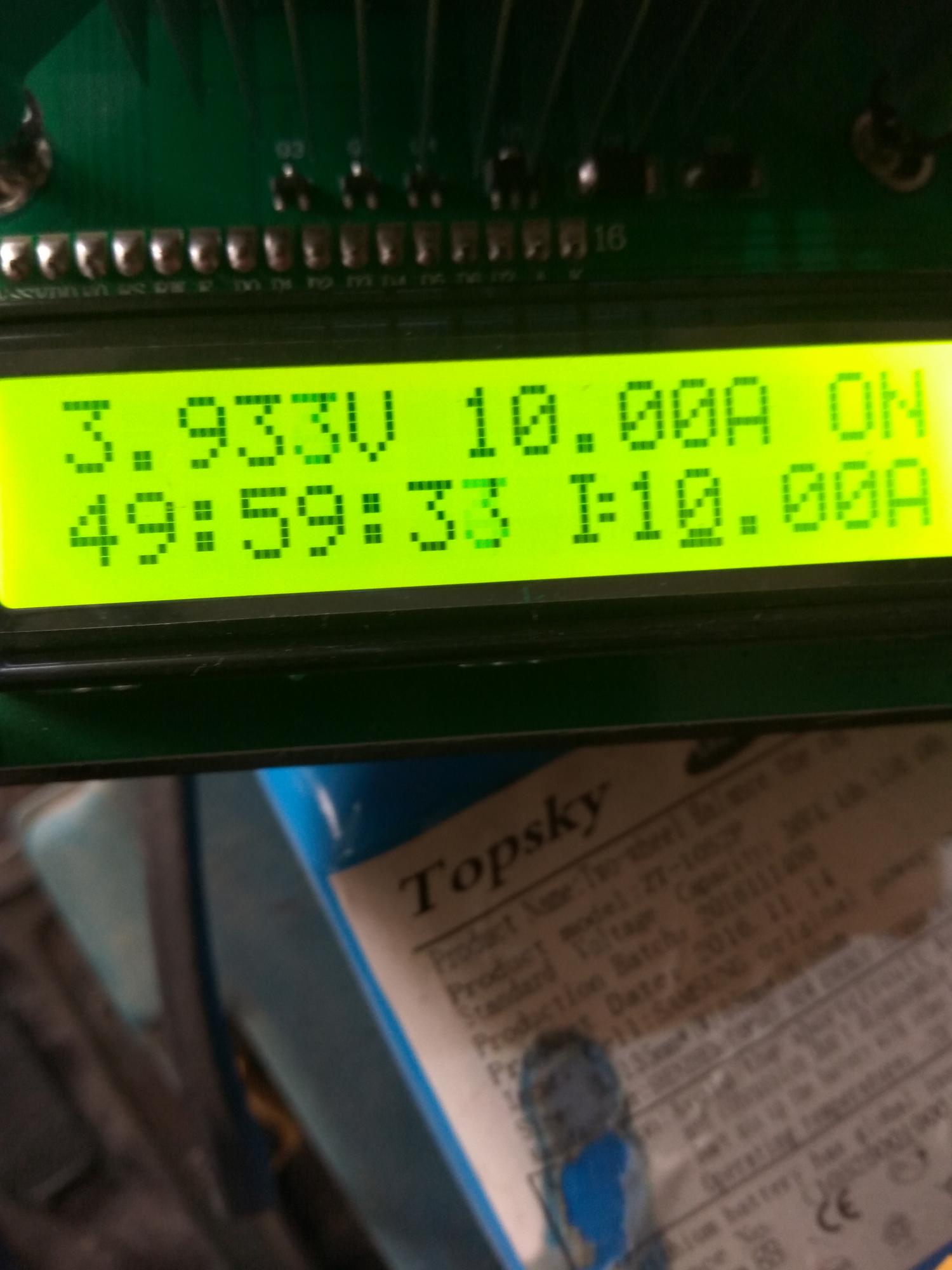

#61
Дошли руки до тестирования батареек. Зарядка до 4,2 аймаксом током 2А, разряд до 3 вольт током 10А. Нагрев ячейки до 43 градусов в конце разряда. Результаты порадовали.
Это просадка под нагрузкой 10А

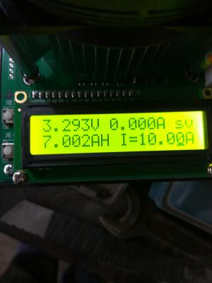

BeerCat
Сегодня провел ещё пару циклов заряд-разряд. В первом цикле ёмкость 7,003. Во втором цикле ёмкость 7,005. Растем?

Если кому интересно. Закончил цикл 10 заряда-разряда. Ёмкость в пределах 7002-7005. На следующей неделе начну тесты ещё 5 элементов, пост потом дополню. Ток разряда у всех будет 10А.
