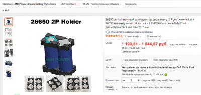

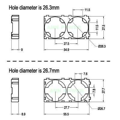

andreyttg
Цитата: starichok от 13 Нояб. 2019 в 21:26

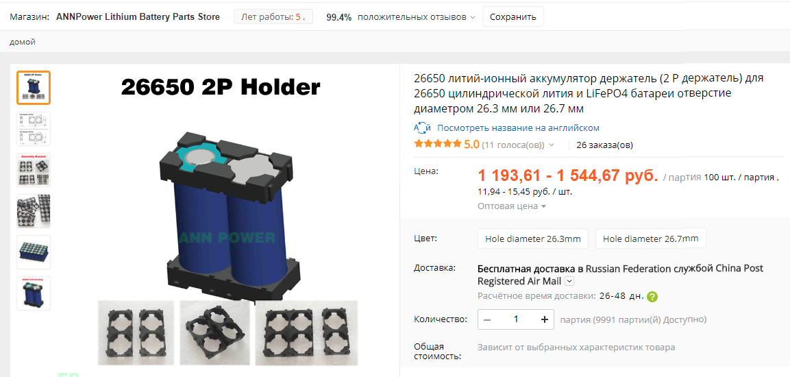

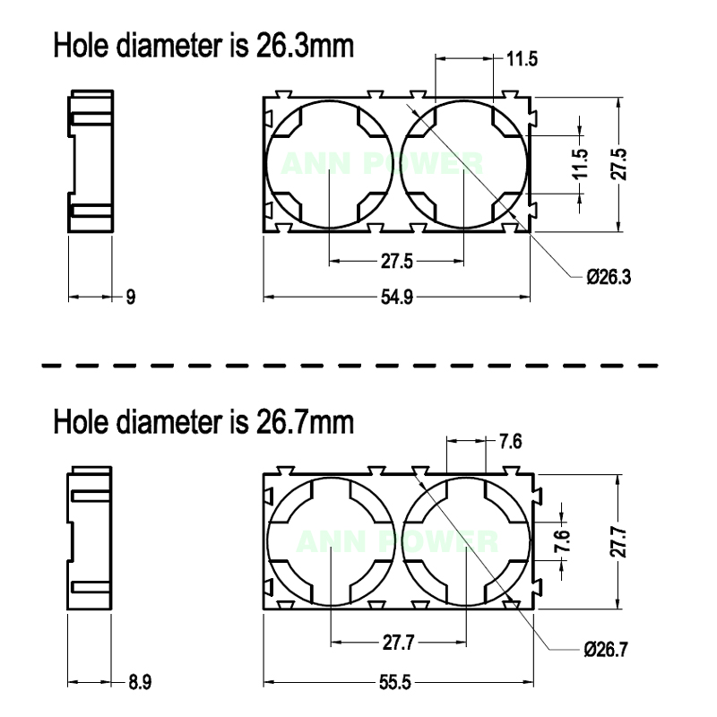

Сам я не планирую стандартные пластмассовые холдеры, а буду думать про соты из колец нарезанной термотрубки, про которые здесь где-то рассказывали, но видел на али подходящие для вас холдеры аж под два разных диаметра. Вот, в этом магазине на фотках, у них есть и для 26,3мм, и 26,7мм. А у этих 26800 какой диаметр?

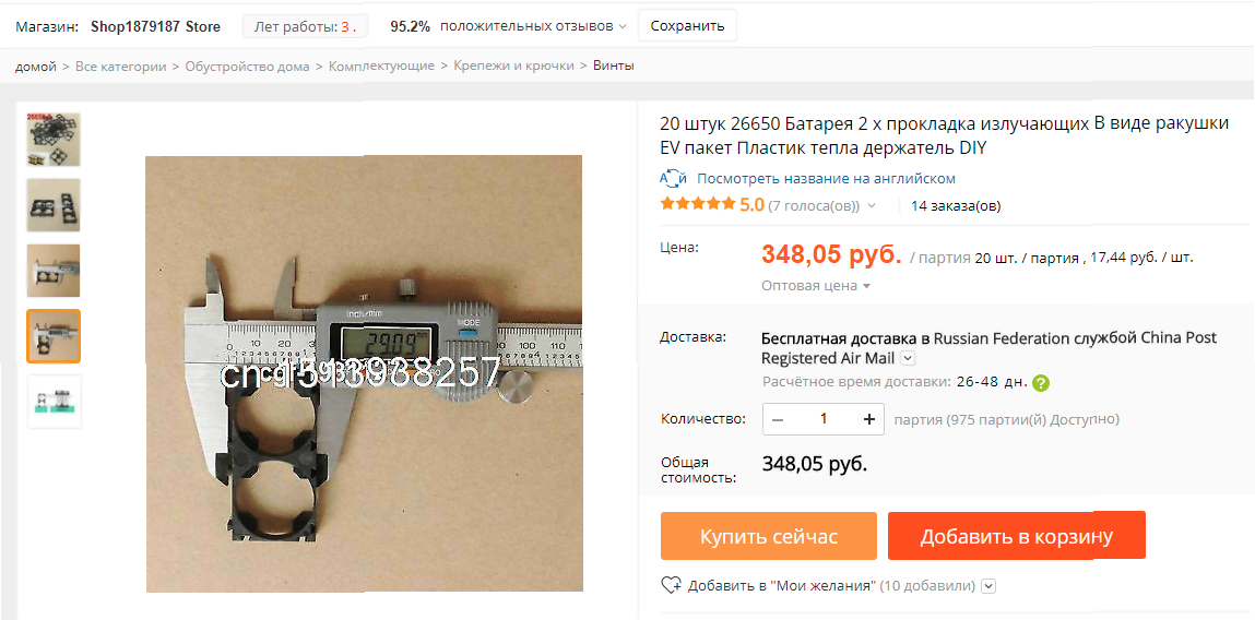

А ещё и здесь видел холдеры для "26", но не знаю точно, под какой они диаметр. Наверное, нужно пообщаться с продавцом?

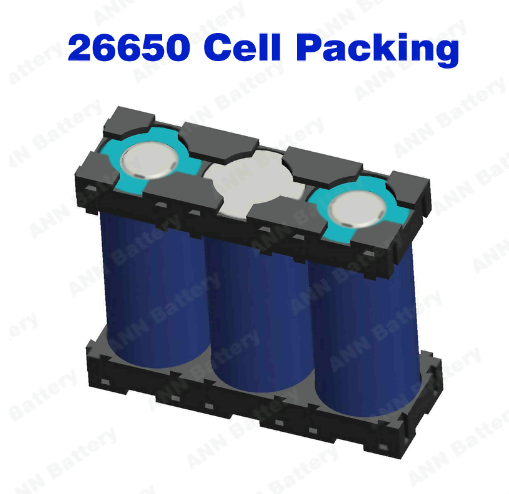

andiXT
Цитата: Kitano от 13 Нояб. 2019 в 20:50
Холдеров бы еще найти, а то на али партии только по 500 штук
Холдеры для QB26800 есть у продавца батареек, просите при покупке их добавить. Отсыпет сколько надо, хоть два, хоть сто. Холдеры от других батареек 26650 не подойдут.
2-х подвес Rocky Mountain, 1000W Volta Rear, 9 fet Infineon IRF4110, 60V 28Ah 16S4P QB26800, CA V3
andiXT

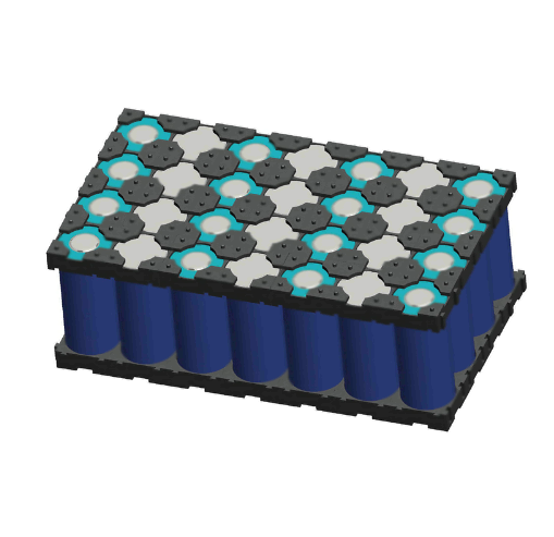

Все аккумуляторы уже пораскиданы по батареях, внутрь лезть тяжело, так что нету чего уже мерять. По переписке с продавцов нашел такие данные:
1)first link is for 26650's diameter (26.5mm ),like A123 26650 fits ,but QB26650 doesn't fit first link , why ?because QB26650 's diameter is [b-b]26.8mm[/b-b]
2) second link is for 26.8mm's diameter, like QB26650/QB26800 both's diameter is 26.8mm so they fit second link
Ссылка на холдеры от продавца на таобао.
https://item.taobao.com/item.htm?spm=a312a.7700824.w4004-18374241309.56.312c1cc9Edd0s3&id=591315792699

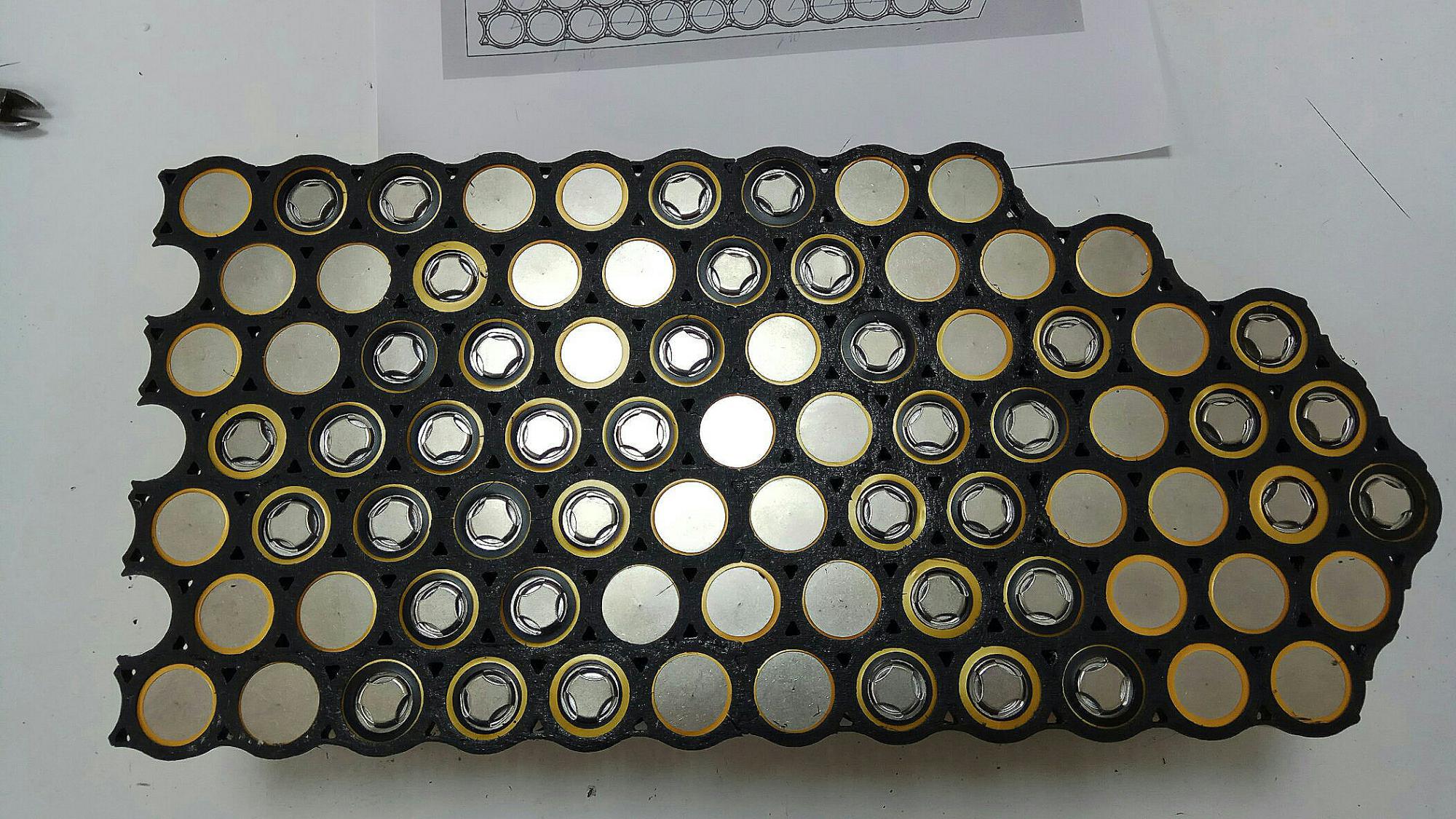

Местные кулибины сделали холдеры под 26800 https://vk.com/album-185357883_268093013

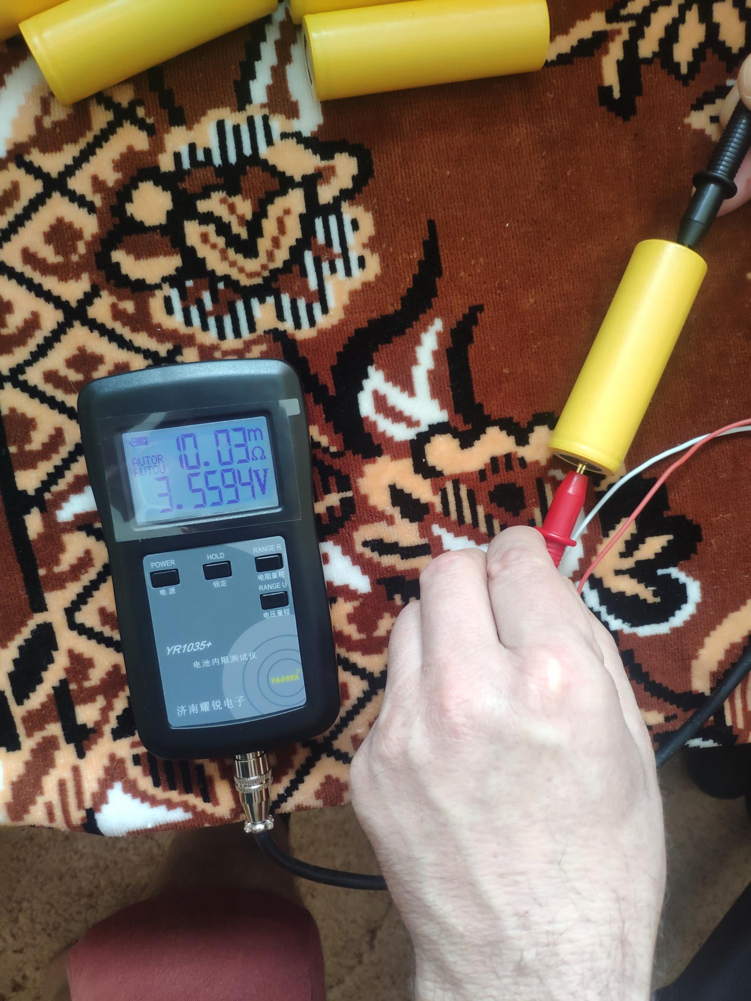

Олег66
Цитата: andiXT от 03 Окт. 2019 в 23:43Все уже разжевано. Вангую что будет емкость в пределе 6800-7200, внутренне, если через магниты и ленту, будет 20+мОм  А так, судя по тому что у человека черное кольцо на плюсе, это хорошие элементы с внутренним порядка 10,5-12мОм на 1кГц AC.
Спасибо за проделанную работу!
Только выше ты писал наоборот, с белым кольцом у анода вроде вн. сопротивление меньше было?
На свежем даташите от производителя на эти акки норма меньше 20 мОм стоит.
Тоже думаю заказать, попробовать. Весь в сомнениях, надеюсь потянут в сборке 3p до 25А.

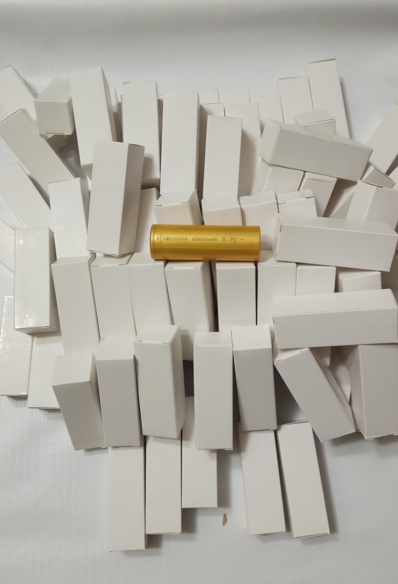

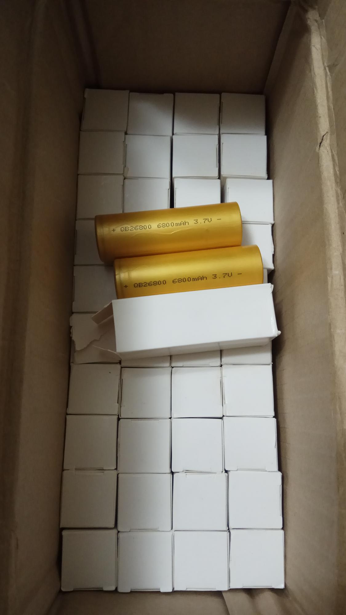

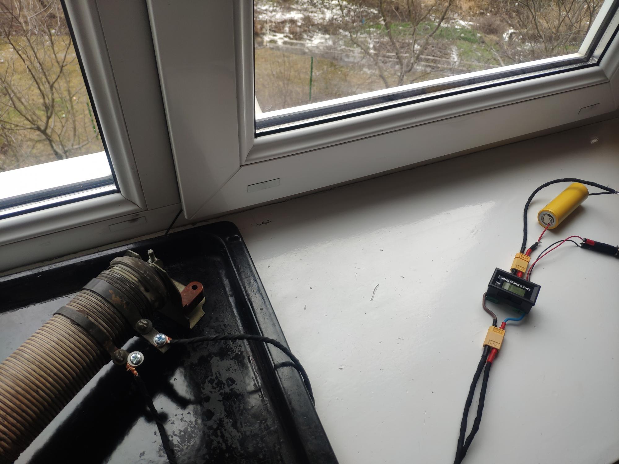

Kitano

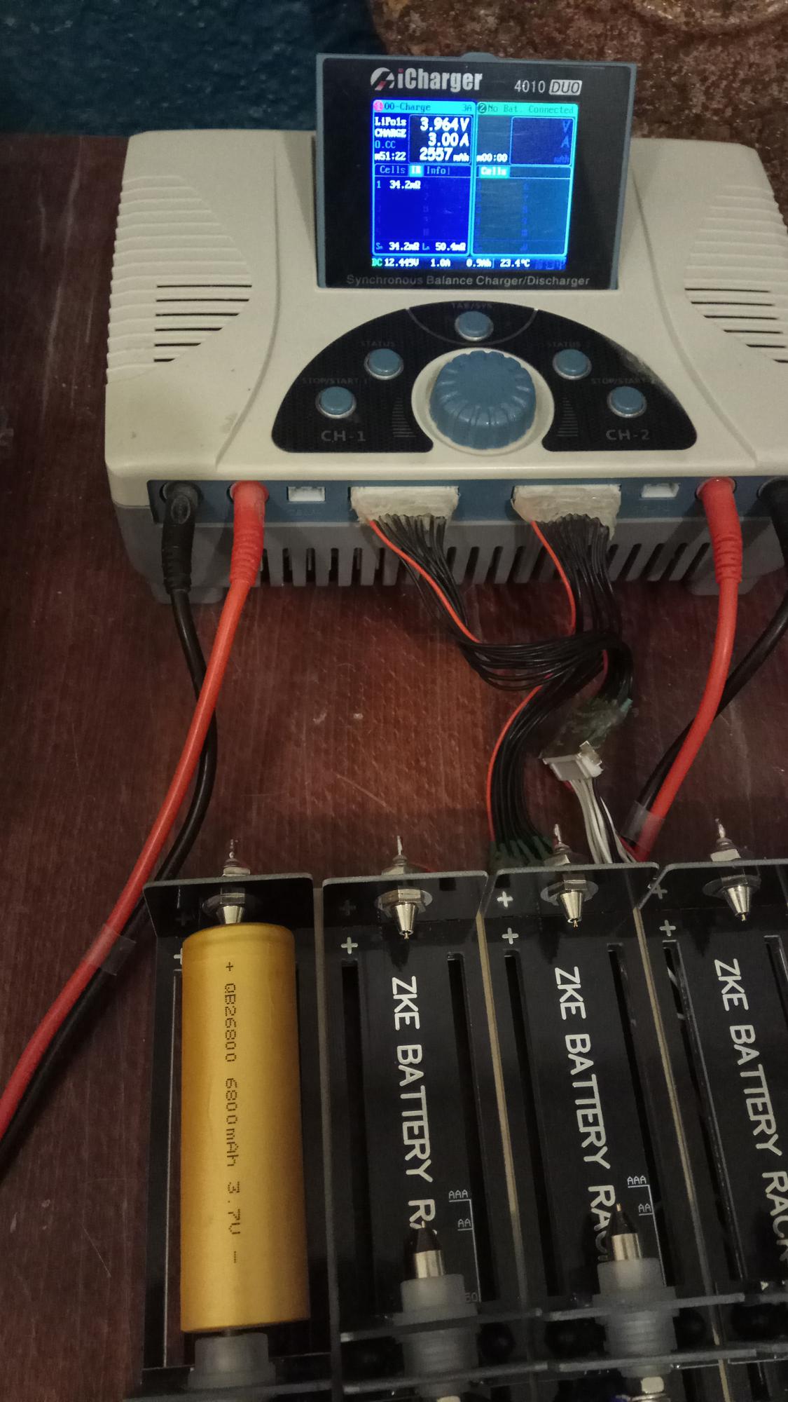

Сегодня получил свои 80шт.  Ради интереса протестирую одну.
Ильсур
#81
[user]Kitano[/user], а могу поинтересоваться где можно приобрести такие держатели аккума для заряда? На али максимум до 75 мм нашел
Kitano
[user]Ильсур[/user], Это с Али и есть максимум для 18650, но если постараться можно и 26800 всунуть.

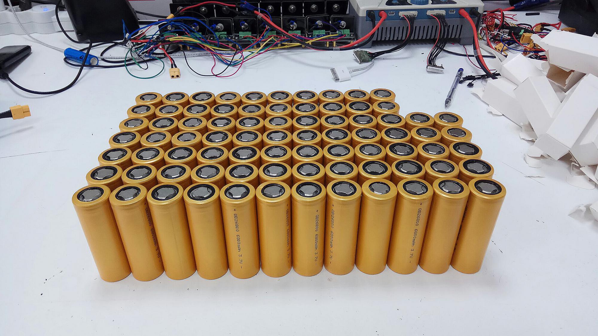

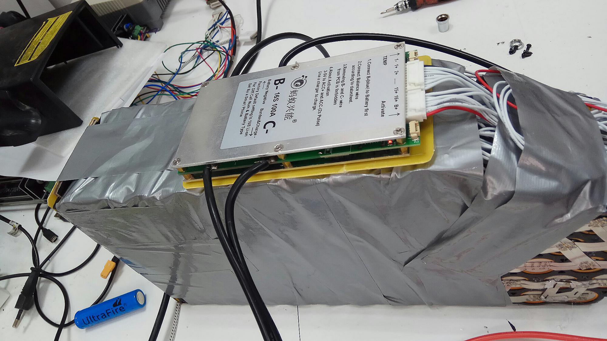

Kitano

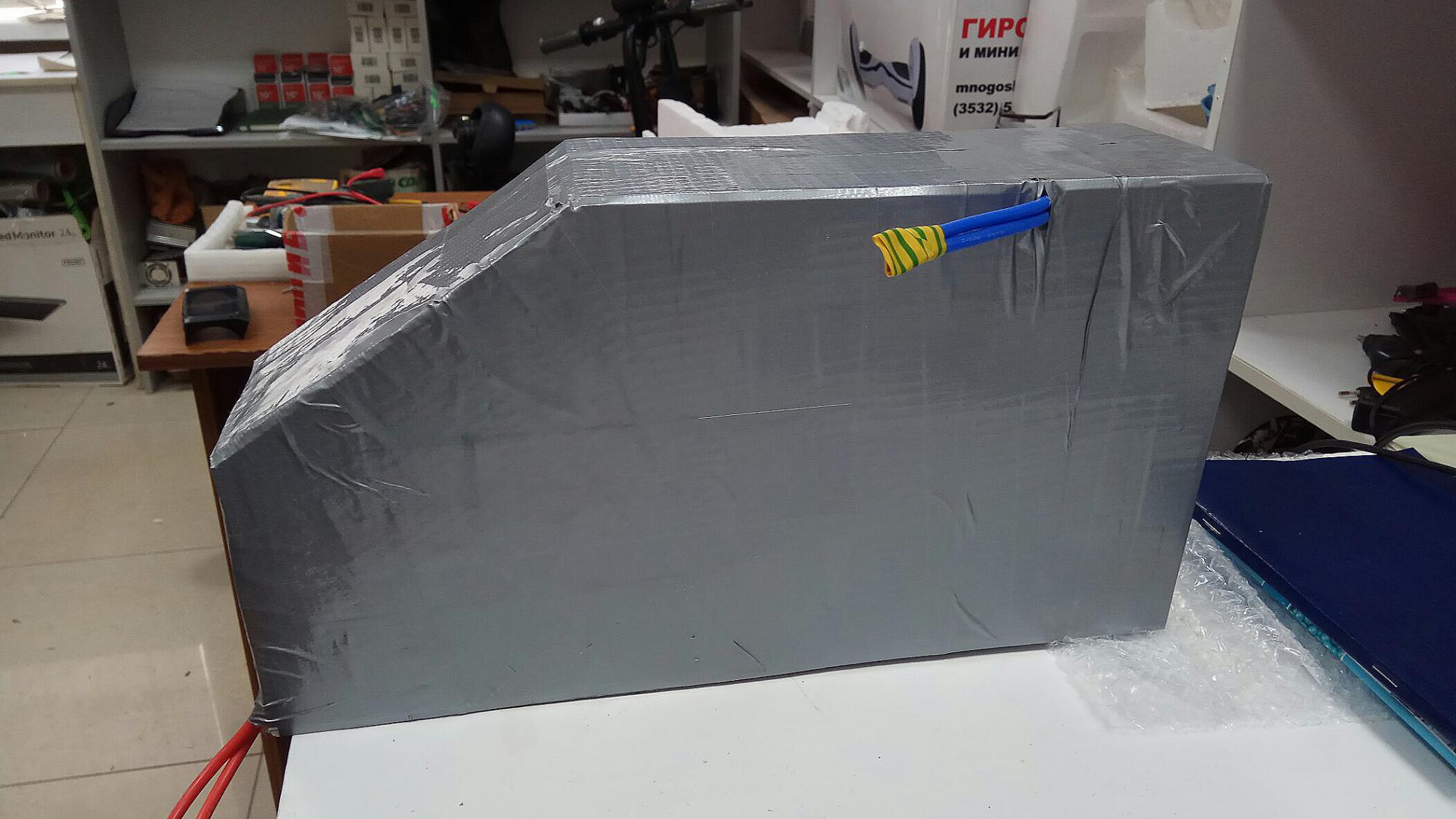

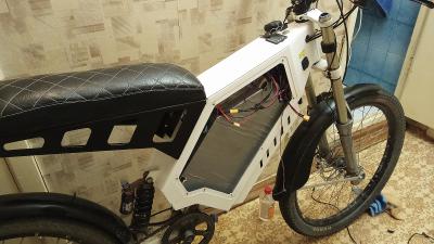

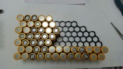

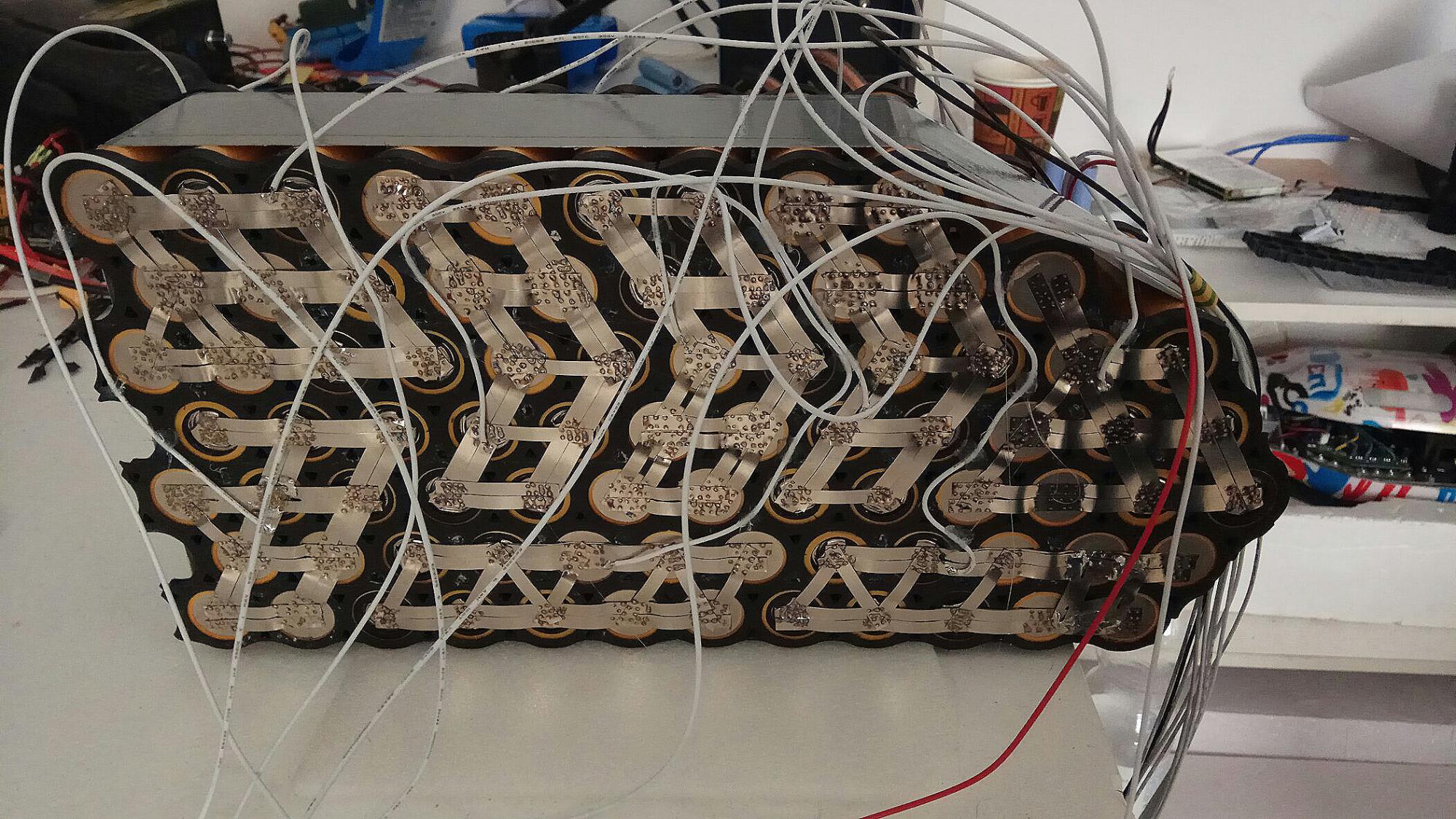

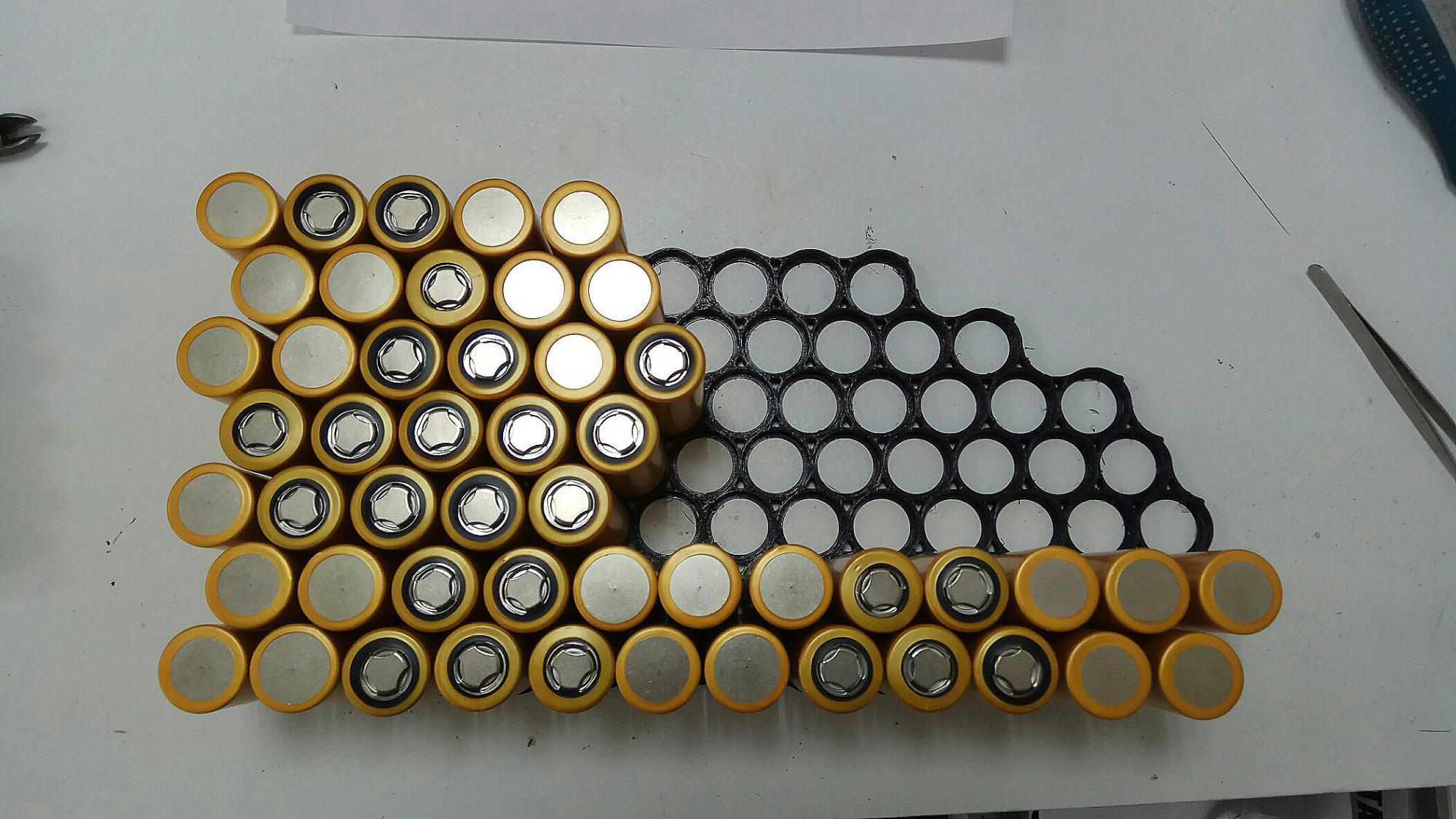

Собрал, как то так)

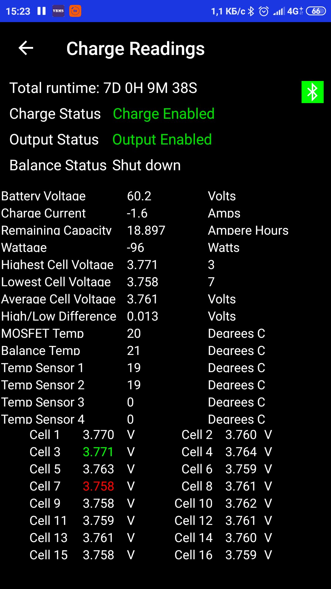

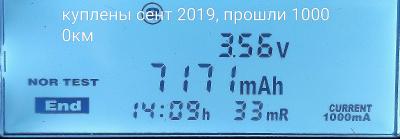

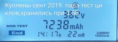

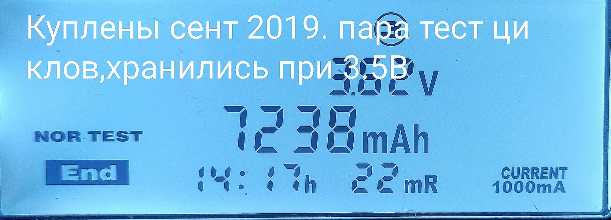

Ann-Nihill

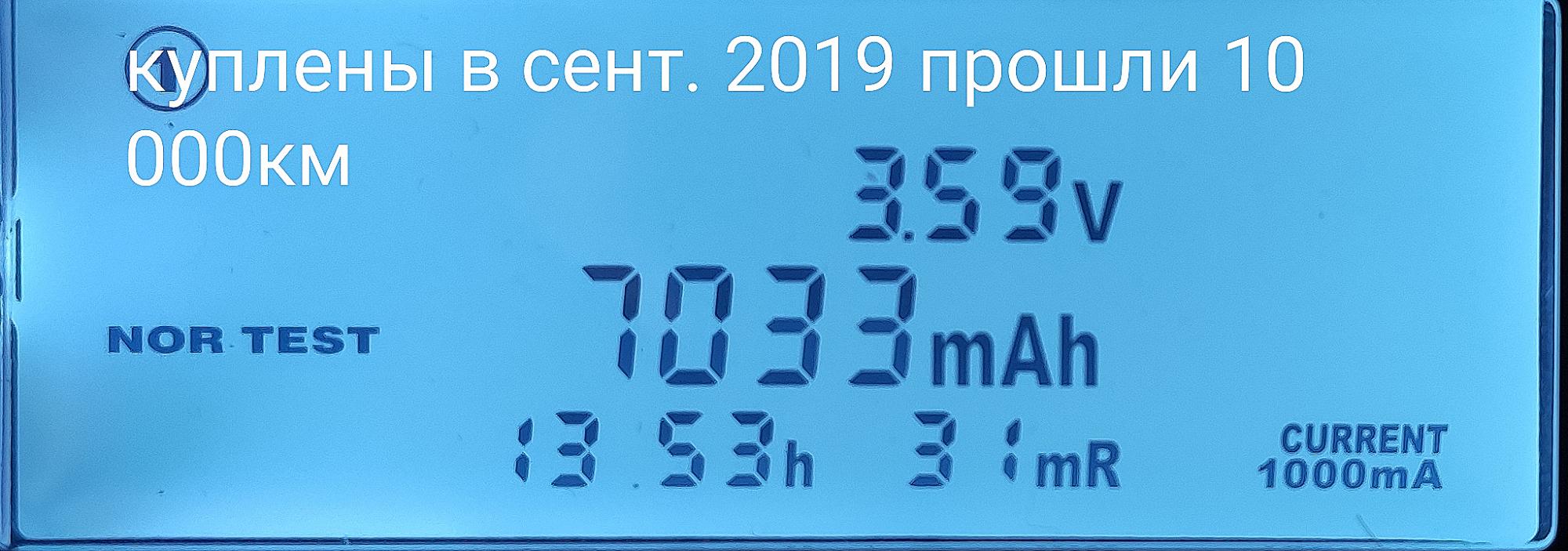

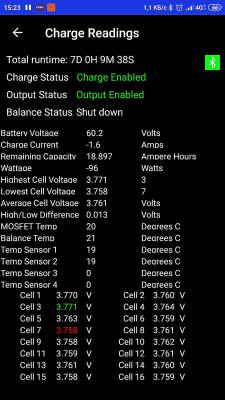

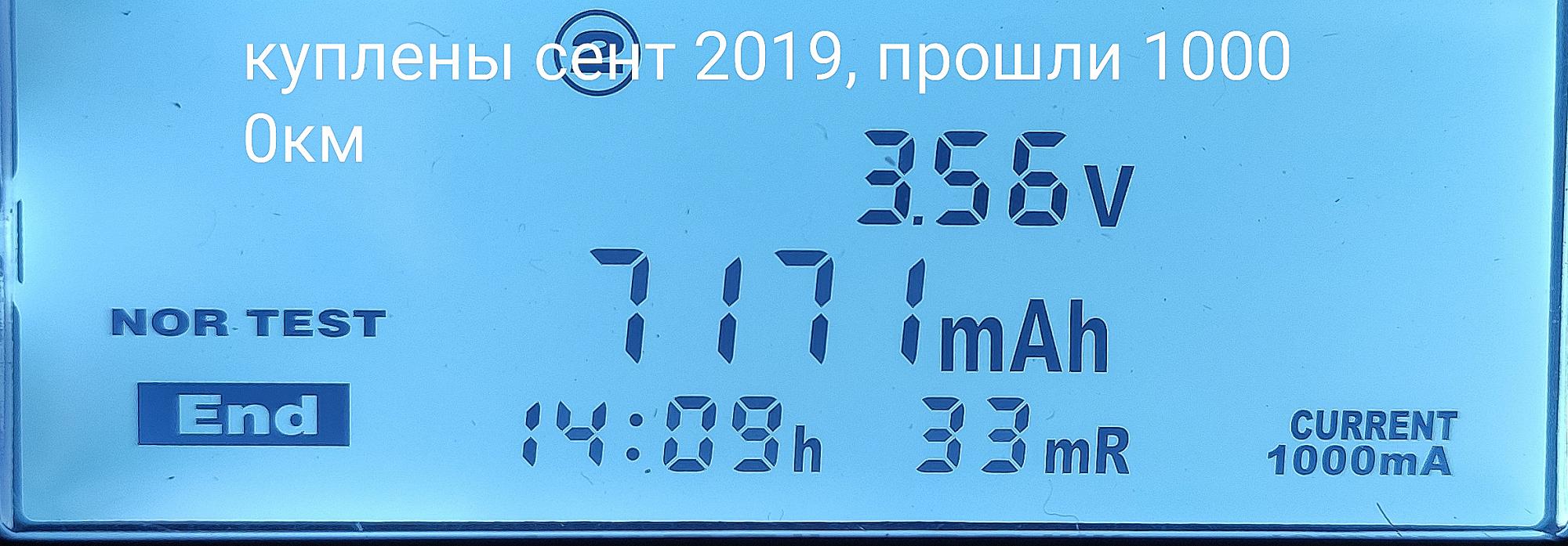

Хочу поделиться некоторым опытом эксплуатации этих батарей. Недавно была раздербанена батарея 14S6P для переконфигурации в 7P в другой корпус. Я провёл тест тем что имелось под рукой - заряжалкой Литокала Инженер. Батареи были напаяны на провода прямо к плате зарядки, т.к. не влазят в держатели. Для сравнения были взяты аккумуляторы той же партии , но не эксплуатировавшиеся более пары  тестовых циклов и абсолютно новые, купленые в апреле 2021(скриншот с новыми к сожалению потерял,там было 6950 мАч).
Далее выбрал из старых (использовавшихся) батарей ещё 4 штуки - у всех ёмкость в диапазоне 7000-7200 - скриншотов также не сохранил.  По циклам данных к сожалению не могу привести
. знаю что прошли около 10000 км всесезонной эксплуатации ( замораживание до двухзначных минусов и езда на них также присутствовали) Разрядов ниже 3 В также небыло .
Заряжались токами до 4,5 А на элемент. Эксплуатировались с калиброваной блютуз БМС. Более 5 А с элемента не снималось при разрядке, но снимались эти 5 А длительно, более часа непрерывно.
Моё заключение - отличные батареи для моего конфига, работать намного удобнее чем с 18650. Собрал 2 батареи на них - всё полностью устраивает, не вижу смысла переплачивать за какие-либо другие бренды - из 200 батарей разных партий ни одной бракованой небыло. Внутреннее сопростивление не интересует вообще при моих токах , литокала меряет погоду на марсе по Rвн

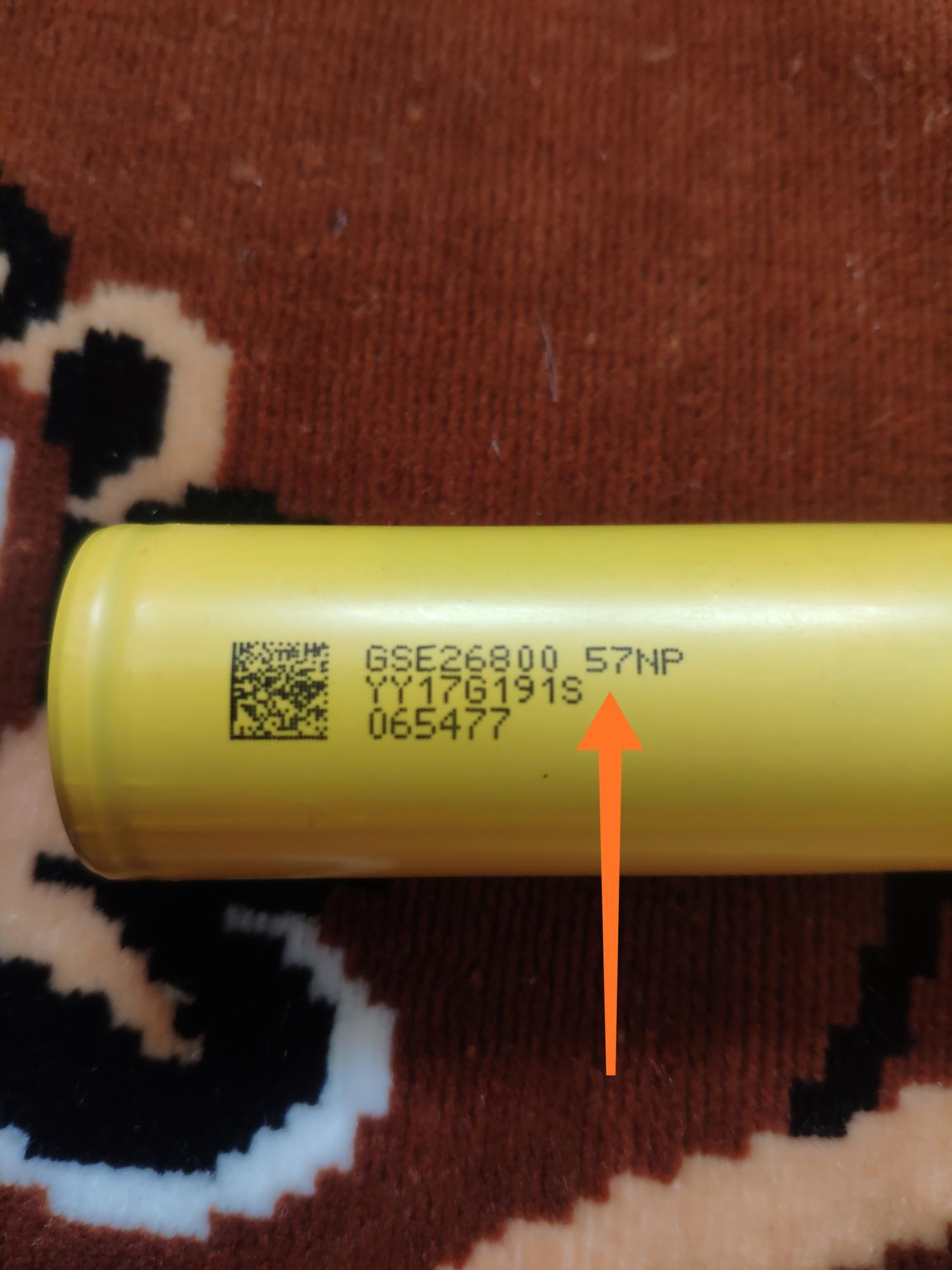

Scart33

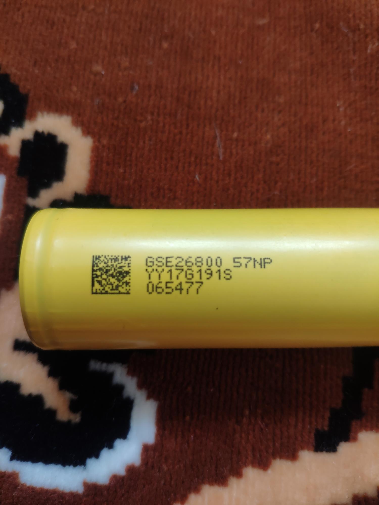

Заказывал qb26800, а прислали GSE26800-57NP. Кто что может о них сказать
Добавлено 04 Фев. 2022 в 13:57
Ещё не тестил но думаю они 5700

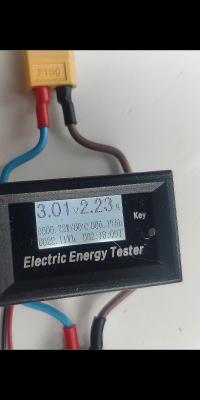

Scart33

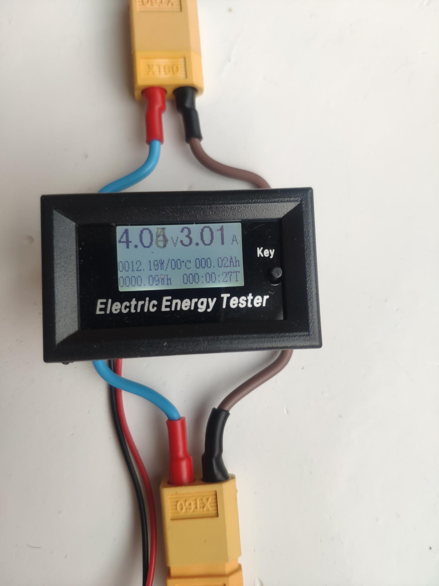

На быструю руку , из подручных приборов , протестил. Отдал 6100 до 3 вольт. Средняя точка без нагрузки 3.65 , после 3.3 стремительно падает напряжение(енергии там уже нет) 95% заряда от4 до 3.3 вольт.
Разряд током 0.5C
Добавлено 05 Фев. 2022 в 19:57
Можно было и большим током , но так получилось.
Scart33

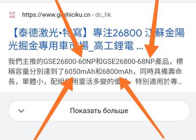

У меня 57np. Цена 4.2$ ,Нашел ещё такую инфу
