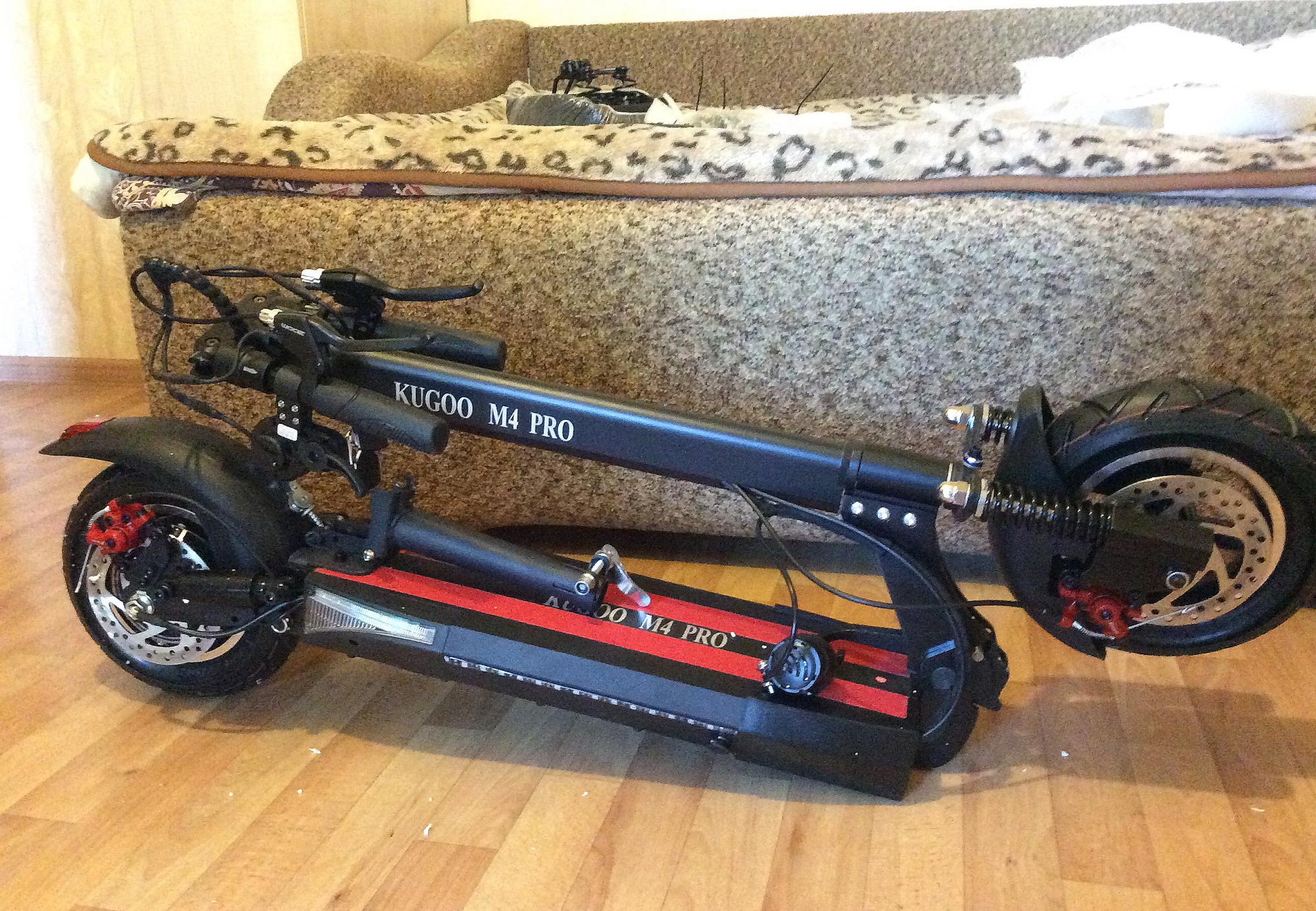

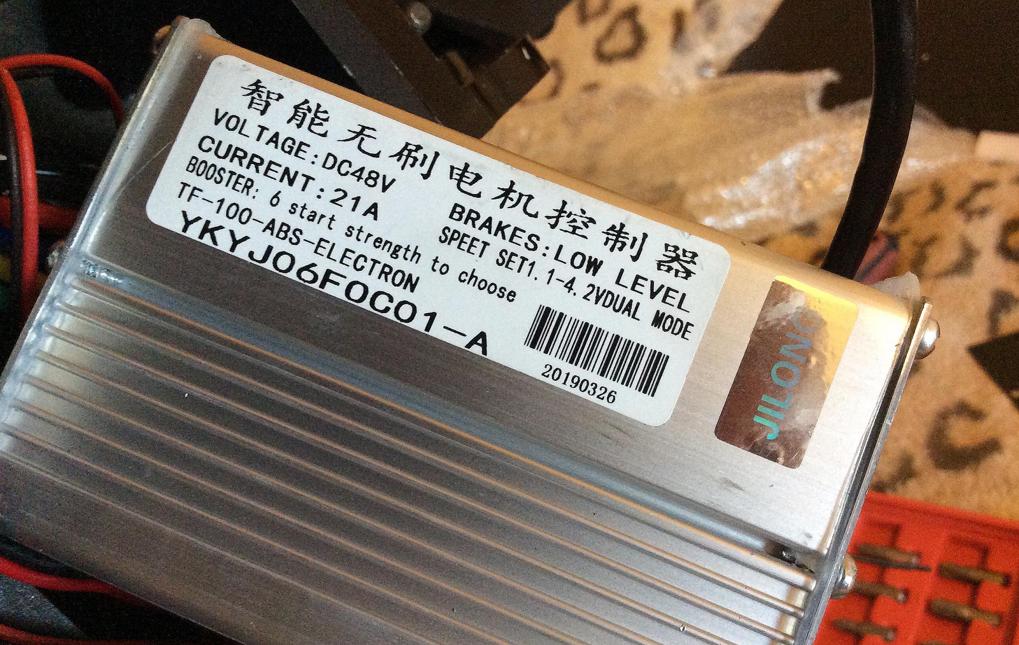

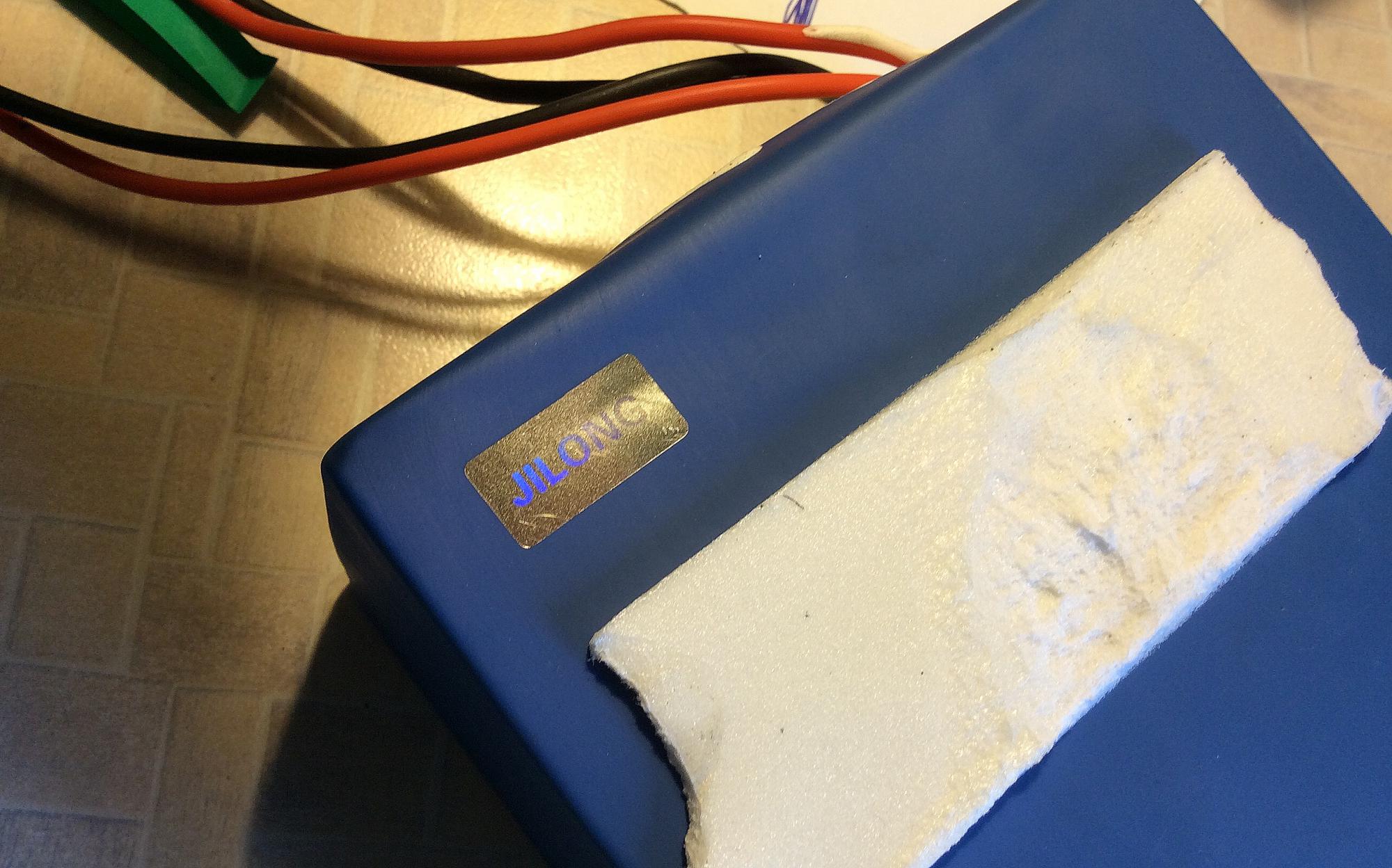

Прибыл мой аппарат.
В настоящий момент в процессе проверки креплений, болтов и электрики.
Для примера - гайку с оси переднего колеса открутил рукой, без применения гаечного ключа.
Об остальном даже говорить не буду... :facepalm:
Вроде и солидно всё, по взрослому - но без полной ревизии на этом аппарате из дома ни ногой!
Фото прилагаются.

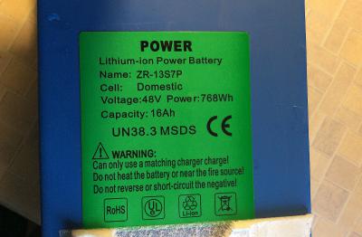

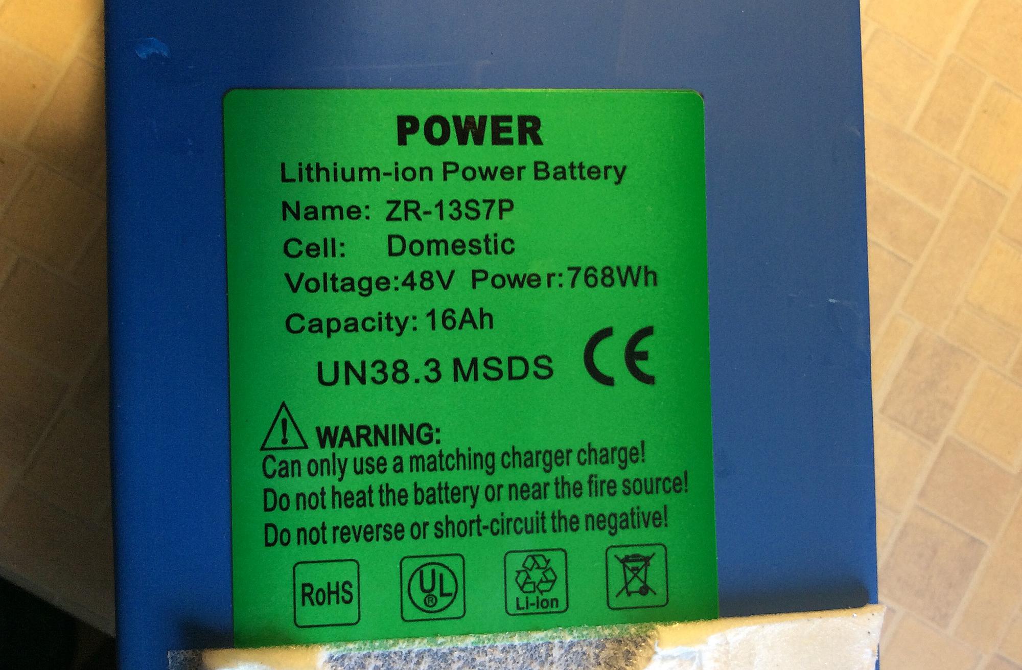

Ах да, забыл сказать - на каждом блоке - раме, колесе, контроллере, аккумуляторе - наклеены полноценные голограммы.

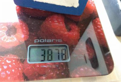

m_denisov

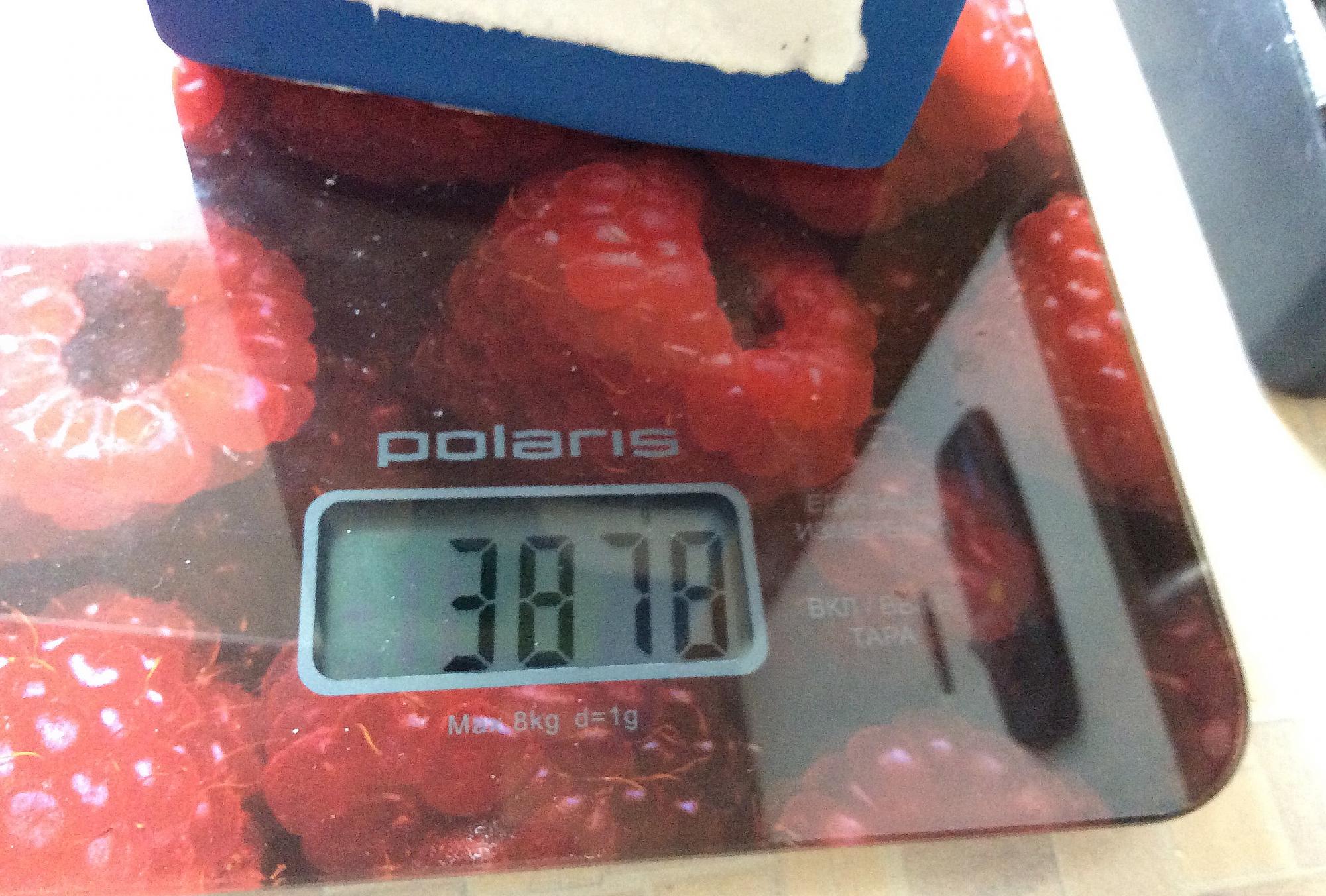

Цитата: ПешеХОТ от 28 Апр. 2019 в 15:06голограммы
13*7=91 вес ячеек допустим 45 грамм итого должно быть не меньше 4,095Кг и это только ячейки.
А вот 5p весит не меньше 2,9Кг +сварка, картон, БМС, текстолит, термоусадка, герметик...
В общем уверен, вы сами все поняли. Раз уж полезли в батарею- меняйте BMS.

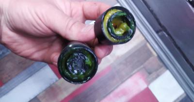

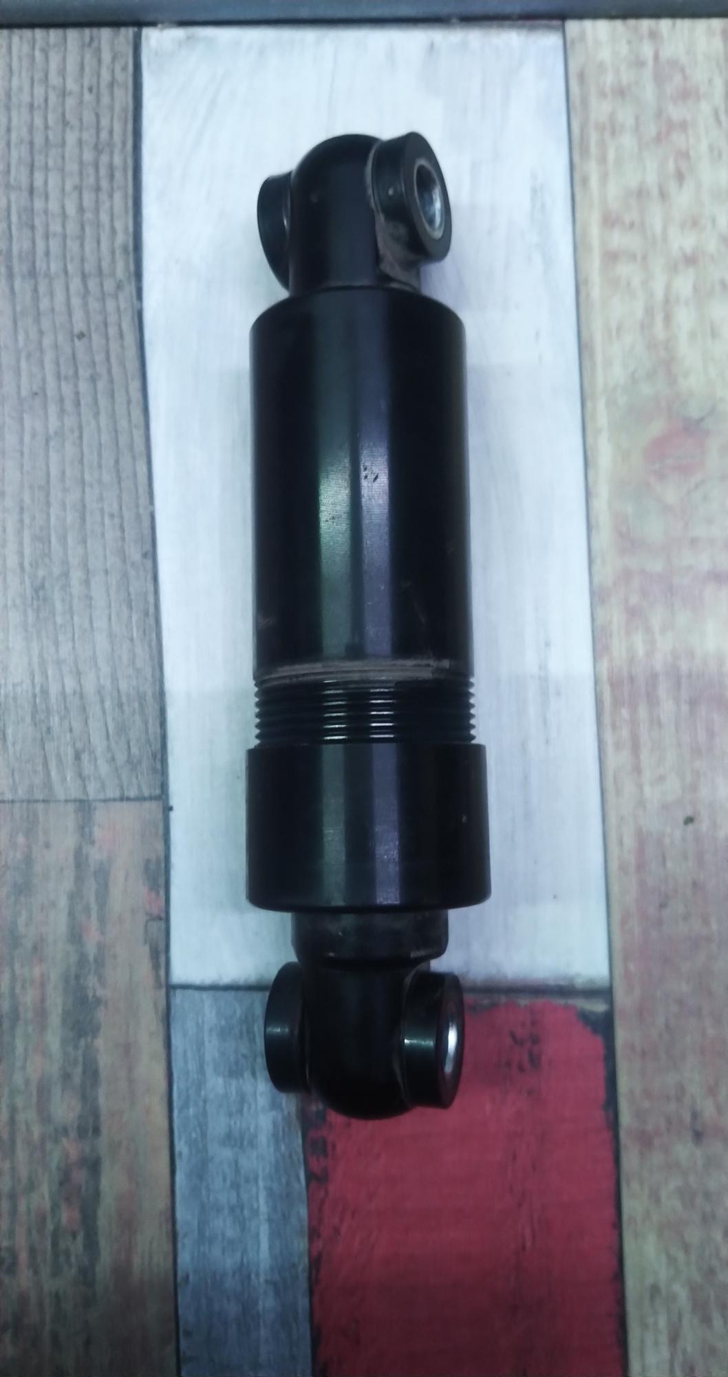

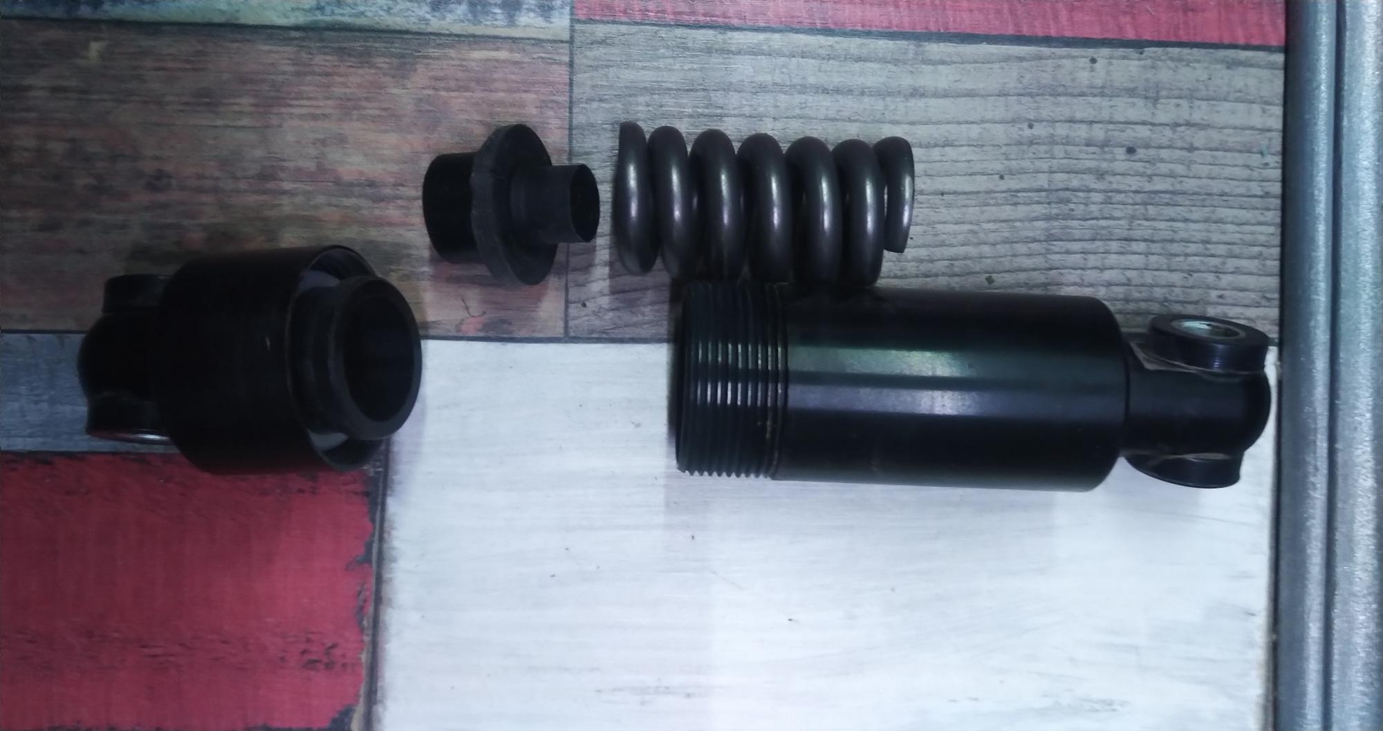

Вскрыл задние амортизаторы, по традиции там сухо. Забил литолом - пропали все поскрипывания сзади.

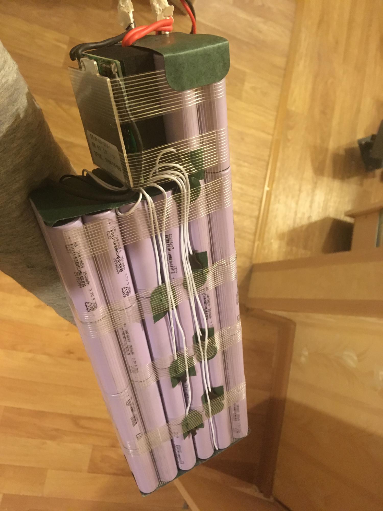

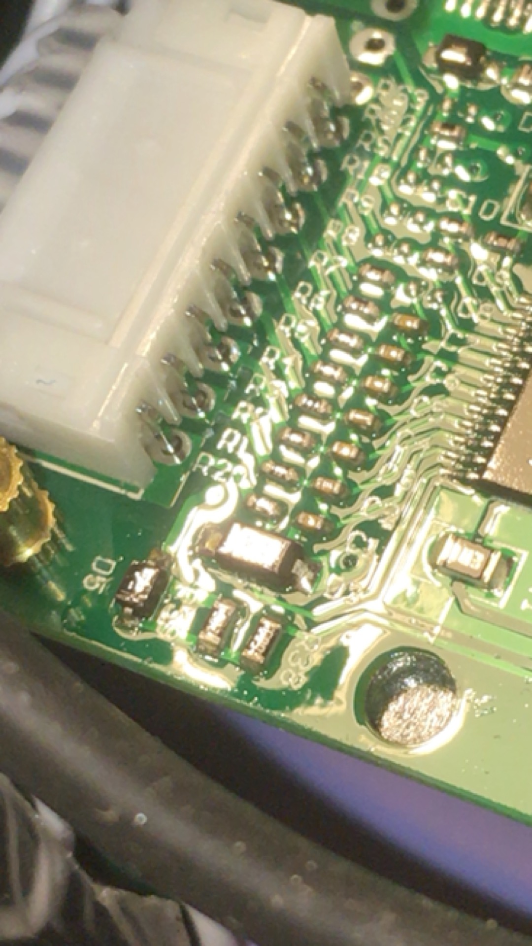

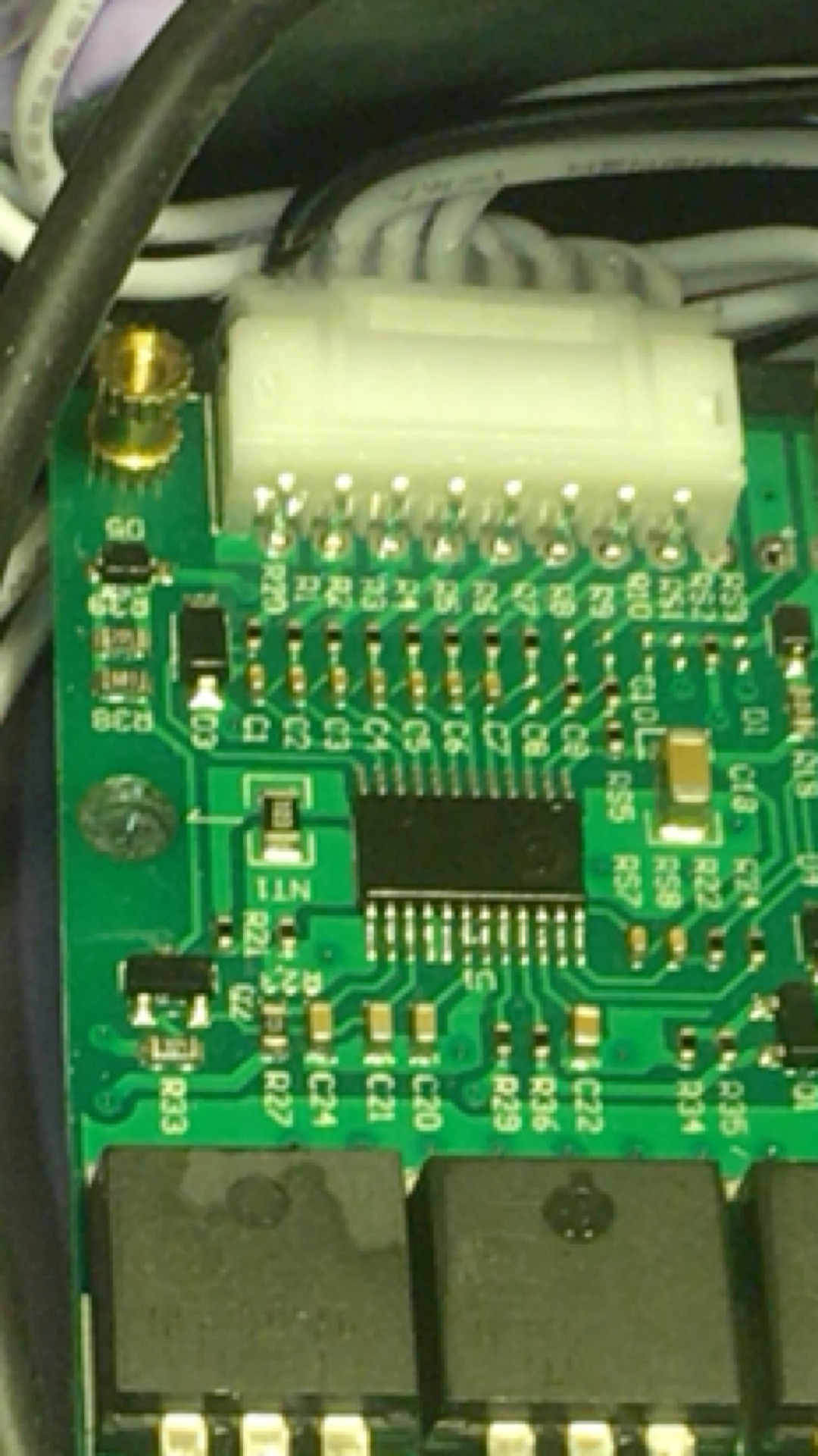

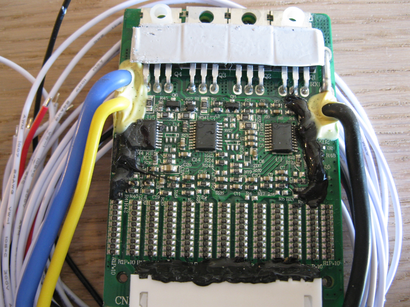

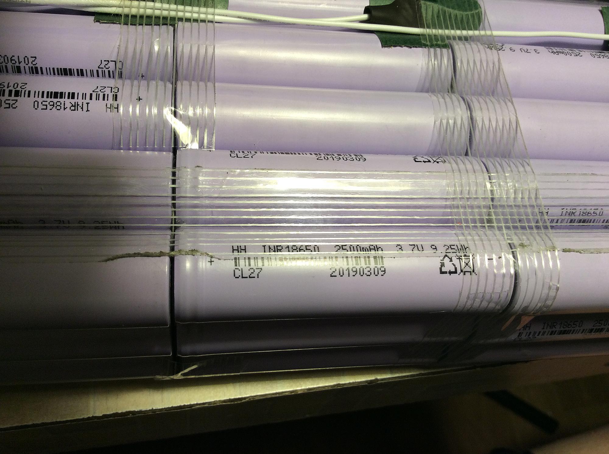

Вскрыл батарею.
Реальность: 13s6p
Банка 2500mah  9,26w
Проверял цикл разряд/заряд.
ИТОГО: реальные15 Ah
BMS нового типа.

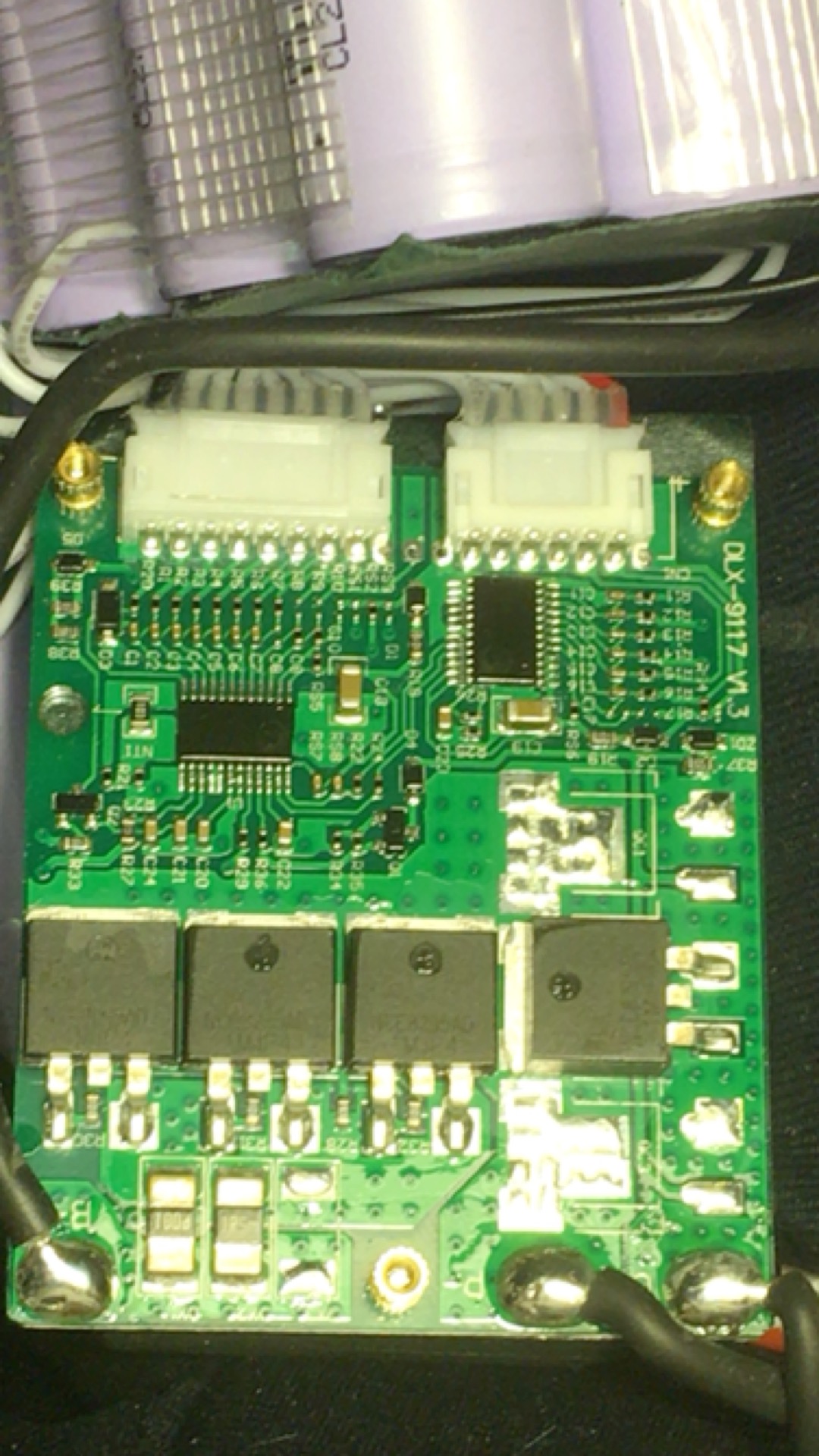

Разобрал. Посмотрел.
Цепи балансировки на плате распаяны, работают.
Ток балансировки 0.17 А (долго, но надежно)

m_denisov
Цитата: ПешеХОТ от 30 Апр. 2019 в 06:50Ток балансировки 0.17 А (долго, но надежно)
Как померяли?

[user]ПешеХОТ[/user], 1. проверяли по ячеечно на разбалансировку батарею?
2. какой емкости была заявлена батарея продавцом?
нашел ответ:
емкость 16 ач, 13s7p
по факту 15 ач 13s6p
Банка 2500mah  9,25w
не нашел производителя. если кто найдет, киньте ссылку.
kazimir
Ох не похоже это на цепи балансировки...больше похоже не защитные (помехоподавляющие) цепочки измерительных входов. Разве что, с другой стороны БМС, которую Вы не показали, есть нужные элементы.
А 170 мА - это довольно неплохой ток балансировки, но по виду платы сомнительно...
m_denisov
Цитата: kazimir от 30 Апр. 2019 в 10:54но по виду платы сомнительно...
Потому, что балансировки в этой БМС нет, только отслеживание напряжения по верхней и нижней точке на каждой параллели

zelen50
#285
Цитата: m_denisov от 30 Апр. 2019 в 12:54Потому, что балансировки в этой БМС нет, только отслеживание напряжения по верхней и нижней точке на каждой параллели
Не факт. У меня на велосипеде похожая БМС только на 10 ячеек и 50 мА балансировки.
Там резисторы балансировки находятся на другой стороне платы, залиты каким - то компаундом и охлаждаются от алюминиевой пластины.
вот ссылка на мою БМС  https://ru.aliexpress.com/item/10S-15A-BMS-for-36V-li-ion-battery/1195130789.html
и она точно балансирует и работает уже второй год без нареканий.
kazimir
Цитата: zelen50 от 30 Апр. 2019 в 13:25Не факт. У меня на велосипеде похожая БМС только на 10 ячеек и 50 мА балансировки.
вот ссылка на мою БМС  ссылка
Да, вот эта плата (в варианте 48 вольт)
Видны балансировочные резисторы. Ключи и "управлялки" ключами балансировки на обратной стороне. Сомневаюсь, что на "куговской" плате всё это уместится с обратной стороны...
Цитата: zelen50 от 30 Апр. 2019 в 13:25...и она точно балансирует и работает уже второй год без нареканий.
Полностью согласен. Отличная плата и могу смело рекомендовать на замену штатной "куговской"
