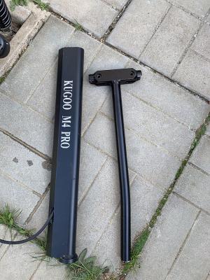

Всем доброго. Подскажите где купить запчасти для M4 PRO?
Нужен руль и стойка с надписью  Kugoo M4 PRO.
inwin
[user]ADM1NZ[/user], попробуйте заказать через продавцов, продающих kugoo m4 pro.
gosha_phantom
вбейте на авито зачасти kugoo m4. Есть запчасти разные, наличие нужно выяснять
Uberbike S26S 350Вт 7,8 Ah ~ 1270 км (продан)
Speed Savage dual S10, 52V 28,8 Ah ~ 2300 км
Kugoo S3 Pro ~ 600 км (продан) -> Kugoo HX Pro
ПешеХОТ
Если менять только Т-образную трубку, то подойдет рулевая трубка от велосипеда.
Они на разные наружные диаметры есть.
Ну и потребуется так называемый «вынос руля» и сам руль.
Но будет вариант не складной.
Хотя и родную не проблема выпрямить.
Плотно набивается песком и деревянным молотком аккуратно выпрямляется.
Для защиты краски обмотать тонкой резиной или чем иным.

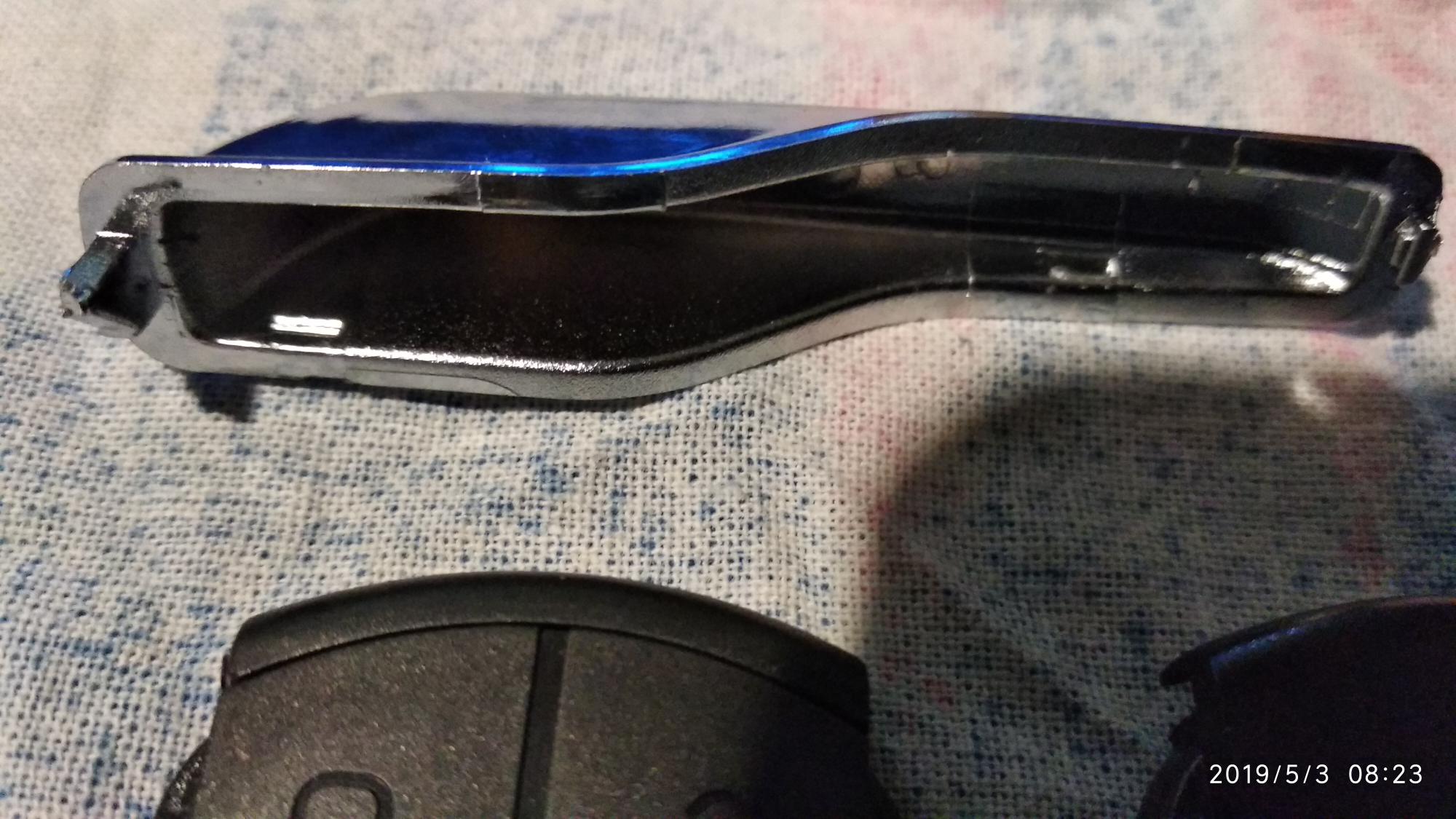

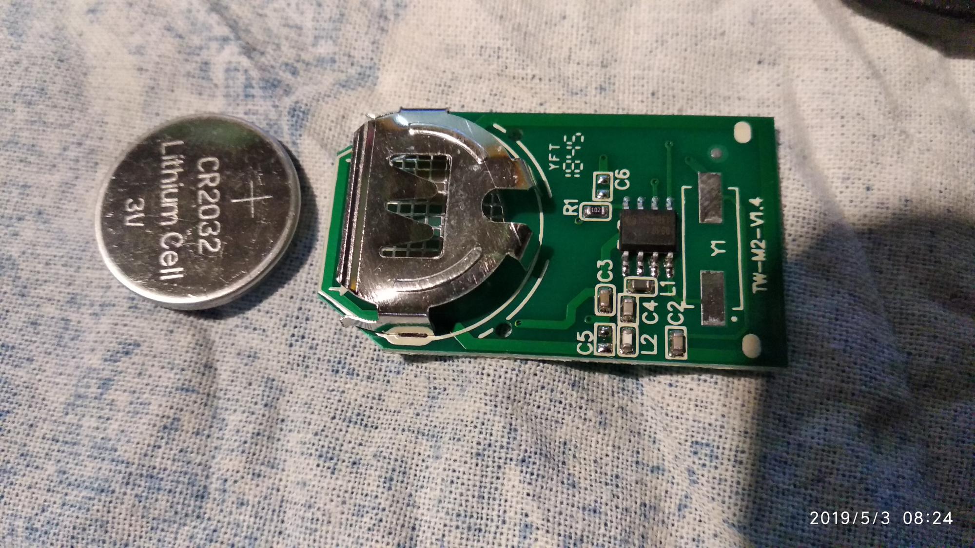

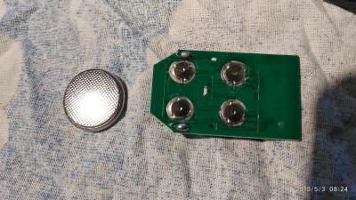

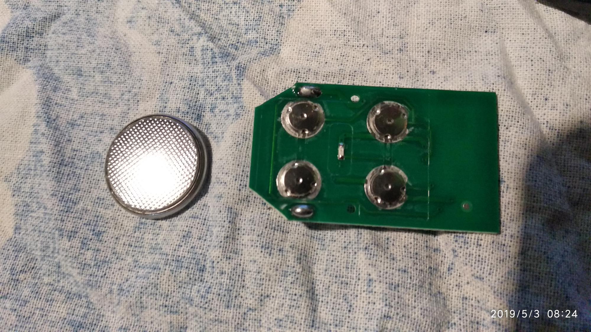

Shax
Привет друзья. Спасибо всем кто в этой теме.
По брелку сигналки CR 2032 у нас.
