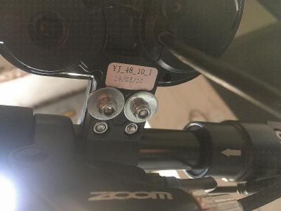

Oleg GX
Цитата: Oleg GX от 12 Апр. 2020 в 20:45
Лопнула как раз ответная часть. Та что из бортового компьютера выходит
Но проблему решил подкладыванием двух шайб и увеличением длинны болтиков
Завтра зафотаю

Метод  крепления курка. взят на вооружение, к стати, в подобных ситуациях, моточек изоленты может быть полезен, если нет желания ножками топать, всегда лежит в кармашке рюкзачка.
Oleg GX
С отломленым можно спокойно доехать, если сам комп держать в руке, а курок упирать в ручку тормоза с обратной стороны
