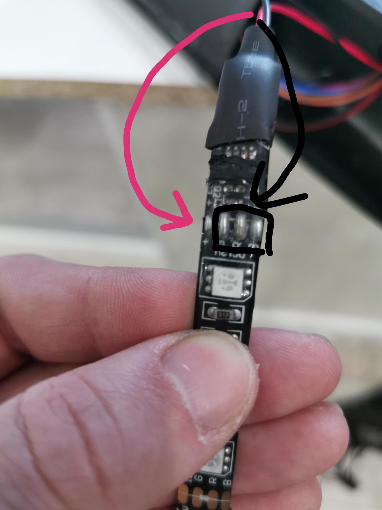

В общем полусил свою Куну и началь шаманить)
Похоже, что у моделей ленты отличаются, ибо все видео, которые я смотрел не подходили для моего варианта.. Вот что получилось у меня:
Красный надо соеденить с плюсом, а черный провод соединить с необходимым уветом. И все)
Пока не собрал могу еще сфоткать чего-нибудь.

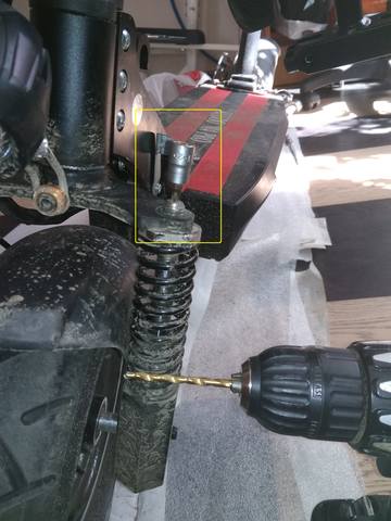

Небольшой лайфхак.  Как на будущее облегчить регулировку высоты передних пружин, не разбирая вилку.
Идея пришла из опыта работы в автосервисе, опыт по выкручиванию обломанных болтов. :ah:
Понадобится дрель(шуруповерт), сверло на 4 мм и насадка "торкс" Т25.   Действия простые: сверлим шток сверху на 4-5 мм а потом в отверстие забиваем насадку торкс.  Сверлится хорошо. Шток из металла, наполовину с пластилином.  :pardon:
И получается вот такое аккуратное  " дырко"  :)
Этим торксом и регулируем, на забывая отпустить верхнюю упорную гайку.   Разумеется, размер сверла и торкса можно варрировать.

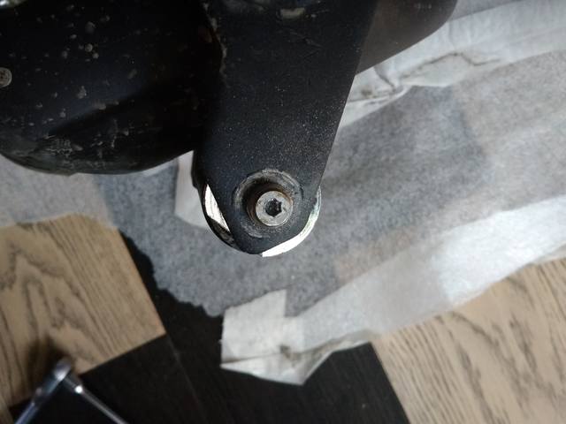

А в твоем втулка между подшипниками вилки  есть?
Я у Новой Риги)
Про какую втулку речь?

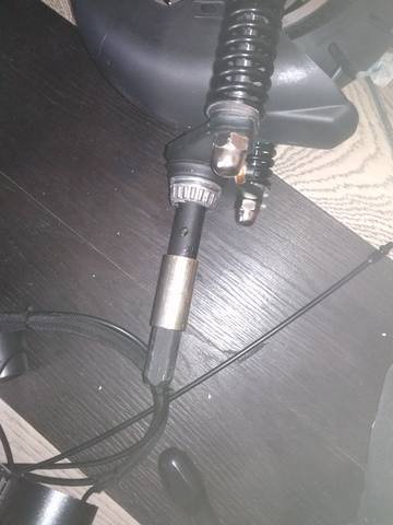

kalter72
Цитата: Duman86 от 04 Май 2019 в 20:44
Я у Новой Риги)
Про эту:

Сегодня доберусь до гаража, что бы удлиннители собрать, тогда посмотрю)
А как задние пружины раскрутить, они ни в какую открываться не хотят, а солидола видимо надо им скормить.. Может просверлить отверстие, нарезать резьбу, залить солидола и закрутить болтом отверстие? Типо обслуживаемая штука будет)
