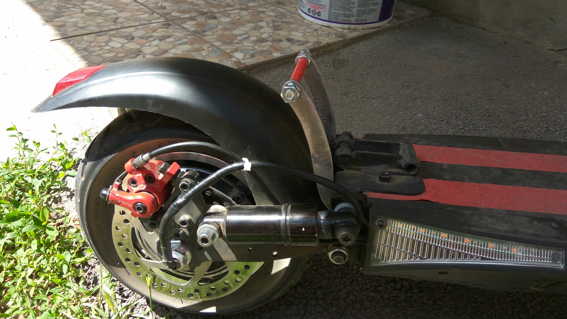

на 22-23 страницах была идея брызговика от мотоцикла "Восход". Сам живу в Ижевске, они у нас тут по 80 рублей. Могу отправить сборную посылку в другие города. Доставку поделите. брызговик есть на сайтах мото18.ру и ижмото.ру
sergo842
Цитата: radioman82 от 02 Июнь 2020 в 17:39на 22-23 страницах была идея брызговика от мотоцикла "Восход". Сам живу в Ижевске, они у нас тут по 80 рублей. Могу отправить сборную посылку в другие города. Доставку поделите. брызговик есть на сайтах мото18.ру и ижмото.ру
Осмелюсь предложить транспортерную ленту , толщина 6 мм, на века точно, совсем бесплатно, брызговики от Маза и Камаза, кусками в нарезку из потеряшек. Самовывозом....

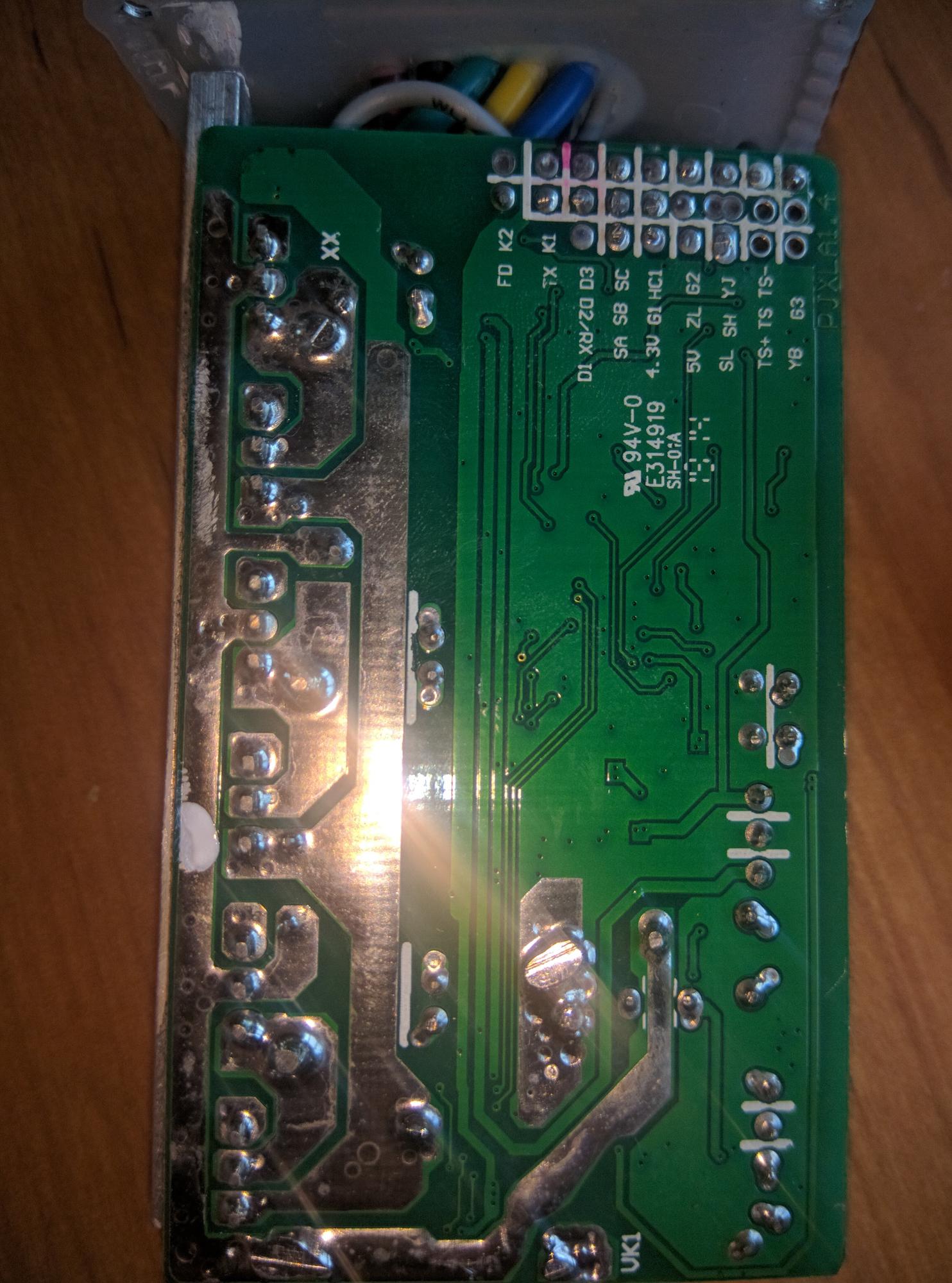

SlonchikRC
Цитата: slavs85 от 15 Май 2020 в 14:15
Доброго времени суток!
Читал практически всю тему, но не видел моего случая. А именно в моем экземпляре отключено торможение двигателем, тоесть когда слегка зажимаю тормоз, включается стоп сигнал, но колесо не тормозит.
Контроллер у меня не такой как у большинства, и точки на плате не совпадают. Может кто-то в курсе какую перемычку поставить, чтобы заработал электронный тормоз?
Добрый день. А можно по подробней про Ваш контроллер и БК? Интересует распиновка контроллера и какой стоит БК(модель). На Куго ES3 стоит такой же контроллер и БК OMT-M3s. И у меня работает рекуперация и электротормоз.

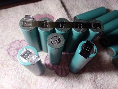

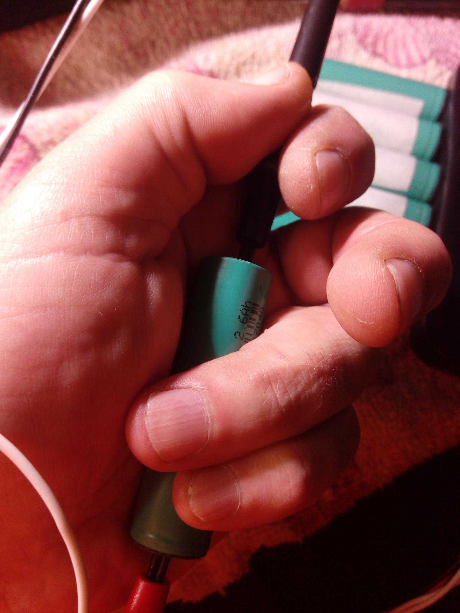

как себя показало?  В циферках?

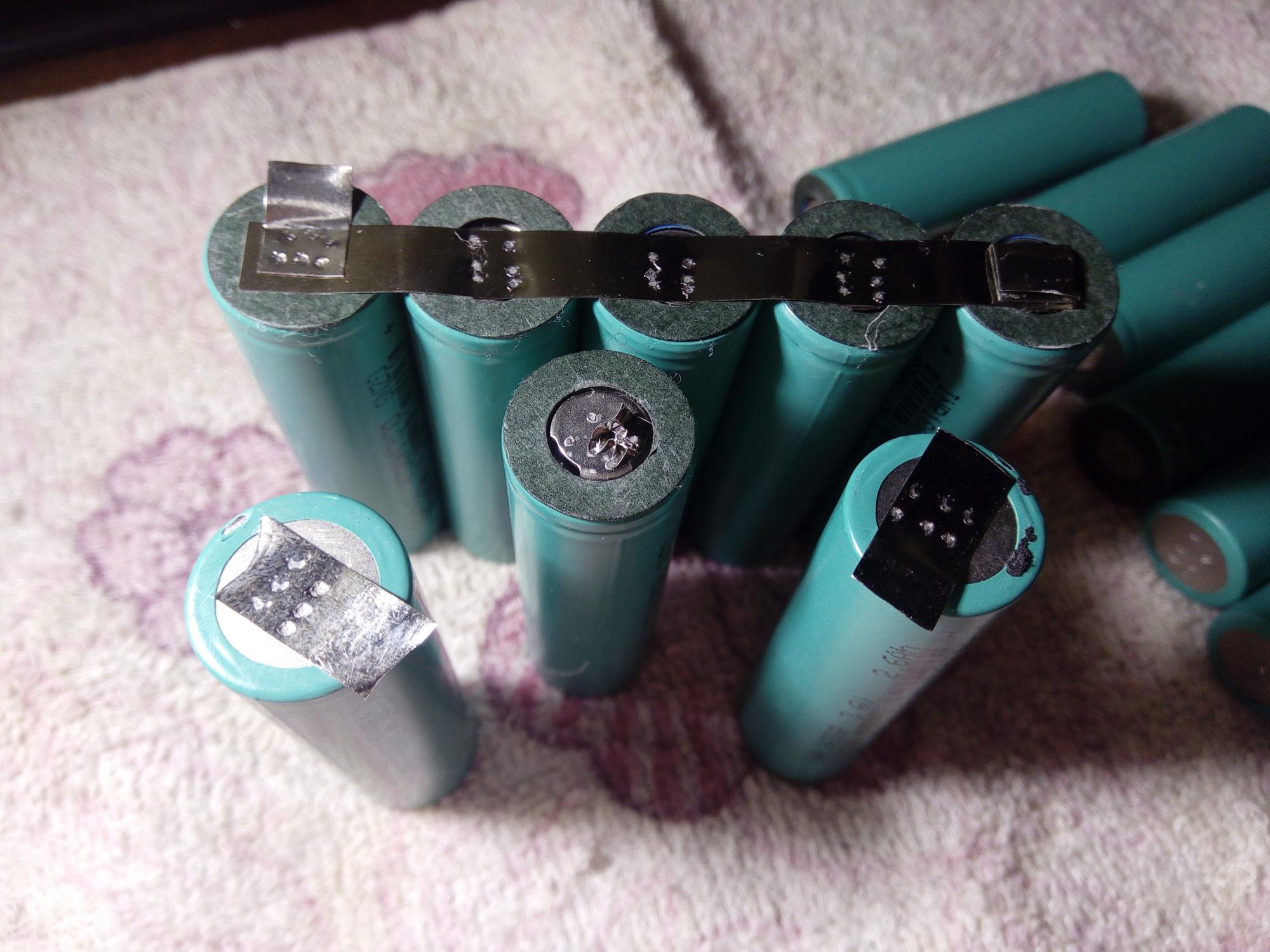

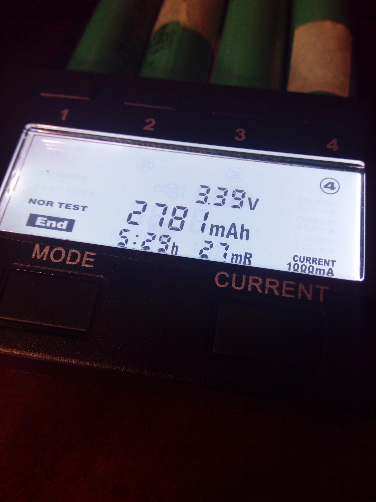

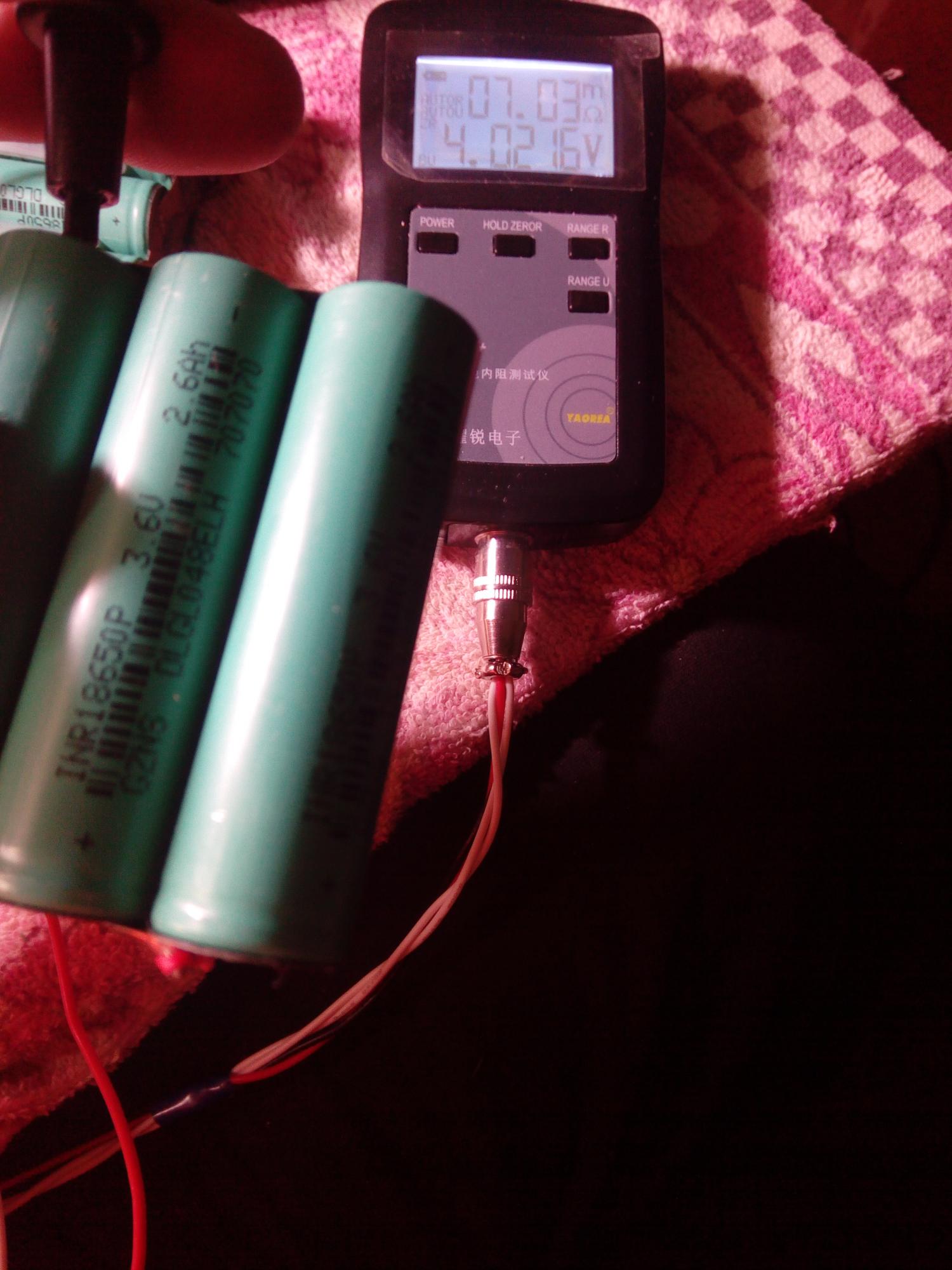

Ютуб мало интересует, больше ральные измерения и люди честные.
Куговские элементы. 13*5, 13Ач, элементы но нейм 2600,  после пяти тысяч пробега.
Раздербанил еще одну такую же батку. но более свежую с 500км пробегом.
Тестил каждый элемент, но скромно, по мере возможностей, ампер туды, ампер на разряд, вышло достаточно ровно, в пределах емкости  2680-2780+, по сопротивлению 29мОм, свежая батка чутка лучше по внутреннему , в среднем 27мОм, плюс 0,004 приборных , не откалибровать было, и не парился особо.

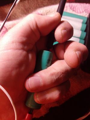

Собрал 14*8, смешивал аккуратно и по емкостям и по прочим характеристикам, по бмс. максимальный разбег на разряде. больше чем 0,009, не видел не разу, но и жестко не разряжался, не было причин. при первой возможности, на розетке. Батка реально грузится до 50А в пиках, 25-30 норма в максималке , мучаю с марта месяца, пробег ,тысячи полторы. Не разу не засек, когда БМС занимается балансировкой, в настройках 0,002, по окончанию заряда, все ровно, видать процесс очень короткий. Надо это дело под видеоконтроль поставить, нехай следит.
   Сказать плохого, пока  не чего, работает, отрабатывает мои старания и  финпотери.  Без сомнения, сезон отпашет, дальше будет видно, в каком направлении грести. :pardon:

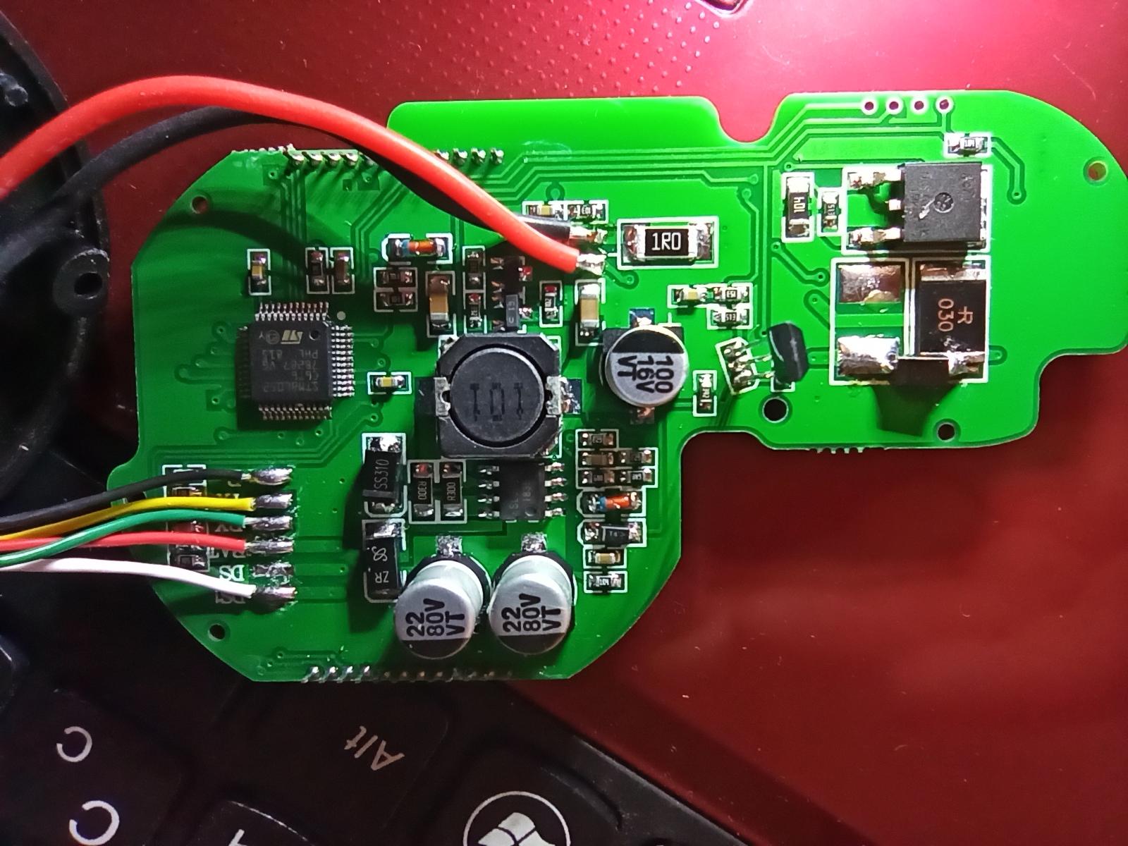

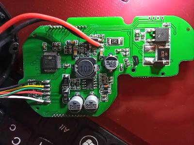

Djumandji
#3754
Цитата: sergo842 от 04 Апр. 2020 в 09:11
           На схему то глянте, на чем она построена?

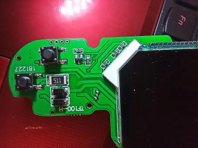

Прежде чем носом ткнуть самому нужно убедиться, чтоб в лужу не сесть :kidding: в Вашем случае принципиальная схема соответствует монтажной и построена на СТМке 8s105k4t6 с формфактором LQFP32 7x7, вопрос был про СТМ8l052c6t6 LQFP48 12x12 которая стоит и на моем контроллере. Топология платы там другая, но суть почти та же, за исключением прошивки.
Выяснил причину гибели своего дисплея, легла СТМка М8l052c6t6 :ireful: кто нибудь пробовал слить прошивку, не залочена?

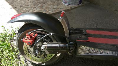

Мой вариант ручки(ещё не доделал)
Сейчас часто в интернете встречаются самокаты у кого передний тормоз стоит на оборот, как например у бустерач говорят лучше управляемость. Никто не пробовал такой вариант?

Все пройденно, работает, не хватает упора под пятку, легко добавляется на необходимый уровень для стоячей езды. :pardon:
Удобный угол 30-35градусов, либо конкретно под себя, тут еще и от роста зависит, и что бы пятка не застревала между перекладинами.  все не могу на передок такую ручку приколхозить, а очень не хватает в некоторых ситуациях.  Делов по сути ,на полчаса...., цепляюсь за все что не особо мешает, а это не правильно, все должно быть удобным, и под руку.
                Колпачковые гайки, еще не кто не отменял, культурнее и безопаснее станет выглядеть конструкция. :hello:
Перевернутый тормоз, не чего не поменяет, я этого не заметил. Либо он есть, либо его нет.

Цитата: sergo842 от 07 Июнь 2020 в 18:05Перевернутый тормоз, не чего не поменяет, я этого не заметил. Либо он есть, либо его нет.
Дело не в тормозе а  Offset смещается вперед и увеличивается база самоката.

Цитата: sergo842 от 07 Июнь 2020 в 20:09Про увеличения базы, не понял с какого?
Ось колеса будет не за пружиной, а перед ней. На соседнем форуме Я то же про это спрашивал. Один человек попробовал, написал что управляемость на скорости стала лучше.

Цитата: andyg2008 от 07 Июнь 2020 в 20:16Ось колеса будет не за пружиной, а перед ней. На соседнем форуме Я то же про это спрашивал. Один человек попробовал, написал что управляемость на скорости стала лучше.
Попробуйте на себе, и поймете , что это полнейшая чепуха. Пробовал и на перед выносить, проблем нет, развернуть аморты. Может немного чище сам суппорт был, и не более, но губит нас вода, мгновенно оказывающаяся на тормозном диске.  Его расположение с сожалению не поменять, только равняться остается, и надеяться не рекуп.
