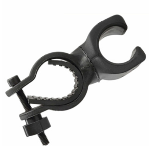

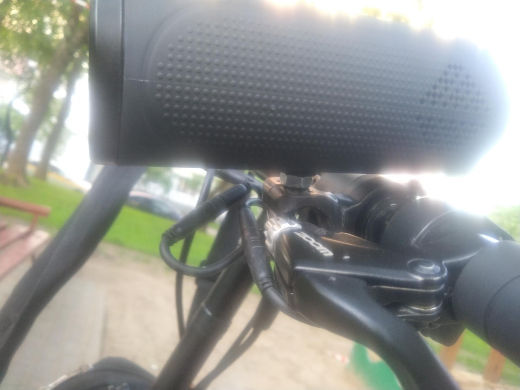

К вопросу о креплении зеркал и прочих аксессуаров:
Китаец прокатил меня с креплением для колонки со встроенным фонариком, пришлось заниматься колхозингом. Повесил на муфту складного руля старое крепление для фонарика, просверлил в оном креплении отверстие, вставил туда подходящий по диаметру болт... В моем случае руль остался складным, однако колонка изрядно дрожит на кочках. Если захотите повесить таким образом зеркала то скорее всего придется приклеивать крепление к тормозной ручке .
