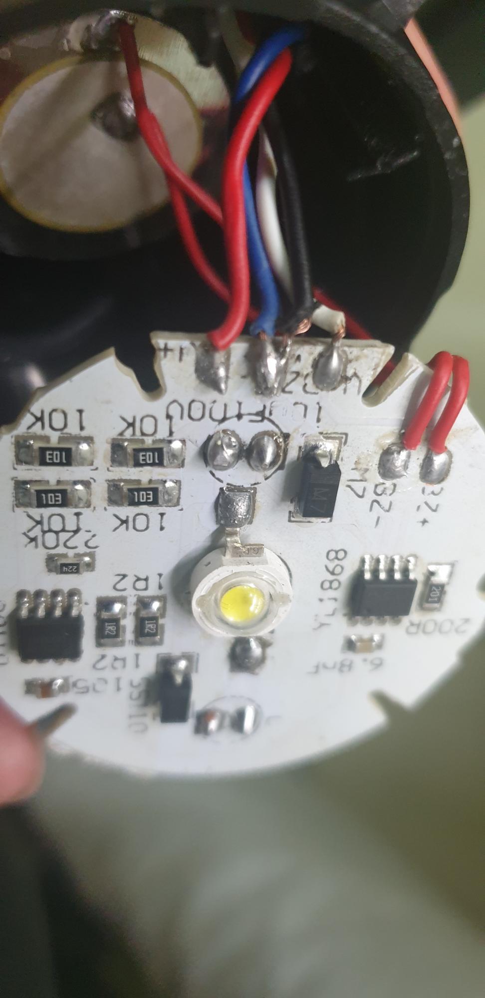

Шамиль8
Цитата: Николай48 от 23 Март 2019 в 19:58
Нарисовал электросхему M4 PRO.
нет света, распайка вроде неправильная, можешь сравнить с рабочим, спасибо!!!
