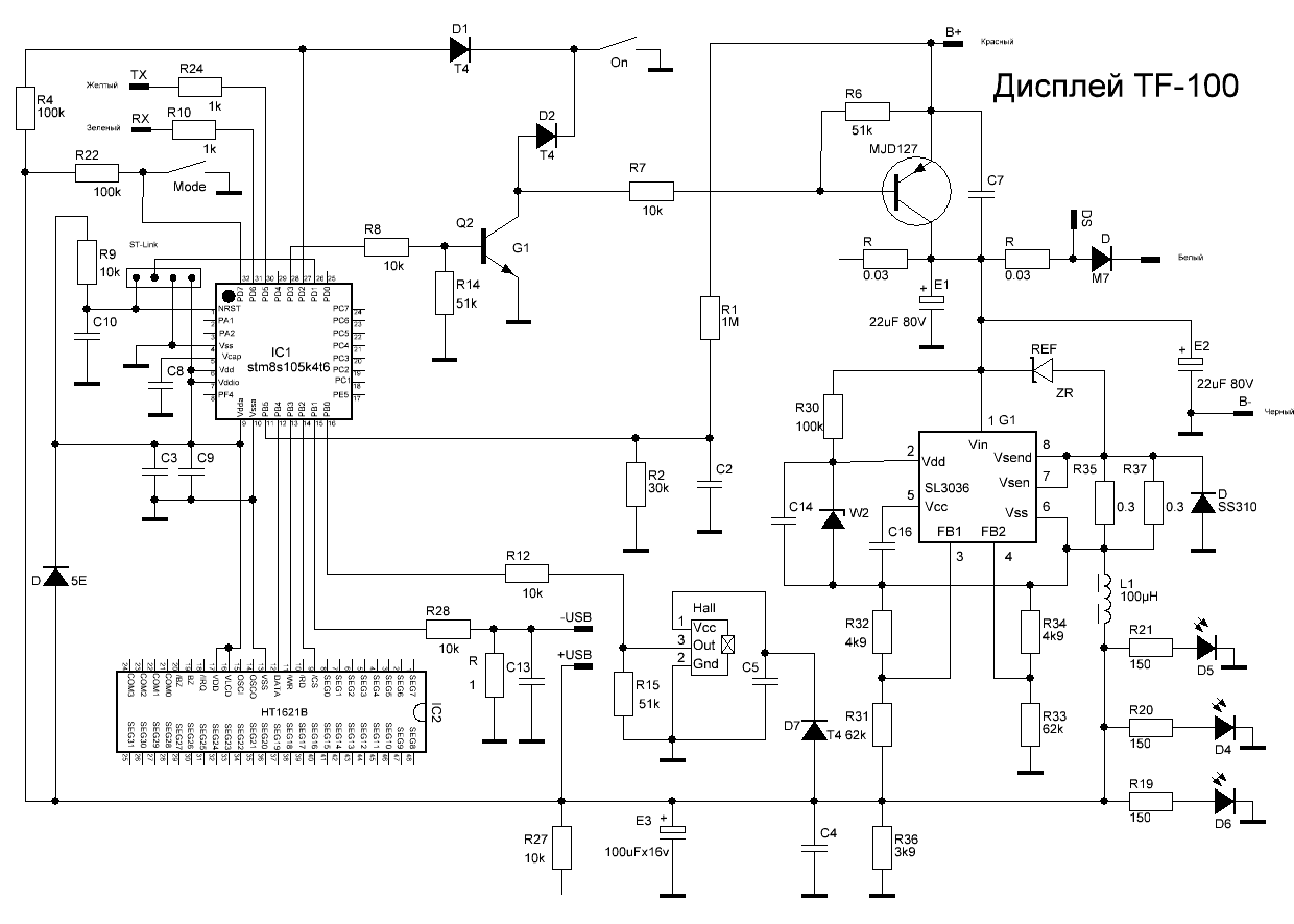

Цитата: kdekaluga от 26 Июнь 2020 в 01:21У меня врал на вольт примерно вниз, "откалибровал" допаиванием резистора на плату, теперь показывает точно.
Не подскажите где впаять резистор нужно и какого номинала? А то мне курок разброс до вольта показывает.

Цитата: Re4Go от 26 Июнь 2020 в 19:01Не подскажите где впаять резистор нужно и какого номинала? А то мне курок разброс до вольта показывает.
Разброс (то есть, показания скачут) или всегда отклонение на вольт? В первом случае дело не в резисторах (можно попробовать конденсатор С2 увеличить). Во втором случае надо менять номиналы R1/R2 (по схеме):
Изначально там 1М и 30К, если надо увеличить показания, увеличиваем R2 (30K) или уменьшаем R1 (1M). В противном случае - соответственно наоборот. Уменьшать можно параллельным напаиванием, увеличивать - последовательным (вместо одно впаять два).

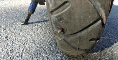

Вот и настала моя "чёрная полоса". Пробег 870. Езжу сидя, иногда с ребенком. Заднее спустило. Вскрытие показало боковые протёртоси. В воде из камеры идут микропузыри.
Добавлено 29 Июнь 2020 в 20:24
Был в запасе новый комплект ( оригинальная шина и камера). Поставил всё новое. Откатал 4 дня и поймал приличный гвоздик
kdekaluga
Цитата: Shax от 29 Июнь 2020 в 20:19Вскрытие показало боковые протёртоси
Посмотрите покрышку, не вылез ли там корд в этих местах.
Цитата: Shax от 29 Июнь 2020 в 20:19поймал приличный гвоздик
Да это, как раз, не так страшно - заплатка легко закроет полученную дырку.

Чешу репу. Камера, скорей всего, пробита насквозь и вряд-ли ремонтопригодна. Кто-нибудь в Питере покупал резину? И "kdekaluga" буду благодарен за ссылочку на CST.
Shax
К сожалению покрышка сейчас не под рукой. В принципе это и неважно. Вывод об оригинальной резине сделан.
