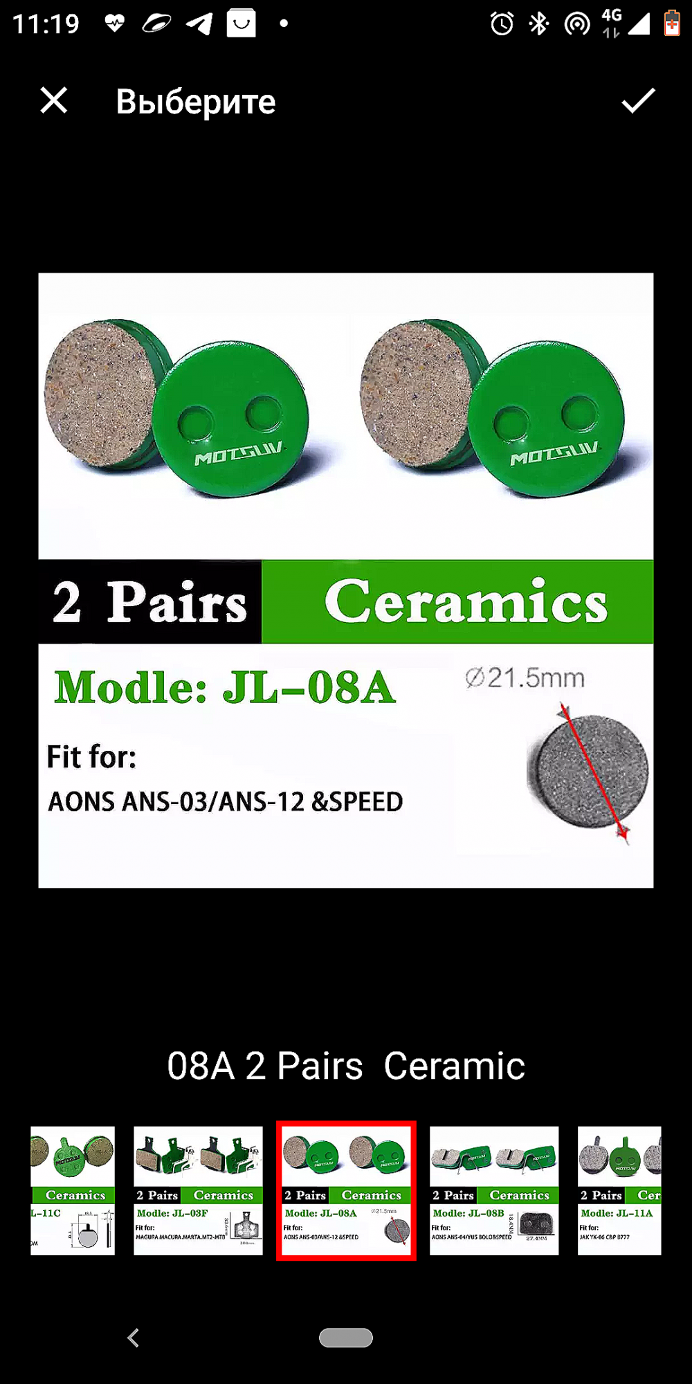

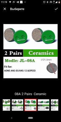

Коллеги, как думаете, такие колодки подойдут к нашим тормозам? Надоело под дождем ногами тормозить...

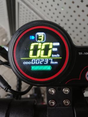

Заметил, что если зажать кнопку MODE, то появляется значок дальнего света. Интересно, а можно ли приколхозить фару ещё одну?) Основная фара при этом не выключается.

на данном компе нереализуемо без паяльника,на плате компа отсуствуют небоходимые элементы для питания фары,эта функция штатно работает только на QS-S4(ставится на Kugoo X1) и на LH-100 который я себе поставил взамен TF-100 там есть рабочий разьем фары,бонусом я там получил 20 настроек,из полезного что я активировал на LH-100 5 скоростей вместо 3х, 0я скорость(полезно когда катишь самокат включенным,не реагирует на газ) порог отключения по вольтажу(поставил 39в пробег стал больше) у меня пропала ошибка сброса общего пробега после 255км(теперь пробег считается правильно) комп можно запаролить на включение,для входа в настройки также можно поставить пинкод,комп поддерживает 24 36 48в и 60в напряжение в отличие от 36 48в вариантов в TF-100 ну и курок там работает более плавно чем в том же TF-100
