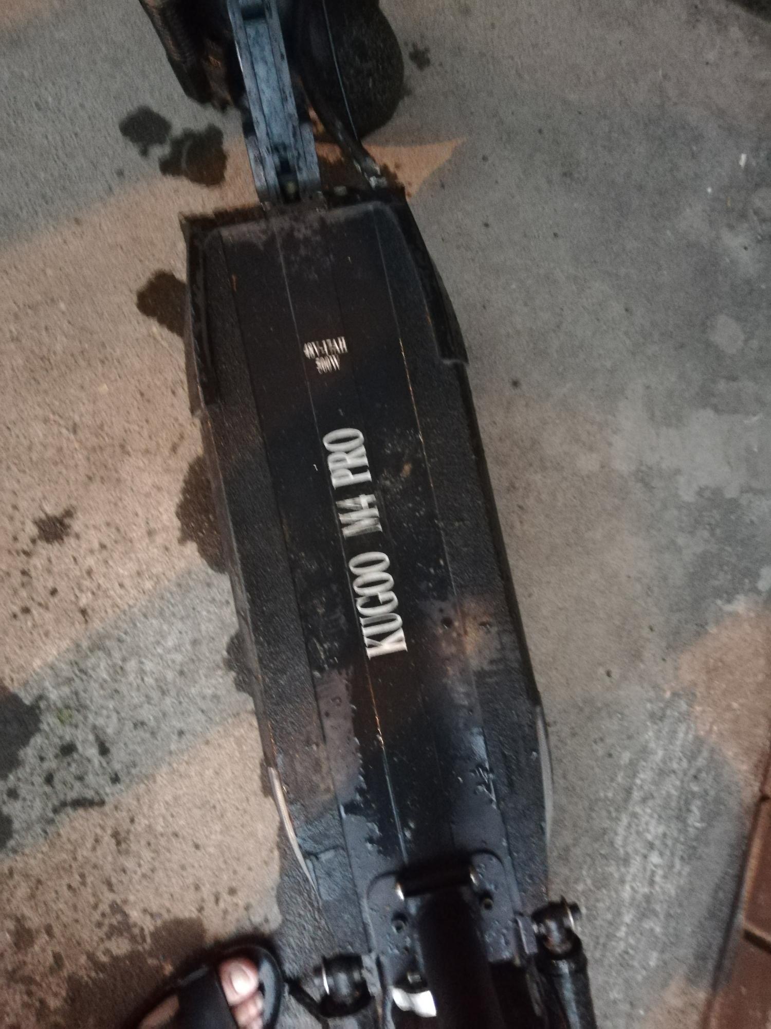

Вместо этих раздражающих красных полосок - наклеил ленту с Леруа - чистить легче и доволен. Антискользящая лента для ступенек) (лента на фото)

Сегодня попал под ливень с грозой в 2-х километрах от дома. Пережидать смысла не было, решил ехать домой, все же лето на дворе, не сахарный... Короче, льет сверху, на асфальте потоки воды, лужи... Самокату хоть бы что, гидроизоляция рулит!!! Но самое главное - это порадовали тормоза !!! По отзывам старожил форума тормоза должны были намокнуть и пропасть навовсе ( от слова совсем ). Я ехал по-возможности быстро, иногда притормаживая перед бордюрами ( пользовался только задним тормозом). Так вот я слышал характерное шорканье колодок о мокрый тормозной диск при движении, но эффективность торможения НИКАК не снизилась!!! Чему я несказанно рад. Колодки стоят обычные, с завода, не менял. Напрашивается вопрос - почему не как у всех ??? Точно не знаю, но думаю дело в регулировках: еще после покупки самоката зимой колдовал с регулировками взаимного положения колодок и диска ( сферические шайбы УБИРАТЬ НЕ СТАЛ, а сдвигал переходную пластину крепления к рычагу задней подвески методом выпиливания эллипсных отверстий в пластине). Когда пятно контакта колодки стало 100%, стал регулировать минимальный зазор между колодками и диском. При этом пришлось немного править тормозной диск от "биений". Результатом я доволен - тормоза остаются предсказуемыми.
В сухую погоду, при почти полной тишине, иногда замечал, чуть слышное касание колодки и тормозного диска, похожее на звук ма-а-аленького колокольчика, но очень тихое.После торможения или изменении направления движения пропадает и появляется вновь через какое то время. Пока оставлю так.
