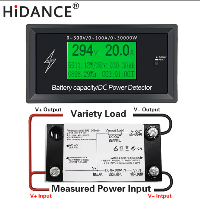

balu13
решил проверить пробег на родном аккумуляторе (13 ампер)
получилось 25 км но после отсечки вольтаж был 20 - 27 вольт (по тестеру установленному в разрыв от аккумулятора к контроллеру
минут через 20 когда уже поднимался домой ошибка пропала а вольтаж стал 45 вольт
вот думаю что это?
Это как это В РАЗРЫВ ?
Последовательно только амперы мерить.
Для контроля вольтажа (тестер) подключается параллельно. Плюс к плюсу, минус к минусу.
balu13
Цитата: ПешеХОТ от 19 Июль 2020 в 22:42Это как это В РАЗРЫВ ?
минус идёт через прибор а плюс просто одна клемма
причину глюка обнаружил
где то плохой контакт в разъёмах
буду пропаивать
13_chip_13
Ну так этож не вольтметр, а больше на ваттметр похоже.

balu13
Цитата: 13_chip_13 от 20 Июль 2020 в 19:22Ну так этож не вольтметр, а больше на ваттметр похоже.
и Ваттметр и вольтметр и амперметр до кучи ещё чего то
