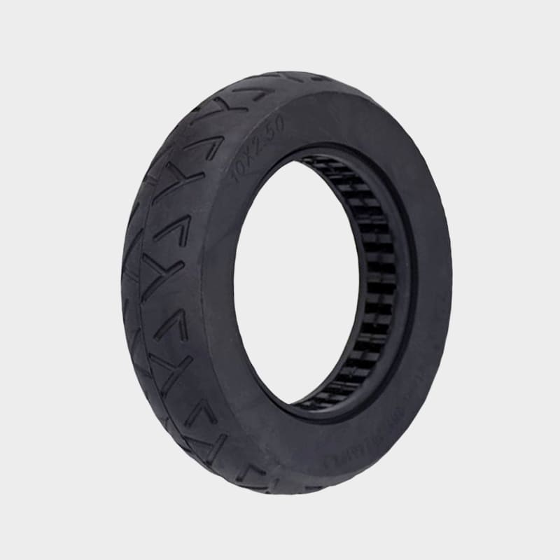

Добрый день.
Подскажите, у кого есть опыт использования литой покрышки для нашего электросамоката Kugoo M4/M4 PRO (10х3) ?
Дозвонился в один магазин, они сказали что ее "просто" греешь и одеваешь на диск.
Теперь дилема, покупать камеру или такую покрышку. Цена вопроса 2400 руб. Чешу репу.. :bw:
Нашел на просторах отзыв человека, говорит литьё сжигает ресурс электро колеса в 2 раза. Мол бескамерная резина рулит, но для нашего такой нет. Но за проколы можно  не бояться и не следить за давлением. Ресурс тоже никто толком не измерял с другой стороны. По поводу жесткости  картина в целом мало поменяется, за счет амортизаторов и пружин под сидением. Что думаете есть смысл, или не морочиться и взять камеру?

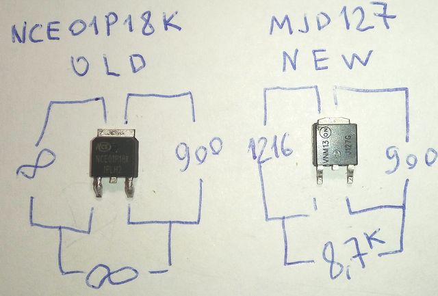

Имею такую же проблему, которая возникла на второй год эксплуатации. На батарее 54В, на выходе (белый провод) с БК 51.8В, которое сразу после подключения нагрузки (стоковая фара + задний габарит) начинает проседать до 39В за 30 сек., потом ошибка 5 и "стоп" мотору. Если не отключить свет - нагревается транзистор в цепи комутации нагрузки. Отключаю свет - всё нормально. Нагрузки дополнительной нет, КЗ нигде нет.  Заменил ключевой транзистор NCE01P18 на новый MJD127, проблема не исчезла.
kdekaluga
Цитата: А.Ю. от 03 Авг. 2020 в 11:11Заменил ключевой транзистор NCE01P18 на новый MJD127, проблема не исчезла.
1. Замерьте ток в разрыве белого провода - до включения нагрузки (фары) и после.
2. Замерьте напряжение эмиттер-база у ключевого транзистора (на R6 по схеме) до и после включения нагрузки.
3. Замерьте напряжение на коллекторе Q2 (по схеме, относительно земли) до и после включения нагрузки.
По идее, MJD127 - составной транзистор. И тока в 5 мА (50 В/10 К) ему за глаза хватит, чтобы обеспечить выходной ток до нескольких ампер. Возможно, накрылся R7, через который питается база транзистора, т.к. в рабочем режиме на нем падает около 0.25 Вт. Было бы неплохо в выключенном состоянии попробовать замерить его сопротивление.

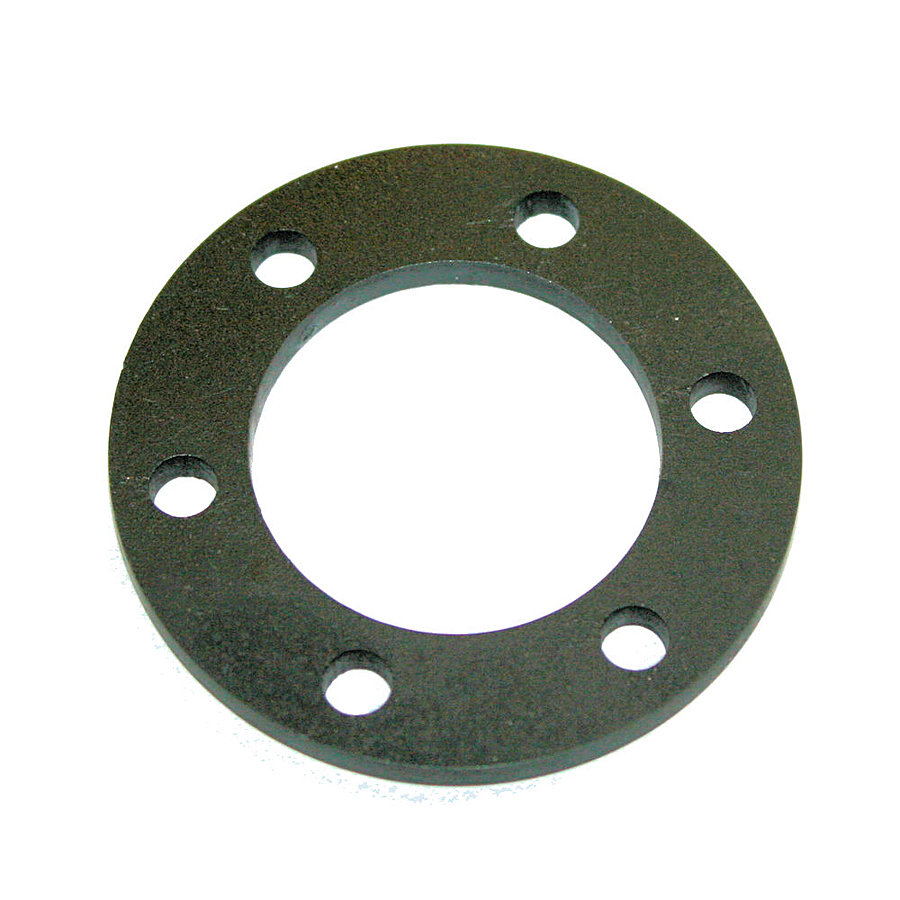

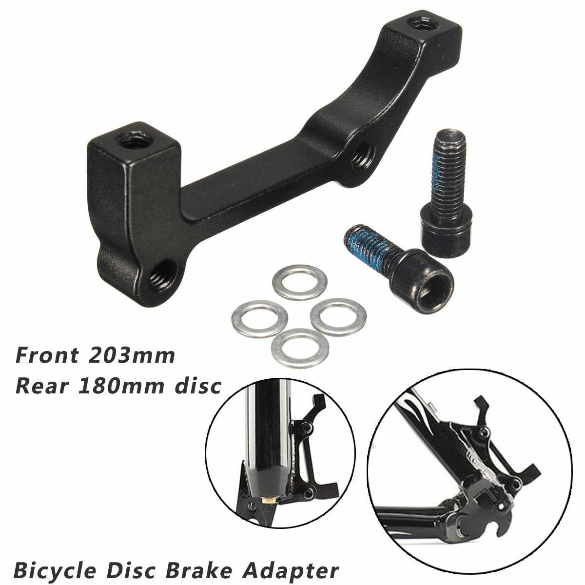

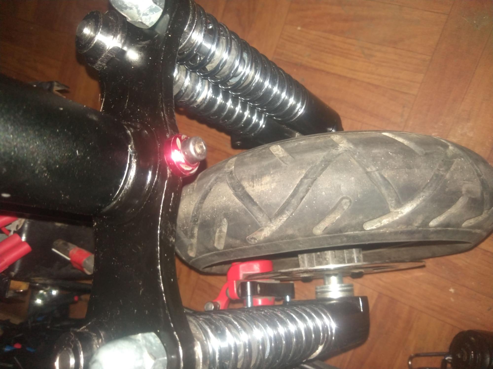

volk0001
Дошли руки поставить вилку от Kugoo m5. Все подходит, только тормозной диск нужно подвинуть на 11мм вправо. Как думаете, есть ли смысл заказывать проставку, если ближе к зиме планируется полный привод? Или может банально подобрать длинные болты из нержавейки и заменить проставку шайбами...
(На фото к диску приближен тормозной калипер. Но ездить так я, конечно, не буду.)
Можно купить готовые проставки, например такие:
Но они стоят конских денег, находятся на другом конце Москвы и мало отличаются от длинных болтов с шайбами. Как по мне, не вариант
13_chip_13
С поставкой нормальная плоскость прилегания будет и поэтому диск не будет излишне нагружен ближе к внутреннему радиусу(нагрузки будут как и штатно) , книжки по сопромату думаю помогут разобраться в этом вопросе. Ну а вариант с шайбами будет конечно работать, может даже долго.
volk0001
Коллеги, ни у кого нет возможности измерить зазор между тормозным диском и креплением тормозного калипера? (П- образная черная деталь)
[user]13_chip_13[/user], я в итоге решил заказать нормальную проставку у токаря. Лучше заплатить лишний рубль и потом эту проставку кому-нибудь отдать, чем ещё раз телепортироваться в асфальт из-за того, что тормозной диск перекосился на шайбах.
