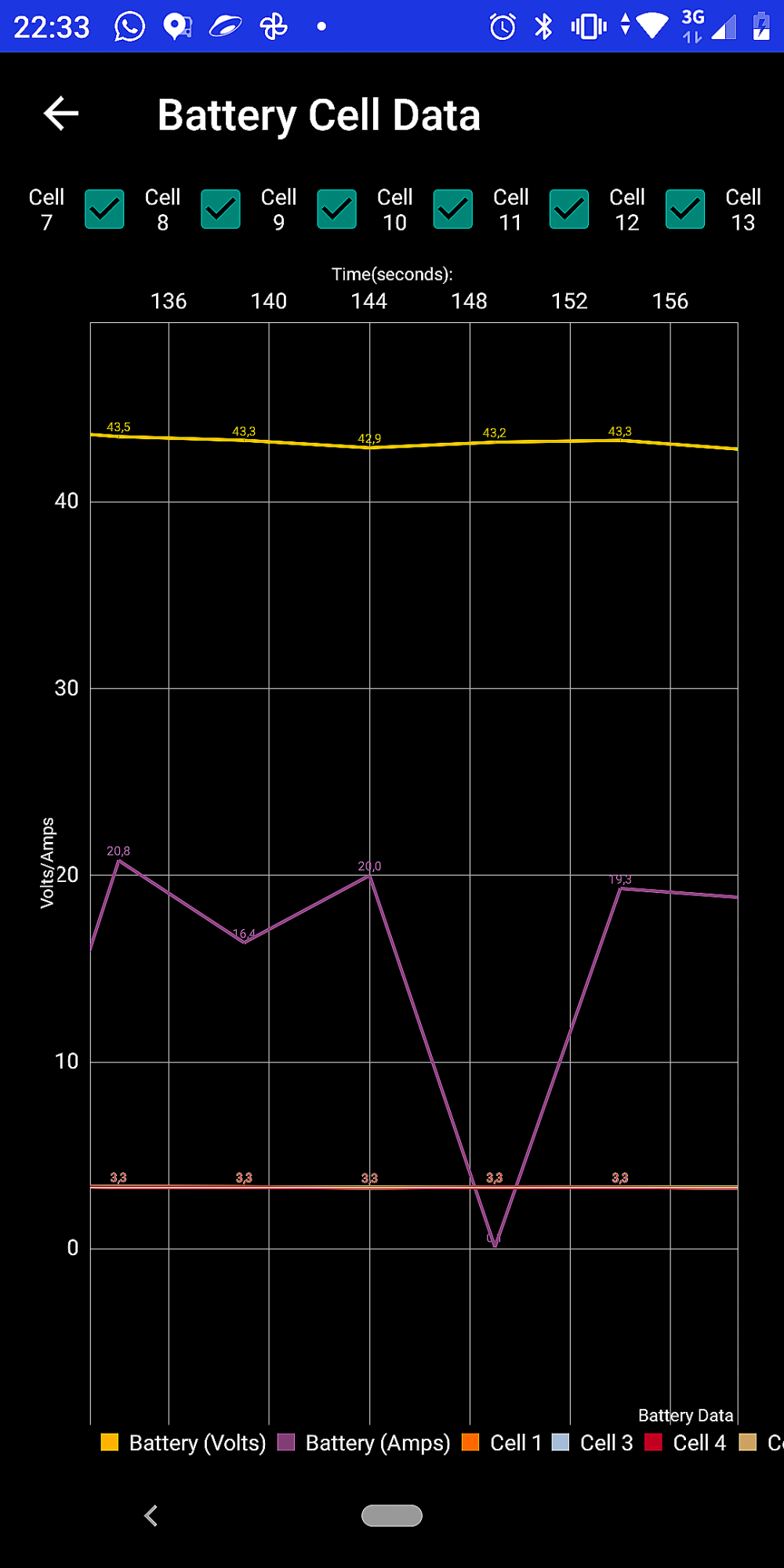

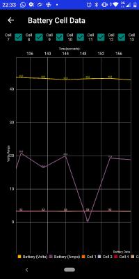

Что же касаемо Max Speed/m4pro, то в режиме "газ в пол" он может кушать и больше 20А, но никак не меньше 16-17А. Вот, например, скрин из приложения БМС с моей сегодняшней поездки. И это на практически разряженной батарее, когда самокат быстрее 30 уже не едет.

Цитата: volk0001 от 08 Авг. 2020 в 22:35Вот, например, скрин из приложения БМС с моей сегодняшней поездки
У вас там данные за 25 секунд. Нерелевантная выборка. Я могу встать на горку, нажать газ в пол и действительно на протяжении минуты показать максимальный ток. Но только вот через минуту батарея моя будет еще холодной, а мотор - уже нет. Что произойдет, если горка будет длиннее, думаю, понятно.

Цитата: kdekaluga от 08 Авг. 2020 в 23:56У вас там данные за 25 секунд. Нерелевантная выборка. Я могу встать на горку, нажать газ в пол и действительно на протяжении минуты показать максимальный ток. Но только вот через минуту батарея моя будет еще холодной, а мотор - уже нет. Что произойдет, если горка будет длиннее, думаю, понятно.
Нашел трехминутный участок, на котором я ехал на все деньги:
Когда едешь по ПЧ, то после трёх км на 40+ км/ч с практически все время выжатым до упора курком на моторе можно яичницу жарить. Но как бы то ни было, при 5p батарее это всего 5А на банку. И, ИМХО, исходя из этих 5А и нужно подбирать банки. И вполне вероятно, что на 5А Sanyo ga отдаст примерно столько же Втч сколько более дешёвые и формально менее ёмкие Panasonic bd. Тут нужно графики разряда смотреть)

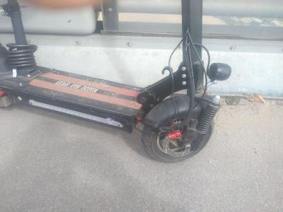

Сегодня крутил регулировочную гайку которая отвечает за люфт в самом Гусе. И при складывании крюка шток лопнул! Кто уже его менял? И если меняли на что?
ПешеХОТ
[user]4uk[/user],
Чего там менять-то? Это обычная шпилька с резьбой.
balu13
Цитата: 4uk от 10 Авг. 2020 в 21:16Кто уже его менял?
поменял на шпильку с двумями гайками

4uk
Я так понимаю там шпилька на 8?!
balu13
Цитата: 4uk от 10 Авг. 2020 в 22:41Я так понимаю там шпилька на 8?!
на 6
