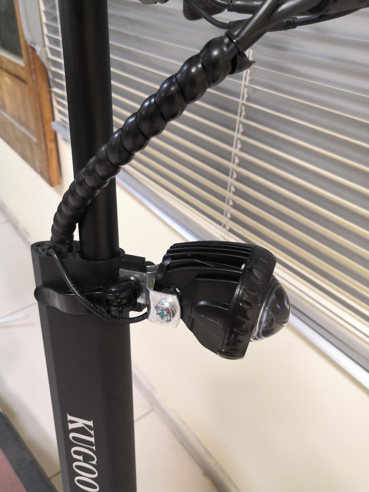

Откатался год и меня настигла эта беда. При включении света (нештатная фара сидит параллельно на штатной) через несколько секунд нештатная гаснет, а комп выдает ошибку 06 и самовар не едет. Выключаю свет, - поехал. Отключаю нештатную (разъем) -  всё работает без ошибок. Разобрал все места соединений и пайки, даже отключил задний фонарь. Всё норм, без зелени.  Правда, БК не разбирал. (еще ни разу). Фару отдельно втыкал прямо в зарядник - горит. Есть какие мысли?  Что-то с фарой?
Иван Сусанин
[user]kalter72[/user], Нерасчётная нагрузка на контроллер,- перегревается и вырубает.
Ставьте реле. Или отдельный выключатель на фару, мимо контроллера.
Только вчера такой фигнёй занимался.
kalter72
#4103
Да чёт меня "подмораживает", что год ездил без проблем,  а тут началось... И непонятно, с фарой беда или самокатом. Если с фарой, поставлю реле, а она будет батарейку жрать, как не в себя...
