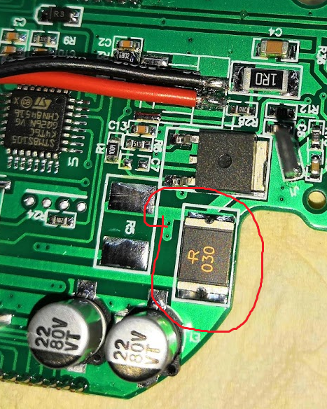

Да чёт меня "подмораживает", что год ездил без проблем,  а тут началось... И непонятно, с фарой беда или самокатом. Если с фарой, поставлю реле, а она будет батарейку жрать, как не в себя...
Измерить потребление фары дешманским мультиметром видимо зазорно считается.
В разъёмах необязательно зелень должна быть, они бывают и плавятся/греются соответственно со всеми вытекающими, может поджать нужно какие то. Когда нагружаешь штатные разъёмы/проводку левыми потребителями - это 50/50.
Archon
Подмораживать должно было начать, когда я описывал свою проблему, понятное дело, что рано или поздно это вылезет и у Вас. Проблема в курке, походу догорел Ваш не убиваемый резистор, который у меня адски грелся с самого начала.

kdekaluga
Недавно же как раз в этой ветке обсуждалась такая же проблема. Причина - резистор в БК на 0.03 Ома. Заменяется на предохранитель на 1 А. Реле в данном случае - не выход, резистор уже поврежден.

А можно для тех, кто "на бронепоезде", фотку с отметкой этого злосчастного резистора и элемент, на который его надо поменять? У меня такой же бк, как у вас, судя по фотке годовалой давгности.  А то у меня при слове "предохранитель"  вспоминаются только "стеклянные" и автомобильные. Смутно представляю их "впайку" в БК   :-D

Цитата: kalter72 от 02 Сен. 2020 в 10:41фотку с отметкой этого злосчастного резистора и элемент, на который его надо поменять?
Вот:
Фото моего контроллера. Это самый большой резистор с маркировкой R030. Все верно, обычно предохранители стеклянные, но бывают уже сразу с выводами, такие припаять на плату несложно. Также можно предохранитель поставить в разрыв белого (или красного) провода БК уже вне его самого.
Цитата: cephal от 02 Сен. 2020 в 12:45Замена резистора в БК только отложит проблему на какое-то время.Там просадка напряжения идет по всей линии с контроллера, включая БК
Это не так. Транзистор там стоит с хорошим запасом, диод на 1 А, соответственно, брать с этой линии (в сумме) можно спокойно до 1 А.
