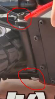

Боролся с данной историей, все там в ограничении, и ход штока, и сама пружинка на пределе, обычно она в отбой работает. Прокладки, проставки, шайбочки,  не помогут, усталость металла. Попытка восстановления, от лукавого, в пустую.
   Рецепт, -поднятие передней опорной точки на 10-15мм, все от веса зависит, пробой проходит, но грань ловить вам самим, все зависит от состояния исходного амморта, и как его грузить. У себя поднимал на 15мм, езда стоячая, общий вес 130кг,  больше гладкий асфальт, для шоссейки норм.  По сути, игра в миллиметры, подгонка под себя, чутка перебрал, 12мм, было бы самое оно. Но скоро многое поменяется, и придется опять ловить блох, газ не катит, не куда его ставить.  Пробег за пару лет, 14000, амморты задние свои , передок на сдвоенных пружинах , тихонько начал уходить в пробой, поставил ограничительные резинки, прошло, до этого были пружины распущены. Весной подтягивался, пока нареканий нет, об железо не боюсь, дискомфорта не ощущаю, о пневме не мечтаю, с управляемость и устойчивость, лучшего себе желать не хочется, при отсутствии прочих люфтовых соединений рулевого управления.

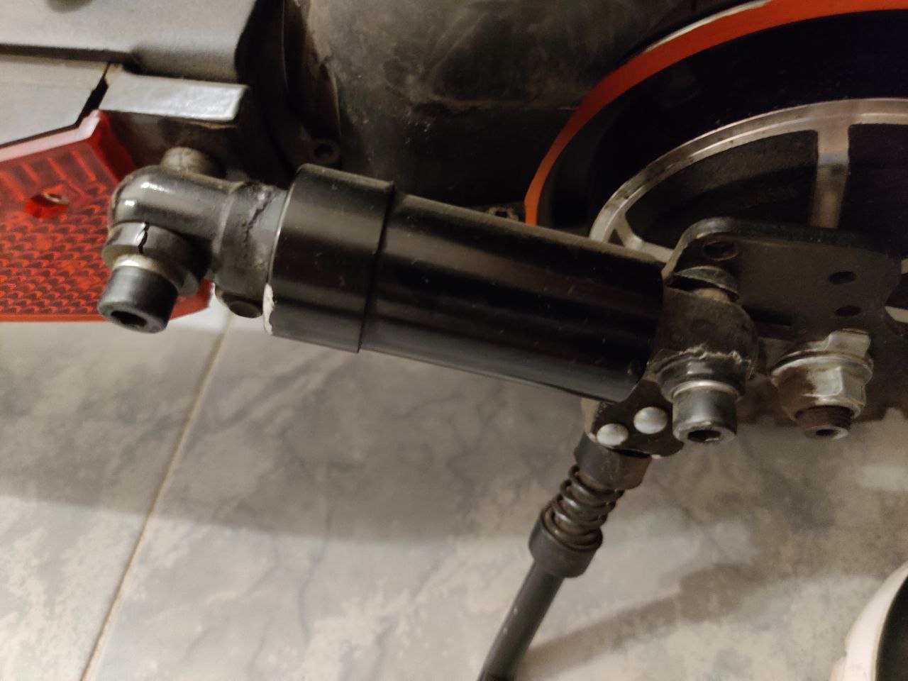

Макс98
Ребята, подскажите, как ухаживать за задними амортизаторами? Замачивал их в растворителе, помогло, но по после 20 км начали снова скрипеть так, что люди на улице оборачиваются. Просто ад.
inwin
#4149
[user]Макс98[/user],  есть фото амортизаторов?
надо опять промыть, набить смазкой и защитить гофрой от попадания грязи, которая и приводит к посторонним звукам.
Макс98

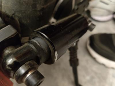

Спасибо! А где взять такую гофру и чем рекомендуется промывать? Прикладываю фото.
gindos33
Цитата: Макс98 от 30 Сен. 2020 в 23:08начали снова скрипеть так, что люди на улице оборачиваются. Просто ад.
Это не амортизаторы скрипят, а втулки на задней вилке. Было такое, едешь со звуком телеги.. Попробуйте не много ослабить винт крепящий заднюю вилку.
Swany
Цитата: gindos33 от 04 Окт. 2020 в 21:58Это не амортизаторы скрипят, а втулки на задней вилке. Было такое, едешь со звуком телеги.. Попробуйте не много ослабить винт крепящий заднюю вилку.
Про какой из них речь?
kalter72
Цитата: gindos33 от 04 Окт. 2020 в 21:58а втулки на задней вилке.
Посмею не согласиться.  Скрипят "прокладочные" пластиковые шайбы (треснутые на фото).  Скрипят из-за несоосности втулок аммортизаторов на деке и на вилке. Из-за этого шайбы и лопаются.

Не знаю, у меня сильно начинали скрипеть уже через одну-две коротких поездки после промывки спиртом и смазки. Здесь прочитал, что скрип в основном от самих амортизаторов, а не от креплений и шайб. Замерил диаметр (кажется, 35 мм, но точно не помню), пошел в магазин, нашел термоусадку (кажется) на 38 мм, снял амортизаторы, в очередной раз промыл, смазал чем-то типа литола, убрал в термоусадку, погрел феном. Термоусадка данного диаметра прилегает в более узких частях (в местах крепления амортизаторов) практически на пределе - то есть, взять чуть более узкую было бы лучше, но я такой не нашел. Тем не менее, после указанной доработки, скрип практически исчез вот уже поездок 10. Считаю это одной из самых удачных доработок за все время.
