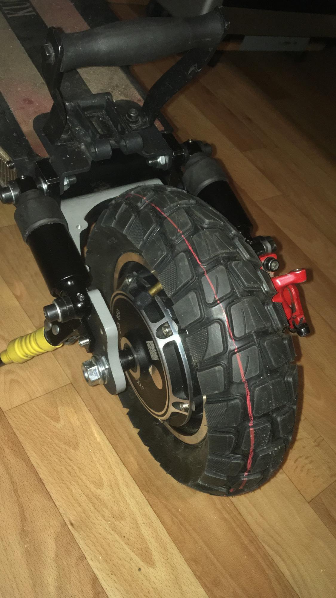

Коллеги, скажите, нет ли апробированных вариантов установки зубастой бескамерной покрышки на заднюю ось? Утомился заднюю камеру менять из-за всяких раскидывающих осколки от бутылок малокультурных индивидов, камазовский кардан им в срамное место.
Виталий40
а смысл? будешь после каждого прокола менять не камеру а сразу покрышку,ремонт будет обходиться еще дороже,а я после 2х проколов камеры подряд за 2 месяца заменил ее сразу в сборе с покрышкой и теперь проблем не знаю,до этого ездил год без единого прокола,в том числе и по стеклам
ПешеХОТ
[user]volk0001[/user],
Имеется ввиду ЛИТАЯ покрышка?
«Зубастой» литой в природе нет. ПРОСТО литая - есть в продаже в Китае.
Но она довольно гладкая, только на сухую погоду.
Проще установить «зубастую» с камерой. И держать давление заднего колеса 2,5 - 3 атмосферы.

На спущенном или проколотом (это мне еще неизвестно) колесе проехал около 5 км.
Покрышка и камера немного провернулись.    и  Сосок камеры на 1.5-2 см ушел внутрь   и не вытаскивается.
Что-то у меня снять покрышку не получается.
Если я подогрею покрышку феном, она станет мягче?
Напомните еще раз в деталях механизм снятия покрышки

[user]torlandash[/user],
Не занимайтесь ерундой. В любом веломагазине купите комплект съемников для покрышек.
Это такие изогнутые мини-монтажки.
Достаточно 3-4 штуки.
А для начала нужно как-то полностью спустить давление в колесе и промять покрышку руками.
