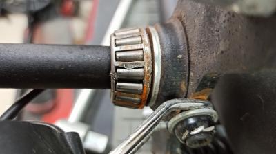

Подскажите как снять этот подшипник в рулевой колонке? Насыпной открытый который.
Виталий40
Нагреваешь и он легко снимается
andyg2008
Между ним и шайбой аккуратно зубилом и молотком и он слетает.

Цитата: andyg2008 от 19 Апр. 2021 в 15:55Между ним и шайбой аккуратно зубилом и молотком и он слетает.
Я бы добавил что, на первом этапе зубило должно быть острооттянутым, типа стамески не нужной, при появлении зазора 2-3мм можно продолжить обычным полутупым. Нагревом хорошо, но он должен быть быстрым и локальным, обычная горелка не совсем к этому делу подходит. Как вариант, пильнуть болгаркой внутреннюю обойму, работает на все сто, особенно когда не чего не помогает. Примерно таким образом пришлось избавляться от остатков намертво прикипевшей обоймы на днях. Легкое повреждение вала диском совершенно безвредно для дальнейшей работы узла.
