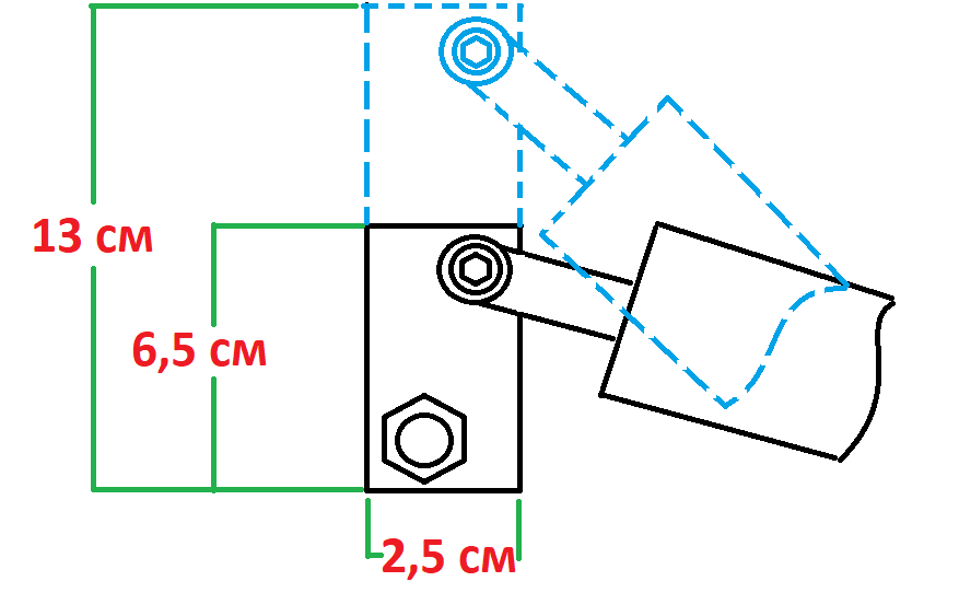

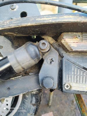

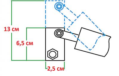

Это уже всем знатокам и бывалым вопрос. Я вот сегодня посмотрел вдумчиво на заднюю часть деки и обратил внимание, что сзади сбоку ближе к верхнему углу закреплена болтом верхняя часть заднего амортизатора. Ниже него стоит гайка, предполагаю, что это крепление вилки. От края гайки витков пять точно есть. Такая площадочка 6,5 на 2,5 см получается. Ну и вот мысль, которую я сейчас думаю - а не взять ли мне полосочку стальную, мм 3 толщиной  хотя бы, шириной 2,5 см, но высотой не 6,5, а, скажем, 13 см, рассверлить под отверстия крепления вилки (если это оно, конечно) и амортизатора, и еще одно дополнительное сверху под болт от крепления амортизатора, да и проложить это дело под болт и гайку с каждой стороны. То есть задеру верхнюю точку крепления заднего амортизатора таким образом. Наверное было бы лучше это из подобия П-образного профиля делать, ну или хотя бы взять полоску подлиннее и скобой её загнуть, чтобы пожестче скручиванию сопротивлялась. Получится, что у нас угол сменится ближе к 45, что по мнению бывалого товарища одного с соседнего форума очень хорошо, ну и сама база по идее повыше стать должна. Или я путаю что-то опять? Да, амортизатор длиннее понадобится скорее всего, но подрассчитать всё же можно, надеюсь.
Я ху*дожник, я так вижу
Как концепт? Что упустил?
Заранее спасибо.

Если бы Вы хоть раз разобрали задний аммо не писали бы глупости про пробои. Резьба у меня сорвалась из-за того что с бордюров прыгаю. Ход у меня остался тот же. Может Вас убедит на фото соотношение высоты передней вилки и задней.Добавлено 23 Апр 2021 в 14:46[/b][/color][/size]
Добавлено 23 Апр. 2021 в 14:50
Длина заднего аммо от центра болта до центра другого получилась 120мм

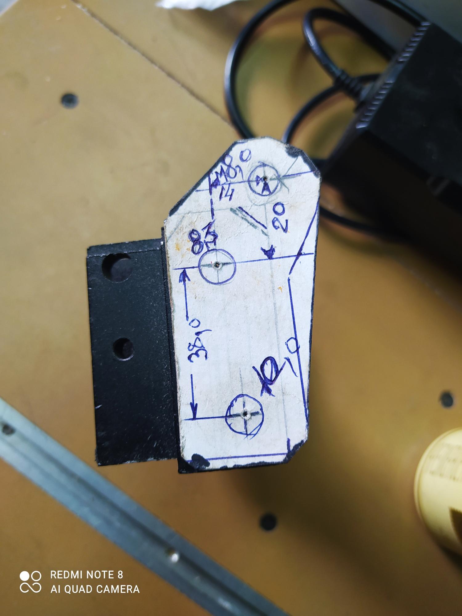

Вот вам эскизики той самой детали, сохранились в архиве, железка все та же 4мм, там же и вал с "лысками".
Это под штатные 100мм аморты, как показано выше, под 120 лепить не чего не надо, но в 19 году таких вариантов не было, максимум хлам с открытими пружинами.
Творите на здоровье!

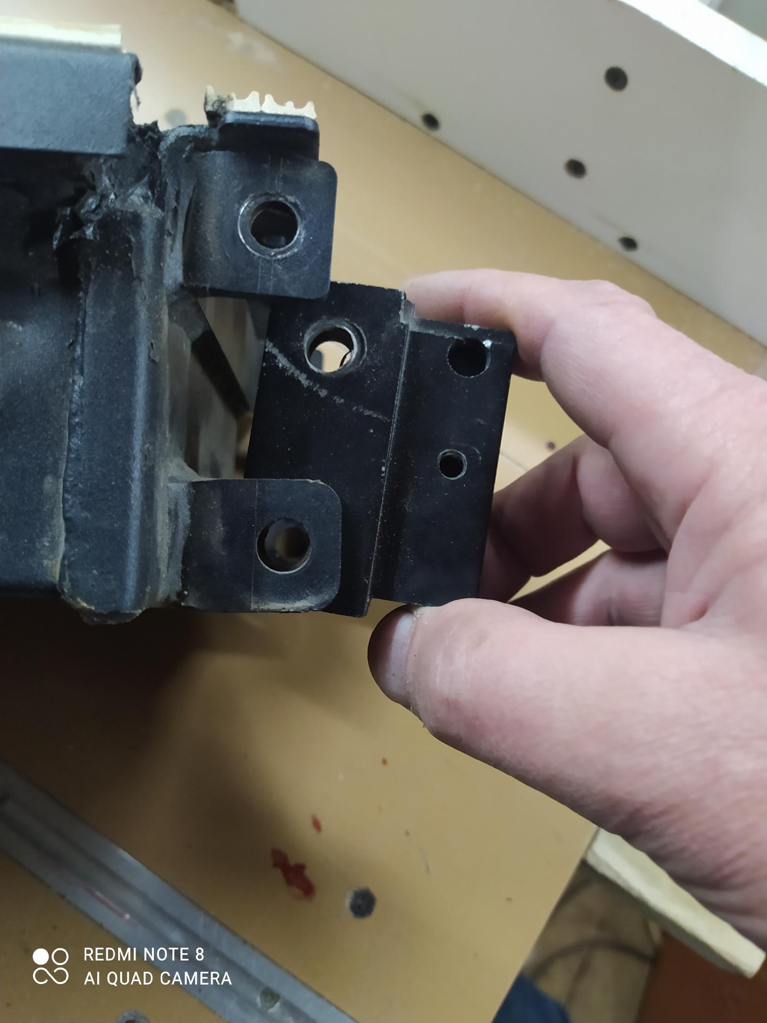

Цитата: Spitch от 23 Апр. 2021 в 22:10Вот вам эскизики той самой детали
Класс, спасибо, выходит, я всё-таки думал в нужном направлении. У Вас, разумеется, всё в разы грамотнее и приспособленнее, Вы мне сохранили пару килограммов нервных клеток и пару дней жизни.
Хотел просто еще обнаглеть до конца и уточнить, надо ли для монтажа разбирать корму, или и так можно, с каждой стороны по-очереди без снятия консоли? Если считаете, что наглею - не отвечайте, буду пробовать сначала без разбора, потом, если не выйдет, разлеплять всё после герметизации и разбирать :)
Ещё раз спасибо.

Цитата: Spitch от 25 Апр. 2021 в 01:24Класс, спасибо, выходит, я всё-таки думал в нужном направлении. У Вас, разумеется, всё в разы грамотнее и приспособленнее, Вы мне сохранили пару килограммов нервных клеток и пару дней жизни.
Все что предложено, не совсем подходит для домашней реализации, в условиях мастерской или гаража, вполне себе реализуемо.  Одно пожелание добавлю, не увлекайтесь подъемом передней точки крепления, там каждый мм дает серьезные изменения по жесткости, в сторону можно уходить , пока самокат не встанет раком. Мне пришлось трижды переделывать под себя эту деталюху. Если есть возможность изготовления на чпу , то можно сделать 4-5 отверстий перекрывающих друг друга с шагом  мм3, получится этакая гусеница в разрезе, тогда можно будет играться с жесткостью. Были подобные мысли заказать детальки для тяжеловесов, но координаты плазморезчика потерял . В условиях мастерской такое сделать сложно ,уводит закусывает сверло, попробовал и плюнул на это дело.
