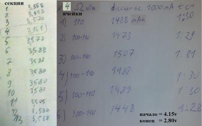

Все-же занялся батареей.
Разрядил батарею. БМС отрубила разряд при достижения напряжения 2.5v на одной из секций.
(на картинке это 4 секция). На фото напряжения секций немного поднялись к моменту моих замеров.
Разобрал и протестировал  секцию N4. Все ячейки показали примерно одинаковую емкость и сопротивление .
Мерил Opus 3100. Максимальный разрядный ток 1000мА
По замерам не получается выявить слабую ячейку в четвертой секции.
Снял одну ячейку из соседней "здоровой" секции, померю, напишу что получается

Цитата: torlandash от 03 Янв. 2022 в 21:00Снял одну ячейку из соседней "здоровой" секции, померю, напишу что получается
Из двух "здоровых" секций выкусил по одной ячейке.
Разряд током 1000 мА показал емкость ячеек около 1000 мАч.
Ориентировочная емкость ячеек упала с 7.4 Wh до 3.7 Wh.

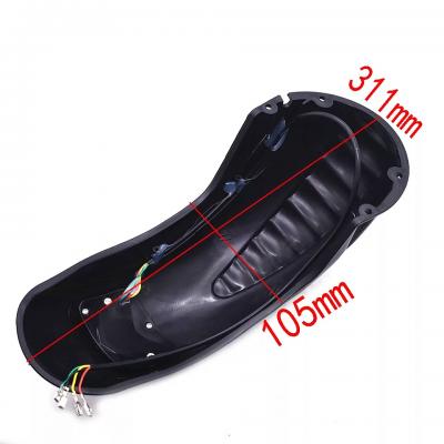

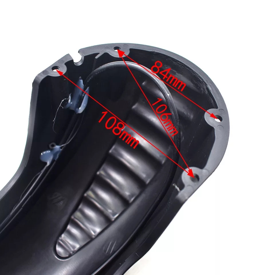

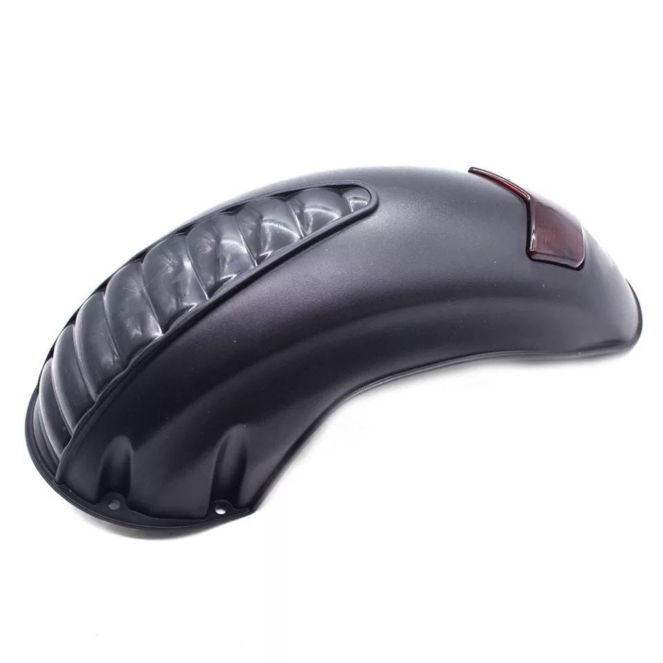

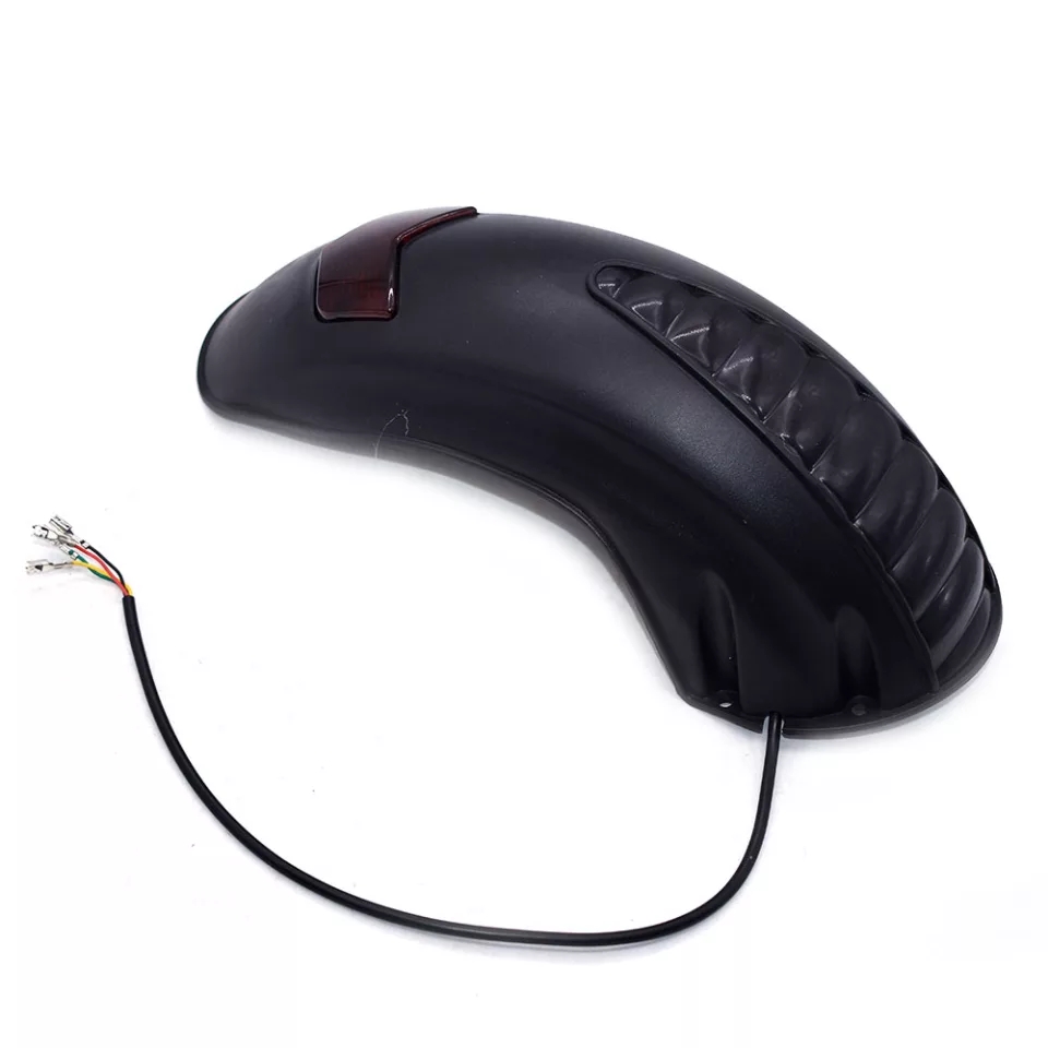

Начинается неспешная подготовка к новому сезону. Ревизия, проверка и прочее...
Нашел на просторах Китая новую версию заднего крыла.
Крепление штатное, ничего колхозить не нужно.
Против штатного, зауженного сзади, очень даже приличное!
Скоро приедет. Покажу реальные фото установленного.
Кому интересно, фотографии.
Добавлено 19 Янв 2022 в 12:46
Поиск на Алике по фразе: "заднее крыло для скутера Q8"
Или вот ссылка:
1 109,55 руб.  12%СКИДКА | Заднее крыло для электрического скутера, сменные брызгозащищенные аксессуары для скутера Q8, 10 дюймов
https://a.aliexpress.com/_AmyZ0y

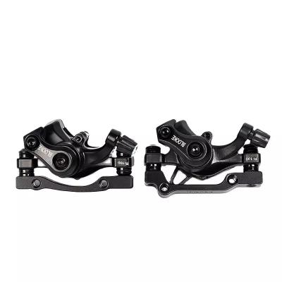

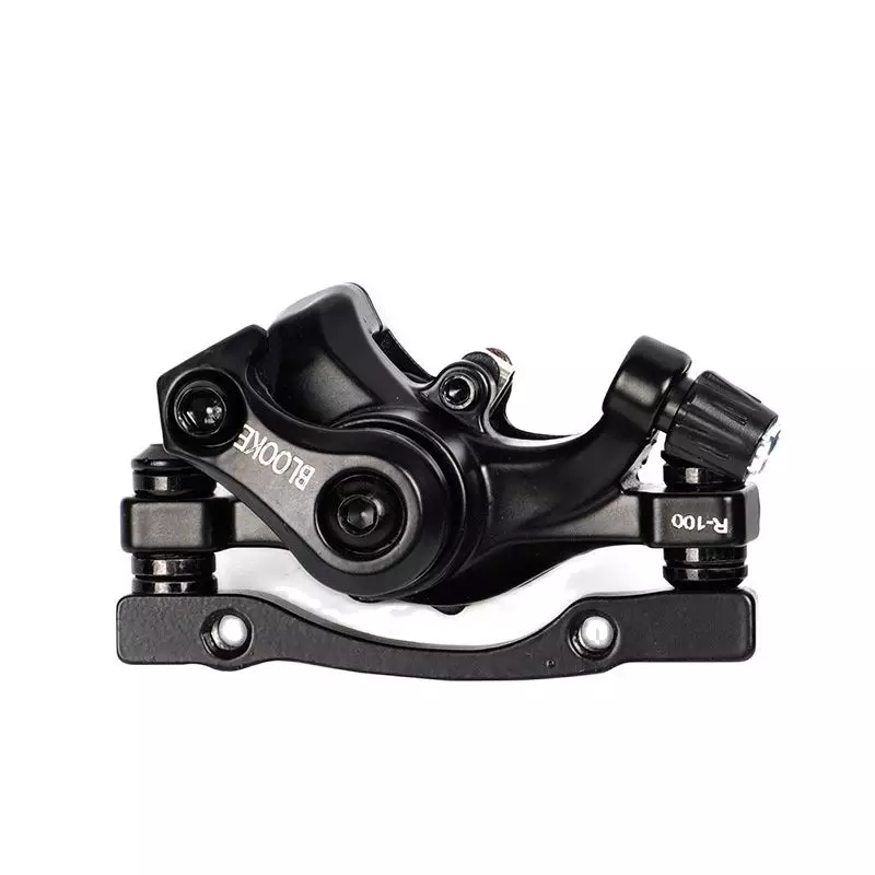

Так же есть обновленные ПРАВЫЕ суппорта (калиперы).
Для справки: наш размер тормозного диска 140.
Ссылка:
433,83 руб.  33%СКИДКА | Дисковый тормоз крови для скутера Kugoo M4 M5 G2 PRO, 140 мм, 160 мм, правая сторона, механический суппорт, Электрический электроскутер для NUTT Langfeite L8
https://a.aliexpress.com/_AXJRFS

вроде как то видел на наши самокаты гидравлические супорта с троссиковым приводом,не видел на алике такие? ссылку бы
ПешеХОТ
Гидравлику на тросике?
Даже не слышал про такие)
