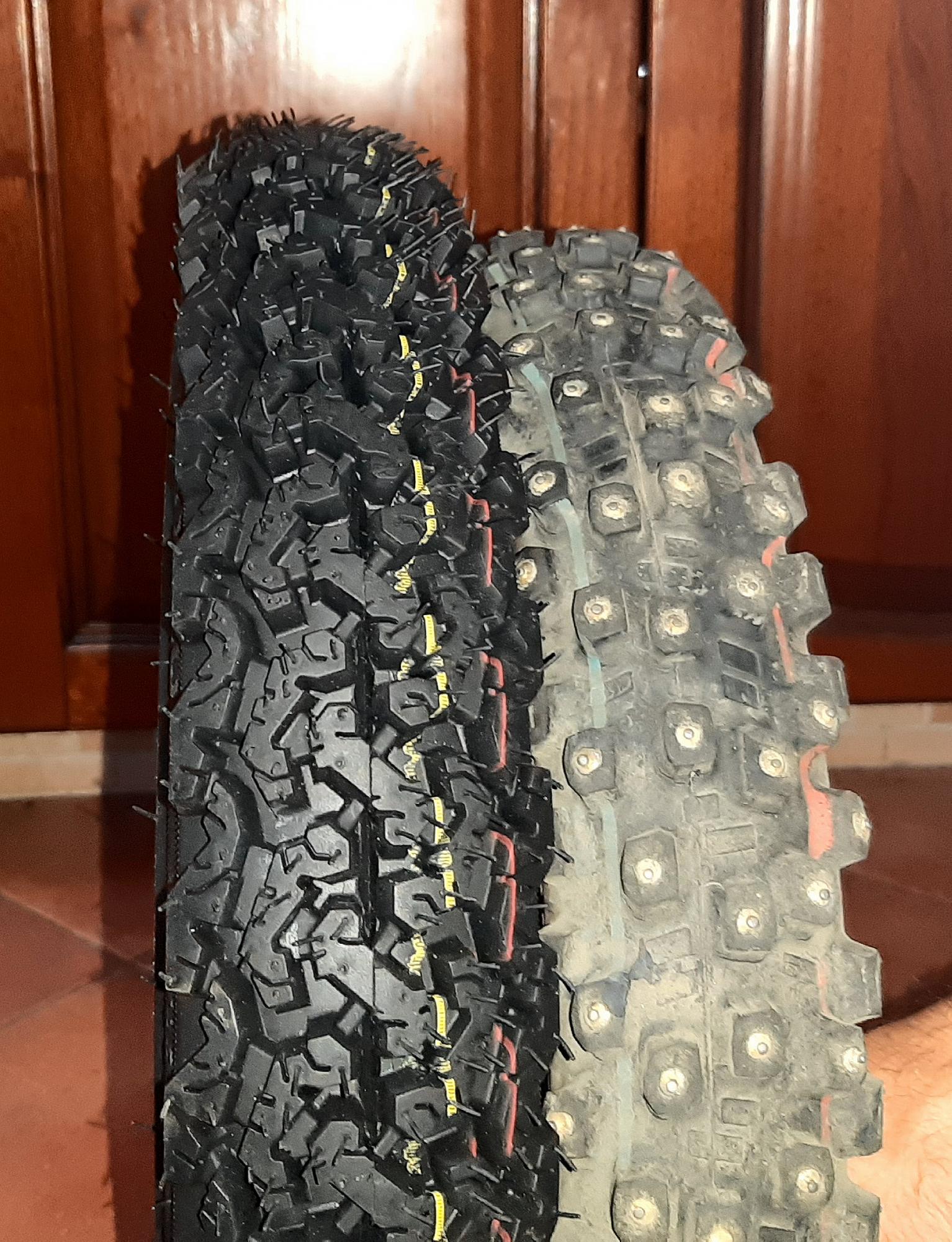

Актуальный вопрос к зиме: какую покрышку поставить? По ощущениям зазор в арке там минимальный, что-то очень дерзко шипастое может не влезть. У кого был опыт поделитесь пожалуйста) а то колесо это мой основной транспорт до работы и обратно на каждый день.

Цитата: Alexander K. от 21 Сен. 2022 в 23:44Актуальный вопрос к зиме: какую покрышку поставить? По ощущениям зазор в арке там минимальный, что-то очень дерзко шипастое может не влезть. У кого был опыт поделитесь пожалуйста) а то колесо это мой основной транспорт до работы и обратно на каждый день
Зазор там достаточный. Максимальное шипастое, что туда влезет, это т.н. "Джун-3" в размерности 16х3", взять можно у Дмитрия из Самары, его чат есть в телеге. Если в моторазмере, то точно входит 60/100-12 даже с шипами (ставил Dunlop Geomax), но это меньше родной. Должна войти (не пробовал) 70/100-12, т.к. внутренний размер арки 84мм при условии, что стойки не косолапят. Точно не стоит покупать 80/100-12, не войдет. Обе упомянутые покрыхи на фото
Если что-то малость не входит, можно поиграться со стоечными винтами и давлением в покрышке - чем ниже, тем больше цепляется на входе в арку.
Для зимы (из личного опыта) лучше покрышку размером поменьше - скорость зимой не критична, а момент увеличится. В рыхлом снегу колесо давится на раз-два, плюс в арку снег набивается. Большую покрыху просто заклинит, контр сожжете
Кроме того, если зима не московская (с реагентами), то без шипов лучше ерундой с зимними поездками не страдать. По Москве можно и на обычной злой покрыхе, но ледок надо караулить - на голом льду злая покрыха не держит, она хороша по снегу.

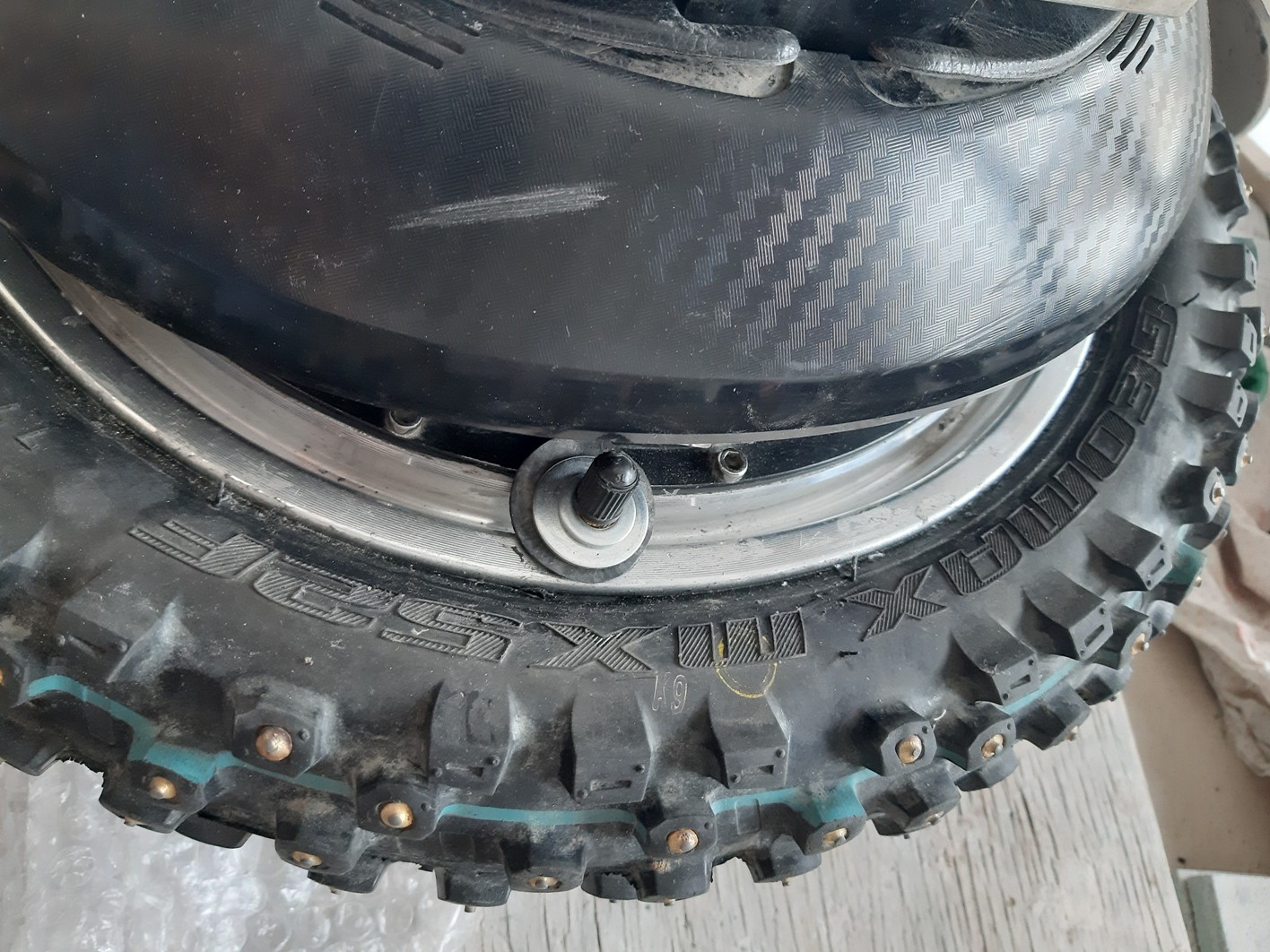

Цитата: Shumadan от 09 Янв. 2023 в 19:54Чтобы не ширкало по арке, изнутри на сосок надеваю 2-3 резиновые шайбы из старой камеры (общая толщина 5-7мм), снаружи на сосок кузовную шайбу М8 и фиксирую колпачком. Как раз норм. Единственная засада - накачивать придется при снятой боковой крышке колеса или сверлить в ней дырку под удлинитель ниппеля от Газели.
Прямой ниппель не будет задевать корпус колеса?
А можно посмотреть фото, как выглядит такой ниппель на колесе?
Shumadan
Цитата: microenergy от 11 Янв. 2023 в 10:47
Прямой ниппель не будет задевать корпус колеса? А можно посмотреть фото, как выглядит такой ниппель на колесе?
Задевать не будет, если изнутри 5-7мм прокладку подложить. Снаружи кузовная шайба нужна, чтобы колпачком ниппель поджать и чтобы он внутрь при движении или при провороте покрыхи не заскочил. Езжу так уже много тыщ км, летом на стоковом носороге тоже такая камера. Выглядит как-то так

Вольному воля. Я с прямым ниппелем езжу годами, мне временное решение не годится. Первую мотокамеру тоже устанавливал без рассверливания, но не айс. Когда запихиваешь сосок, он идет впритирку и встает потом врастопырку, может цеплять за арку. На этом "прямом" ниппеле ведь на самом деле есть изгиб под 90°, и он лучше всего лежит, когда изгиб приходится на дырку в ободе, а она узковата для этого. Приходится либо недопросовывать, тогда накачивать трудно, сосок норовит назад спрятаться и изнутри в камеру торчит не слабо (а покрыха-то 2,5" на низком давлении), так что до очередного отрыва соска будет весьма быстро. Либо приходится просовывать изрядно, тогда и за арку цепляет. В общем, когда "прямому" соску свободно в рассверленной дырке, то и райдеру меньше мучений.
Ну а моно-камеры на кроссовой резине и 300км не ходят, истираются. И это если повезет, потому что обычно эту монокамеру рвешь еще при шиномонтаже - мотопокрыха очень жесткая и туго садится. Приходится поддевать лопаткой, а под лопатку норовит камера подлезть. Я там вытанцовывал с бубнами с частичной накачкой камеры при сборке, но тоже не здорово выходило. В общем, кесарю-кесарево, а слесарю-слесарево. Если ставим мотопокрыху, то под нее нужна мотокамера. Монокамера годится под мягкую моно-покрышку.
