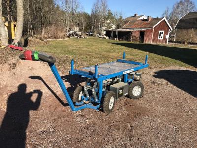

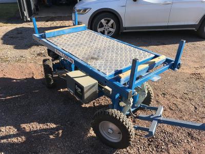

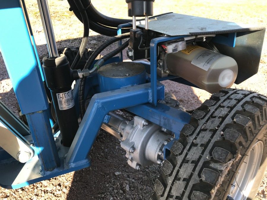

Кто подскажет где купить такой редуктор с дифференциалом? Нужно сделать вот такую тележку. Про электромотор известно что он PENTA 4L20 (24 v, 600w, 2000 об в мин) ,про редуктор информации нет. Тележка движется со скоростью  6 км/ч. Колесо в диаметре 40см. примерно 50 об. в минуту. грузоподъёмность 1500кг. Помогите подобрать может какой нибудь аналог. На первом виден редуктор.

а если сделать ход конем и поставить по электромотору на каждое колесо?
