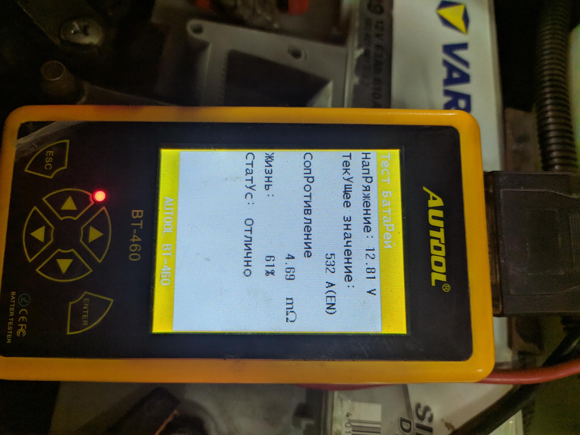

еще сутки отстоя и цифры сопротивления растут  пусковой ток падает

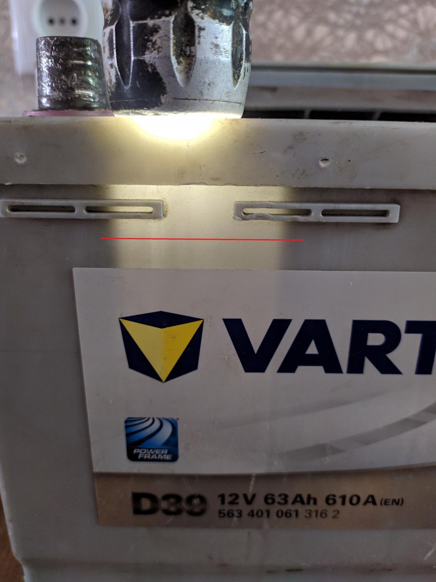

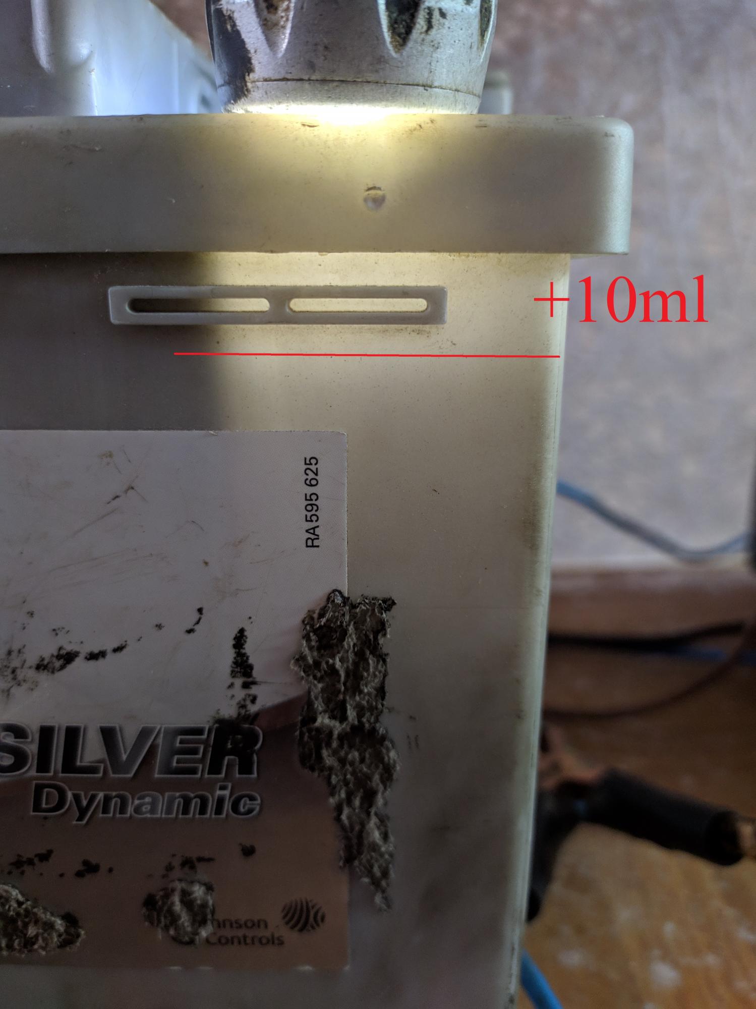

1. Долить до меток на боковой стенке все банки (прокалываю сверху иглой или тонким шилом, доливаю и запаиваю паяльником).
Возможно, с учетом выпуклых боков крайних банок, в них  стоит долить уровень на пару мм ниже остальных (иначе, может возникнуть искусственный разбаланс по плотности).
2. Заряд при CV=14,7v (и t до +25-26 гр.) до снижения тока ниже 0,1%=0,001С=63mA (может занять более 50-60 часов).
Если t>+26гр, то ток может не снижаться ниже 0,15-0,20%
(но лучше подержать подольше доп-но, что будет способствовать десульфатации и выравниванию плотности по банкам).
При этом, имеет смысл через каждые 18-20 часов включать режим СС=3%=0,03С (можно ограничить Umax=16,8v) на 1 час для перемешивания электролита по высоте (для устранения расслоения и создания благоприятных условий для дальнейшей десульфатации) --->

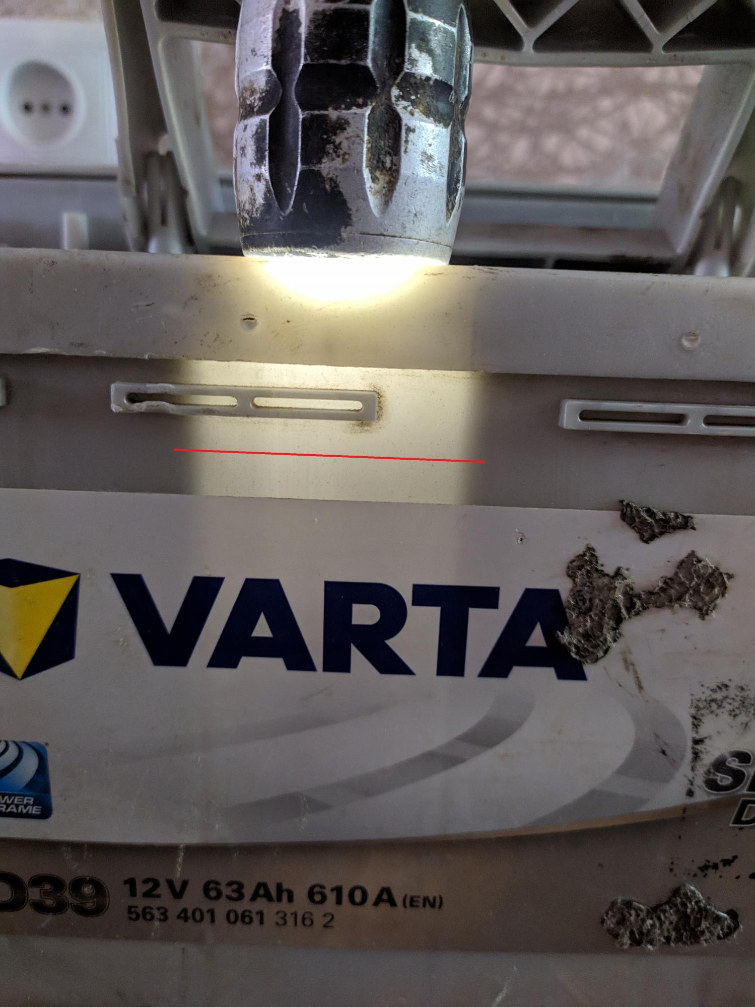

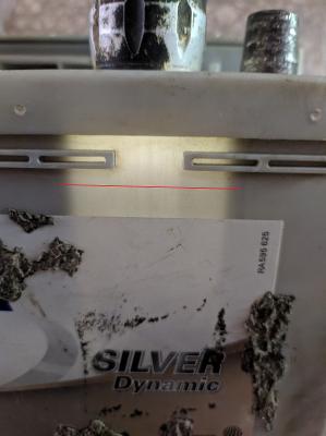

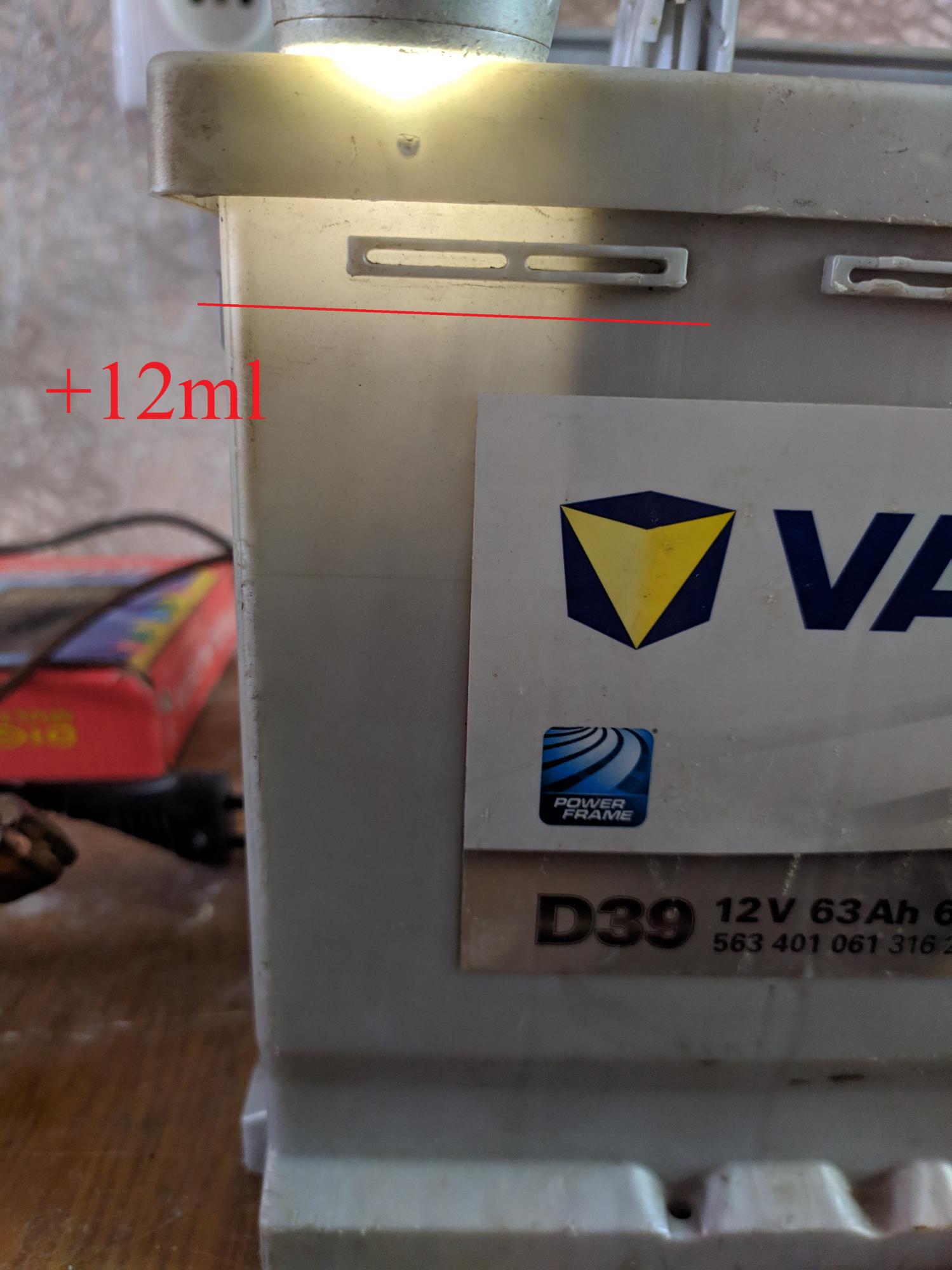

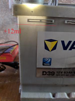

Долил воды в первую от плюса 12 ml и в первую от минуса 10 ml дистиллированной водички . Остальные не рискнул дабы  не получить разбаланс по плотности
Branimir

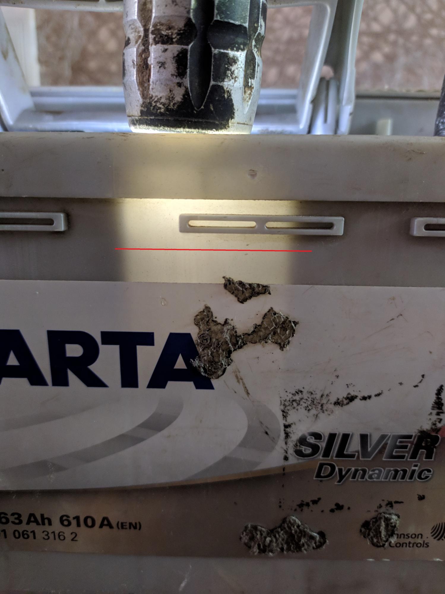

Наплывы-выступы на боковой стенке АКБ - это метки уровня.
На новой АКБ уровень выше этих наплывов (электролит залит на ~5мм выше их, т.е. под стык с верх. крышкой).
Если не сделать уровень доливом до первоначального, то плотность текущего электролита будет выше 1,30 и никакой десульфатации не видать, как ушей...
(т.к. при расслоении, плотность снизу выше 1,36-1,38 !!!)
Можно, конечно, доливать, выравнивая уровень во всех банках, не до изначального, но процесс сильно затянется.
тем более, если за два года не проводились выравнивающие заряды.

Цитата: Branimir от 13 Авг. 2021 в 21:06Плотность выросла вместе с сопротивлением...
Где же корреляция с НРЦ? на пред идущих замерах до жалоб на сопротивление НРЦ на скринах  13в+, а на жалобных 12,82-12,87, на лицо обычный не до заряд и отсутствие системы при действиях.
[user]kulibin2004[/user], Судя по вашим скринам, вы тестируете акб в различном состоянии заряженности, без системно так сказать и после удивляетесь и делаете поспешные выводы.
НРЦ на тестере об этом отчётливо говорит.
Возьмите за правило выработать постоянную систему при обслуживании акб и замерах с полностью идентичными действиями, временными параметрами и при прочих равных условиях. В противном случае смотреть на этот тестер бессмысленное занятие.

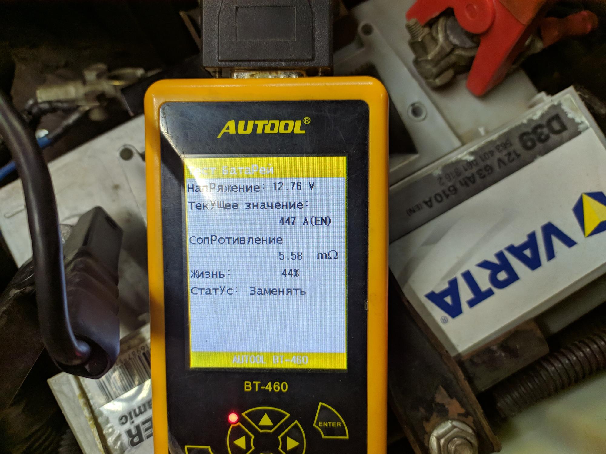

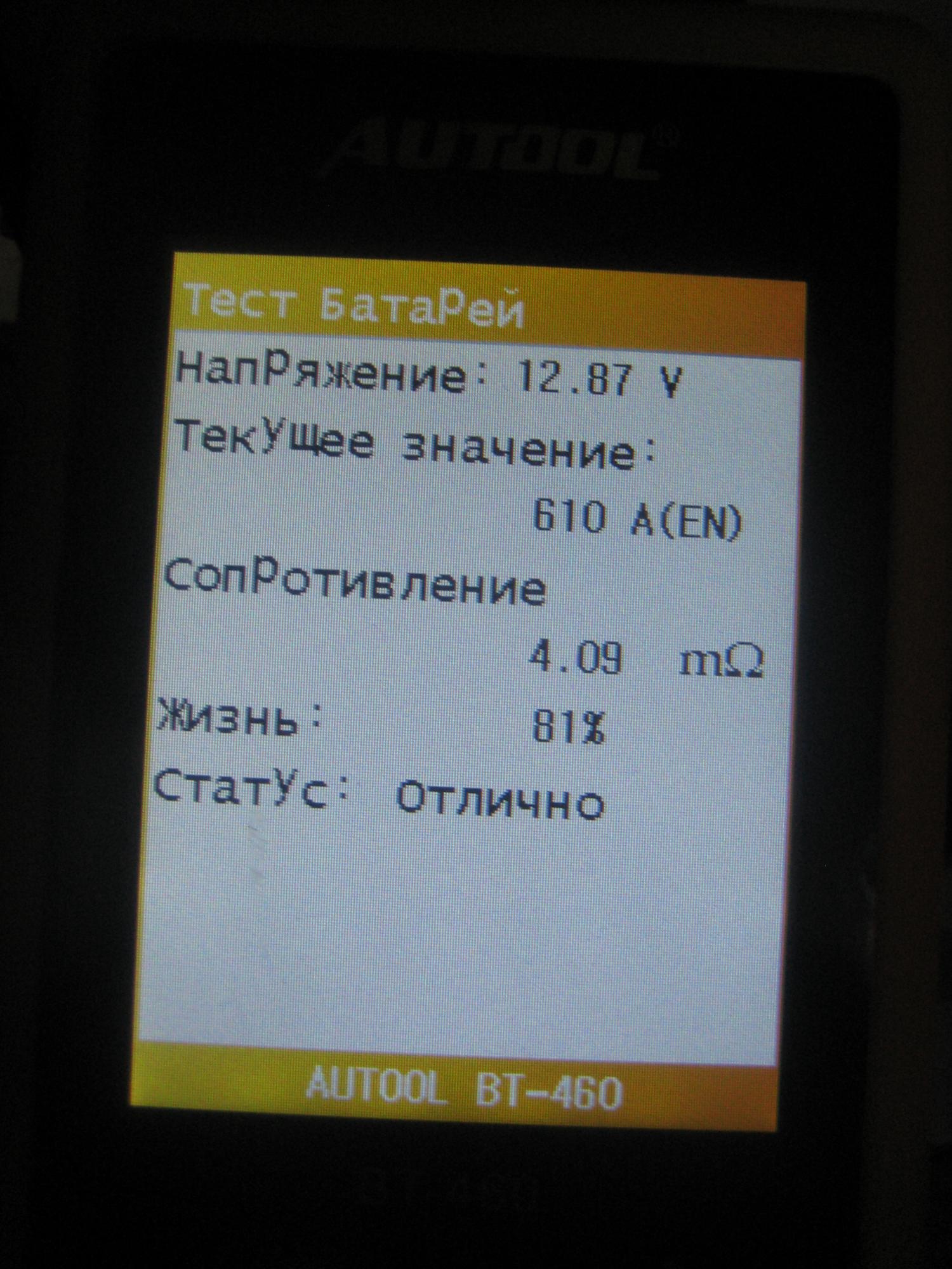

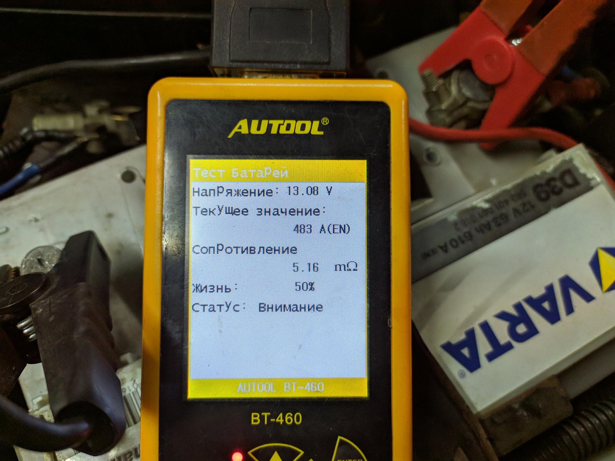

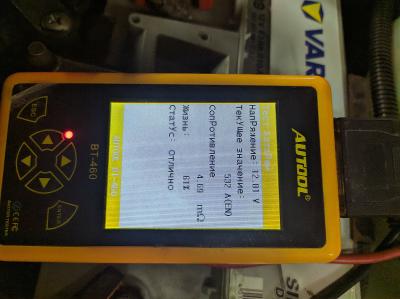

Первое фото нового АКБ заряженный после отстоя 12 часов
Второе фото тот же Акб заряженный и отстой 12 часов
Плюс 2 года 10 месяцев

Цитата: kulibin2004 от 18 Авг. 2021 в 07:36Первое фото нового АКБ заряженный после отстоя 12 часов
У вас винигрет из замеров, то на авто, то со снятием, критериев окончания заряда я ваших не ведаю, но моё мнение на обоих фото акб не до заряжен если не путаете время покоя.
Вот тут у вас замер после скольких часов покоя https://electrotransport.ru/index.php?msg=1819739? и тут https://electrotransport.ru/index.php?msg=1970608
На показание сопротивления кроме естественного износа пластин и АМ в акб влияют:
Переходные сопротивления контактов (при замере без снятия) и внешние эл. цепи соединённые с акб.
Температура акб.
Степень заряженности акб.
Плотность электролита.
Степень равномерности плотности электролита внутри акб по банкам.
Степень равномерности электролита по вертикали в банках.
Время после последней эл. нагрузки или заряда.
А так же есть такое понятие - форматирование активной массы. Это своего рода однородность структуры активной массы, она зависит от условий эксплуатации перед замером.
Цитата: kulibin2004 от 13 Авг. 2021 в 15:10зарядка не помогает
А сейчас вам, что помогло после ктц и нормального заряда? наверное 10-12мл дист воды помогли в две крайние банки  :-)
[user]Branimir[/user], Направил вас на путь истинный и вы под его руководством устранили значительную часть переменных влияющих на показания и дист вода в данном конкретном случае капля в море всех остальных переменных.
Система это приведение акб в одно и тоже состояние перед замером.
Сняли с авто, отогрели до рекомендуемой температуры +22-25 градусов, зарядили (критерии заряда должны быть одинаковы из раза в раз), дали время покоя 4часа, разрядили стандартным током 0,05с до 12в.
Зарядили до полного заряда с учётом выравнивания разбаланса банок и равномерности плотности электролита по вертикали. Дали время покоя 12ч это минимум лучше 24ч, перед замером встряхните акб дабы дать выйти последним пузырикам и производите замер.
Тогда с большой долей вероятности вы будете видеть реальное состояние акб которое будет выражаться не только в показаниях сопротивления, но и в данных о ёмкости, на одной и той же отметке, одним и тем же током.

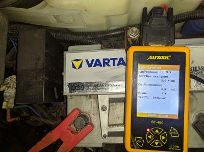

kulibin2004
Если в АКБ начался процесс непонятный то он начался . и никакие процессы по ловле блох непомогат . 2 года и 10 месяцев сопротивление колебалось в диапазоне 4.2 мОм и ток 580 А плюс минус.
На данный момент цифры удручающие
Пол часа после снятия с астомобиля
Акб отстоятся 12 часов

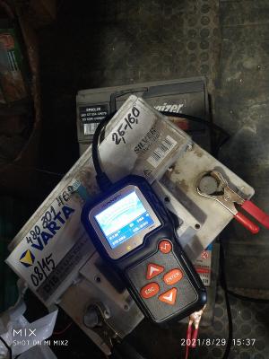

Приятель принес на прошлой неделе таку же АКБ варта 63Ач 610А, только другой полярности с пассата.
Старая, уже 6 лет, 08/15гв при 12,9 выдавала 350а по тестеру. Он с ней не делал ничего за все эти годы, не вводил, не заряжал, не доливал, просто ездил. Я такие сразу в утиль, но он хозяин-барин, попробуй с ней поиграть, денег пока нет, а ездить надо.
Никаких доливаний, только заряд чисто по ГОСТу - 16в 6а. Добрался снижением только до 3а. Первый разряд по ГОСТу до 10,5в - 30Ач. Второй заряд - добрался до 2,7А. Второй разряд до 10,5в - 46Ач. Третий заряд 16В до 2,5А. И результат -
Результат 520А. Ещё походит годок)

Цитата: krufel от 29 Авг. 2021 в 16:01Результат 520А.
если снять замер с этого акб прибором BT-460,  то пусковой будет примерно 460а, что уже не так радужно
Смотреть надо на вн. сопротивление, это основа.
krufel
Я сверяюсь с Мидтрониксом, это куда точнее, чем бт. Тхп вычисляется из Rвн.
