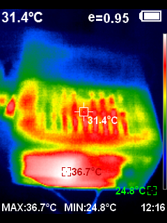

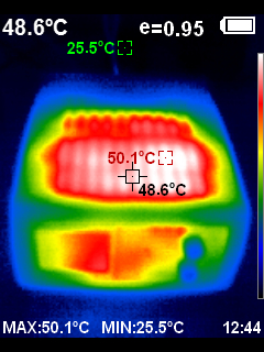

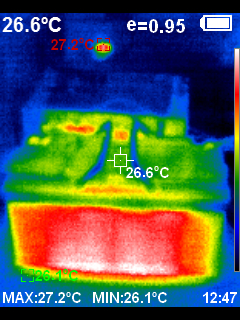

almev
Температура ЗУ снятые с помощью тепловизора HT-18
Работа ЗУ на токах 10,5А вентилятор не включен
Те же условия, вид сверху
Работа ЗУ на токах 10,5А с включенным вентилятором
Добавлено 03 Фев. 2021 в 21:29
Температура кальциевого АКБ. Заряд на автомате. НОЗ 17,0В
Ток максимальный в импульсе 14А
