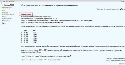

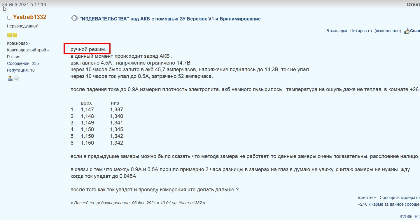

Как Автор "Бережка" обьяснит дикое расслоение электролита в АКБ, которое получается после применения его ЗУ?
Тема с цифрами замеров и сам опыт описан тут: https://electrotransport.ru/index.php?topic=63036.msg1995501#msg1995501
       верх             низ
1     1,147           1,337
2     1,148           1,340
3     1,149           1,341
4     1,150           1,345
5     1,150           1,342
6     1,150           1,342
жду также ответа от тех кто строчит "хвалебные отзывы"   :hello:  B-) какая у вас реальная расслоенность?

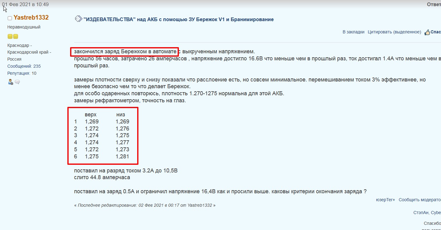

опять вы в своем репертуаре ))) то что вы привели выше был Бережок в ручном режиме. то есть не Бережок, а просто блок питания
Иван77
#1136
[user]Alex_Soroka[/user], еще ждете?)
Показания расслоения электролита после режима CCCV до 14,7В. Читайте уж внимательней, если начинаете комментировать, а то опять в лужу сели.) С разбегу!
Возможно ваш десульфатор показал бы лучшие результаты, в чем однако сильно сомневаюсь.
БережокV есть в наличии, в автоматическом режиме отлично справляется с перемешиванием электролита, что подтверждается показаниями НРЦ при отстое.
Ездю и ездю.

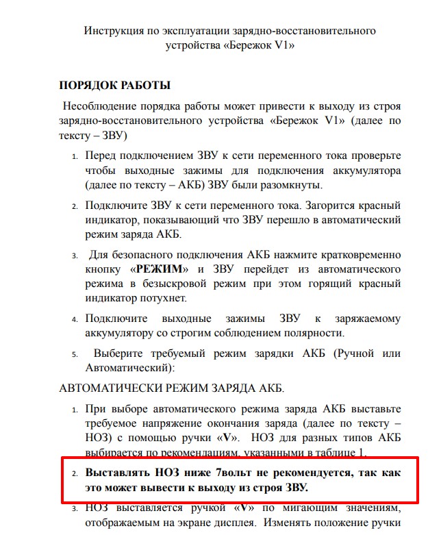

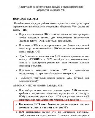

Вопрос. В инструкции самая последняя строчка: Литиевые АКБ и в.т.ч. спортивные мотоциклетные стартерные заряжать  запрещено!
Как это трактовать? Литиевые АКБ и в.т.ч. Литиевые спортивные мотоциклетные стартерные заряжать запрещено!
У меня есть мотоциклетный стартерный и даже наверное спортивный АКБ, но он не литиевый, а AGM — его можно заряжать Бережком?
Yastreb1332
Цитата: LoNS от 12 Фев. 2021 в 02:47
Блин. Сколько тем. 46 страниц прочитал...
агм можно, литиевые нельзя.
l-f33
Цитата: LoNS от 12 Фев. 2021 в 02:47У меня есть мотоциклетный стартерный и даже наверное спортивный АКБ, но он не литиевый, а AGM — его можно заряжать Бережком?
Цитата: Yastreb1332 от 12 Фев. 2021 в 02:49агм можно, литиевые нельзя.
[user]LoNS[/user], касательно мотоциклетных, добавлю к сказанному [user]Yastreb1332[/user]... Выставлять Напряжение Окончания Заряда (НОЗ) ниже 7В автор не рекомендует.
Хотя  где-то были сообщения о положительном опыте заряда АКБ при НОЗ ниже 7В. Если получится быстро найти сообщения, добавлю ссылку.
Я работал с одной банкой, а это 2-2.6в. Но делал это на свой страх и риск! Одно скажу, ни какого окончания заряда конечно же ждать не стоит, но у меня сутки на этом напряжении стоял в автомате. Ручки на минимум выкрутил. В моих сообщениях есть за декабрь-январь.
