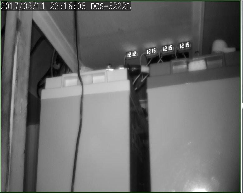

Более того - вам в качестве примера разброса была выложена целая серия фотографий  с четырьмя вольтметрами  на 4 же  12-вольтовых АКБ.   Не понять, что речь идет о разбросе напряжений между батареями - невозможно.  :hello:

Разбег в 0,2В между аккумуляторами, специально для Вас - под аккумулятором имею в виду 6 последовательно соединенных банок.
Подбирать АКБ по равному НРЦ это совершенно пустая затея. И если Ваши инженеры именно так проводят измерения и рапортуют о здоровье АКБ это впустую выброшенное время и деньги.
АКБ должны быть подобраны по емкости, а НРЦ может быть одинаков у АКБ совершенно разных емкостей.
Равенство емкостей проявляется прежде всего при разряде и достаточно сильном разряде. Как например в представленной мной фотке при разряде нагрузкой около 0,07С до 12,1В
История моих АКБ такая. Это 8 гелевых АКБ по 100 Ач соединенных последовательно параллельно в цепочку на 48В. Работают на данный момент 3 года практически в буферном режиме разряжаясь не более 50% примерно раз 5 в год. Куплены новыми.
Есть нюанс, там 4 АКБ Delta и 4 АКБ Challenger, приобретены практически одновременно. Дельту к челленджеру подключал параллельно и составил 4 такие пары в последовательную цепочку.
Но разбег по напряжениям без балансира наблюдал и с одними дельтами и в смешанной цепи.

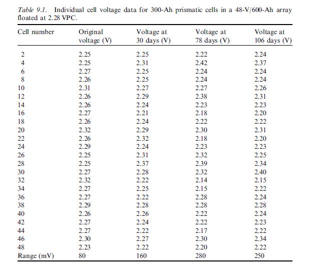

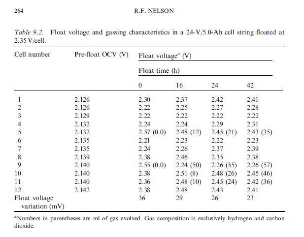

Цитата: Кass от 09 Сен. 2017 в 10:45
[user]Яков93[/user], ну хорошо, были разбеги до 0,2В. Почему они возникают? :)
[user]Яков93[/user], отвечая мне, достаточно близко к истине изложил, что происходит с АКБ в буферном режиме.
Можно только добавить еще примеров, чтобы закрыть тему:
Таблица 9.1
Таблица 9.2
Цитировать...While the individual voltages will add up to the applied string voltage, they are likely not all the same. An example of this is given in Table 9.1. This is a listing of half of the cell voltages in a series–parallel array of 2 х 24-Ah VRLA cells. Initially, there is a relatively small variation in cell voltage (90 mV), but this varies with time through 106 days, at which point the spread is 250 mV. Individual cell voltages 'bounce' around with time, which is typical of VRLA cells on float. Even though the applied string voltage is set at 2.28 VPC, the voltage of cell 32 on day 106 is well below the open-circuit value (2.15 V) and cell 30 is clearly in the gassing region (2.40 V). This is reinforced by the data shown in Table 9.2 for a different type of VRLA product in a single 12-cell string. Here, not only voltages but also gas volumes are recorded and, again, it is seen that even though the nominal float voltage is just below the gassing potential (2.35 VPC), several cells are gassing fairly heavily [20].
This illustrates a critical point in CV float charging of VRLA arrays, namely, individual cell voltages on float can and do vary significantly in both directions from the nominal voltage that is applied per cell. This is the major problem with conventional approaches to float charging of VRLA batteries. The variation in cell voltage may even out somewhat over time (as opposed to the data in Table 9.1), but the duration may be substantial for some battery designs because, as seen, some cells will float at low voltages and some will be high. Those that are high (relatively high saturation levels) will gas and lose water, which will lower their saturation levels and thus lower their voltages on float. This will bring up the low-voltage cells because the sum of the individual cell voltages must add up to the applied string voltage. The net result is a tightening of the voltage spread, but because the average saturation level has been reduced the float current will increase somewhat. As the battery as a whole ages, the voltage range of the population will narrow and approach the applied VPC value as it loses weight and the saturation level decreases further. The float current will increase because it will require a higher charge input to maintain the nominal VPC as the oxygen cycle strengthens. This strengthening of the oxygen cycle makes it more likely that one or two cell voltages may drop sufficiently to be below their respective open-circuit values, even though all the cells are on charge (this may have been even more likely when the string was new due to the presence of a number of high-voltage cells).
ЦитироватьIn summary, it is clear that conventional CV or CC float string charging is not reliable for VRLA products.
